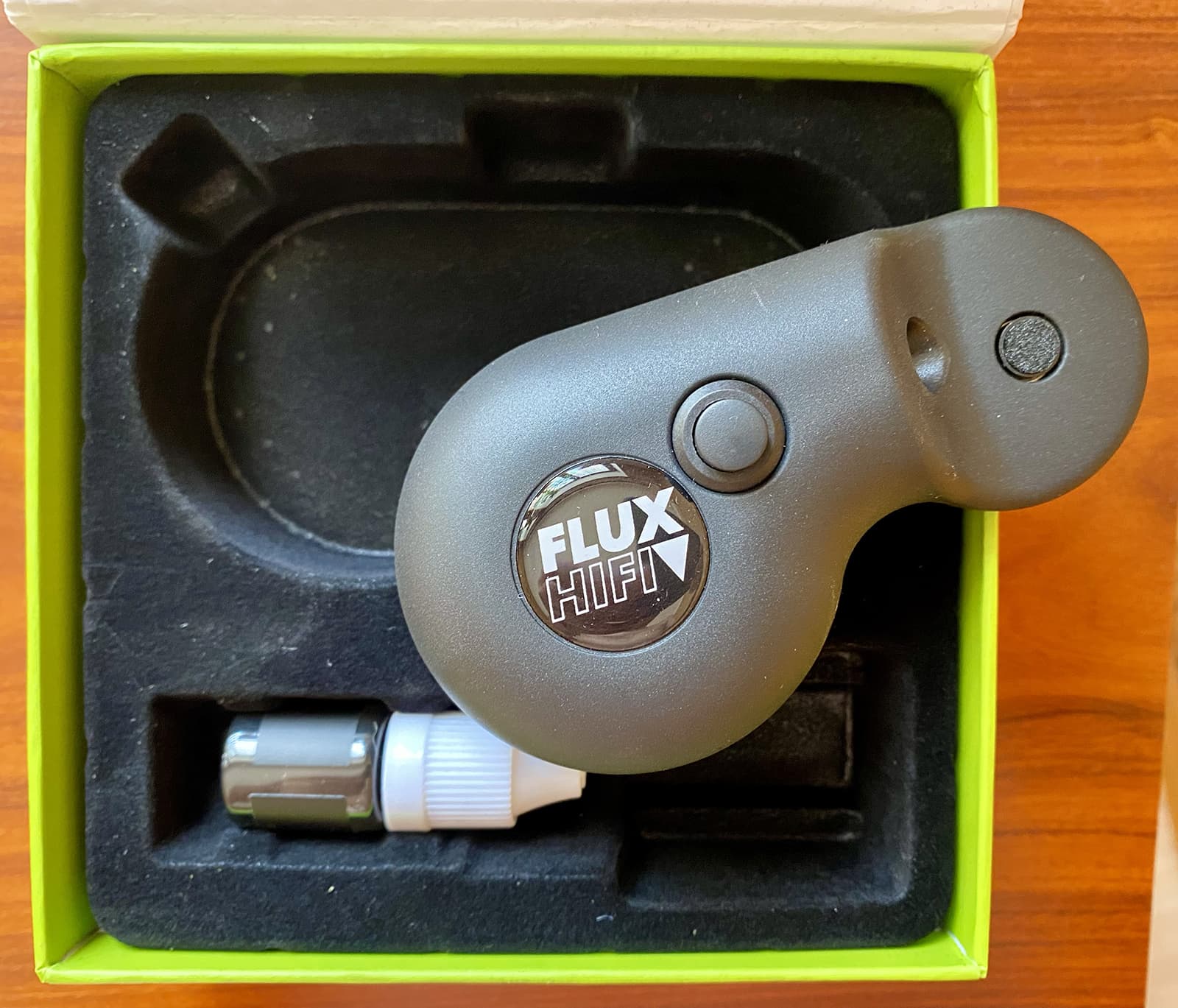

Начну с себя. На виниле «сижу» уже около полутора десятилетий. За это время чем только не чистил: разнообразными специальными жидкостями, любимыми многими японскими голубенькими липучками.
Полгода назад нашел-таки для себя Грааль. Им оказалось устройство Flux-Sonic.
Чистит, на мой взгляд, идеально, игла под увеличительным стеклом выглядит очень чисто.
Нет ни одного повода думать, что устройство может повредить иглу.
Купил, прошерстив все зарубежные форумы – только положительные отзывы.
Теперь рекомендую и вам.
Сайт производителя: FLUX-Sonic | The FLUX-Sonic needle cleaner | Electric needle cleaner
Купить можно везде, начиная с ebay, заканчивая многими сайтами.
P.S. Никакого отношения к продажам этого устройства не имею, никак не связан с продажами чего-либо вообще. Просто искренние рекомендации после достаточно длительного использования.
Девайс у меня дома:

Михаил, а принцип работы какой? я почитал сайт что какие-то вибрации в сочетании с жидкостью, но не понятно как это в живую работает
Принцип такой и есть. Игла помещается в ворсинки, которые вибрируют. Туда капается жидкость.
Это не первооткрыватели - много лет похожий девайс делали АТ. Flux развили тему.

На Flux такая же щеточка, как на Бенз Майкро, только вибрирует специальным образом.
