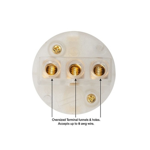

Вилка вроде на ояде реплике под винт, а со стороны устройства планкой зажимает.
У меня так
перерезать маловероятно, болты как правило с фасочкой, если стремно как вариант можно кусочком тефлона проложить)))

минимальный набор инструментов который нужен для обжима силовых разъемов (на примере c079 и p079):
1.хороший острый нож;
2.отвертка крестовая;
3.кусачики;
4.изолента(термоусадка);
5.хб, либо резиновые перчатки(перчатка);
краткий итог:
0.минимальная рекомендуемая длина силового провода от 1.8м;
1.землю и экран не использовать вообще(отрезать, заизолировать);
2.пины и гильзы не нужны;
3.лудить не нужно;
4.использование спрея под вопросом;
5.зачищенные провода и контактные группы голыми пальцами не трогаем;
распиновка жил по цветам:
фаза(L) - красный - коричневый;
ноль(N) - желтый - голубой;
земля(PE) - белый - зелено-желтный;
видеоинструкция по разделке

Некоторые моменты спорны.
Ни каждый сможет грамотно откусить изоляцию кусачками не тронув при этом жилы.
Мой опыт подсказывает, что лучше использовать ножницы, зажав кабель и крутя их по кругу не доконца изоляции, оторвав потом не нужный кусок руками. При этом не одна жила не пострадает. )
Отвёртка крест тоже под вопросом. Любой опытный электрик Вам скажет, что только шлиц может затянуть “на мертво”.
Оптимальная длина от полтора метра, и вообще это зависит от металла проводника.
Землю и экран со стороны вилки я бы всё таки подсоединил, а со стороны IEC разъёма, да, можно обрезать и заизолировать.

Бывают винты на клеммах только для плоской отвертки. Ну и да, плоская отвертка может передать бОльшее усилие (если это, конечно, нужно).

А так да, хотите кусать - кусачки, хотите снять изоляцию - там другой инструмент, под каждые диаметры отдельно.
Но мне удобней ножницы, более универсально и предсказуемо. )
Когда будете зажимать тонкие жилки винтами как на фото — скажем так, несколько усомнитесь в однозначности этих слов
Я бы еще посоветовал без усилий потереть места клемм под жилы обычной стеркой (новой). Это если конструкция позволяет. Движений 10 хватит. Лучше потренироваться на неиспользуемом участке.
Для «зеркальных» поверхностей думаю не актуально.
