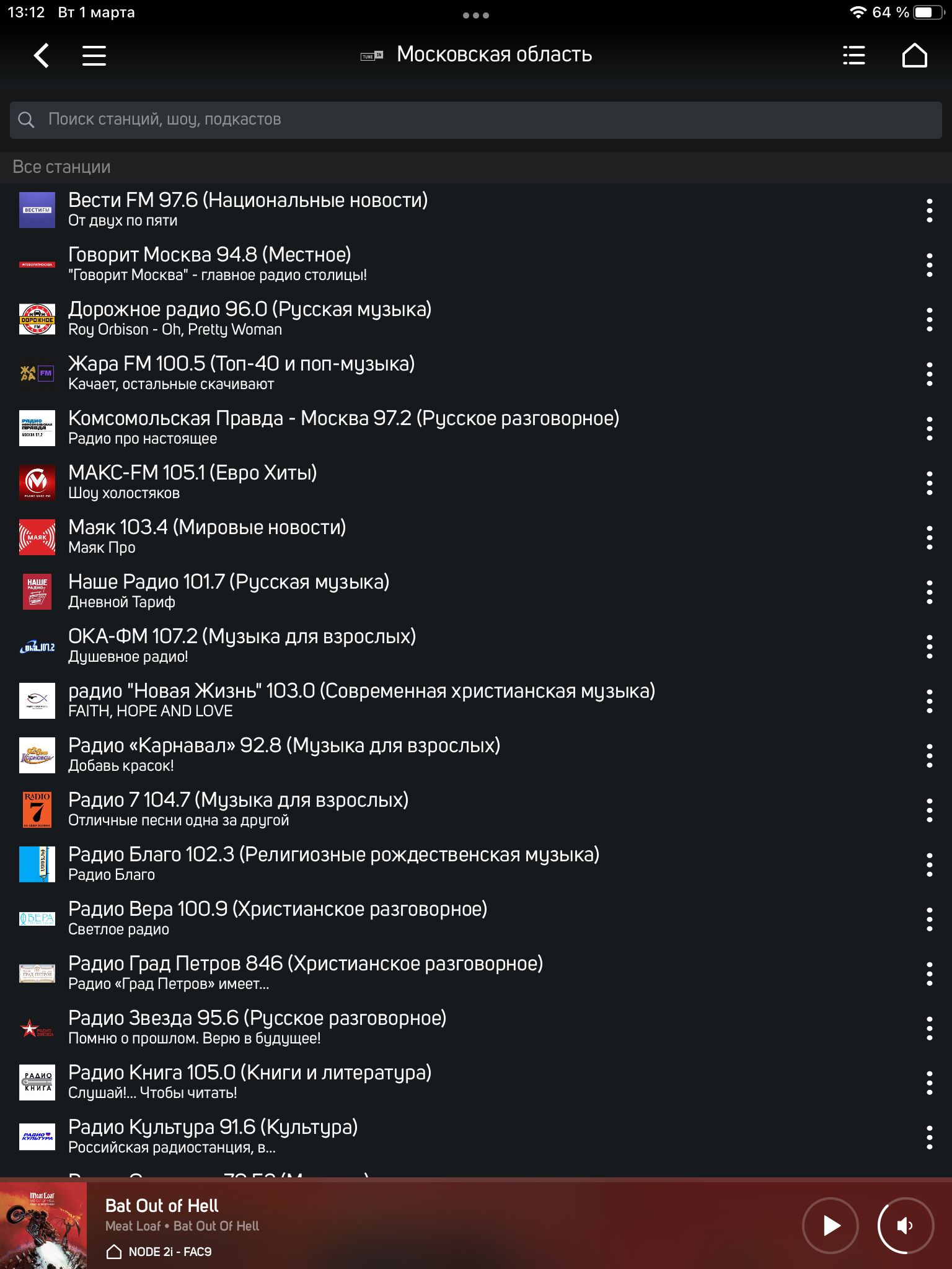

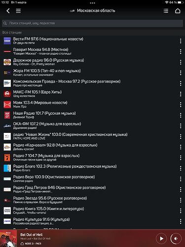

Не пинайте сильно, если было) Есть возможность в наших плеерах слушать стриминговые радиостанции РФ? (обычное эфирное вещание типа “Нашего радио”).
Вот как-то так)
Спасибо! Но как в этот список попасть? ВОт как выглядит у меня меню верхнего уровня:
TuneIn и далее
Огромное спасибо! Год живу с Node и не подозреваю, что есть такая прекрасная и простая возможность) Чуть было FM приемник не купил))
Да, Вам уже правильно подсказали. Разверните Tuneln там увидите выбор по разным параметрам, выберите - Регионы, и потом интересующий Вас…
P.S. в Музыкальных сервисах тоже есть несколько радио.
