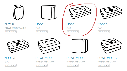

Тоже задам вопрос: никто не знает, N130 уже получил Roon Ready?
Должен. В этом списке есть (как просто Node)
Да, в списке есть. А в вопросах саппорта пишут, что еще нет. Поискал по сети новости о прохождении сертификации - не нашел. Потому и спросил.
