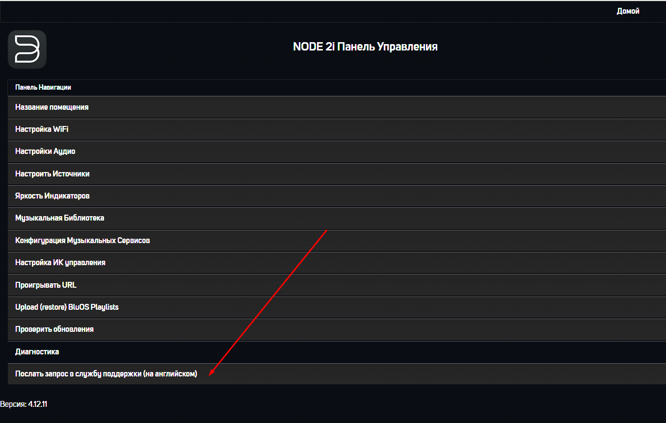

@rifle @yasyrev Вы пробовали отправлять запрос сюда? Хотелось бы увидеть ответ официалов. Возможно есть проблемы с внутренним накопителем (флеш) устройства, начал деградировать (предположение).
