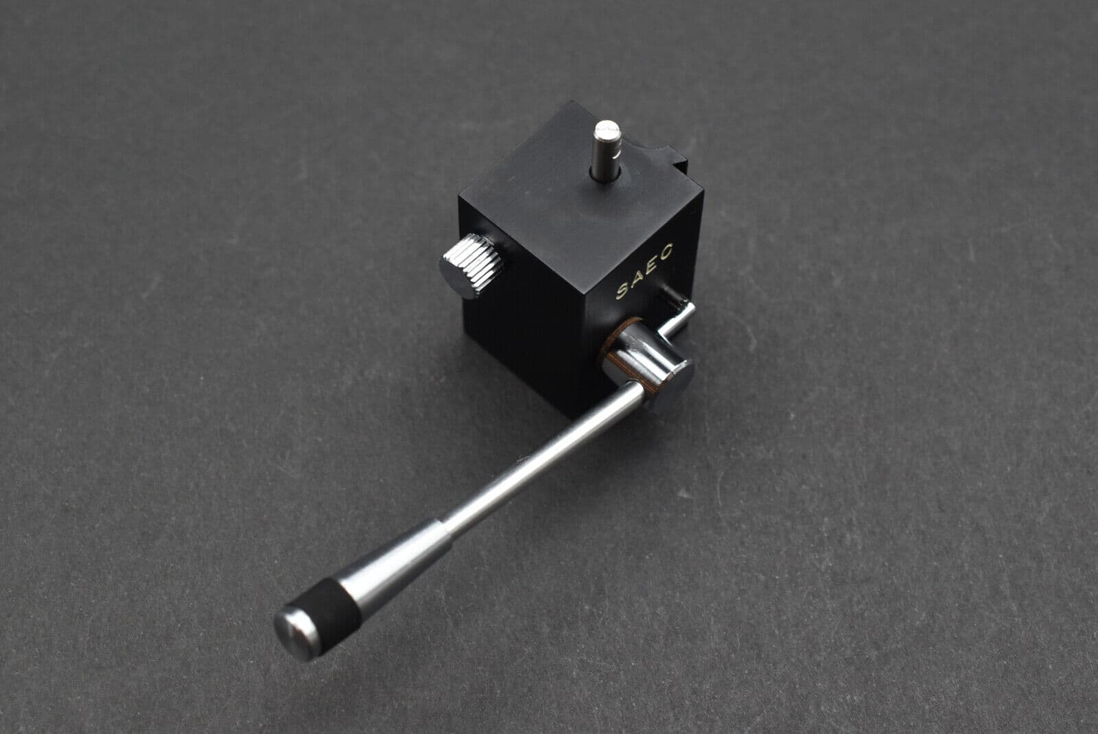

Бояре, что то не могу нагуглить инструкцию - как сделать ревизию микролифту на SAEC 308, даже рекомендации по смазке разнятся.
Если кто владеет инфой, или навыками, помогите пожалуйста.

А что именно интересует? Там все интуитивно понятно. Смазку я 300 000 использовал.
Да чего там разбирать надо, снизу откручивать крышку?
Для SX есть ли особенности? У него какая то пимпа торчит, которой нет на обычном 308-ом
Слишком быстро опускается, нужно принять меры.
Да. Снизу. Я делал типа ключа из двух сверел 2мм и куска фанеры.
Не помню уже, кажется так же откручивается.
Нет ли фото? что бы велосипед не изобретать
Вот колёсико на микролифте sx, на обычном такого нет, пробовал крутить, без толку.
Может нужно приложить большее усилие, но лучше бы просто сначала узнать что это))
Завтра если найду, сфоткаю. Ну это просто пластина из фанеры или пластика миллиметров 10 толщиной, с двумя отверстиями на таком же расстоянии как отверстия снизу на лифте. Два сверла туда вставлял и откручивал.
Сергей, в принципе понятно. Спасибо.
Однако сначала смазку приобрету
Отворачиваете снизу крышку ( приспособления можно разные сделать ) . Отворачиваете направляющий винт ось. Вынимаете шток лифта - смазываете демпферной жидкостью и собираете назад , предварительно смазав все резьбовые смазкой . Почти в половине случаев нижняя резьбовая крышка не отворачивается ни при каких усилиях , не помогают никакие проникающие составы . Тогда только сильно греть феном и потом отворачивать . У SX конструкция такая же
Спасибо.
А остальное смазать чем?
Да читал что плохо откручивается крышка, придёт масло, увидим, тонарм сам в идеале, ни пятнышка коррозии
Пока едет, поставьте вниз крышкой в емкость с керосином на 2-3 дня. Шансы возрастут. У керосина очень высокая проникающая способность.

самой обычной, которой газовые краны смазывают?
А что конкретно остальное?
“предварительно смазав все резьбовые смазкой” - написал Андрей, про это и спросил
