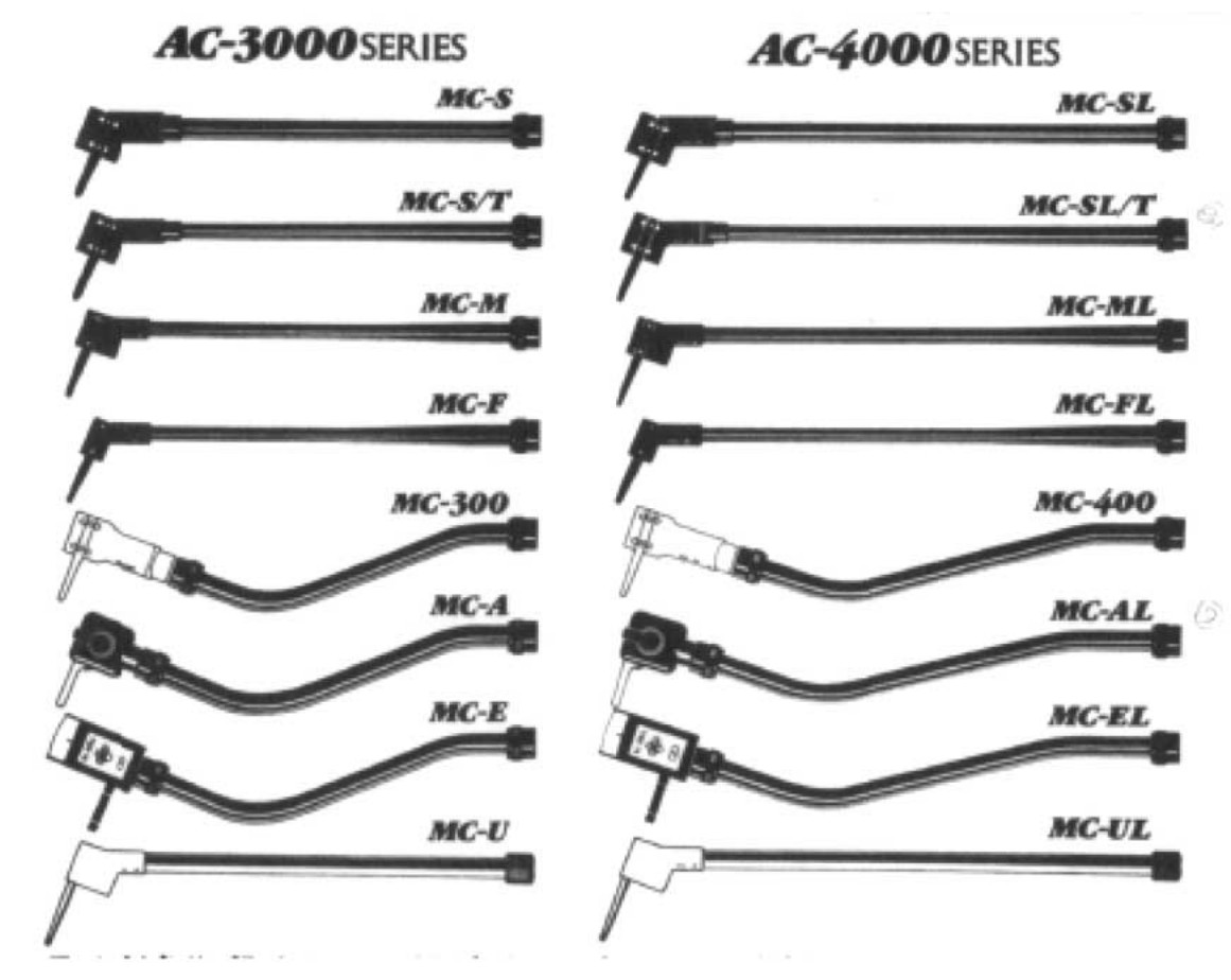

В сервис-мануале что-то можно прочитать… Лёгкие трубки для высокоподатливых голов и т д. Есть даже для SPU бескорпусных тяжеленная трубка. Соответственно три сменных груза противовеса и три латеральных утяжелителя… Среди одноопорников- суперуниверсал! Но, как большинство одноопорников, хлопотен в настройках-перестройках. Если не было опыта с таким типом тонармов, перед покупкой стоило бы попробовать у кого-то

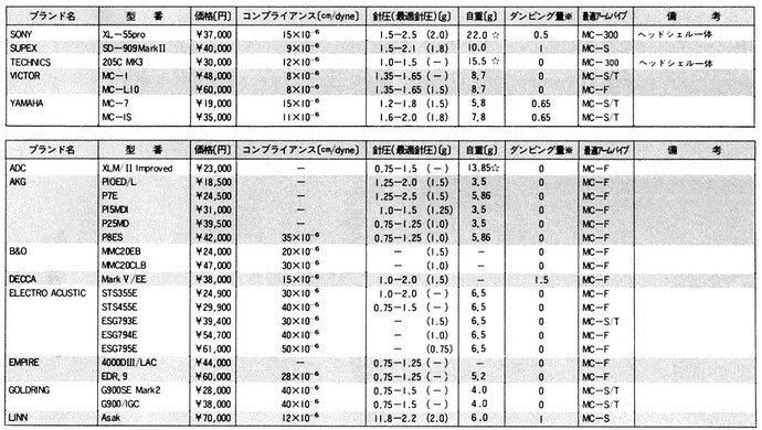

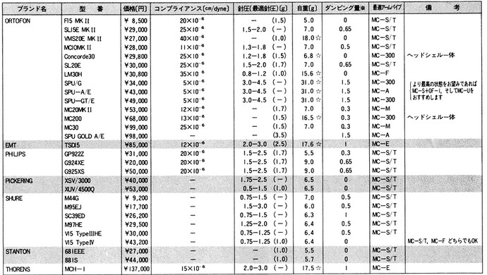

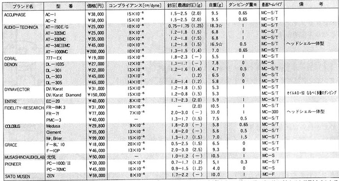

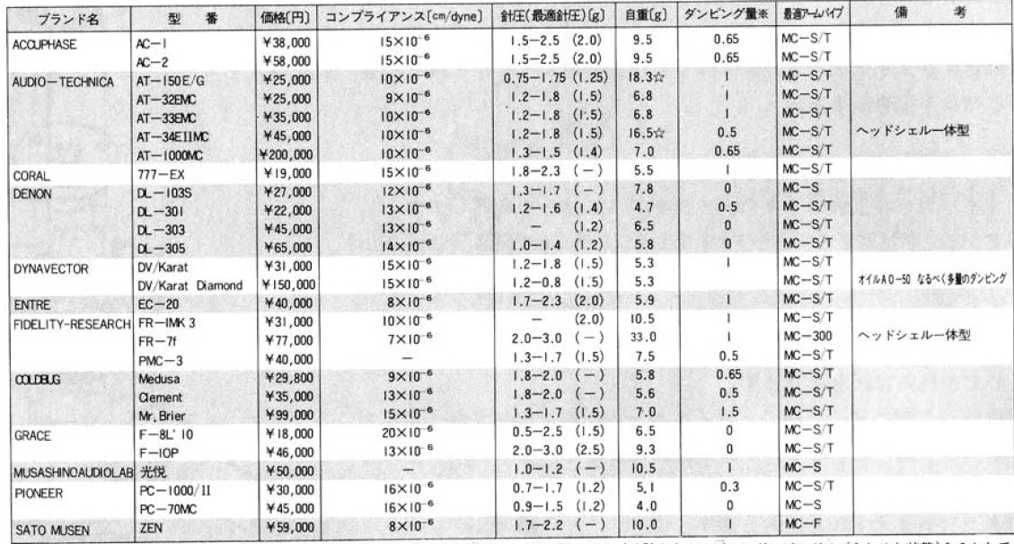

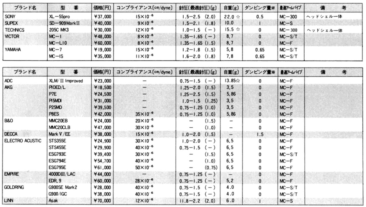

Здесь таблицы с выбором трубок под картриджи
По сути, это база, которая одна для всех, и в нее есть наборы грузов и трубок.
Собственно выбираете трубку под картридж и под трубку противовесы.

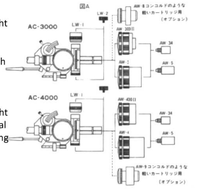

Когда я сам занимался поиском чего с ним надо. То, определял себе, как самые необходимые трубки это - МС300, МС-S/Т, у меня правда 4000 (для него МС400, МС-SL/Т), но думаю роли не играет.
S-образная трубка для съемных шеллов либо монококов, типа СПУ или sony XL55pro. Прямая, она со своим несъемным.
Прямую я искал долго и дорого, она ценится и редкая.
Потом система грузиков.

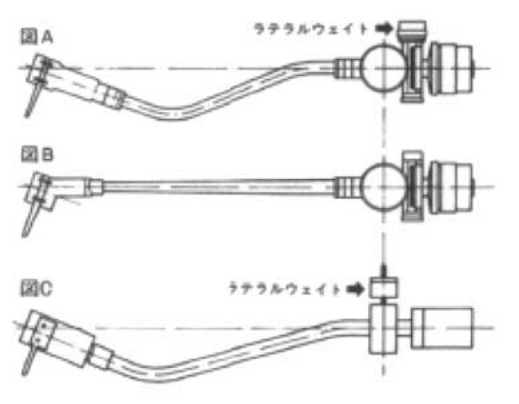

Для тяжелых головок и легких, кроме замены основного противовеса - AW, может понадобится хвостовик AW34\5.
И важный момент, для регулировки в горизонтальной плоскости, грузики LW-1,2, проверьте чтоб они были. Т.к. при смене трубки и их надо будет менять, для балансировки.
