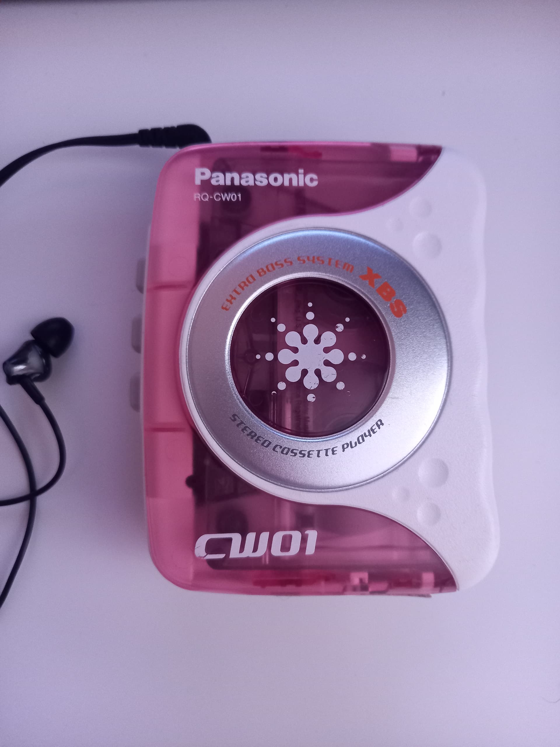

Ищу мастеров или просто знатоков в кассетных плеерах, Челябинск.
Есть рабочий плеер Panasonic rq-cw01, все с ним отлично, кроме того, что кнопки непредсказуемо отщелкиваются. Плей и перемотка. Особенно когда плеер прицеплен к карману, в вертикальном положении или наклонен кнопками вбок/вниз.
Откручивали заднюю крышку - он перестал сбрасывать кнопки, работал исправно. Сегодня опять чудить начал.

Розовый…
Наверное, механический износ.
Скорее всего растянулись пассики и срабатывает автостоп
Я хотела другую модель и зеленую, но исправный нашла этот)
Спасибо! Попробую правда поменять их, продавец как раз про вариант автостопа говорил.
Смущало то, что он может 15 минут работать спокойно, без стопа, а может каждую минуту выключаться
Сами с техникой на Вы или на Ты? А то поменяйте два пассика и должно заработать
  1. Для ремонта потребуются два пассика:

На Вы, но судя по видео, пассики поменять не сложно. Один мастер в ютубе написал, что проблема может быть в них, в прижимном механизме, моторе или все вместе. Но скорее первые два варианта.
Так что придется пробовать)
Еще бы знать, как в целом за плеером ухаживать. Я так поняла, их еще заливают чисткой (и мб смазкой?) электроконтактов (будто вд40 на видео видела)?

Не ищется ваше видео, но зато сразу всплывает несколько видосиков по замене пассиков похожих моделей и по ремонту конкретно вашего плеера. Посмотрите в плане потянет сами или нет, там действительно ничего сложного, фоткайте только каждый этап прежде чем чо то отвинчивать - завинчивать, чтоб если что лишнее останется или наоборот не хватит разобраться можно было быстро :slight_smile: пассики на Али, я на Авито беру, могу скинуть нескольких продавцов - их можно напрямую спросить про набор пассиков и ролика конкретно на ваш плеер…
Тут не замена пассиков, но видно, что они наверху, вполне вероятно что отвинтить вообще придется только нижнюю крышку, может когда пред раз это делали пассик как то не так встал
