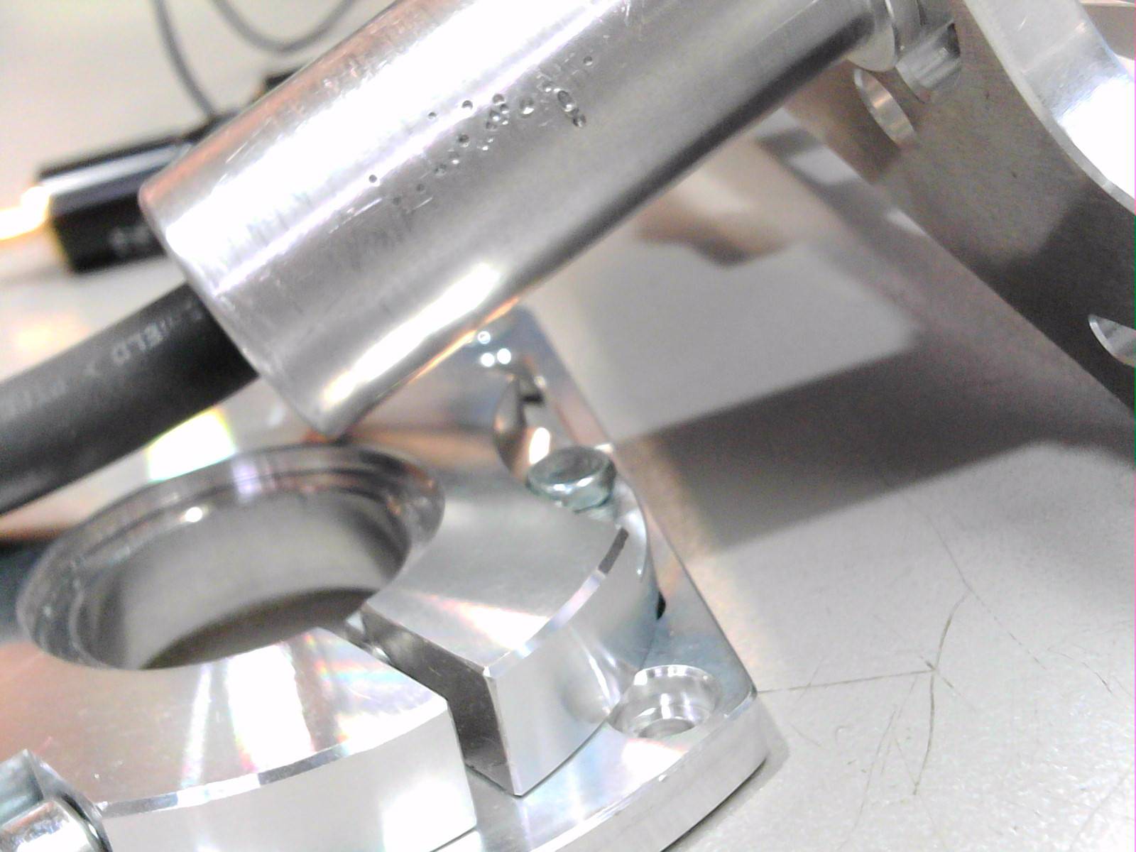

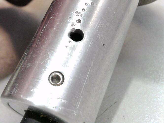

Вылез первый косяк. Колонка шарнира тонарма получила приличные повреждения при предыдущих установках. Без устранения задиров в хомут фланца переходника вставляется с перекосом. Придется сделать кольцо -калибр и пришабрить втулку. При открытом отверстии для смазки шкуркой лучше не тереть, его не закрыть, резьбы в отверстии нет.

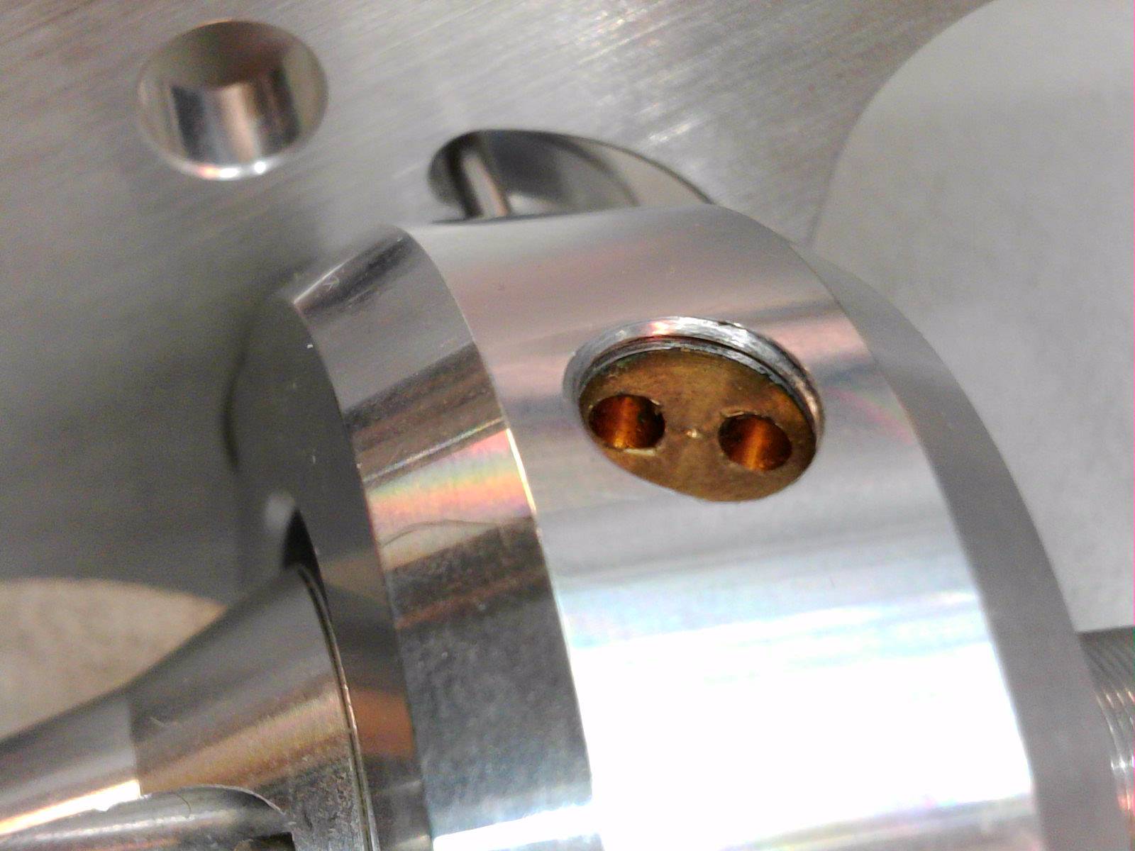

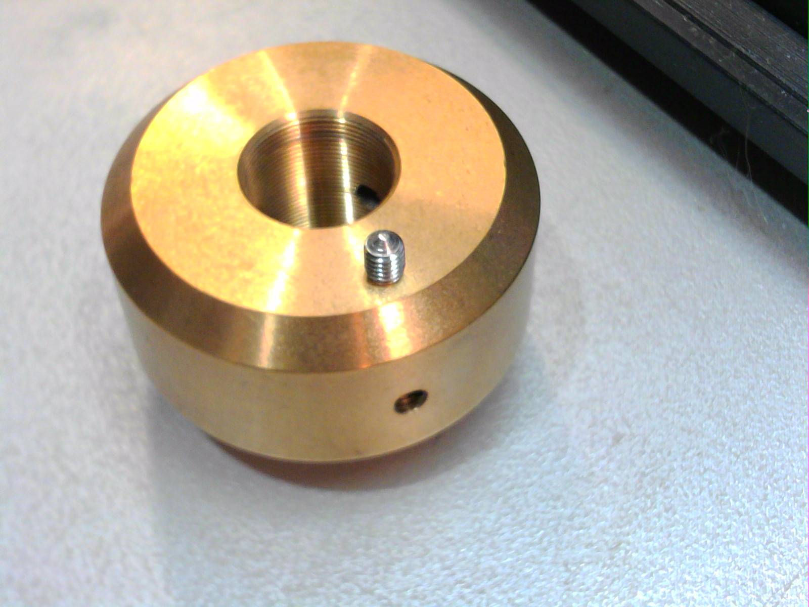

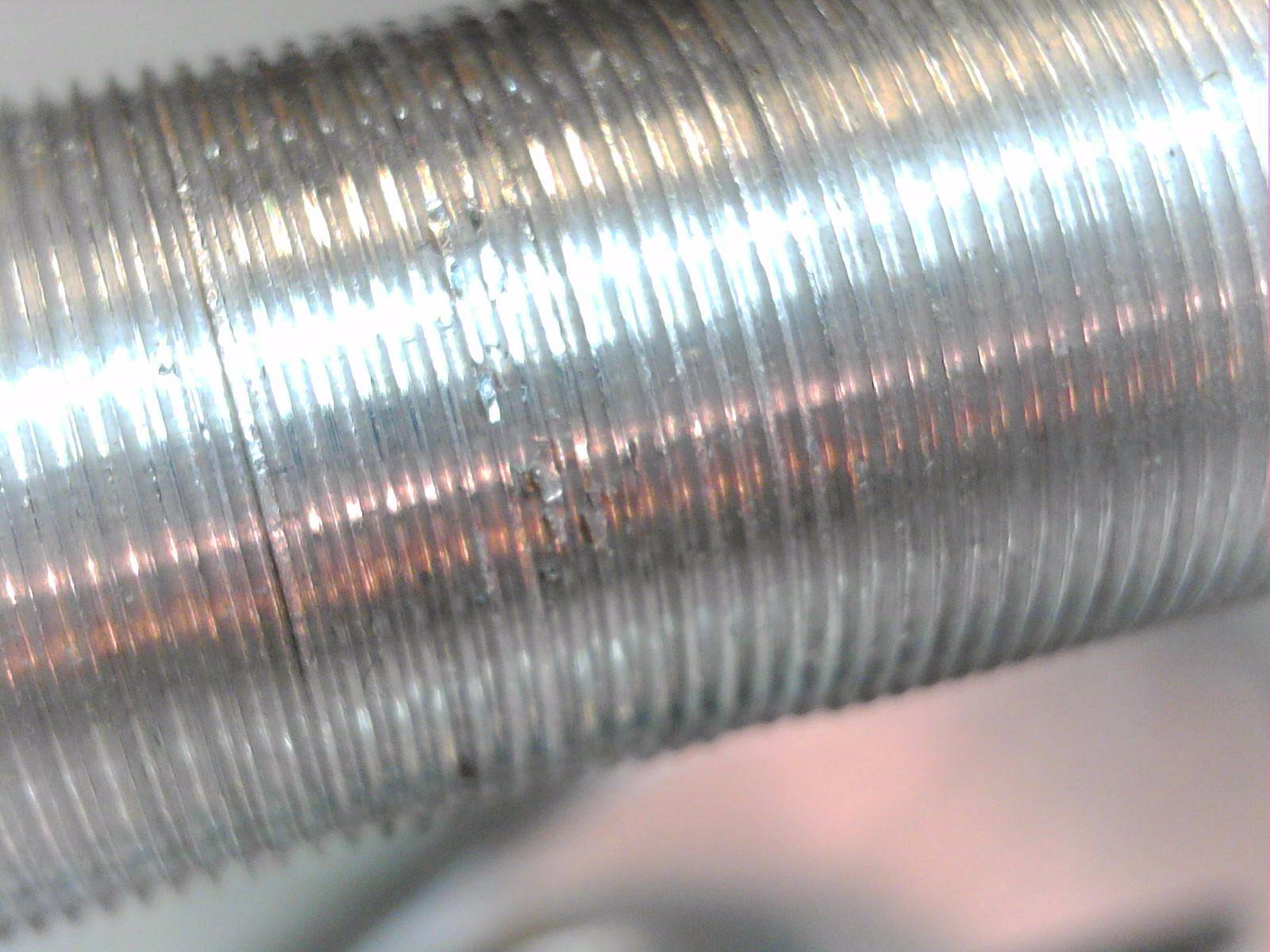

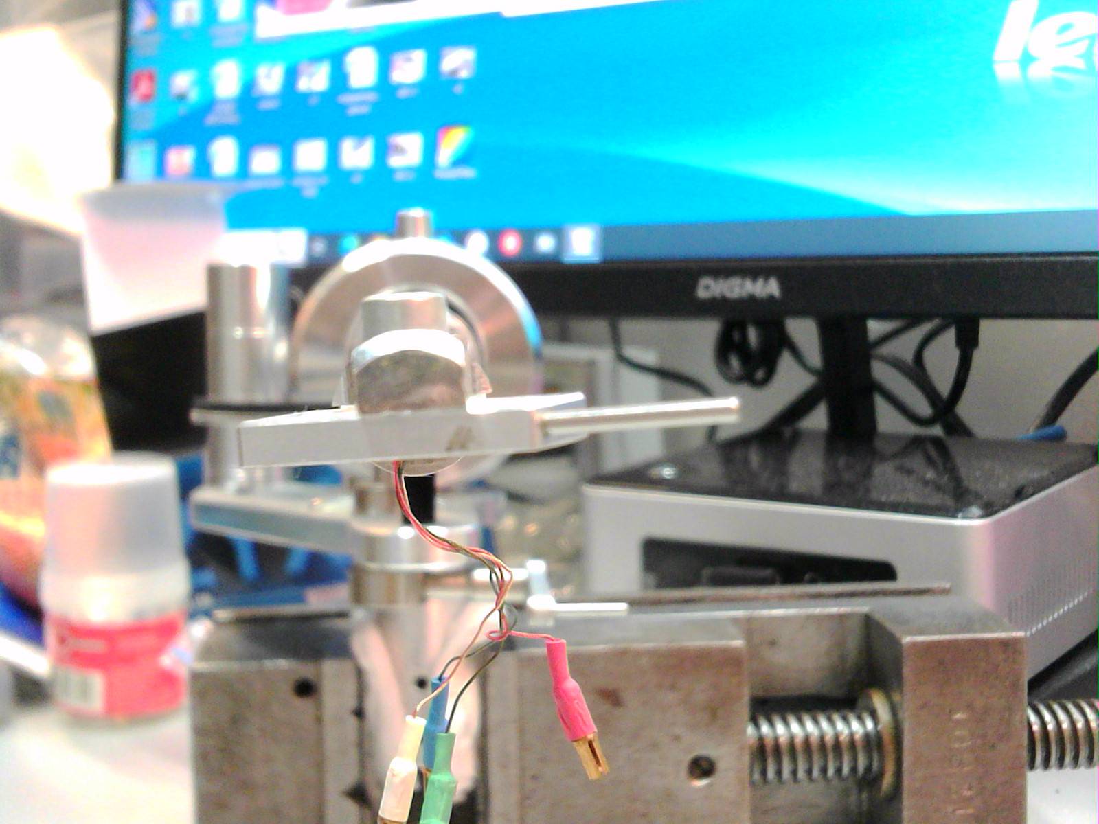

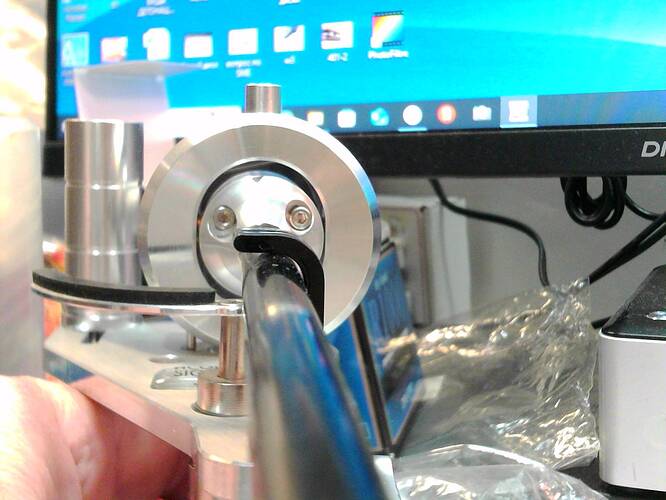

Настройки прекратил. Тонарм с проигрывателя снял. При настройке баланса обратил внимание что винты контр груза не имеют проставок из пластика. Конусы входят в мягкий металл резьбы направляющей. При детальном рассмотрении тонарма выявил дефект указывающий на серьезную неисправность. К сожалению вам продали явно неисправное изделие, как рабочее.
Положение левого конуса качелей говорит о явном разрушении (или полном отсутствии) левого подшипника. Неисправность грубо замаскирована вворачиванием винта конуса до упора в чашку подшипника. Положение оси рычага по азимуту смещено на несколько градусов по ЧС от горизонта. Это серьезная неисправность, не знать о которой продавец просто не мог. При заявленной стоимости тонарма человек поступил непорядочно.

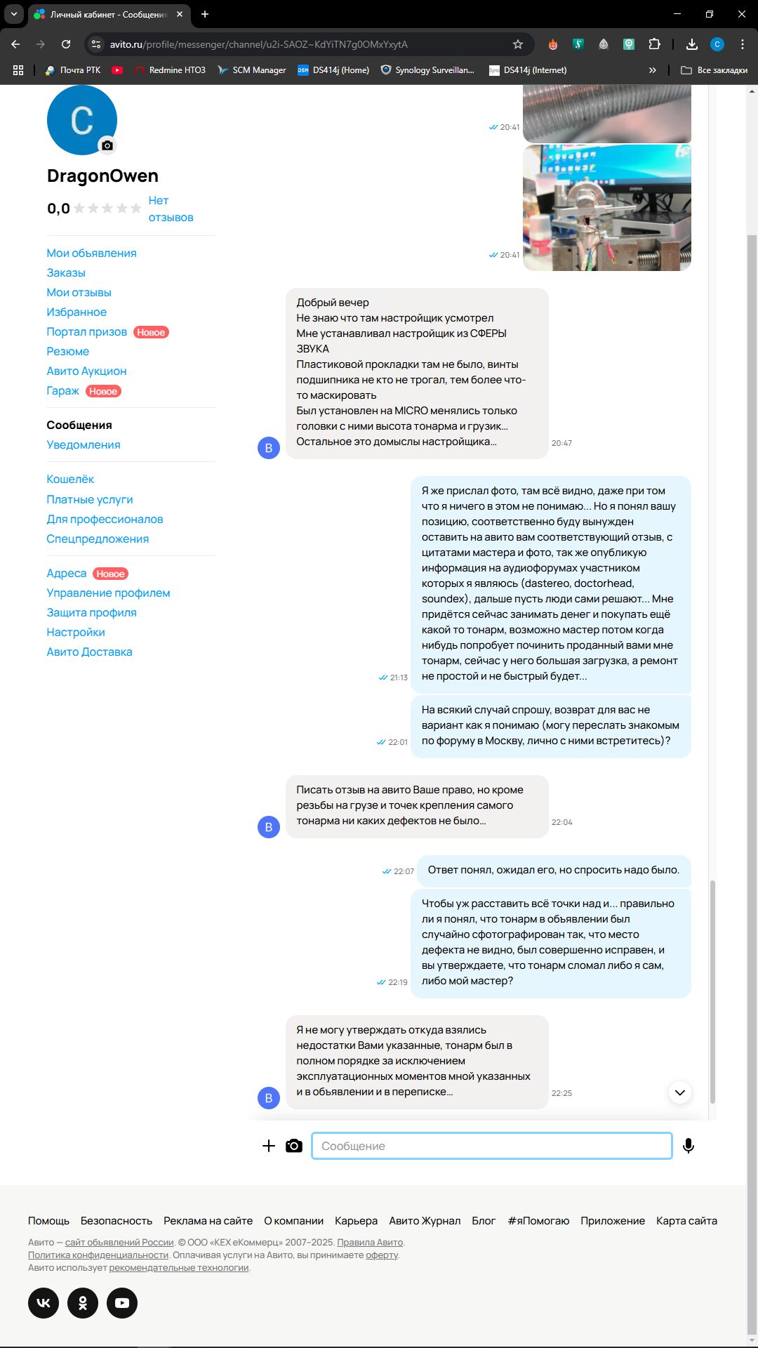

Отписал это всё продавцу (включая фото), далее скрин переписки:
В общем позиция там понятна, бороться шансов не вижу, тут его слово против моего, доказать что это не я и не мастер сломали тонарм шансов не вижу, так что смирился с тем что меня кинули и довольствуюсь оставленным на авито отзывом, ну и вот тут написал… в печали конечно, для меня это фактически мой полный заработок за 2 месяца в трубу вылетел… но что поделать, бывает, живём дальше…
