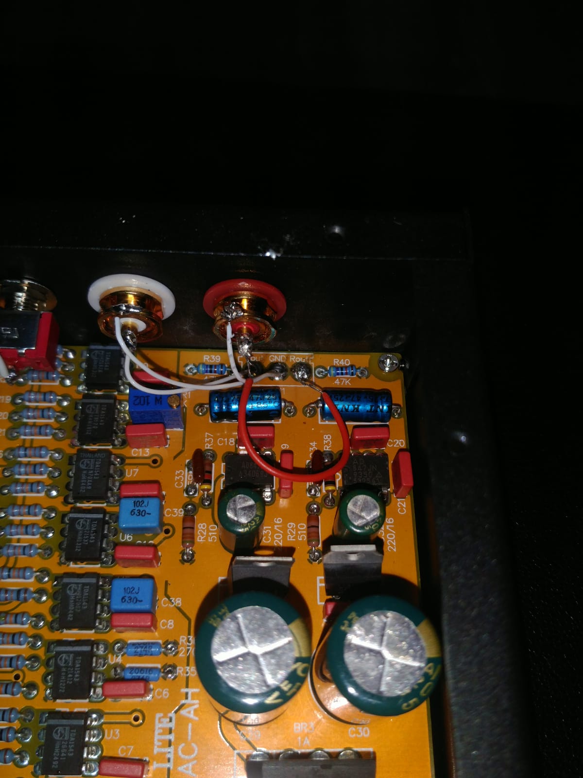

Вечером пожалуй фоток запилю, чтобы было нагляднее.

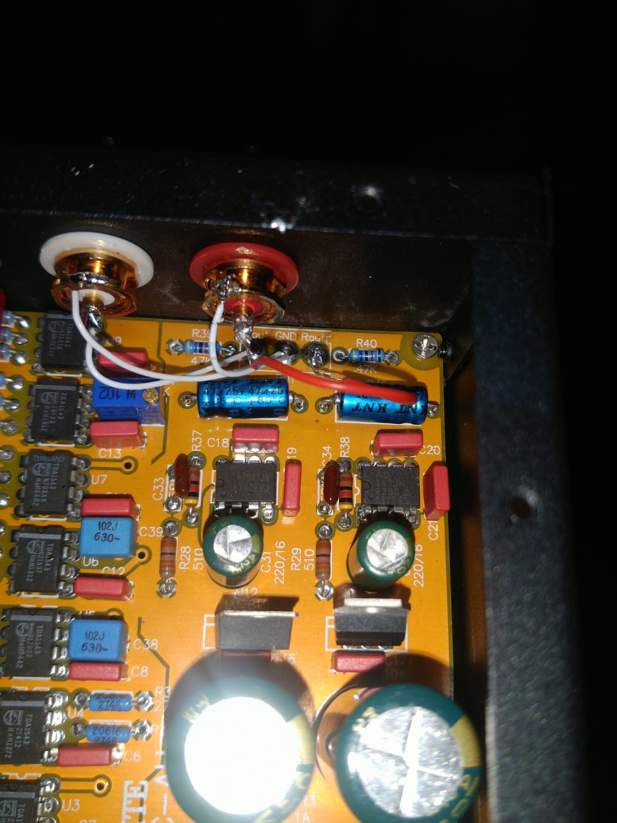

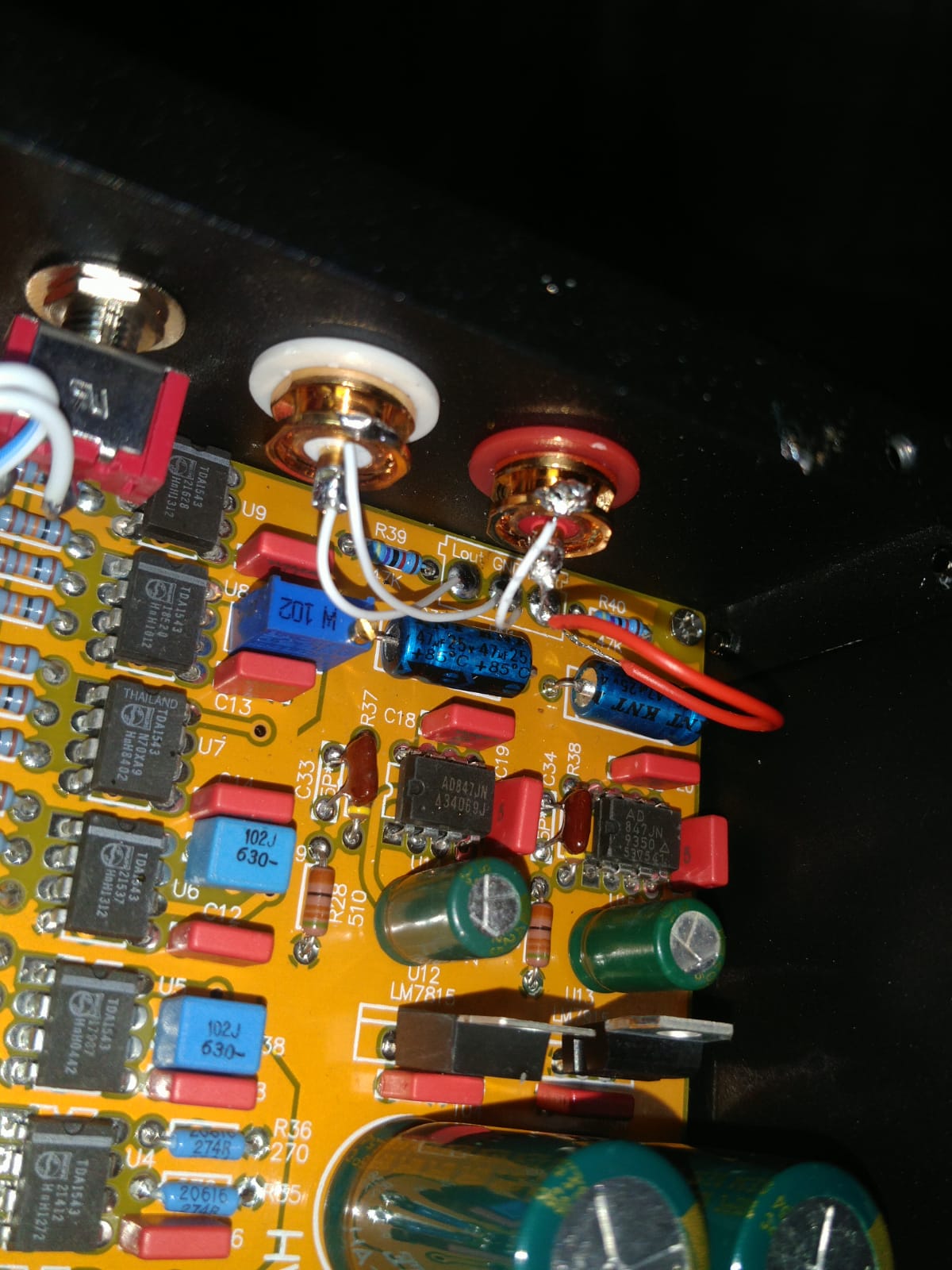

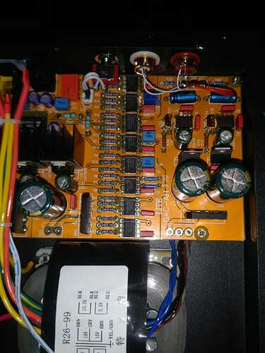

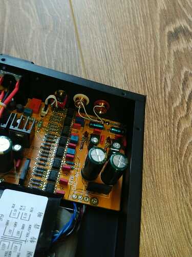

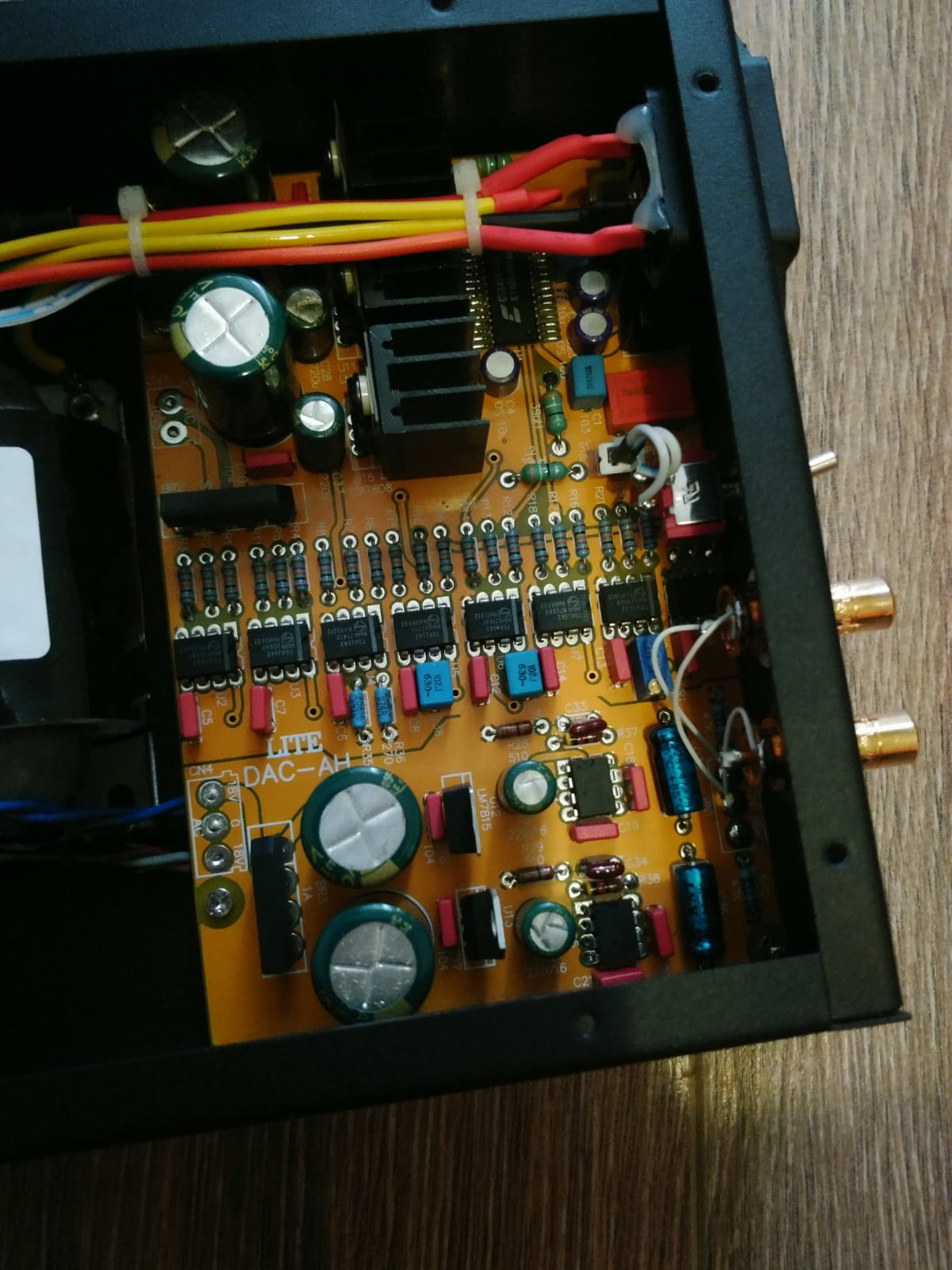

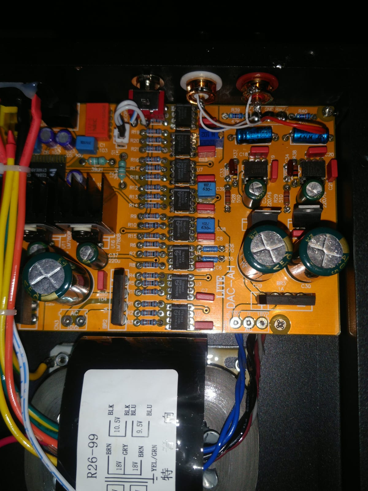

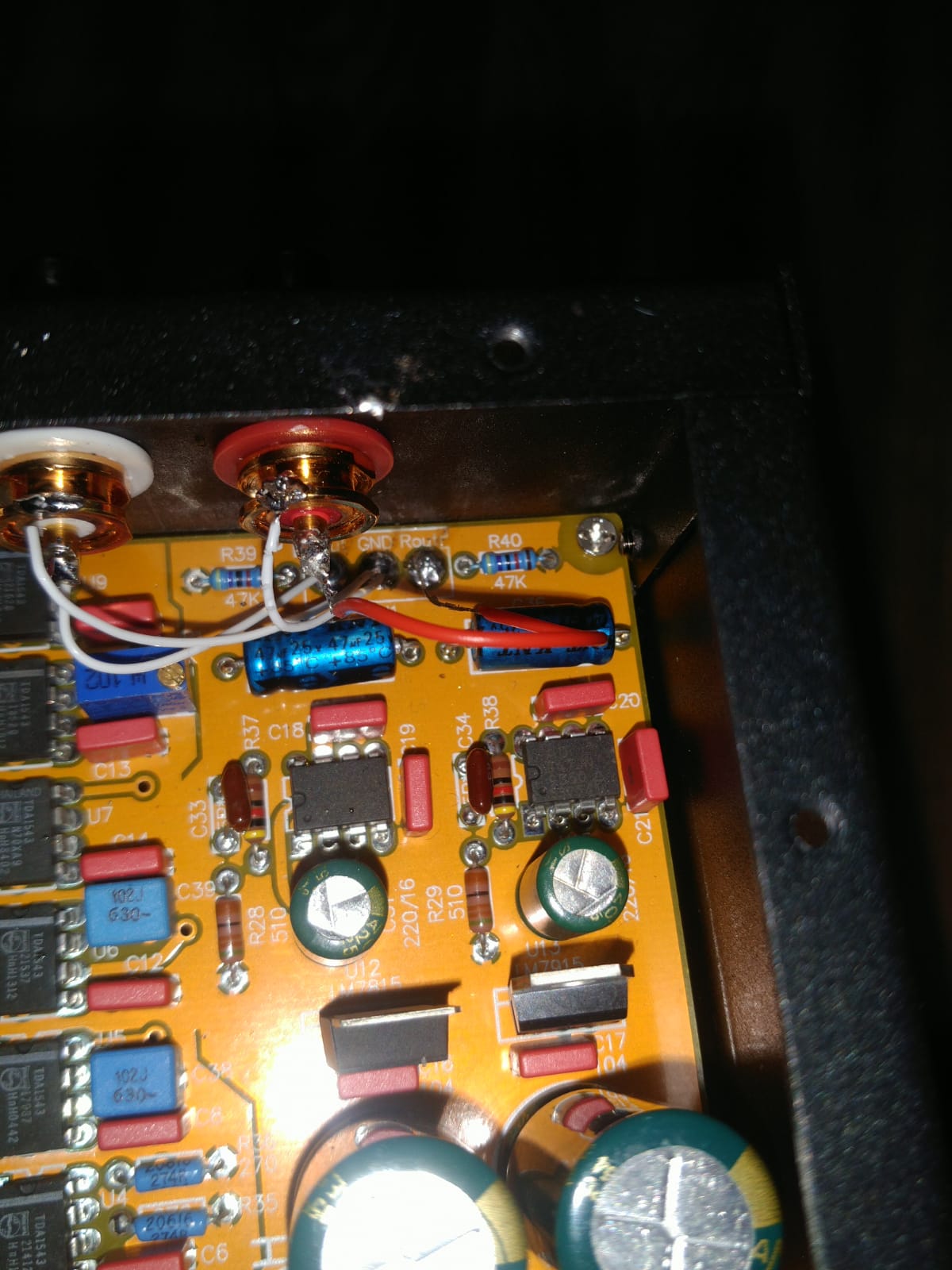

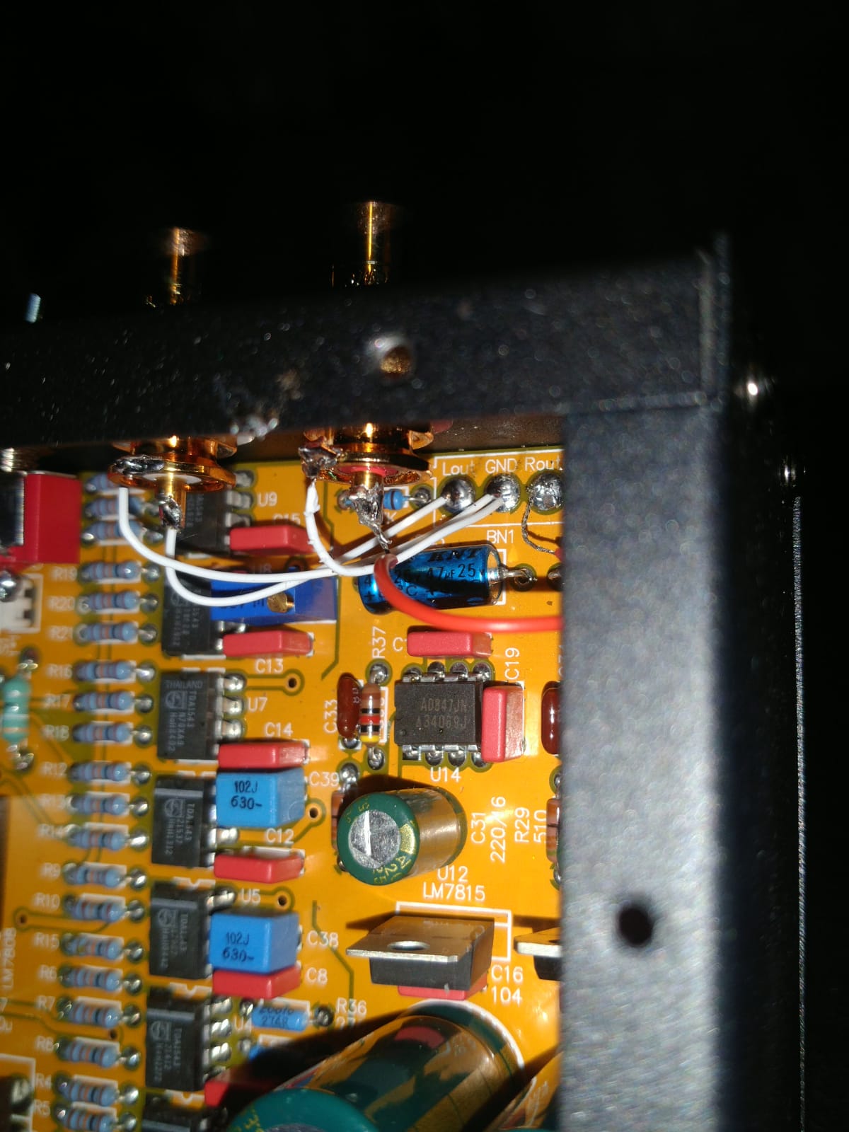

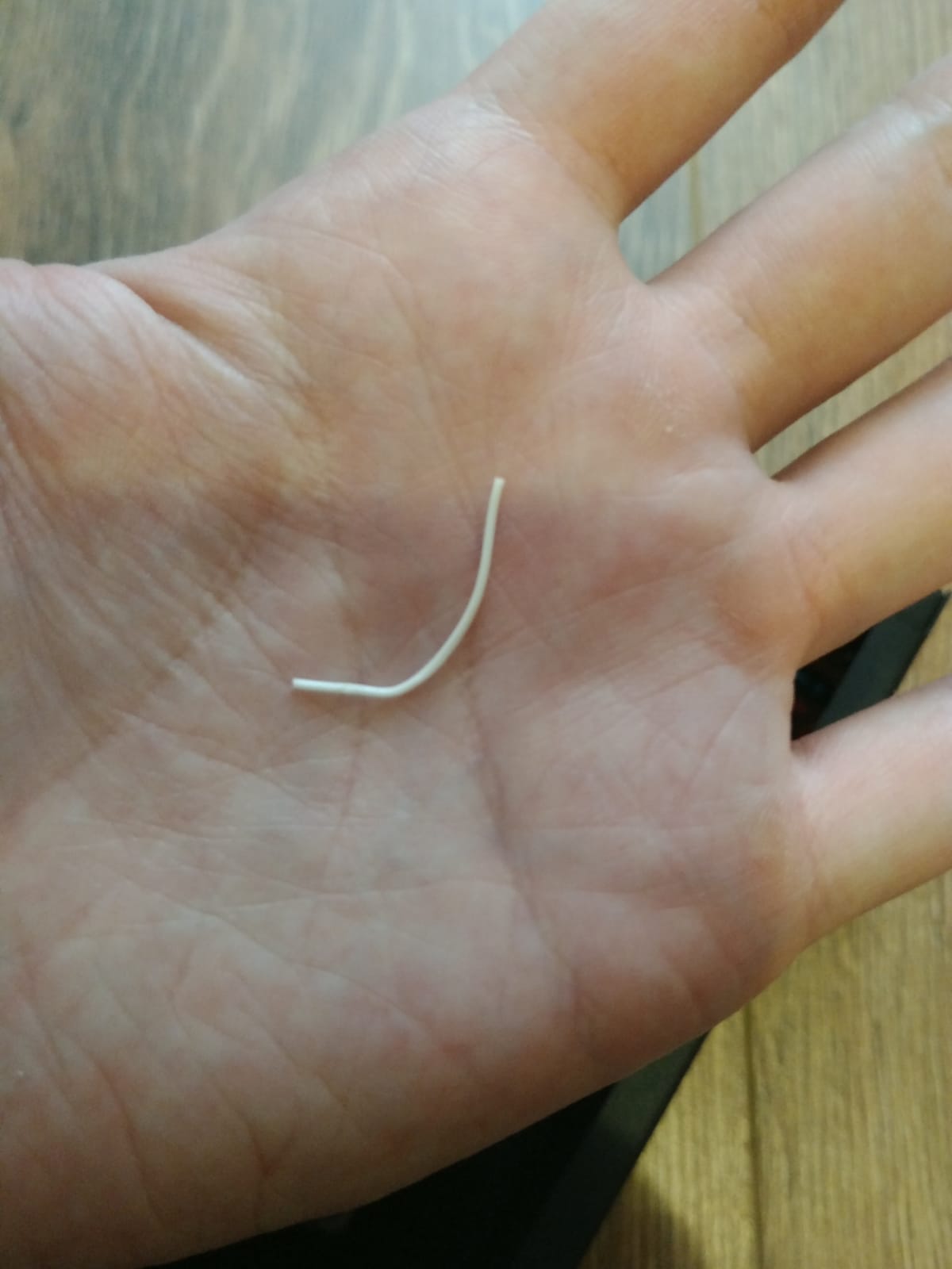

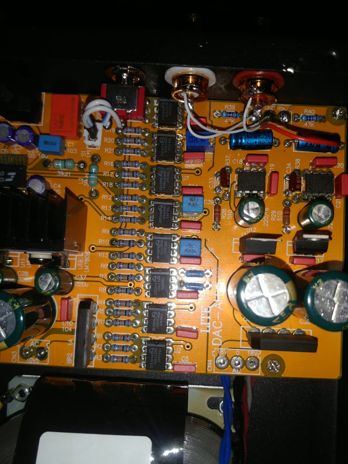

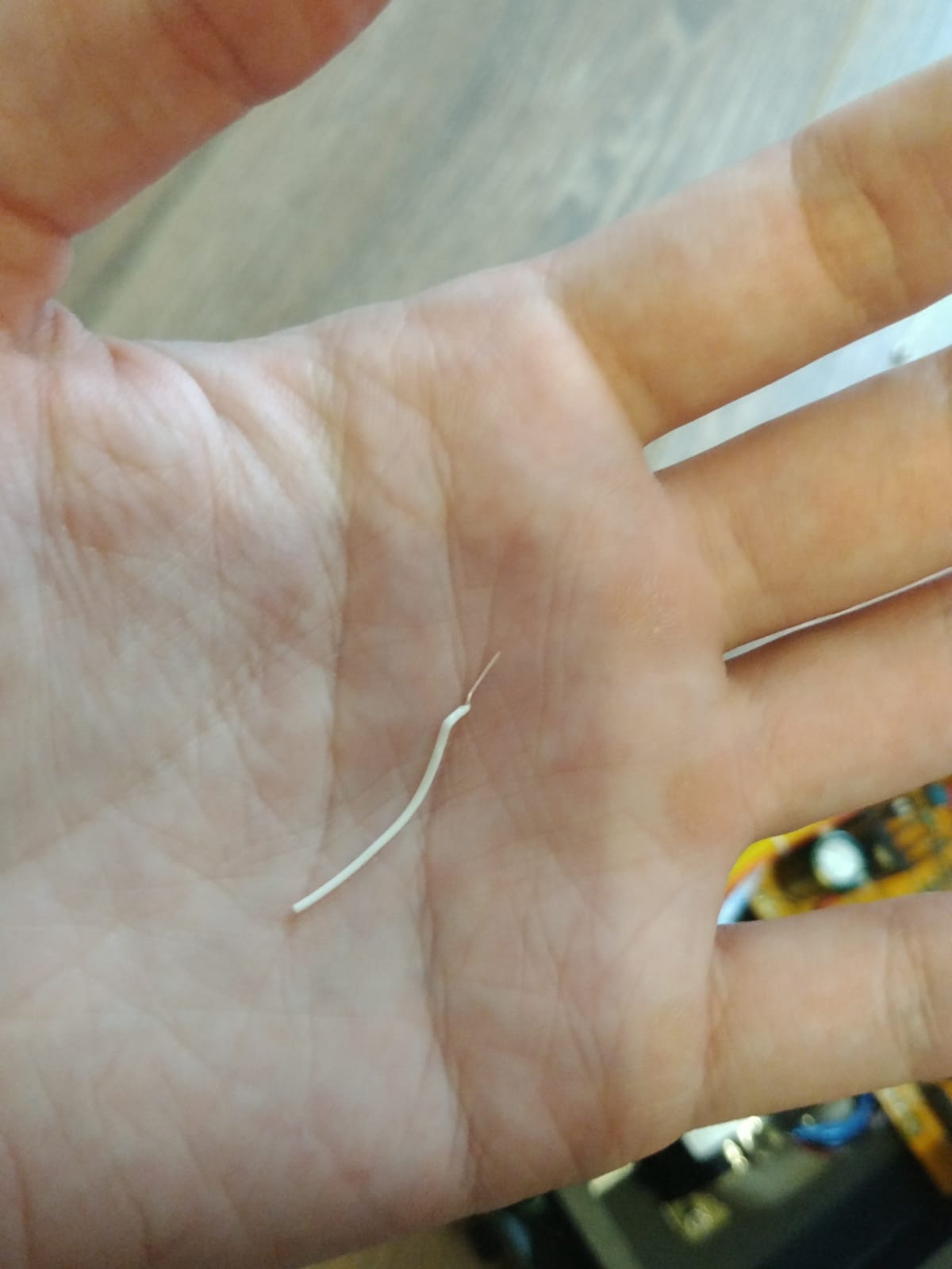

Закинул фото под спойлер. Первые место отрыва, потом сам проводок, который оторвался, далее результат пайки с разных ракурсов, чтобы показать, что провода, контактные дорожки и припой между собой не контактируют.

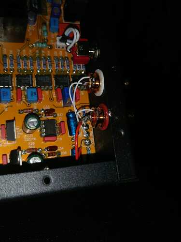

Еще одна не влезла, кину

Место пайки плохо видно.
Поставьте мультиметр в режим прозвонки(диод нарисован), призамыкании щупов должен появиться писк.
Один щуп на центральный контакт разъема, второй на внешний. Если писка нет, то пайка не замкнута.
Ну и постарайтесь сделать фото пайки получше.
На этом фото должно быть лучше видно (красный провод, фото можно увеличить). Все прозванивал, все прозванивается. И по самому проводу и от контакта на плате в центральный канал.
