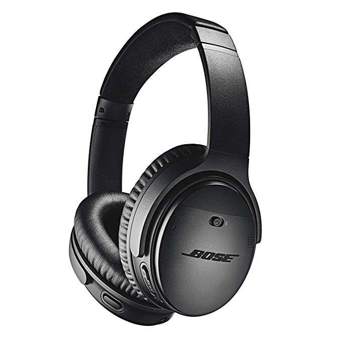

Еще есть Bose QC 35 II, использую в основном когда очень шумно и только в холодную пору, сильно парят и уши от них устают. Звук в моих AKG K24P нравится больше :slight_smile:

Но Bose qc30 получше будут
Если будете рассматривать Audio-technica 1000x, то на audio46 на них сейчас хорошая скидка.
у меня уже 35ки есть, изолируют крут, звук так себе, немного перебор по басам имхо

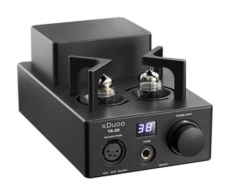

обратите внимание на китайский комбайн xDuoo TA-10 (цап+усилитель)
xDuoo%20TA-10
компактный
в ваш бюджет
хороший прозрачный и объёмный звук!
отзывчив на тюброллинг (лампа 12au7/ECC82), что прикольно
имеет вход usb (xmos)
у меня такой на рабочем столе - работает от макбука прекрасно
покупал как забавную игрушку - оказалось вполне хорошо звучащим полустационарным устройством
вот обзор

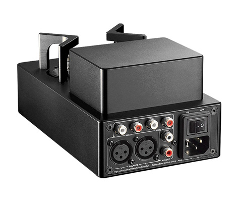

ещё у них есть просто усилитель xDuoo TA-20
xDuoo%20TA-20
в нём уже нет цапа, две лампы 12au7 и балансный вход (если нужно)
xDuoo%20TA-20%20back

Спасибо. Увидел на дропе, а цап там на чем? Вполне вариант шляпа плюс такой девайс :wink:
