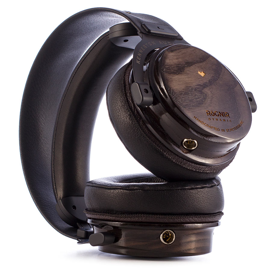

А вот и новогодние новинки

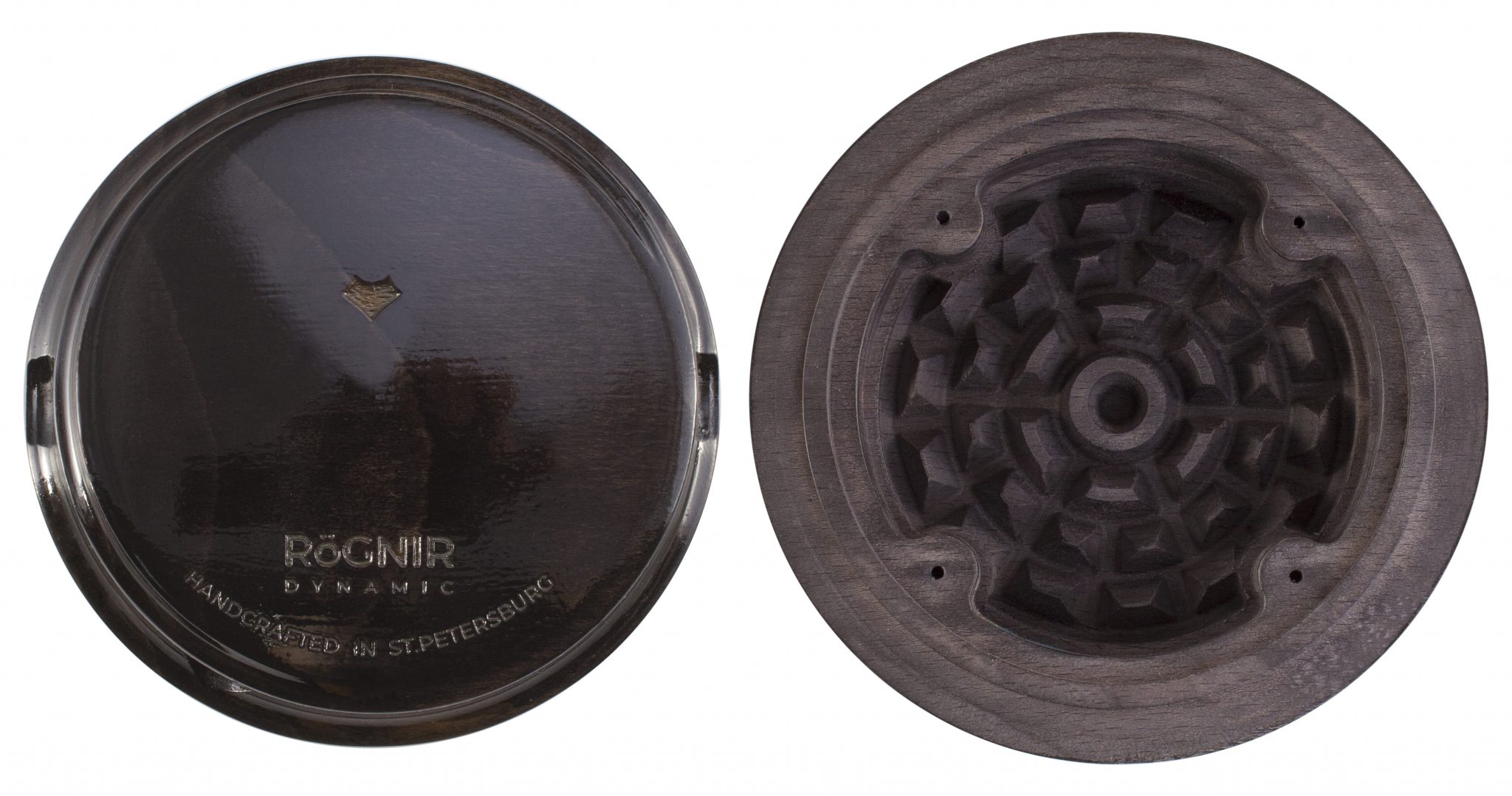

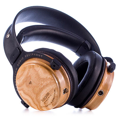

Встречайте Rognir Dynamic
Наш новый динамический закрытый флагман
Rognir-Dynamic-400x400-1

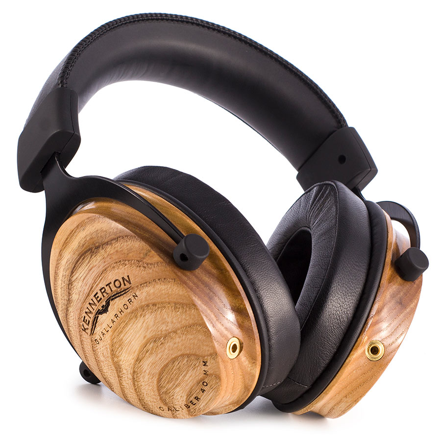

Gjallarhorn Gh40 и можно сказать что уже портативный
18 лайков
Gjallarhorn Gh40 в подарок при покупке Rognir Dynamic? :slight_smile:
А что по звуку? Тональный баланс, сцена? Как зависит по материала чашек? (я, например, знаком с Vali первой версии - можно относительно них).
Пока данная промоакция действует только за пределами РФ
Но для родных ареалов мы даем очень хорошую скидку для первых покупателей
Rognir Dynamic до 10го января.
От материала чашек зависимость низкая, на уровне плацебо (по крайней мере сейчас)
Как впрочем и в планарных рогнирах
Все таки мы долго работали над акустической настройкой в чашке.
Сцена не хуже чем у вали (современных) а они подетальнее первых и по шире
(Хотя первые очень “теплые” наушники и там есть свои интересные звуковые особенности)
К слову, помимо дерева был и эксперимент с акрилом, разница как и говорил очень небольшая.
Кстати над шумоизоляцией тоже поработали.
С этим порядок.
На самом деле, мы и запустили эту акцию, для того что бы собрать отзывы/мнения реальных людей (А они появятся ну очень скоро).
Думаю самый лучший маркетинг это “cарафанное радио” и реальные отзывы
чем самовосхваление.
А по звуку они сильно отличаются от планарных рогниров?
