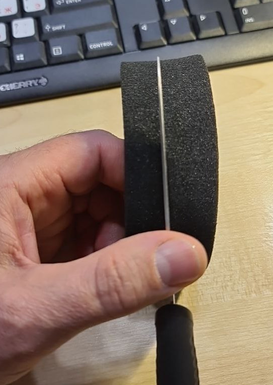

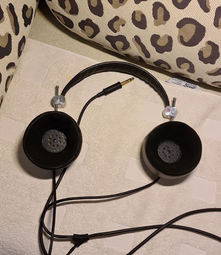

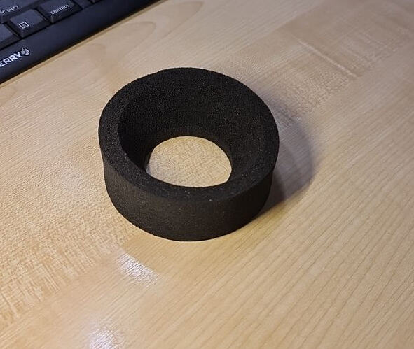

Чтобы не было эффекта трубы есть простой мод, у этих амбушек внутри хороший поролон - не крошится и хорошо прирезается. Вытаскиваем бублик и режем очень острым ножом при 2 половины (я на пару мм нижнюю половину меньше оставляю). Нижнюю половину выбрасываю, а верхнюю (которая сужается на конус) вставляю обратно. Я ОЧЕНЬ требователен к посадке, получается и удобно и звук лучше чем в оригинальных - чуть сочнее в остальном без особых изменений. Я ставил на одну пару ушей одни амбушки - мод, а вторые оригинал. Мод лучше звучит. Посадка небо и земля. Стоят эти амбушки - копейки и никакие Декони не нужны. Там кожзам, но не вонючий и к ушам только ткань прилегает - мягкая и не душная. Весь мод занимает 5 мин (на третьем фото - уже после мода, форму держат и приминаются на голове по форме ушей) только кольцо на подкладке нужно точно вернуть на место, иначе форму зажует. Сужение конуса поролона нужно точно поставить в сторону головы, иначе очень неудобно будет:

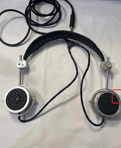

Довольно быстро выяснил модификацию “новых” HP1000 - это HP2, т.к. на HP3 Градо надпись делали на внутренней стороне чашек, вот такую (т.е. - повезло):
