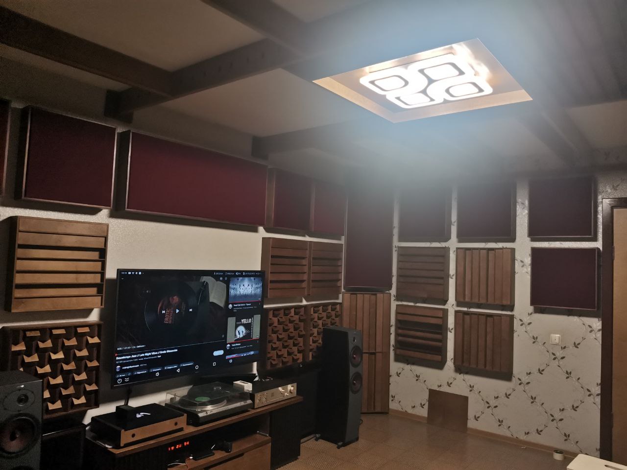

Панели акустические. Рейка наклеенная на войлок, толщина войлока 3 мм и 6 мм рейка. Длина 1200 мм и есть почти 3 метра.
Есть ещё панели с толщиной войлока 1 сантиметр представляете, и толщина рейки 2 сантиметра.
Представьте если стены таким отделать?
На изображении черная подложка это как раз войлок.
Да я слышал такие на записи, шорошо звучат, акустика комнаты сразу меняется. На ютубе есть чувак, он себе оборудовал. Рекомендую вместо поролона.
Данные панели это супер экономный и реально рабочий вариант, который содержит как поглощение так и рассеивание. Да,они несколько уступают по эффективности Скай лайнам,но вообщем прекрасно создают акустический комфорт в КДП.
Странно,что к подобным выводам народ только-только стал приходить,но уж лучше так,чем никак))

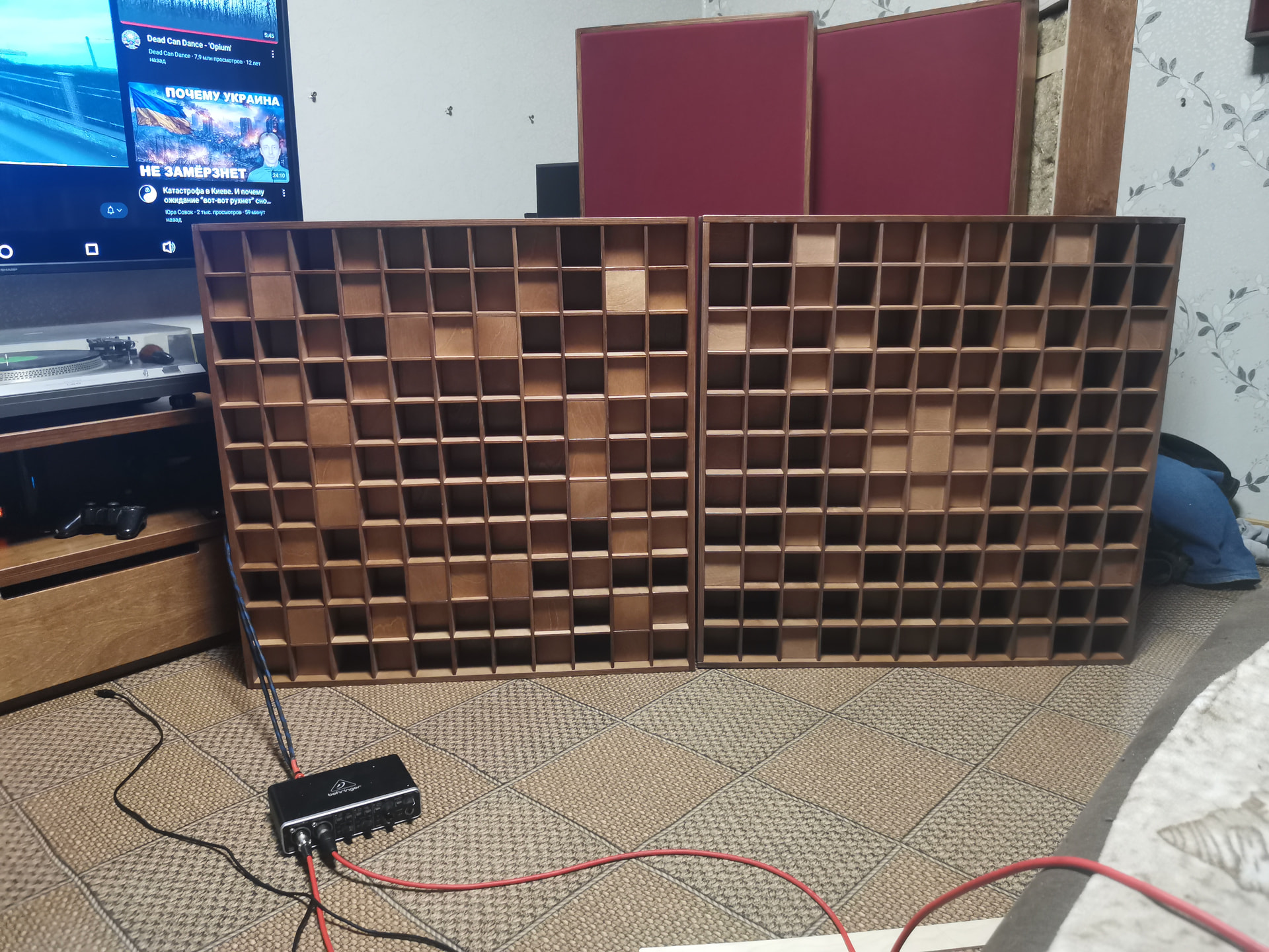

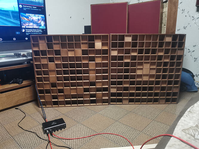

Основные Потолочные вещатели. 800х800х120 глубина ячейки 11см, двухсторонний. У орла и решки разный звук, сторона которая справа цыкает сильно. Звучат очень громко, на потолке отодвинул от себя как можно дальше и глухой стороной.

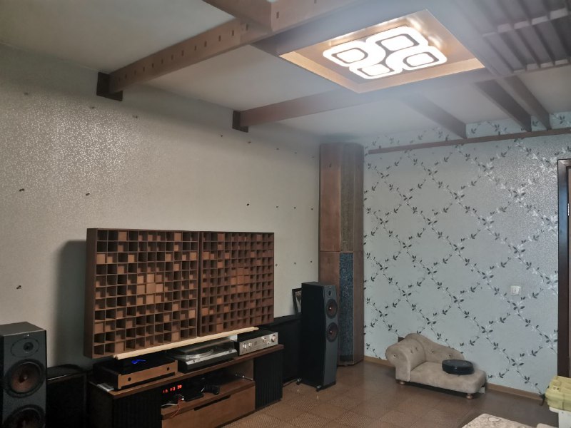

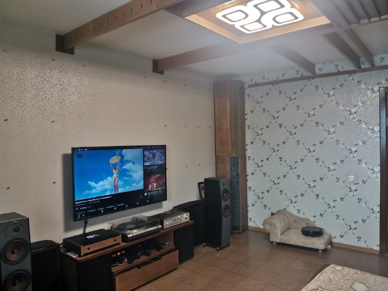

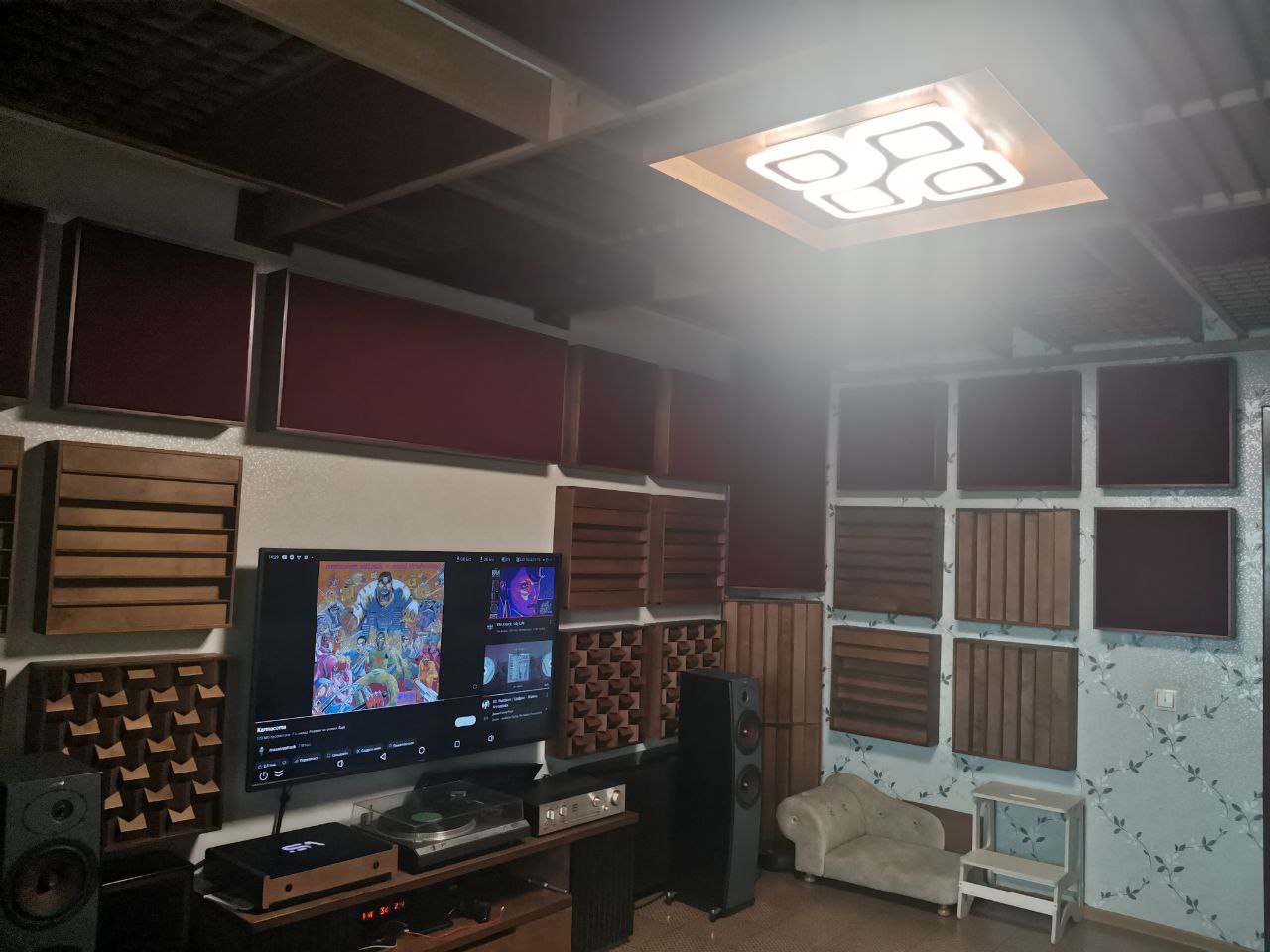

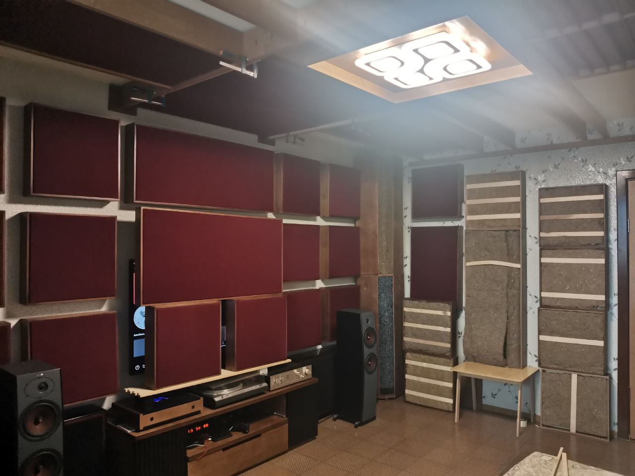

Провел эксперимент с записью звучания в комнате с разной подготовкой. Пустая, глухая, звонкая.. Писал с места прослушивания, нч поглотители и ловушки не убирал, на одной громкости, ас не двигал, усилитель в деректе.
Получил интересный опыт и лучшее понимание акустики. Понял, что ошибался, когда говорил
На самом деле,когда комната подготовлена, она может переварить больше мощности- можно навалить погромче. По этому громкость выставлял по пустой комнате, чтобы звук был болеменее. Без нч поглощения вообще ничего записать не смог, по этому его оставил, данный эксперемент не про бас.
Очень бросилась в глаза эффективность диффузоров от гула. Может потому что во всех диффузорах стой ваты сзади. Но скорее всего это свойство рассеивания. В пустой комнате после выключения звука, он стоял в воздухе какоето время, очень непривычно.
Еще очень бросилась комфортность, как в кдп так и в соседней комнате стало слышно музыку тише и лучше.
Ну а вцелом, результат записей для меня оказался наглядным и предсказуемым. Позже постараюсь склеить фрагментами для наглядности, а лучше если бы в этом помог какой нибудь энтузиаст с опытом работы в редакторе.
Файлом поолучилось больше 30шт, переходите, изучайте..
