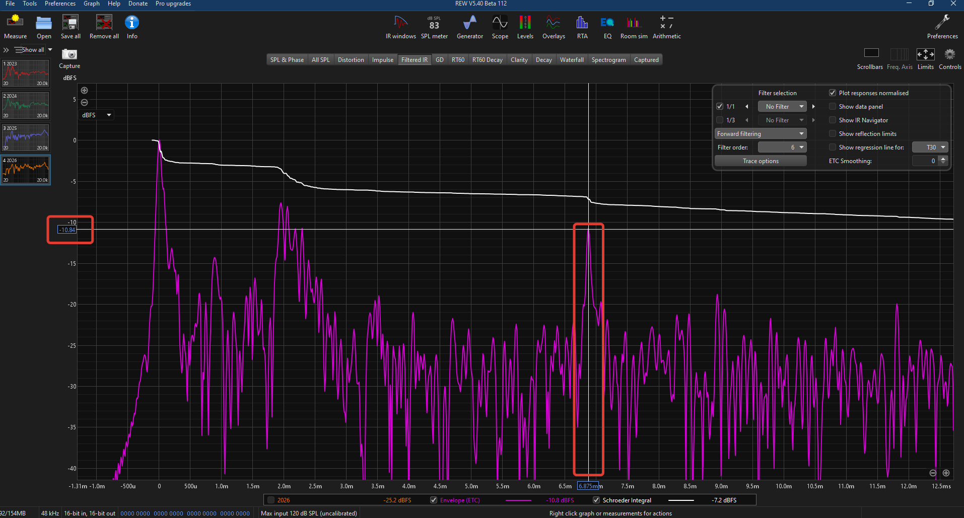

Вот к примеру из разряда настройка:
В измерении за 2026г, на графиках группы “энергия/время”, в частности ЕТС виден хороший такой пик в районе ~6.88ms всего на 10дБ ниже прямого.
Что это? Вредное отражение? Или полезное? )))
То что всё в комнате устраивает, это понятно, и графики никто не слушает это то же понятно но вдруг ослабив или сместив по времени станет лучше?
А может просто микрофон стоит не удачно?
А может только от одного канала?
Да вот сложно сказать, замер на один канал, как учили когда-то. И прилетает не хило от огромного окна слева. Оно чаще занавешено маленько, но иногда открытое полностью.
