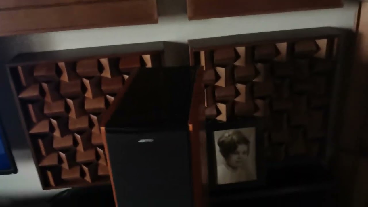

Очень круто звучат рассеиватели на потолке, над фронтом.
Делают высоту

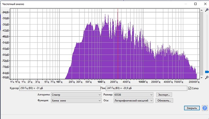

А что именно в моих замерах плохо?
Свои бы наработки выложили с замерами канешна. На фото ваших рассеивателей/поглотителей с удовольствием гляну.

Думаю, что графики и есть инфоцыганство, для того чтобы что-то обсуждать. Они не дают представления, какой звук в помещении по ним не спрогнозировать.
Замеры могут помочь при работе с НЧ, а расставлять панели по микрофонам бессмысленно. Графики сами улучшаются по мере оборудования и настройки комнаты. Самое полезное, что могут замеры, это показать насколько серьёзные акустические проблемы в комнате и мотивировать ей заниматься.

Я когда сделал первую пару диффузоров, переслушал все. Потом ещё пару, опять все переслушал, с каждым новым рассеиватели звук сильно улучшался, от поглотителей конечно эффект совсем другой, не такой прикольный.

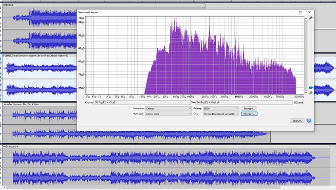

P/S вы возможно хотите сами понять на сколько же хороша ваша комната, на предмет её не вмешательства в оригинал, тогда проанализируйте в редакторе какой то участок спектра оригинального трека
Затем сделать запись этого же трека в своей комнате, через свою систему и сравнить тот же участок с оригиналом

На записи комната всегда звучит хуже, чем в живую, но общее впечатление о помещении и системе вполне воспринимается. А на графиках ничего не слышно вообще. Комната может быть абсолютно глухой, но с хорошими графиками.
У вас и на графиках всё хорошо, во всяком случае, тот что за 2026 все показатели, что связаны с восприятием T30 С50/80 D50 ETC и прочие. разве что АЧХ не даёт людям покоя))

Название темы скорректирую. Суть моего метода заключется в достижении объемного звука с помощью неглубоких диффузоров. Для этого нужно подобрать рассеиватель по характеристикам и расположить его в пространстве на слух. Не обязательно оборудовать комнату тотально как у меня, даже 1м2 диффузоров подарит новые ощущения, которые будут усиливаться по мере пополнения. В какой комнате слушать музыку и как вовремя остановиться, каждый решает сам.
Я уже обещал, очень сильно постараться сделать записи в разных вариантах акустического оборудования. Просто для этого нужно разобрать потолок и кудато убрать из комнаты большое количество панелей. А также записать несколько треков в каждом случае. Замеры делать не планирую, тк это сильно усложнит процесс. Надеюсь на этих выходных это сделать получится. Это будет очень интересный, может даже уникальный, эксперимент.

Думаю, что сравнение комнаты в редакторе не отразит именно объёмную информацию и покажет разницу ачх. Эту картину покажет только сравнение в наушниках с оригиналом.

АЧХ это вкусовщина, меня не сильно волнует, всплеск на нч достаточно приятный, провал на 125гц тоже. Никогда не ставил перед собой задачи получить максимально достоверно звучание, моя цель комфортный звук. Остальное болеменее ровное на мой взгляд.
