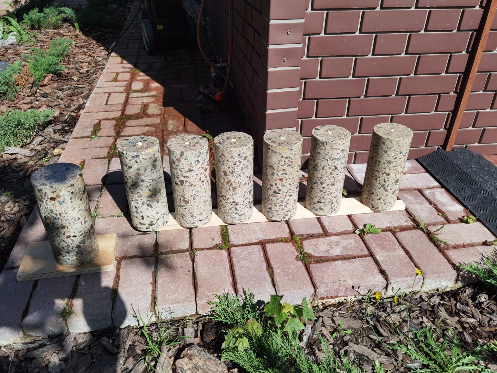

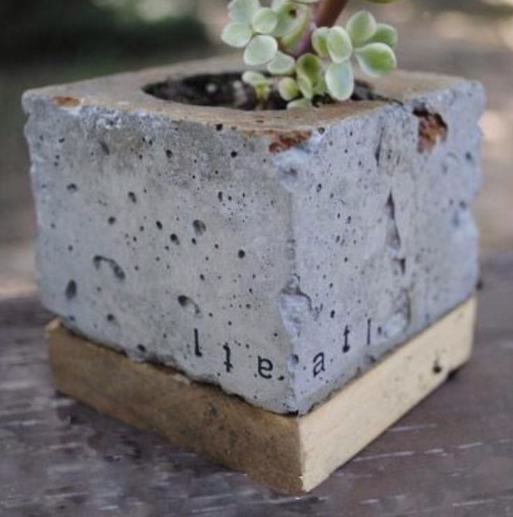

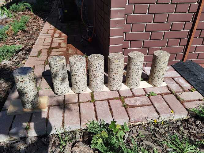

Уфф, доделал) Стартовал сверление копьевым сверлом, чтоб края не выколоть, добивал классическим победитовым. Покрыл полиуретановым лаком. Теперь пусть отстаиваются в ожидании моих шальных идей. Конечно напрашивается 2-х этажная стойка для аудио. Так и вижу щиты ясеня под маслом 200Х60Х4))) Но, у меня уже есть)
21 лайк
Мне особенно блинчики нравятся, клевые вышли. Совсем не понятно куда их и как использовать, но классные :slight_smile:
Бетон дерево и люминь хорошо сочетаются.

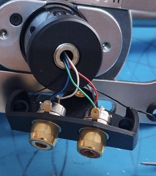

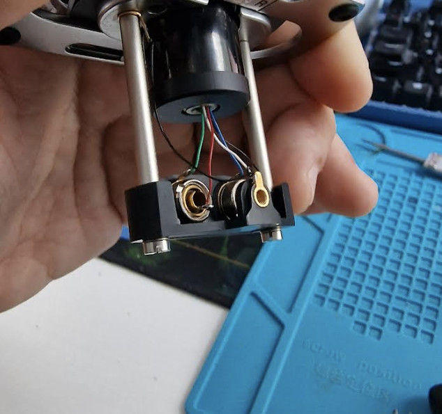

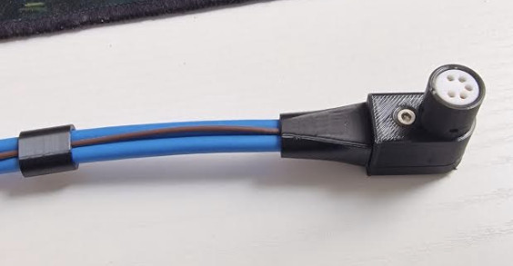

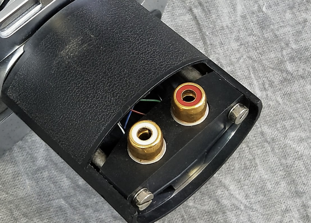

Надо было перевести тонарм SME 3012R с родных RCA на 5 pin.
В продаже есть наборы, типа такого:
2023-09-05_150443
70евро.
Но есть минус. Родная крышка с защитным экраном в данном исполнении отсутствует.

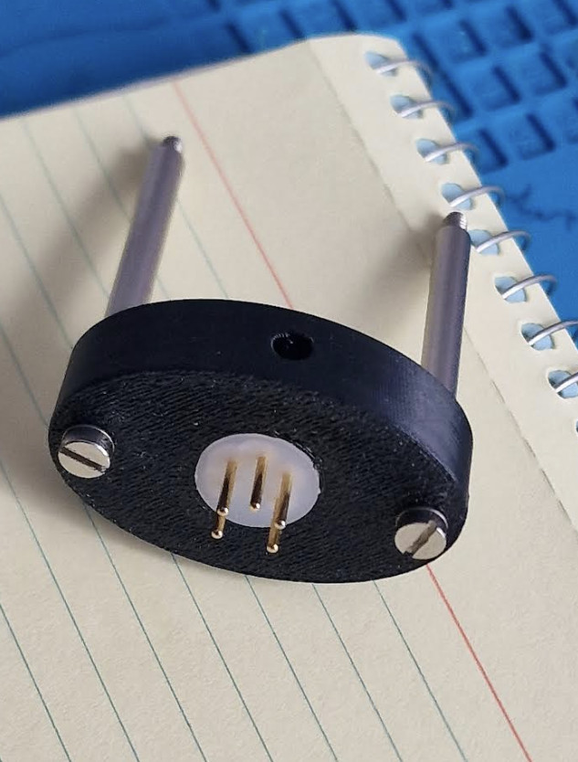

Решил напечатать подобную штуку на принтере, чтоб экран оставить.
Было:
Стало:
Заодно попробовал печатать разъем для фонокабеля :slight_smile:
2023-09-05_150229

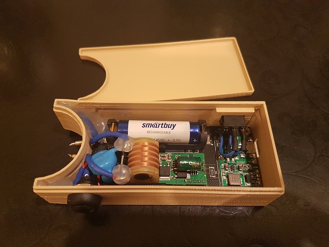

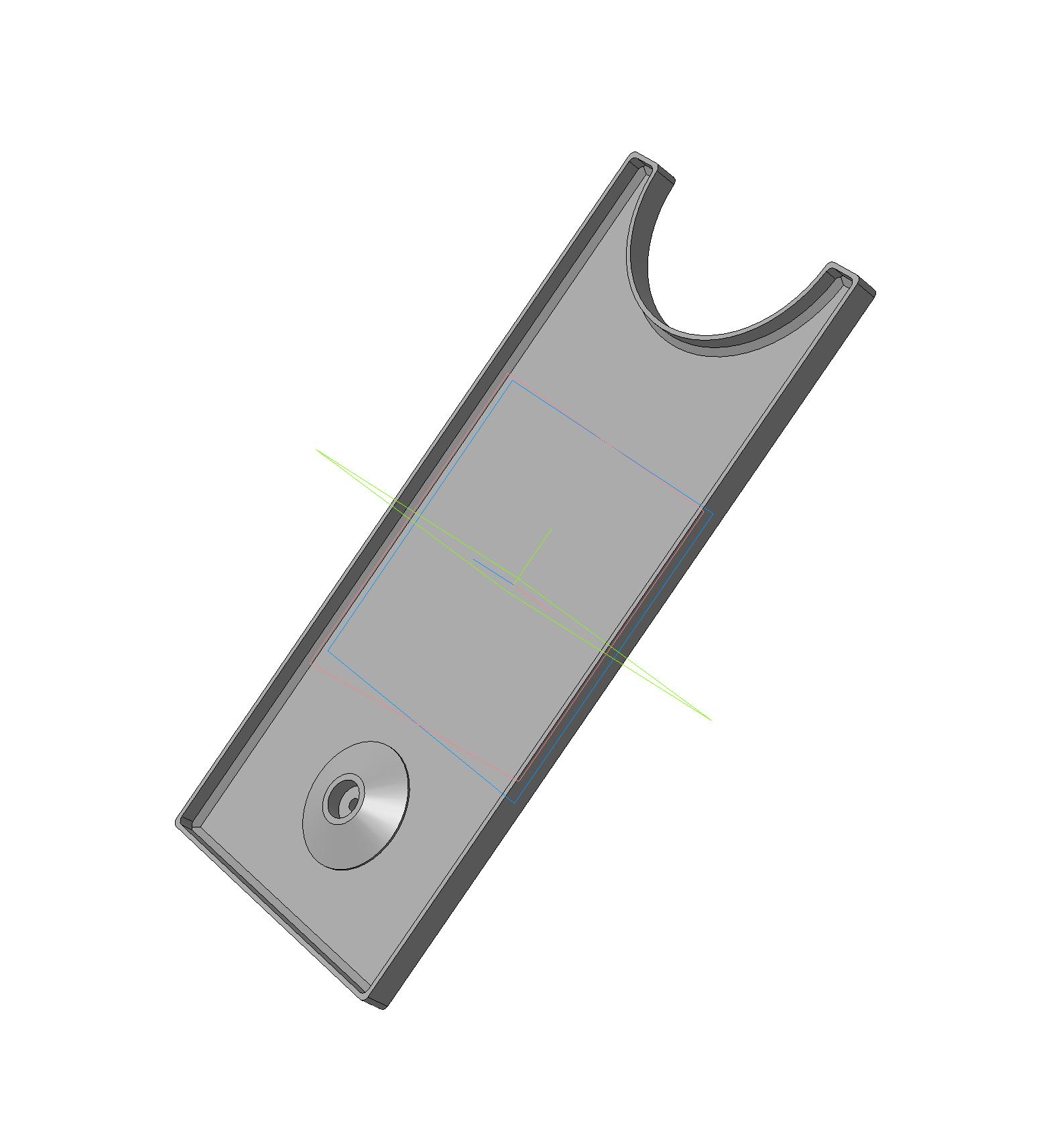

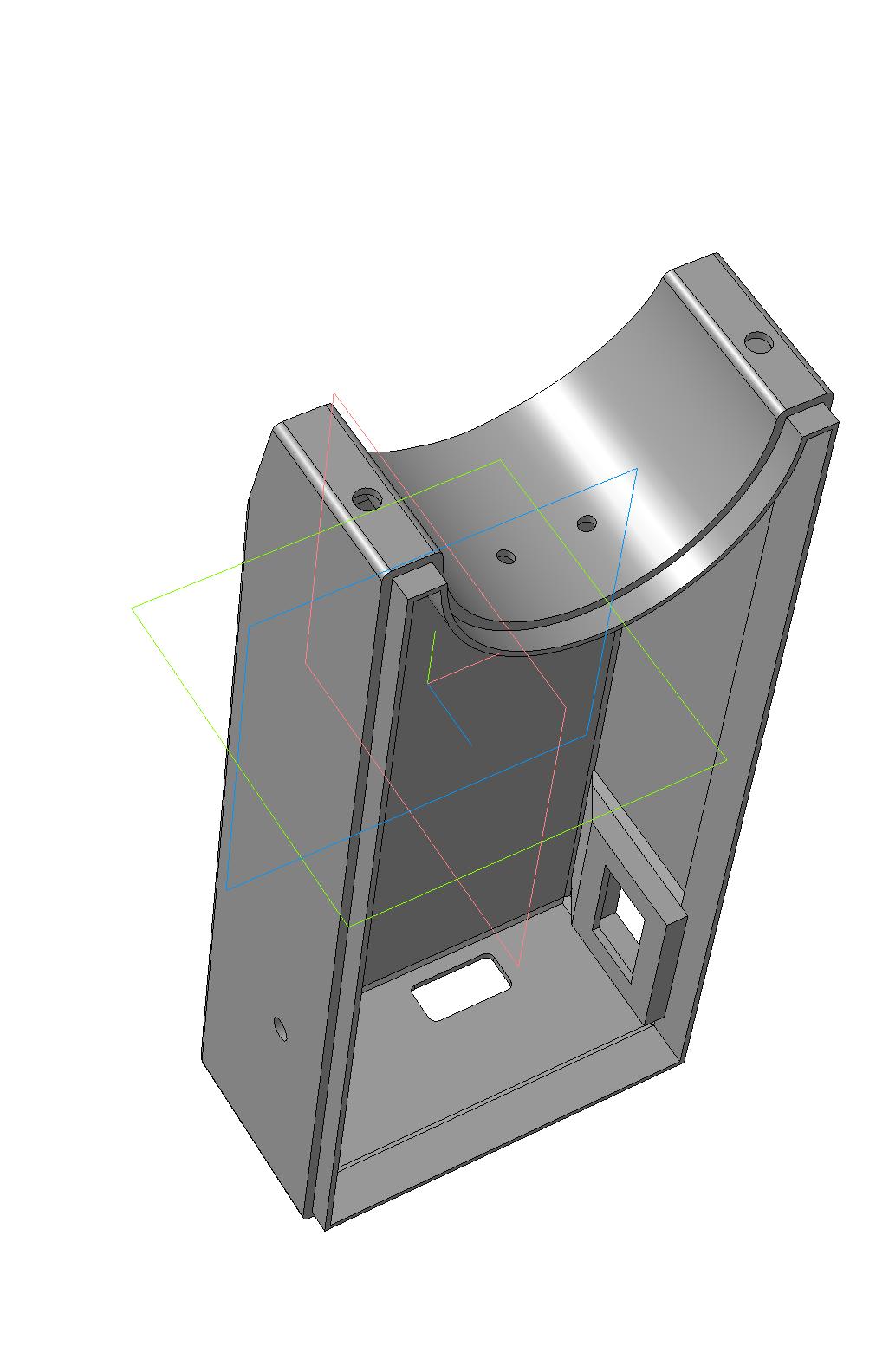

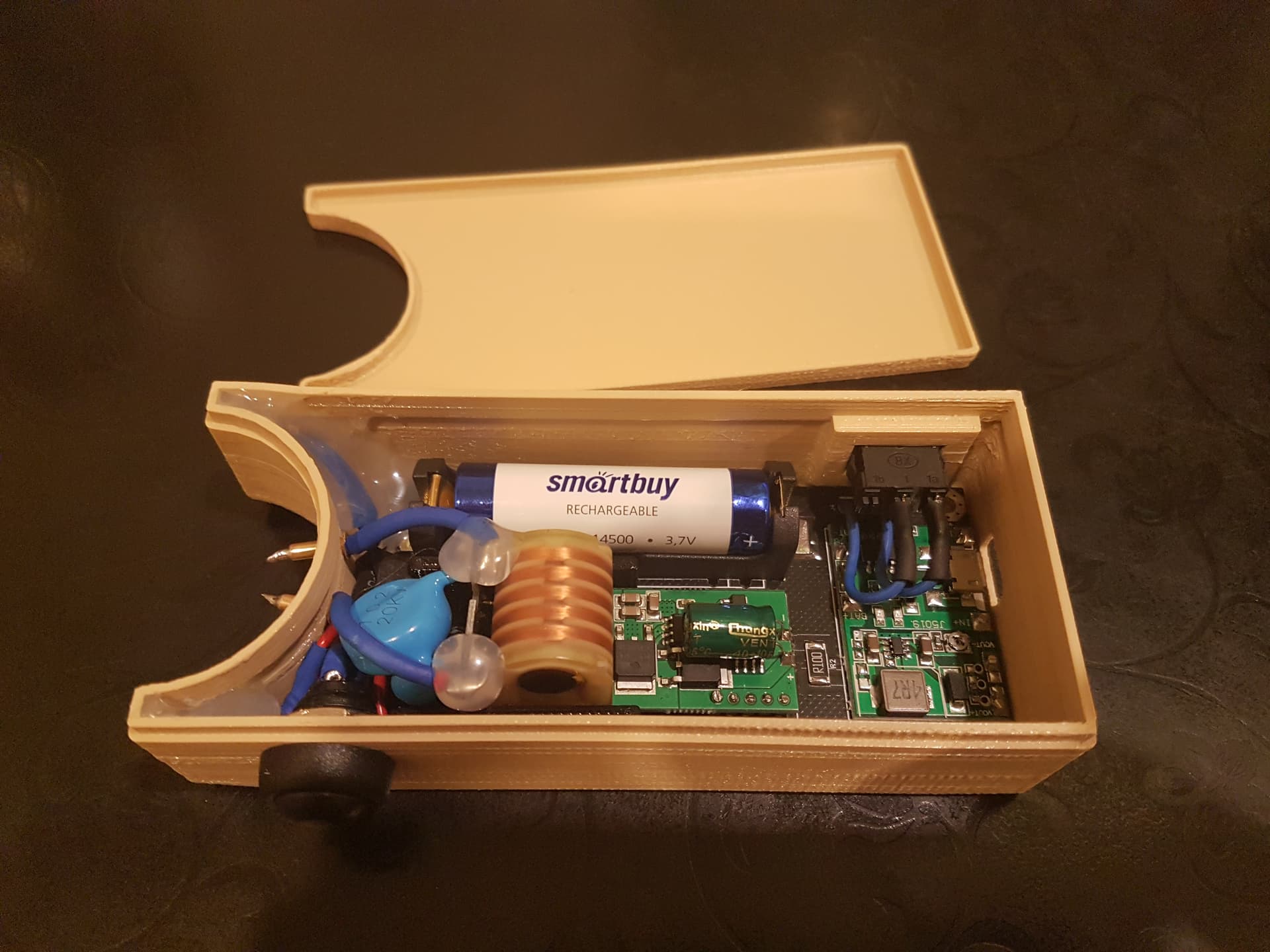

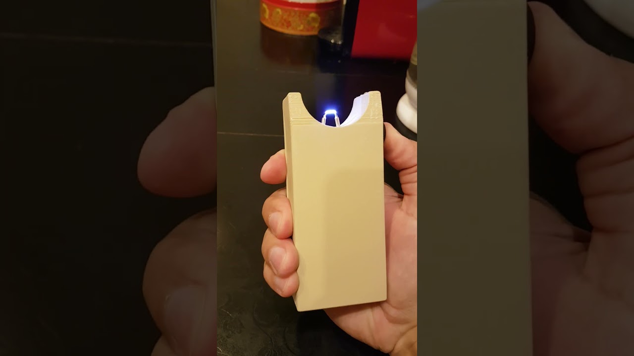

Сделал миниатюрный электрошокер с питанием от одного литиевого АА-элемента и зарядкой от USB.
Корпус напечатал на 3D-принтере.

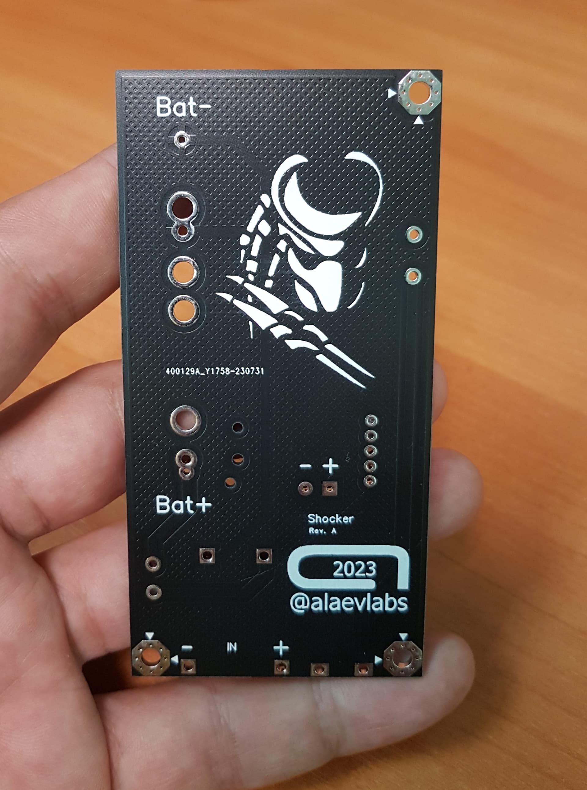

Печатные платы сделал под используемые модули, выпендрился немного с угрожающей картинкой.
Получилось неплохо. Отдал старшей дочери, надеюсь, никогда не пригодится, но пусть лучше лежит в сумочке для страховки.
Если кому-то будет нужно - моделями и исходниками поделюсь по запросу, да и печатных плат изготовлено с десяток.

Интересно у вас получилось!:+1:

Классная вещь.

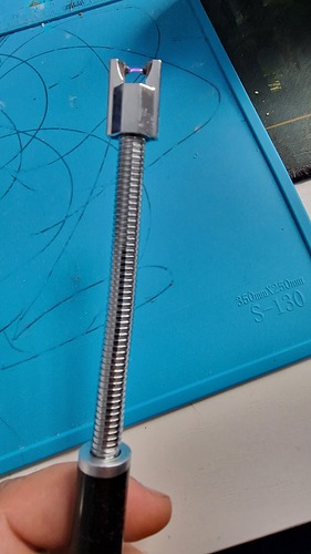

В порядке идеи для прикладного аудиоприменения :slight_smile:

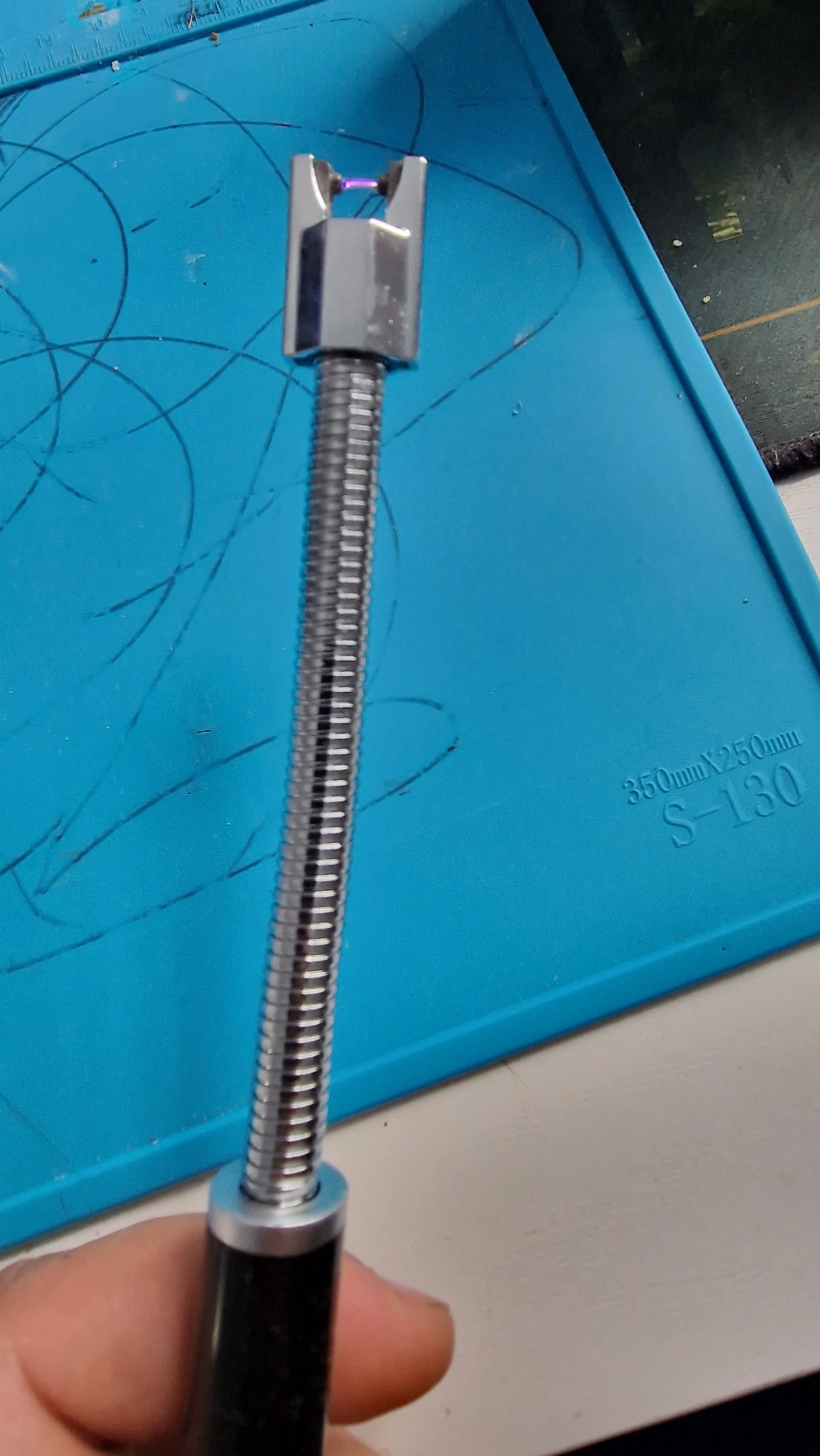

А это дуга какой заряд имеет? Можно ли сделать чтоб дуга вырабатывала положительные ионы? Которые будут нейтрализовать отрицательный статический заряд на пластинке?
Сделать несколько таких дуг, не такой мощности конечно, и вентилятор..
И дуть на пластинку.
Такие устройства есть, но дорогие.
Была идея несколько зажигалок разобрать и корпус напечатать.:slight_smile:
Трудно сказать. Я не знаю. Надеюсь, что до применения не дойдет. Учитывая тот факт, что дочь занимается танцами и выступления проходят на разных площадках, порой в весьма неблагоприятных районах и в вечернее время, пусть лучше будет. Мне так спокойнее. Я когда забираю дочь с занятий, там порой таких ушлепков наблюдаю, что ни капли сомнений не возникает, что такую штуку лучше держать девушке в сумочке.
Правда есть в Ваших словах. Но чисто технически можно много чем людям навредить. Можно носить при себе, например, вилку и она может быть причиной тяжких травм. Цели нет кому-то навредить. Основная цель - не дать в обиду себя. И если не дай Бог такое может произойти, пусть уж лучше проблемы будут на противоположной стороне.

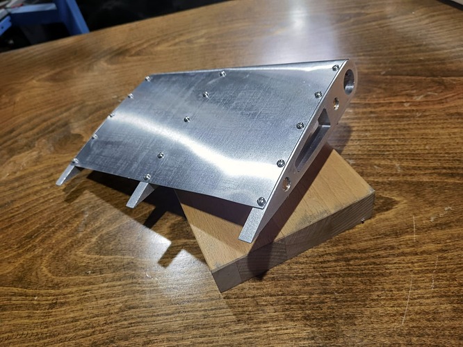

На это раз решил собезъянничать)))

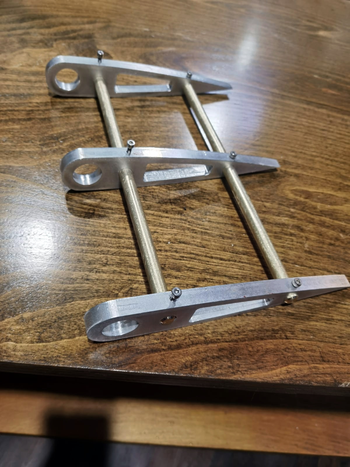

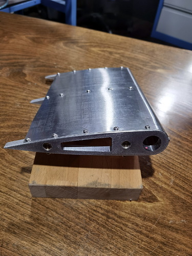

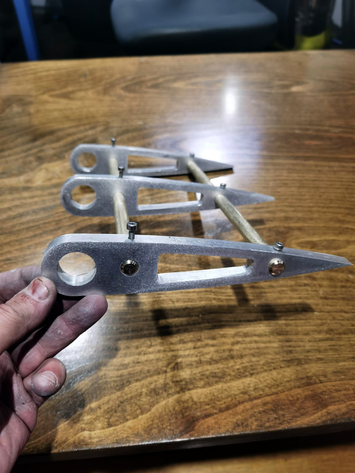

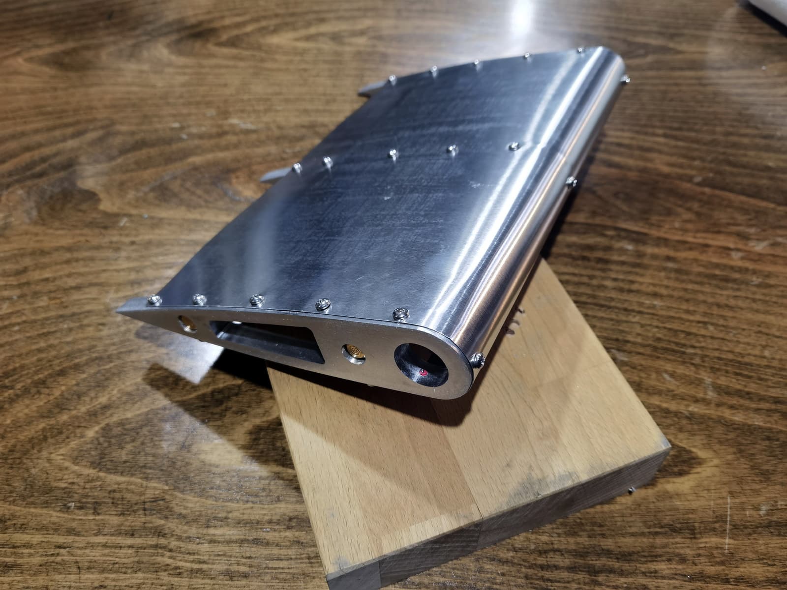

Только не часы, а настольная лампа. Самое сложное будет выгнуть и аккуратно прикрепить алюминиевый лист на скелетон крыла. Думаю засверлить лист и лонжероны и крепить нержавеющими сморезами длиной 5мм, М2,2.

Фюзеляж делать не буду!!!))) Работа , требующая очень большой аккуратности. Чуть сместил лист- в конце сантиметр вылезет(( Один лист запорол- сорвалась головка самореза((
