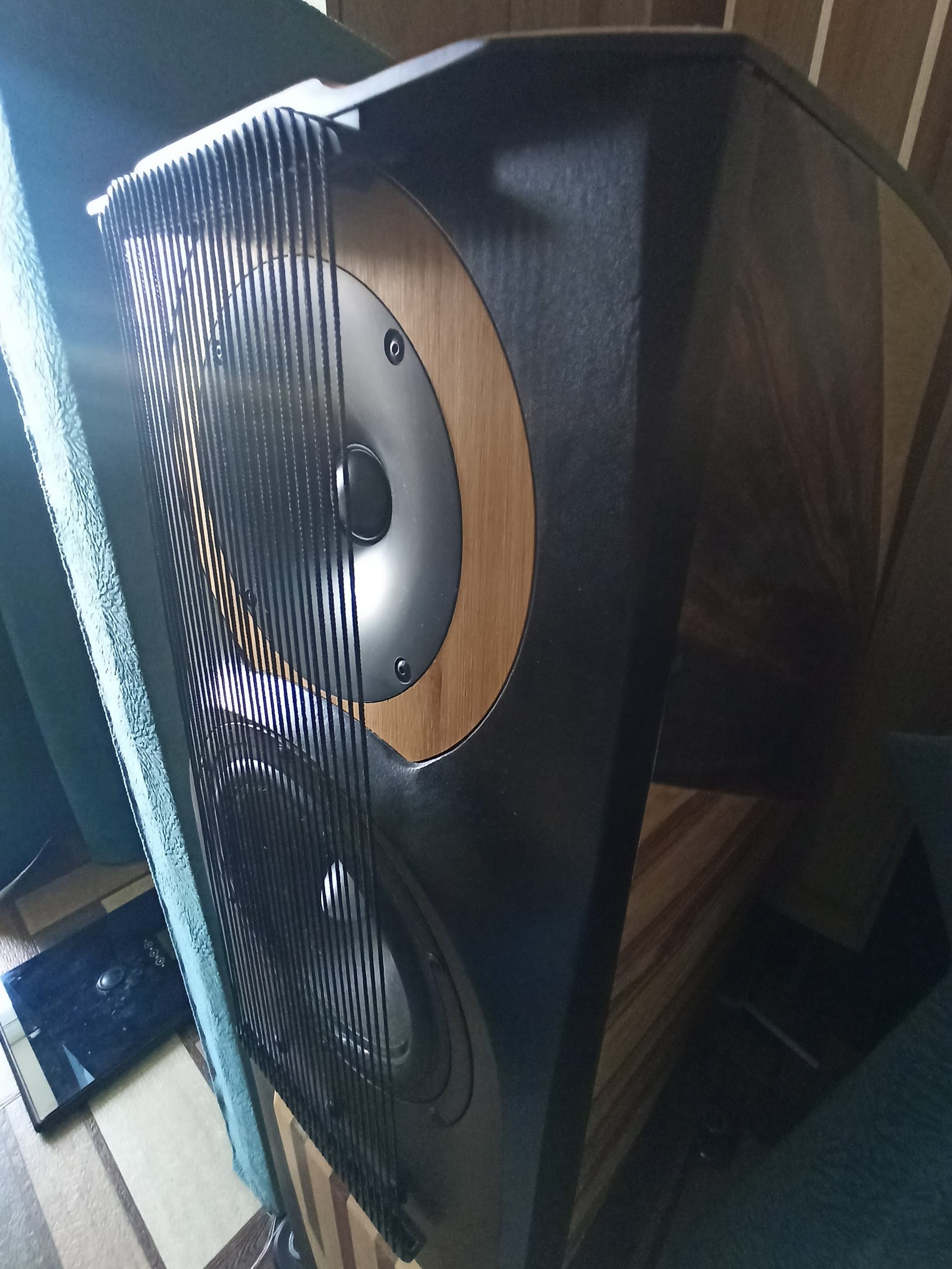

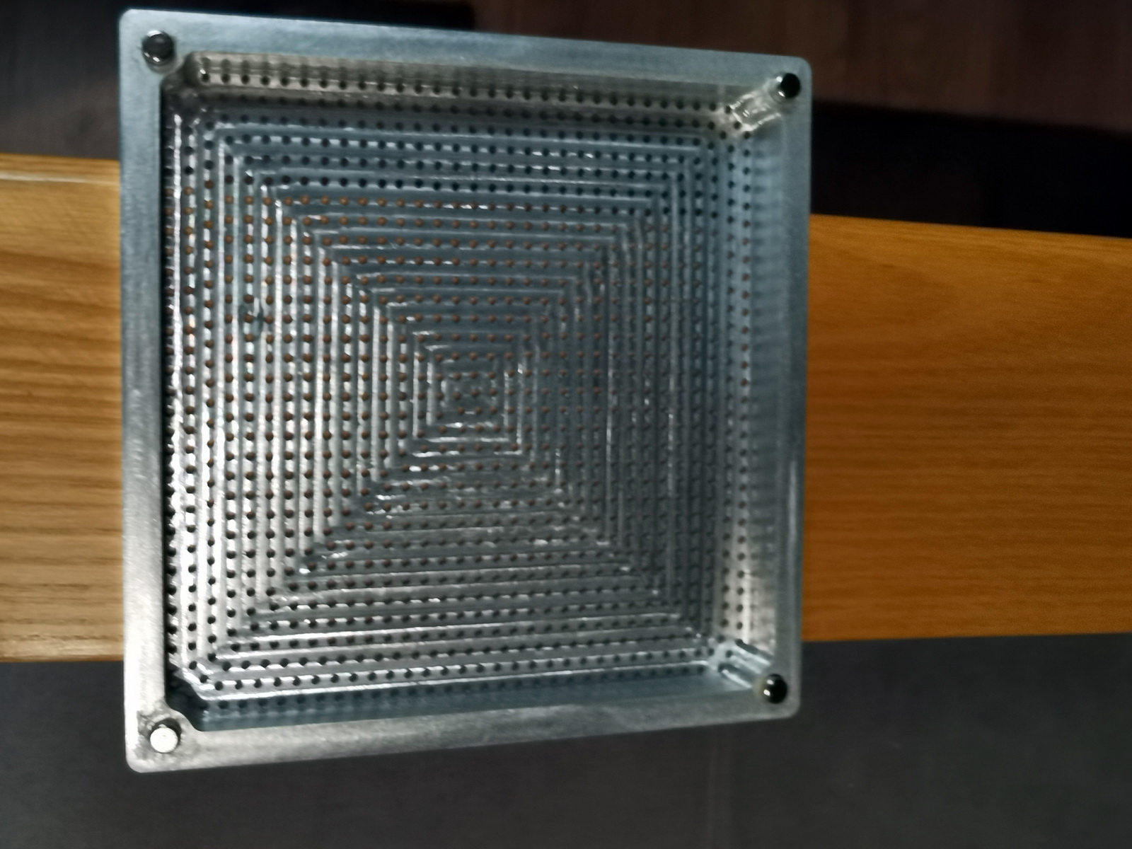

По поводу грилей- вот еще идея в копилку, может кому пригодится.
Нити внутри резиновые, поэтому натягиваются равномерно и не провисают.
вроде у Sonus Faber есть в какой-то модели, только от чего они защищают ? )
Да, идея не моя. Позаимствовал у SF.
Защищает от того, что чтото случайно попадет в ВЧ купол.
От детских пальцев не защитит конечно, но мои уже давно не в том возрасте.
Видел на видео Ютупа, болтаются как … , защита как сигнальная лента против КАМАЗа ) , но смотрится хорошо и звуку свободно.
Ну у меня нет Камаза в КдП :slight_smile: , так что с задачей справляются.

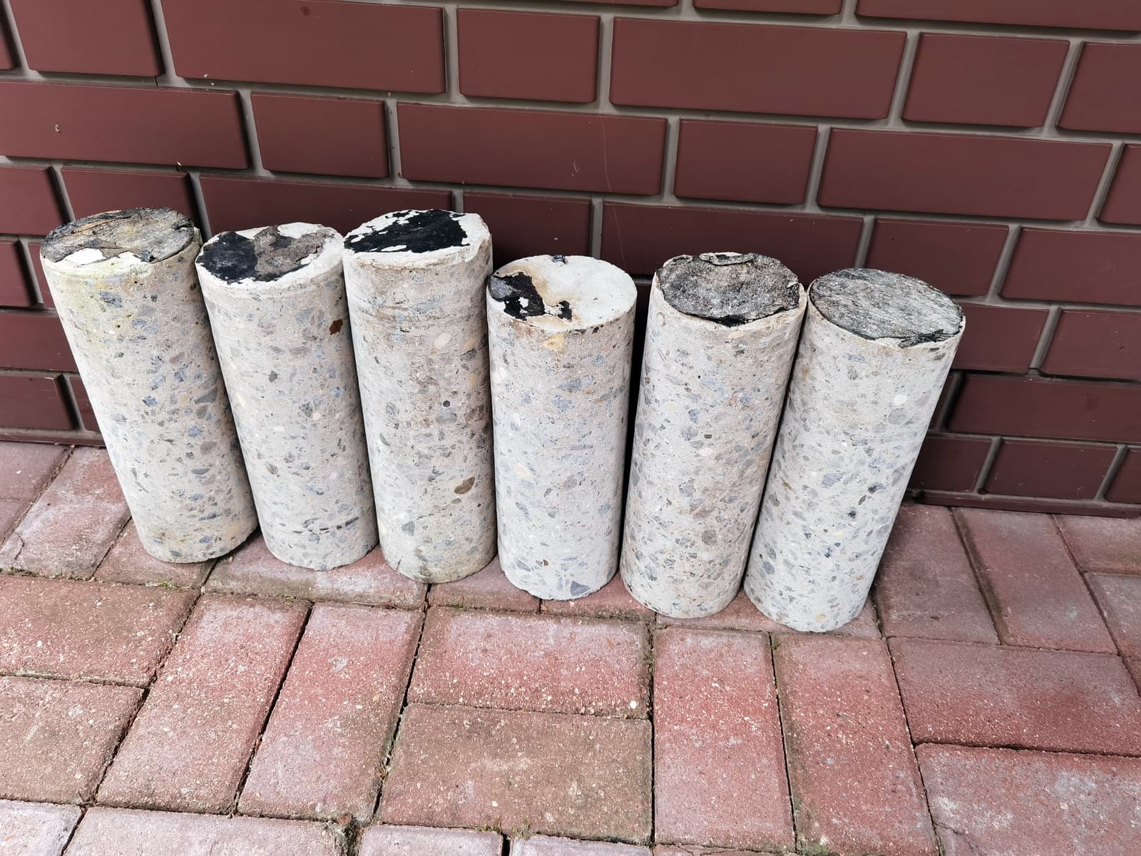

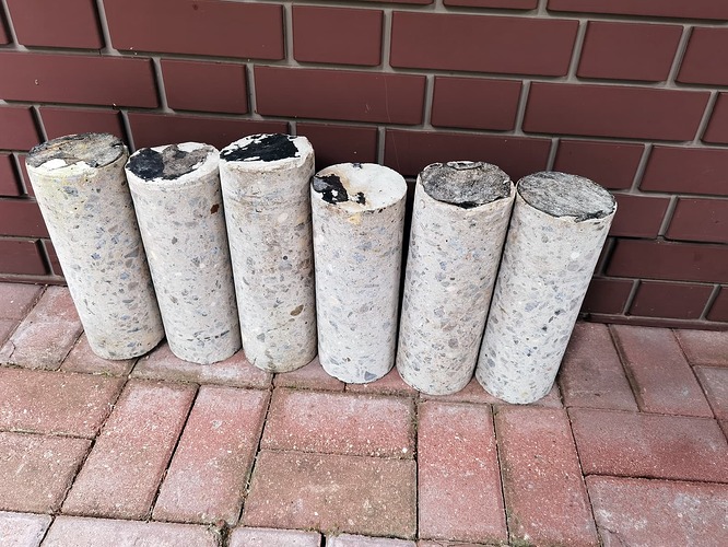

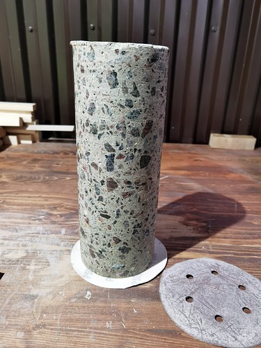

У приятеля в фундаменте вырезали продыхи, остались бетонные стержни. Мне они показались интересными. В голову пришла мысль использовать их в качестве ножек для стола, к примеру. Интересно, а для аудиостойки подойдут? Один для интереса слегка шлифанул и покрыл лаком. На мой взгляд оригинально получается…
20 лайков
Красивые и необычные, я бы не мучился ровнять высоту, а засверлить и пореречное крепление подумать конструкции, чтобы верх, как стоит, под столешку ушел, как вариант
Да нет, торцевать конечно надо! Проблема , у них диаметр 110 где то. Диск 230 алмазный не хватит для пропила(
Может выкрошится сильно и горы мусора избежать, если есть инструмент и время, конечно вариант лучший. Я за разумную лень)
При поперечном резе крошиться будет.

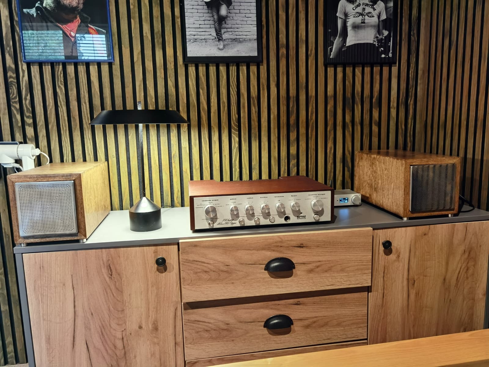

Механическую часть колонок полностью завершил.
  • покрыл матовым лаком
    -вклеил магниты в решетки. Держится хорошо, усилие снятия комфортное
  • установил прорезиненные ножки
    Теперь только играться с кроссами. Жду на 2500 и 3000Гц среза.

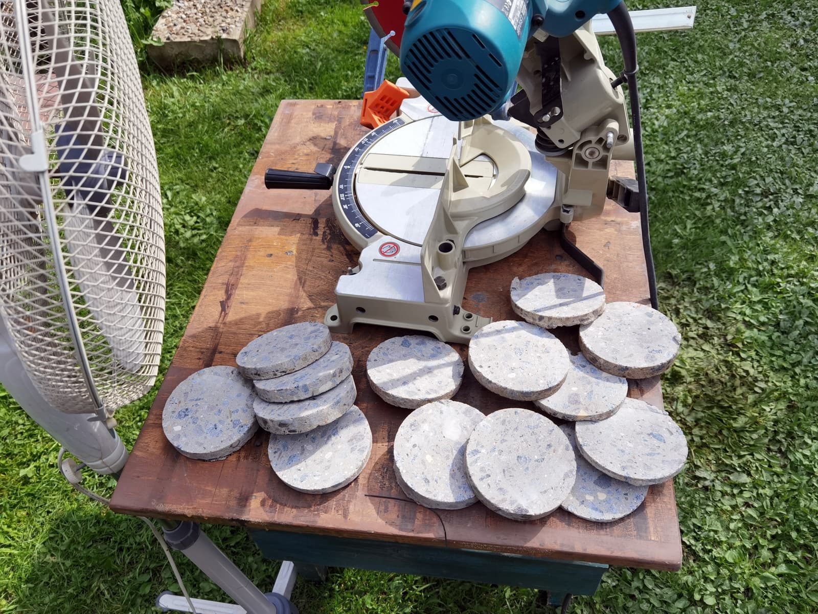

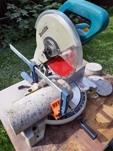

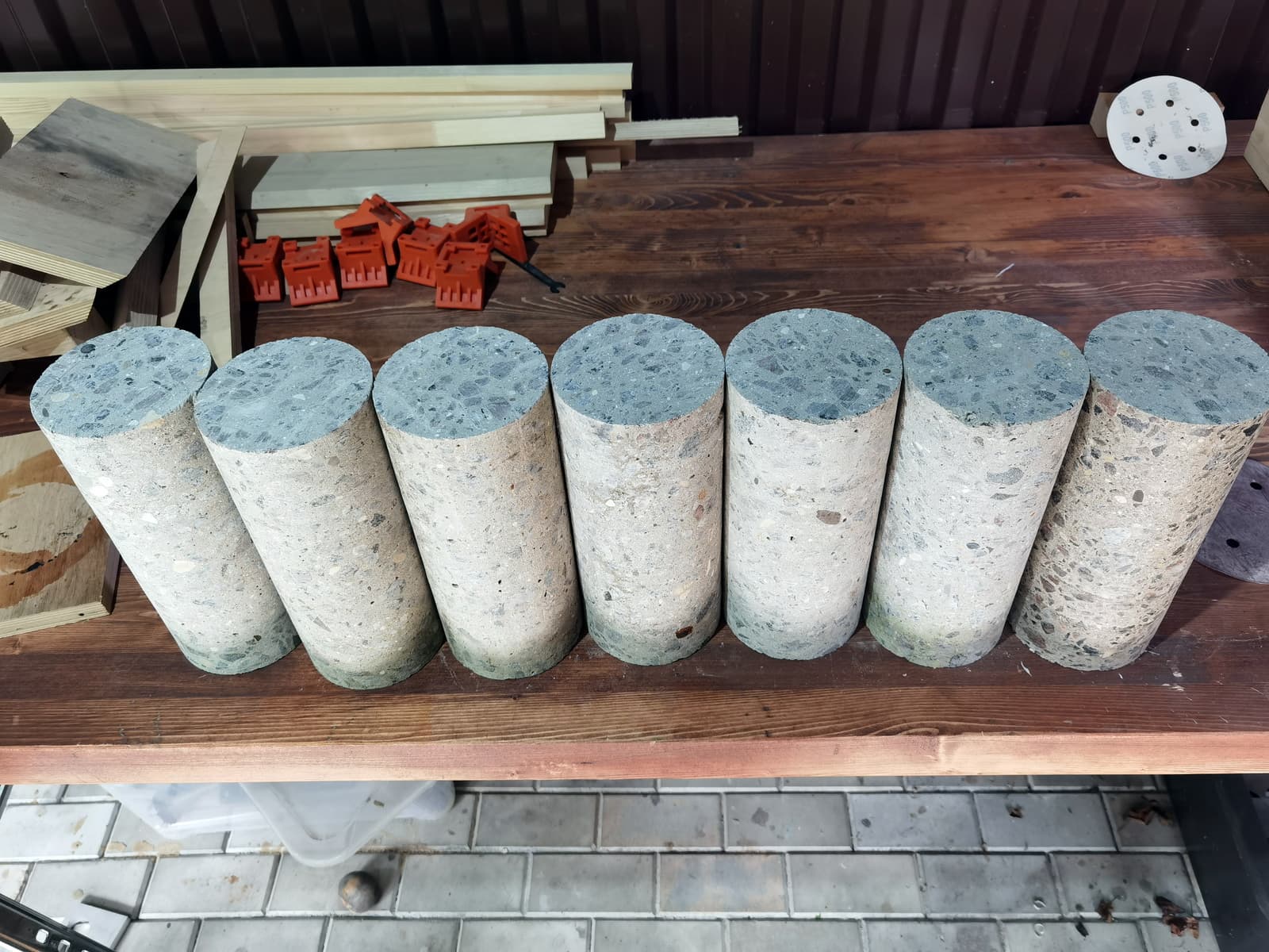

Продолжая тему бетонных цилиндров…
Попытки найти контору, которая возьмется качественно отторцевать бетон, провалились( Неинтересно это никому.
Пришлось купить алмазный диск по бетону Ф250. Через переходное кольцо в торцовку, вентилятор на полную, чтоб пыль в горло не лезла , и вперед!
Ну удивление легко пошло! Как по маслу) Одного пропила не хватало, приходилось прокручивать и делать второй рез, но получилось аккуратно)

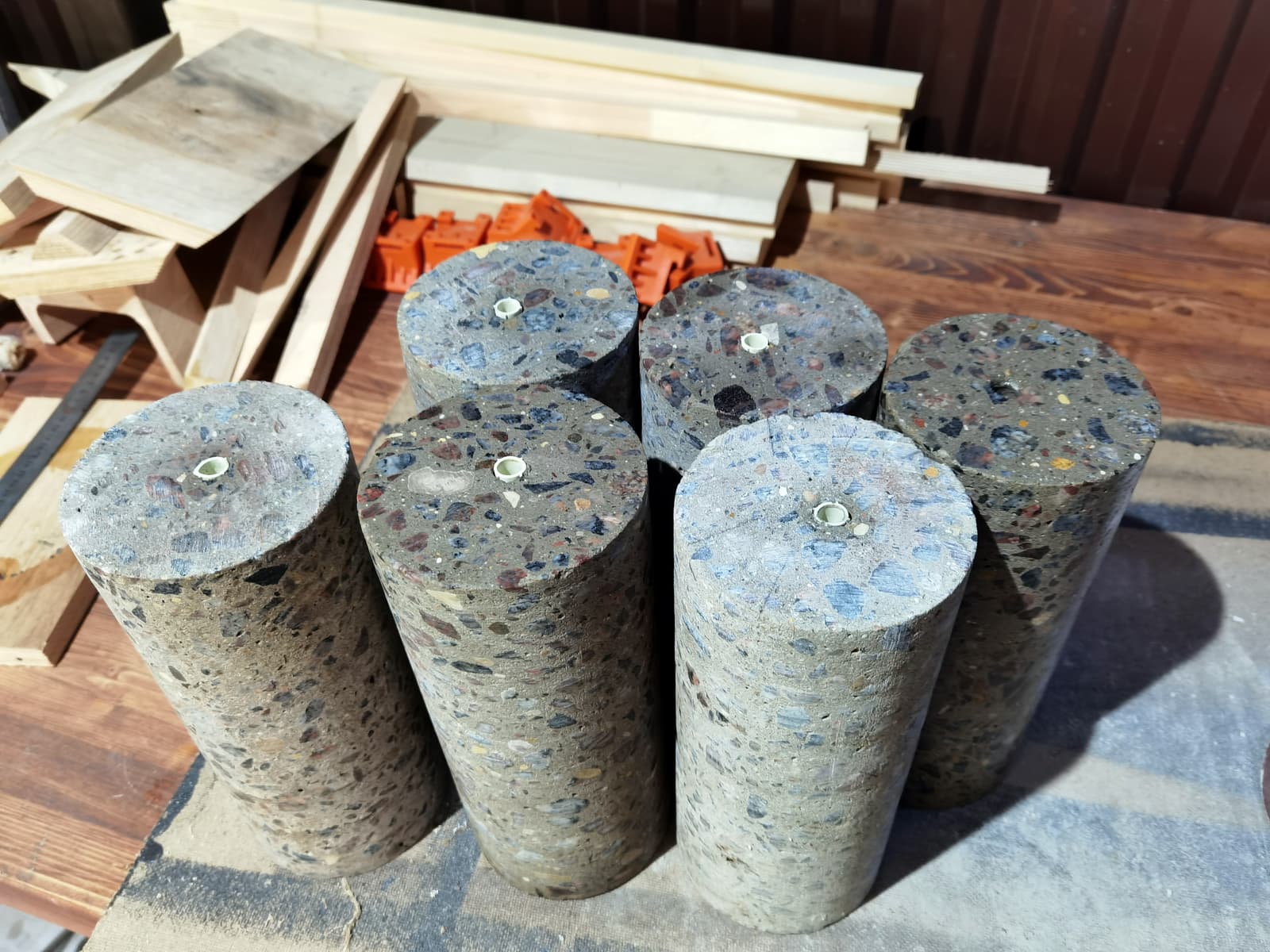

Я пока не решил, зачем мне этот бетон. Одно ясно- это ноги. Либо двухэтажная аудио- стойка, либо столик, либо… А раз так, то надо сверлить и дюбелить. Сверлить на 70мм, дюбелить Ф12. Перфоратором побоялся, может расколоть столбики, арматуры там нет. Взял копьевое сверло. И вот тут пришлось нелегко!( Очень тяжело идет, бетон 350 и много гранитного гравия. Просверлил половину дырок- 2 сверла списал( Лысеют они, отрываются пластины. Хотя под водой сверлю. Ладно, завтра доделаю полюбас.
