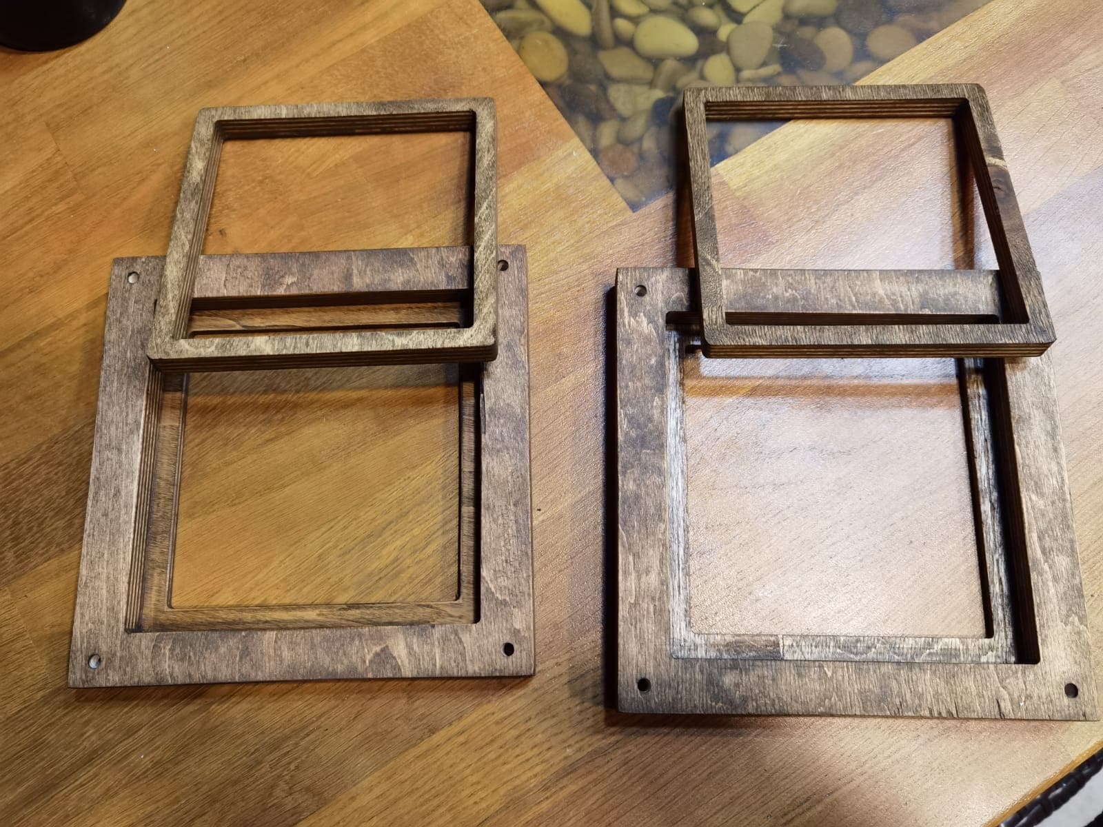

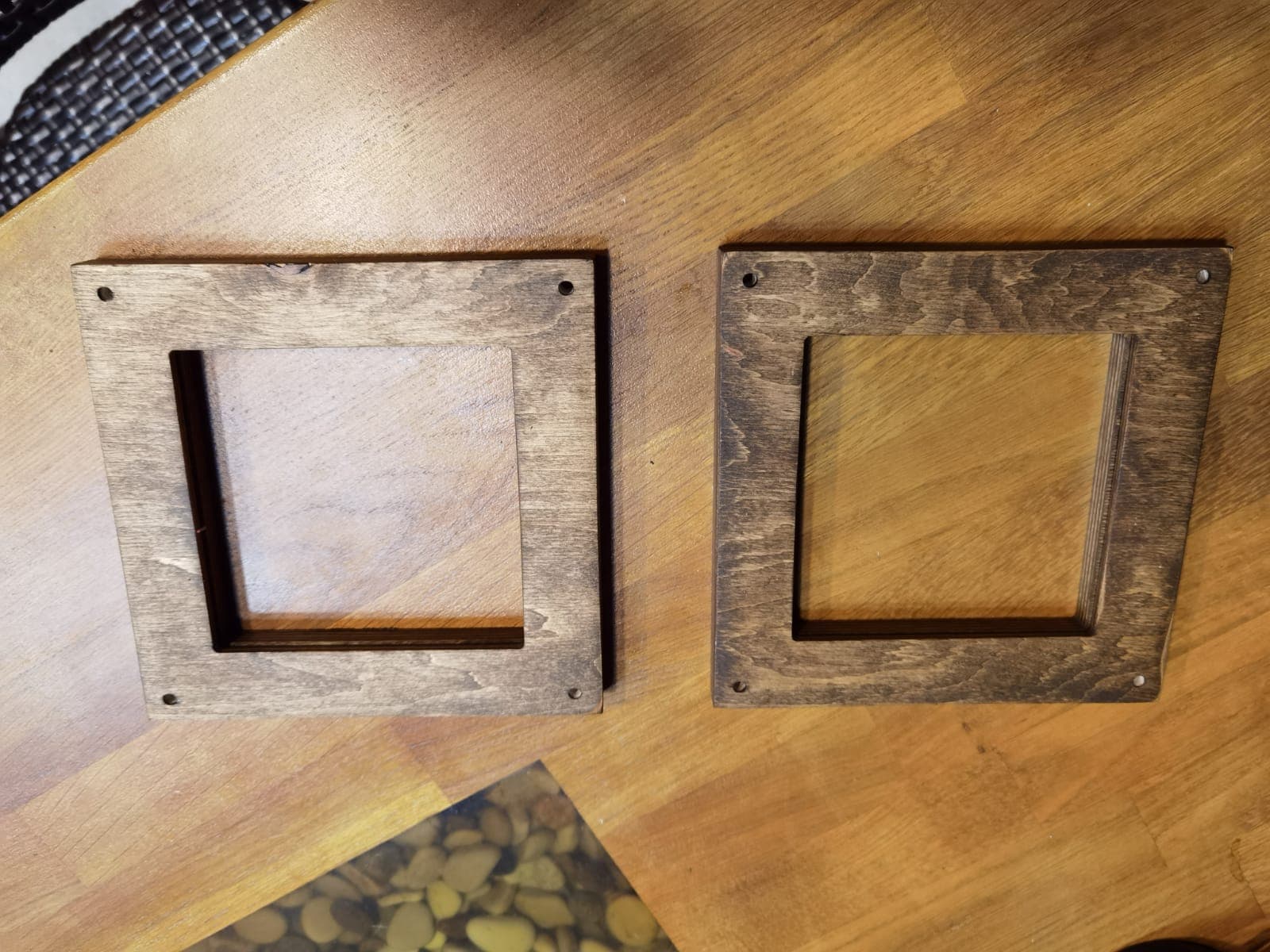

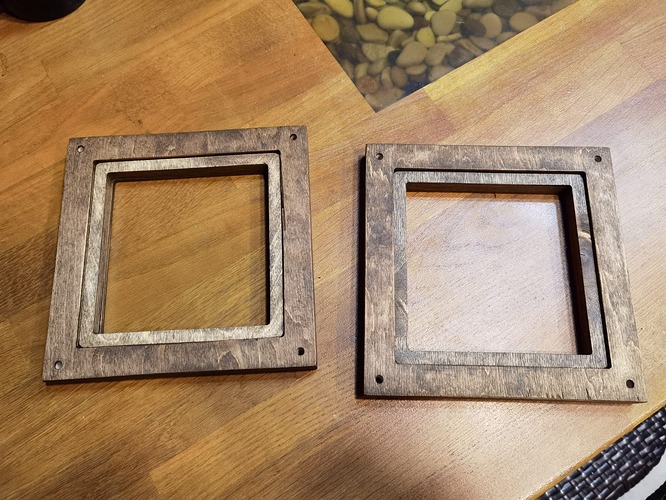

Пока идут клеммы для динамиков и прочая электрика, озаботился грилями. Идею с аутентичной металлической решеткой не бросаю, но пока не пойму, как реализовать… Запасной вариант- ткань. С тканью не умею работать от слова “совсем”. Поэтому решил упростить себе жизнь и изготовил… пяльца (ы)))))) Идея видна из фото. Зазор оставил по 1мм на сторону. Четр его знает, какая толщина ткани?? Ну, если толстая будет, то шлифануть внешний контур вставок- дело 10 минут.

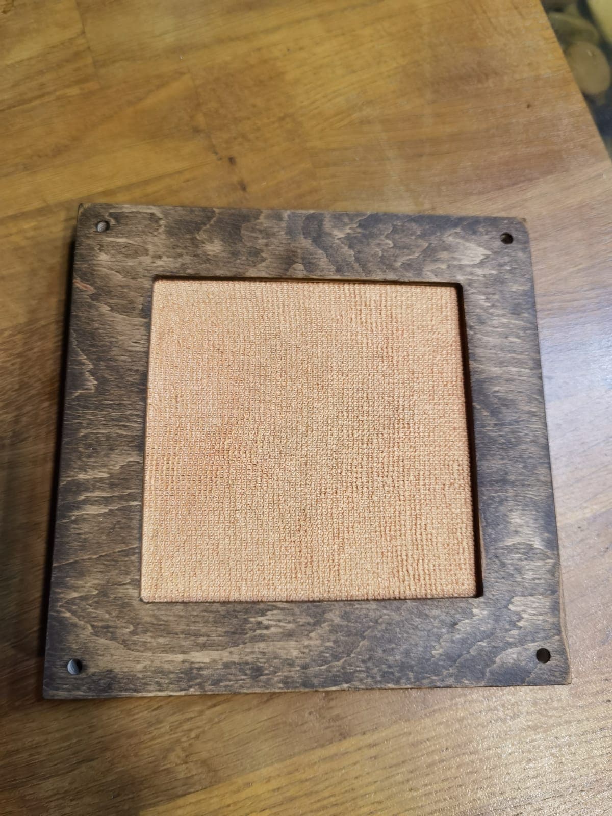

Для пробы вставил салфетку. Натягивается идеально и плотно)
Сетка от пластиковых окон хорошо натягивается и красится. Только надо сначала пяльцы покрасить
Дык маслом же покрыл…

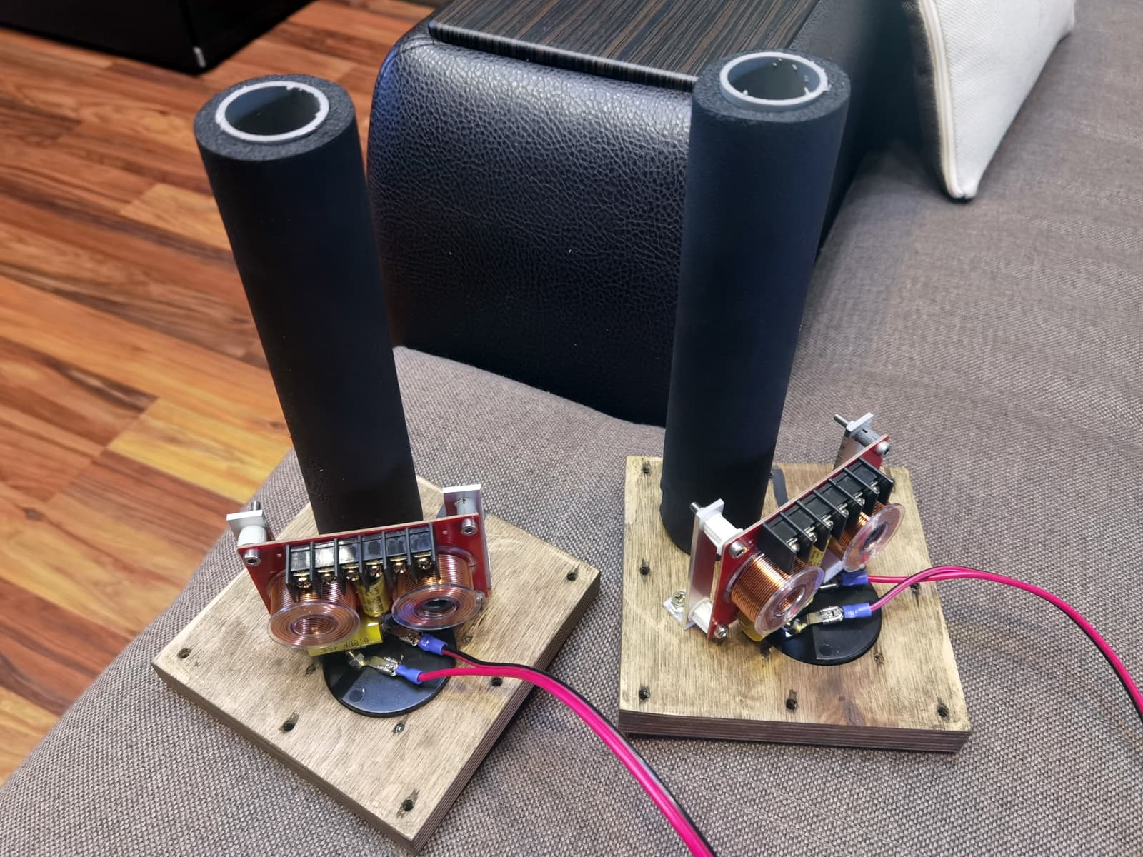

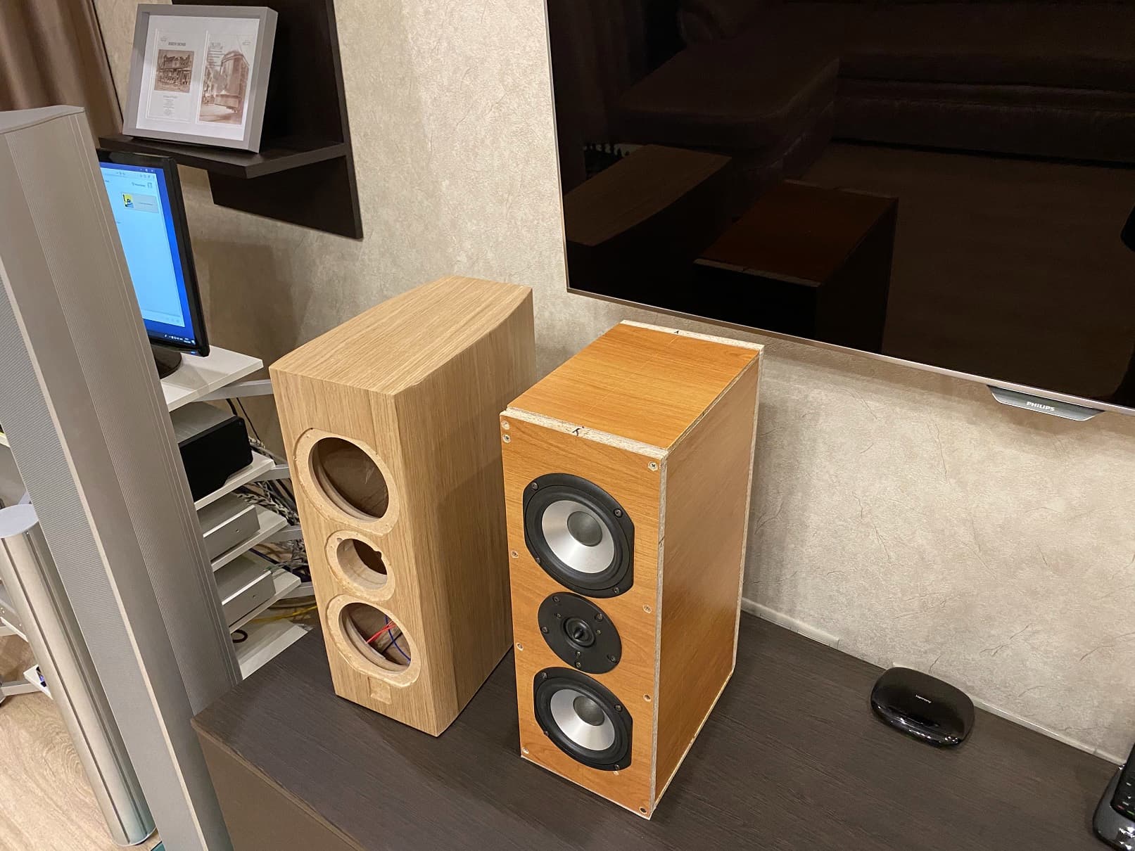

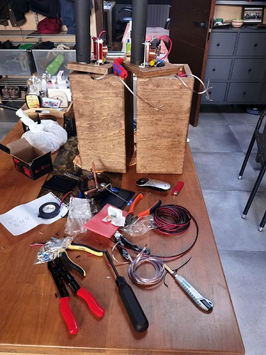

Уффф, собрал в режиме тестирования. Работают! Это уже радует))) Притомился сильно. Очень трудодельное это занятие- колонкостроение.
Мне звук очень нравится, сравнивал с S30, ну смешно конечно, но явно переигрывает по всем параметрам. Очень доволен)) Теперь тюнинг игры с кроссом, фазиком и тд…
На фото творческий беспорядок и задняя стенка в сборе
Тут можно составить самое общее впечатление от звука этих : 6ас-2 на стероидах)

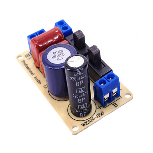

Кроссовер, вроде, другой? :thinking:
Да, этот в пути. купил на пробу на озоне какой то. Срез 2000. Посмотрите видео. Как впечатления?
Выглядит солиднее, чем первый.
Посмотрю.

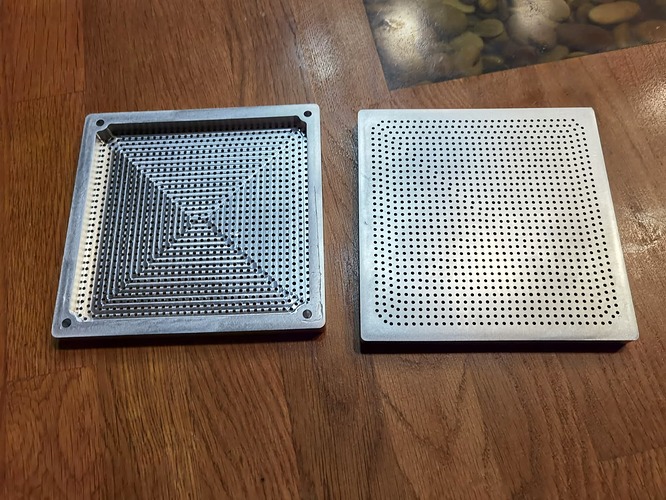

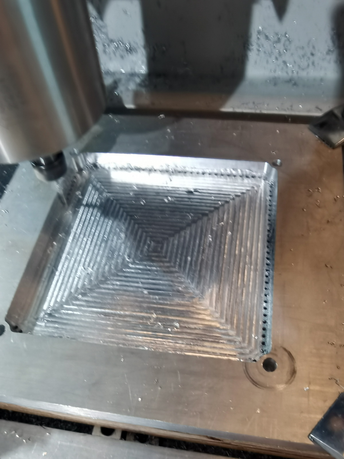

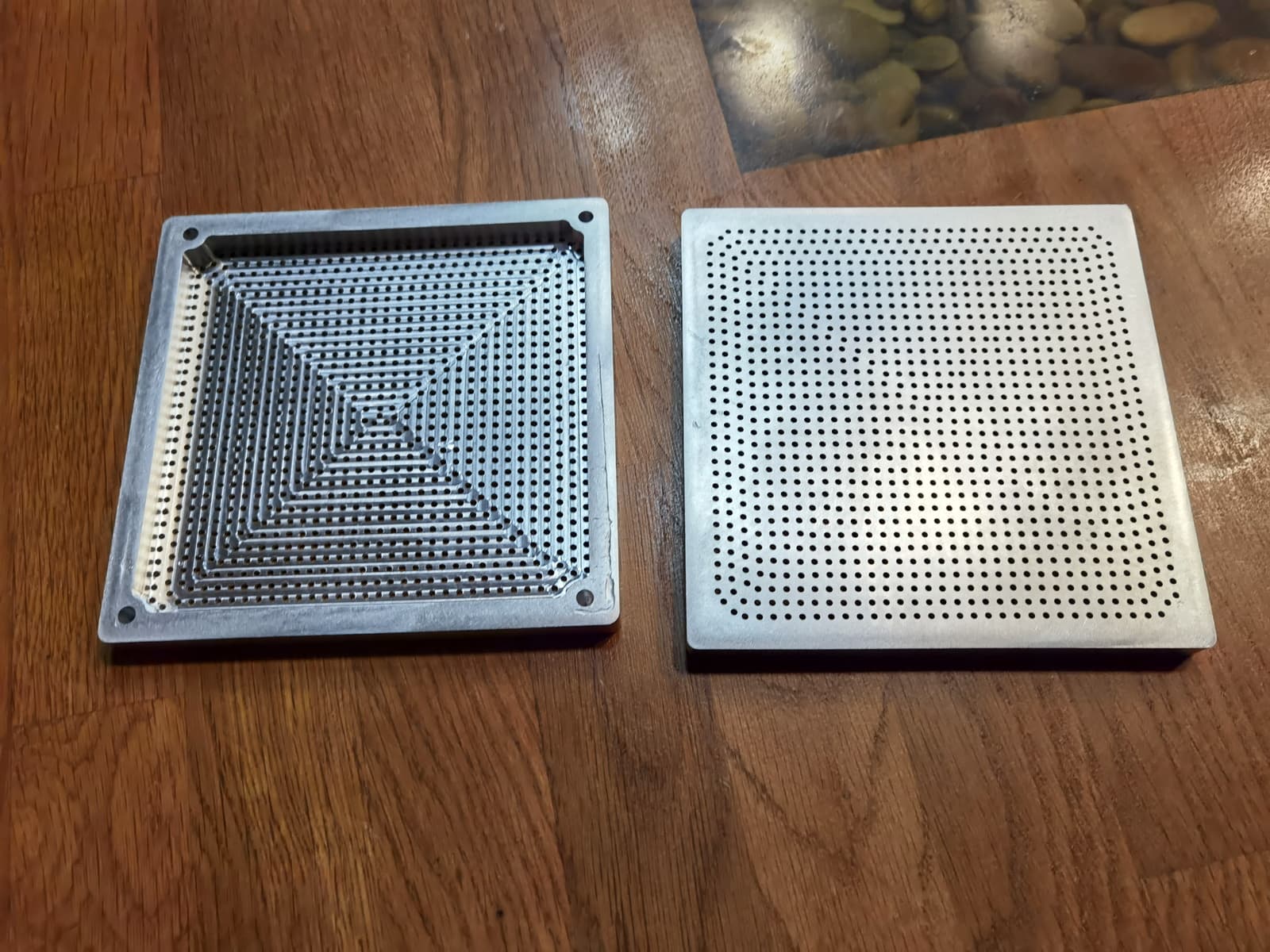

Не покидала мысль сделать металлические сетки в качестве грилей, как на прототипе 6ас-2. Однако перфорированного листа с мелким шагом не нашел. Вернее видел в большом формате за неприличные деньги. В итоге решился сделать на ЧПУ из плитки Д16-т 12 мм толщиной. Самый пушной зверь- это конечно сверлить порядка 3000 (!!!) отверстий. Благо передняя стенка всего 2мм. Сделал глухие отверстия в углах, туда вклею магниты 6Х10мм. Притягиваться будут к шурупам передней стенки. Ну как напоминает теперь 6ас-2?))
53 лайка
Выглядит смешно и нелепо :face_with_hand_over_mouth:
Не дуйтесь на меня Сергей пожалуйста :pray:
А неравномерный шаг - это так и задумано? :slight_smile:
Ну, у нас не детсад, чтоб дуться) А что именно произвело на вас такое впечатление? Сами колонки или решетки?
Такова специфика “рисования” в Artcam. Распределение точек вдоль кривой.
Решетки.
Порой, погоня за аутентичностью не идёт на пользу.
Аутентичность изначальной посредственности - грустная история.
В истории были примеры значительно более гармоничных решений по оформлению такой акустики:
Здесь нужны простые тканевые грили, черного цвета.
И цвет кабинетов акустики было бы уместно привести к цвету усилителя.
Это всё на мой субъективный взгляд :folded_hands:
Вот моя история по созданию подставок под мою акустику:
Даа. Вы не ищете легких путей.
Ну как то и правда не очень получилось. На вентиляцию похоже. Все таки нужно сетку перфорированнаю подыскать.
Так в этом и прелесть Хенд мейд
Тут, смотря какие цели проекта. У меня- достичь сходства с 6ас-2. Ну вот такой бзик)) Нравились они мне в детстве. Для тканевых грилей у меня уже есть рамки (см выше). Но, вот с тканью непонятки. Нужно что-то ретро, типа хересей клипшовых. То, что есть в разделе DIY известного продавца, мне не нравится внешне…
Есть такое)) Хотя работает станок, а не я. Но да, работал часа 4 чтоб убрать материал и просверлить тысячи дырок))

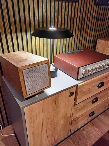

Показали же березовые JVC, я свои колготками перетянул, дёшево и сердито)

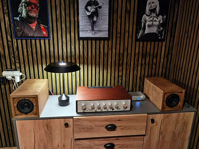

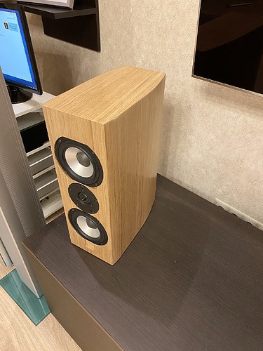

Моя акустика на рабочий стол

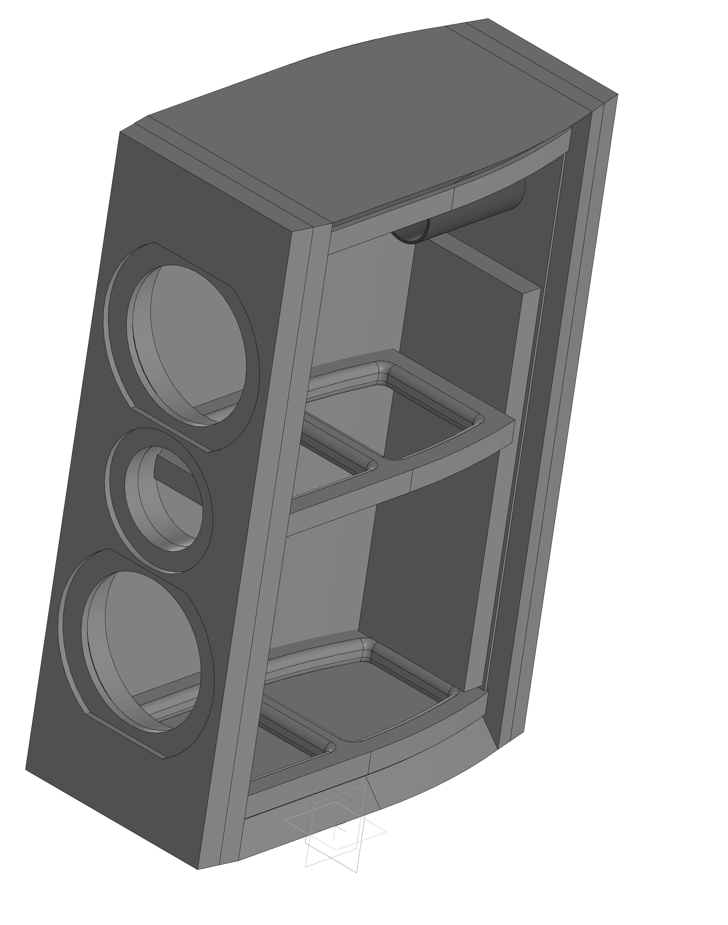

Это, собственно, проект
и первые шаги в освоении столярного ремесла)
