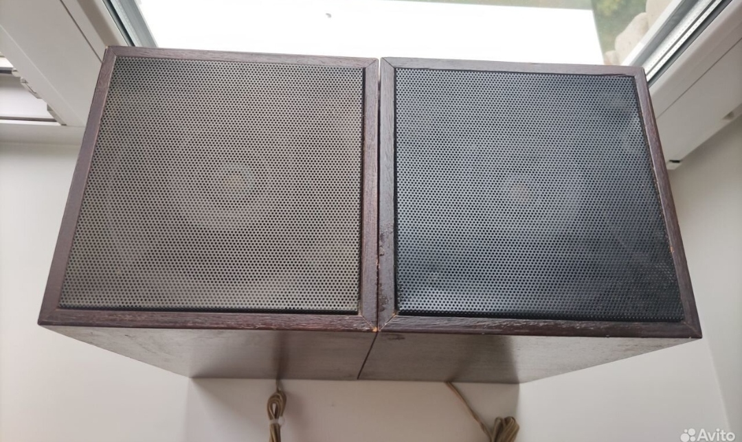

В прототипе гриль- мелкая металлическая сетка. Не знаете, где такую можно найти? Все, что вижу- сетки с гораздо бОльшим шагом отверстий…

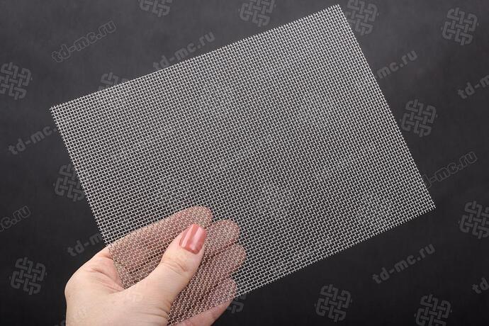

Вот только такую нашел из нержавейки, но это не то…

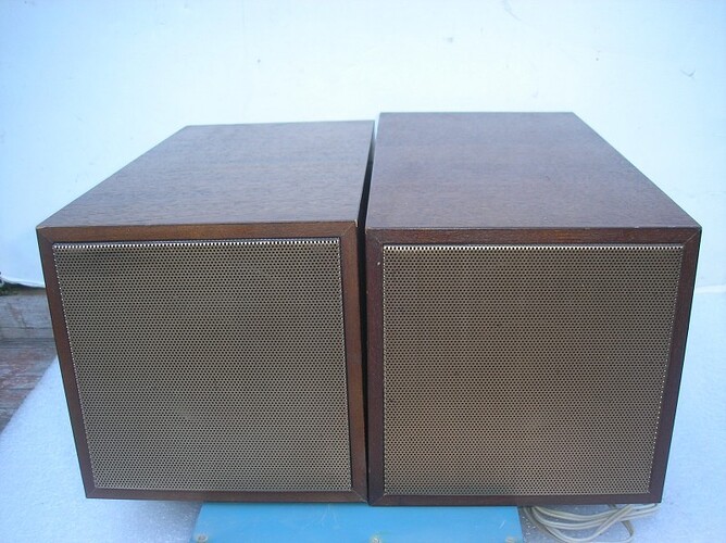

А как же аутентичность?)) Все таки хотелось бы получить 6ас-2 на стероидах)

я-бы применил ), в оригинале - лист металла с перфорацией, у Вас меньше шансов, что “запоёт” )

На алике есть большие грили, из них можно выбить нужного размера.

Наберите в поиске лист перфорированный…выбирайте
Доноры Авито
Ткань АС 2

У меня колонки больше 6ас-2, так что увы, доноры не подходят(
