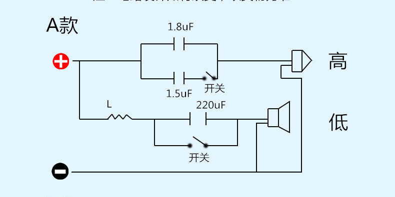

Вроде, вот рекомендованная схема.
Взято здесь
Лабораторная работа студента-троешника)))

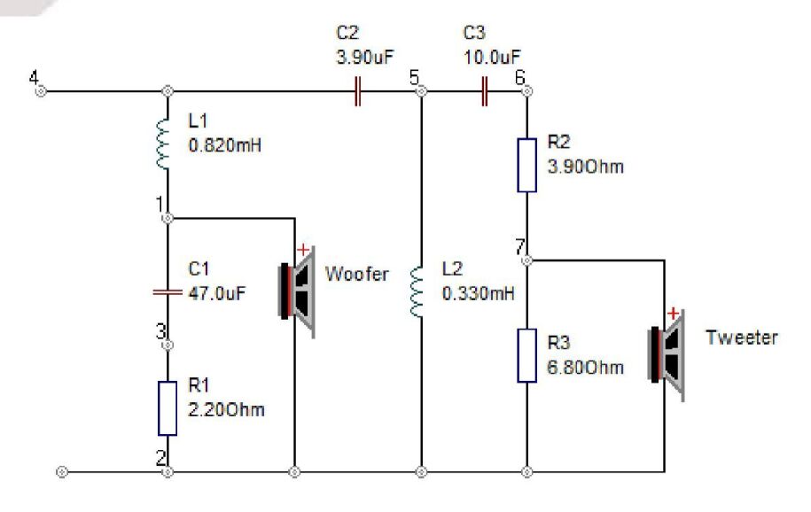

Советую повторить схему из комплектующих, которые найдете (желательно недорогие). Повторять на заказных / дорогих детальках = стрелять себе в ногу. Вангую, что схему придется, корректировать на свой вкус, т.к. у Вас другой корпус и другой ФИ. Вам правильно намекнули, что стоит начать с одного конденсатора на ВЧ, который подрежет ВЧ первым порядком, а МИД будет играть в полную полосу. И синтепон вынимайте - его нужно укладывать аккуратно и точечно и на слух. С длинной фазика тоже нужно поиграться.

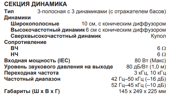

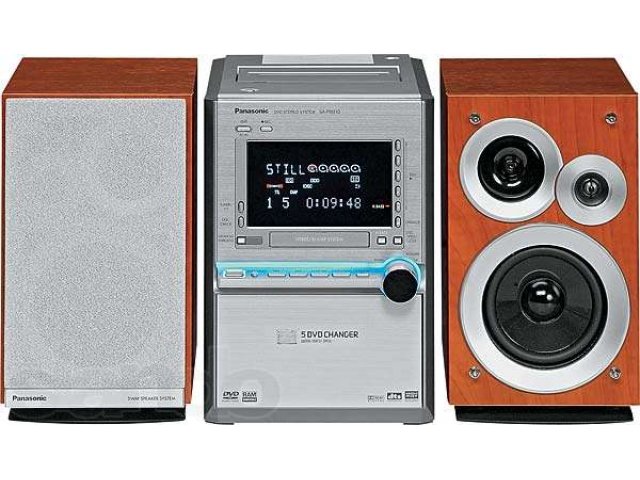

Еще у меня есть старый, но вполне приличный центр Panasonic SC-PM91D. У него кросс внутри усилителя, то есть выходит 4 пары проводов на колонки. И как раз колонки родные сильно устали. Может стоит попробовать, как вариант, сделать биваринг с ним? Правда не совсем понятно, как реализовано разделение частот. В инструкции написано о 2-х срезах (акустика 3-х полосная), но при этом выходит 2 пары проводов на колонку…

В самой колонке ВЧ купол подключен через конденсатор, скорее всего.
На 3 кгц разделение. Нормально для Ваших динамиков.
