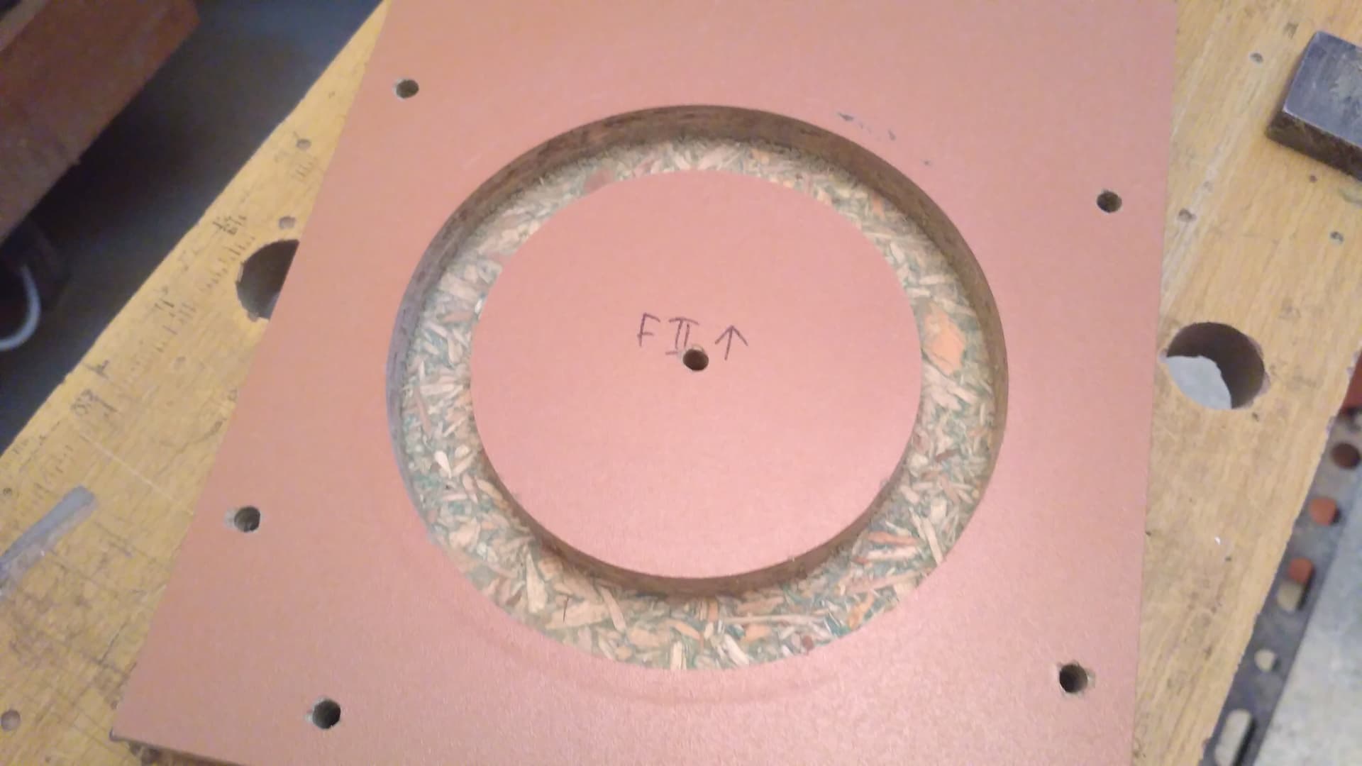

Ну я хоть и леплю по наитию, но все таки почитал рекомендации на сайте SEAS. Там четко указан фазик… Правда щелевой, но я сделаю цилиндрический схожего размера
L12RE_XFC_AppNote.pdf (seas.no)

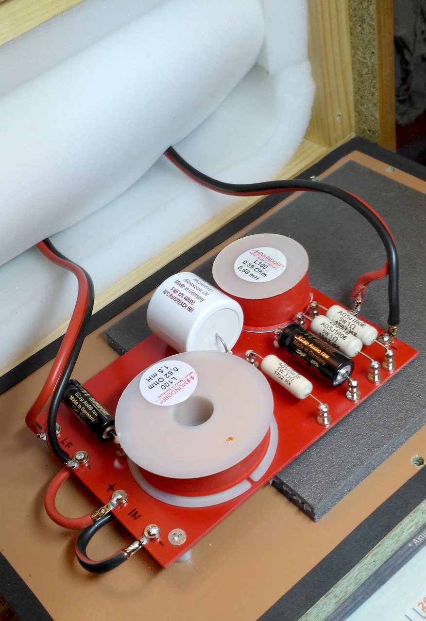

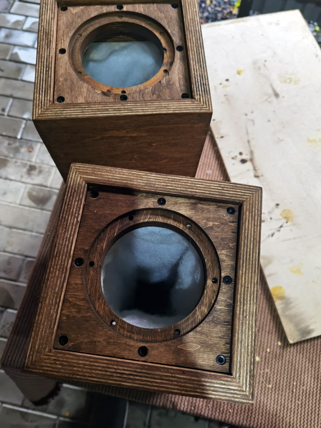

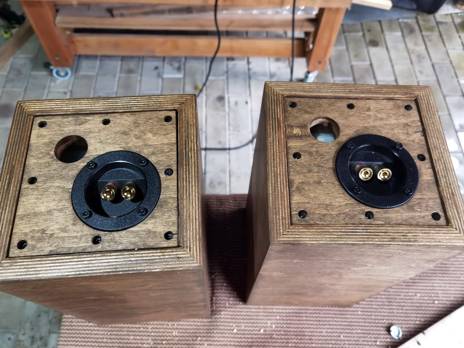

Пришли терминалы и динамики. Прклеил стенки синтепоном, произвел тестовыю сборку. Слава богу на накосячил с посадочными размерами пот динамики и терминалы))

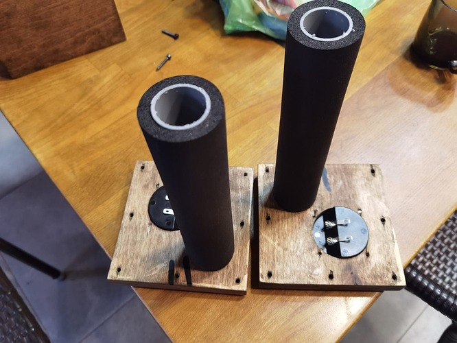

Далее делаю трубу фазика (Ф32) и жду кроссоверы из поднебесной…
А , ну и лаком матовым наверное пройдусь.
Колонки получились весьма увесистые. А уж про жесткость вообще молчу, звук, как от камня при ударе костяшками пальцев))

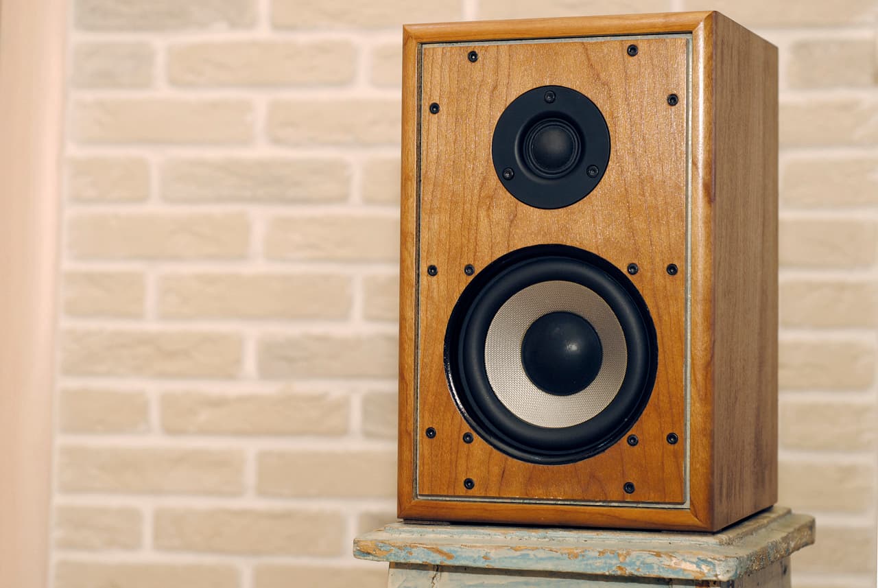

Хочу заметить, дело это не простое( Очень много операций при изготовлении и сборке! Одних фанерных деталей аж 16 штук, и надо все сделать с высокой точностью. Теперь я не удивлен, что в одной конторе запросили 80К (!!) за изготовление таких корпусов. Правда, цена включала грили…
Но самое интересное впереди- как звучать будут???))))

Александр @SanderZ зачем столько синтепона?
Сергей @tomato зачем синтепон? Сделать классные корпуса для недешевых динамиков и поставить кроссоверы с Али?

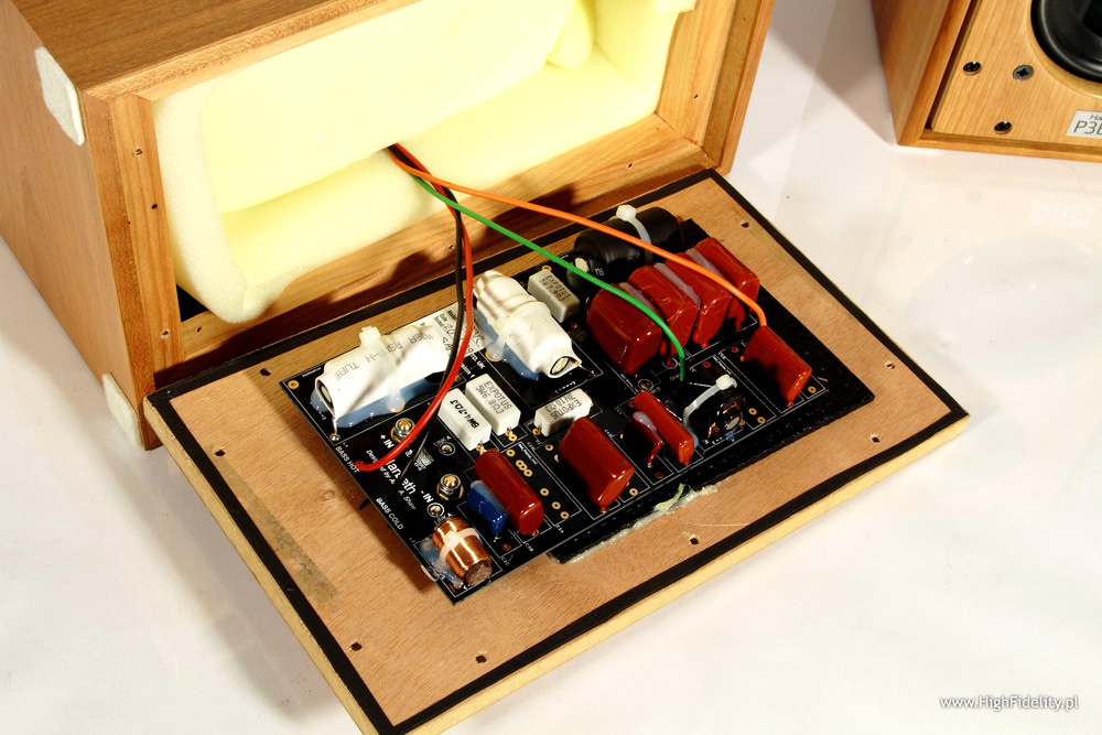

Это поролон и его примерно столько же, сколько в Харбетах тройках.
Вот, харбеты.
Вот, мои.
Спасибо за уточнение. Логичный вопрос - зачем столько поролона?
Пусть сначала Алан Шоу ответит на этот вопрос. :slight_smile:

А что за динамики?
НЧ - из акустики SONY, ВЧ - с ebay. На удивление итоговое звучание - супер!

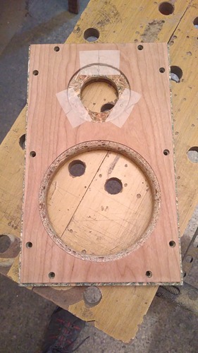

Я немножко занимаюсь столяркой. Чтобы так запилить боковины под 45 градусов, надо иметь очень точную торцовку с протяжкой. Ну или фрезой. Как делали и что за торцовка? Ну и марка клея интересна…
Так, на ЧПУ, вроде, всё сделано?
Для увеличения внутреннего объёма, который “видит” динамик. Т.е. если колонку, 20 л объемом, плотно набить поролоном, то для динамика она станет 30л. Цифра условная. :slight_smile: Точно нужно смотреть в симуляторах.
Самая обыкновенная, дешевая , российская (китайская) торцовка. Но у нее прогон 43 см. Из-за этого и брал. Долго и нудгл настраивал 45гр наклон и 90- по оси резания. И все равно играет слегка. С небольшим нажимом, диском для точного реза. Ну и не совсем идеально в любом случае(
На чпу делал только распорки и заднюю\переднюю стенки

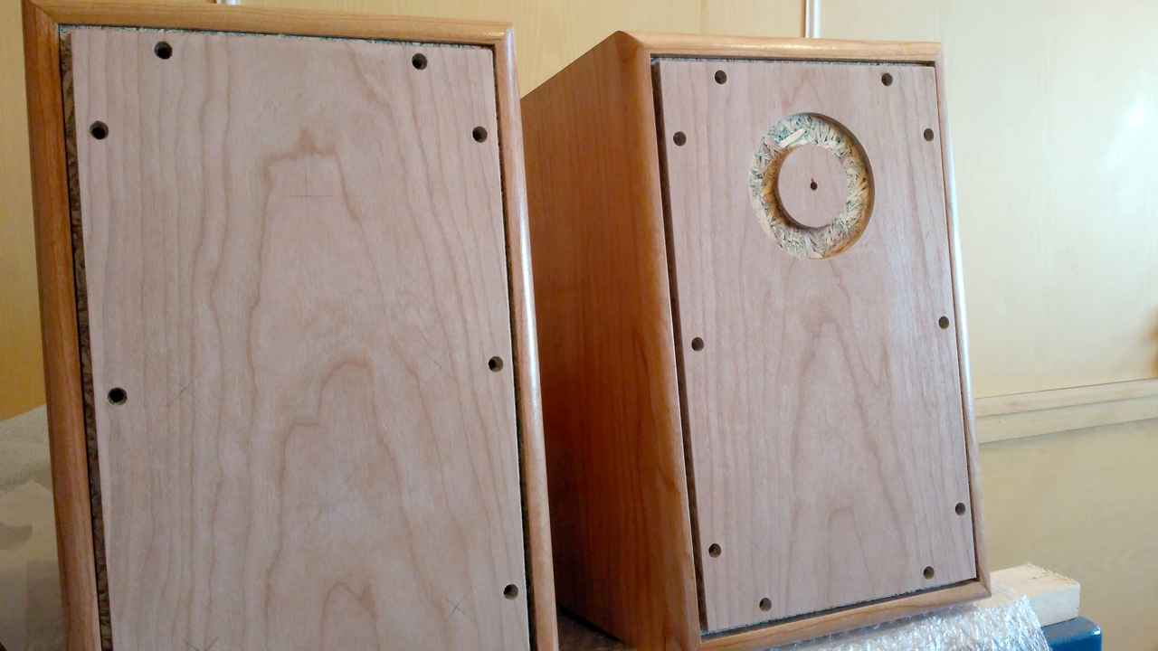

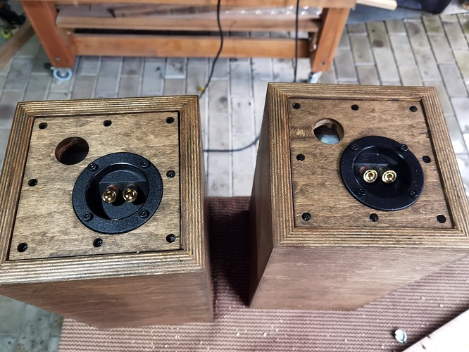

Установил фазики. Производитель рекомендует щелевой, но в моем (квадратное сечение) такой не покатит. Установил цилиндрический приблизительно такой же площади сечения. Труба Ф32 . Ну и длину взял пропорционально своим размерам.
или пассивный радиатор
