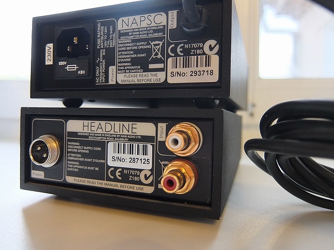

Да с ним все просто, единственное бывают с DIN разъемами на вход, что сейчас уже неудобно. БП стстемы кирпич, лучше(хуже_нужное подчеркнуть) со съемным сетевым шнуром (можно поиграться).

Suitable for headphones 8Ω - 2kΩ. Power supplies other than a NAPSC require a SLIC lead.

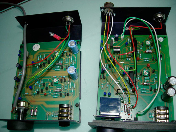

Оливкой чуть хуже работает на низкоомную нагрузку в силу более высокого выходного сопротивления, но с зеннами может звучать вкуснее ибо оливки , схемотехнически тоже немного отличаются, оливковый на одном! выходном транзисторе, черный на двух.
Вообще оливковый мне очень сильно напомнил (дежавю прям) однотактный усилитель Алексея Никитина A.N.T. Amber 3T SE

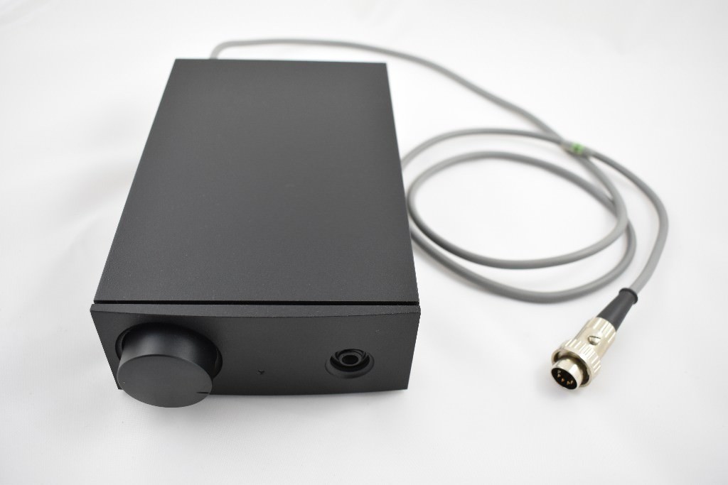

Если din-версия есть переходники, например, 5 Pin DIN In-Line Socket - 2 x Phono/RCA Plugs Cable

Я так и не понял. У него вход сразу провод или DIN/RCA или разъём?
На этом фото разъём на других провод.
Просто разные версии выпускают.

БП были разные самодельные. Самое главное, чтобы у БП было мощности побольше.
Напряжение 18-24В, ток 2-3А. В принципе, даже нестабилизированный (трансформаторный) подойдет, т.к. на входе усилителя стоит свой стабилизатор.
Пишут, что этому усилителю на самом деле 12В нужно и внутри стоит преобразователь, поэтому к нему подходят БП от 12 до 24В.

Для штатной работы внутреннего стабилизатора надо не менее 15В на входе.
