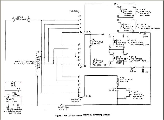

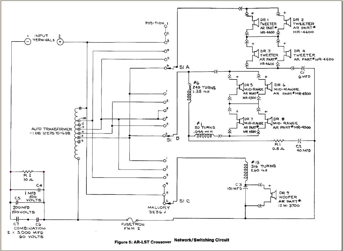

Для фильтров AR LST
На СЧ
Янцен супериор пробовал в фильтре ас, ничего плохого и хорошего тоже. Мудорф суприм эво ойл интересней.

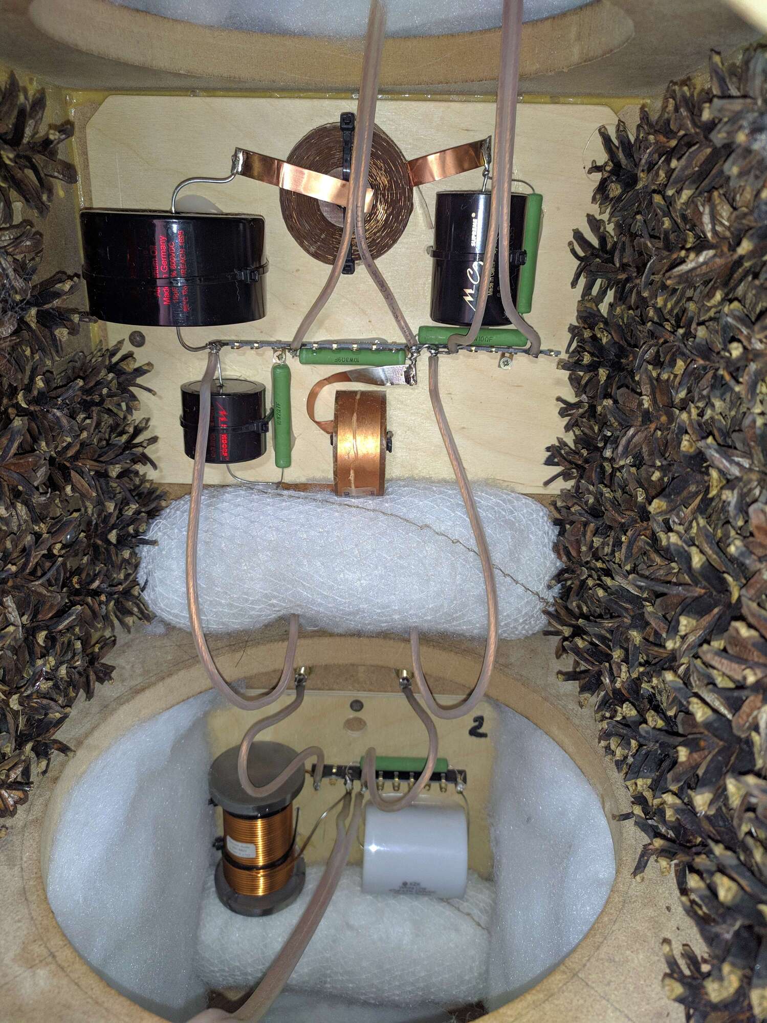

У вас очень интересная акустика, а кроссоверы особенно интересные. Я нашел тему с ними:

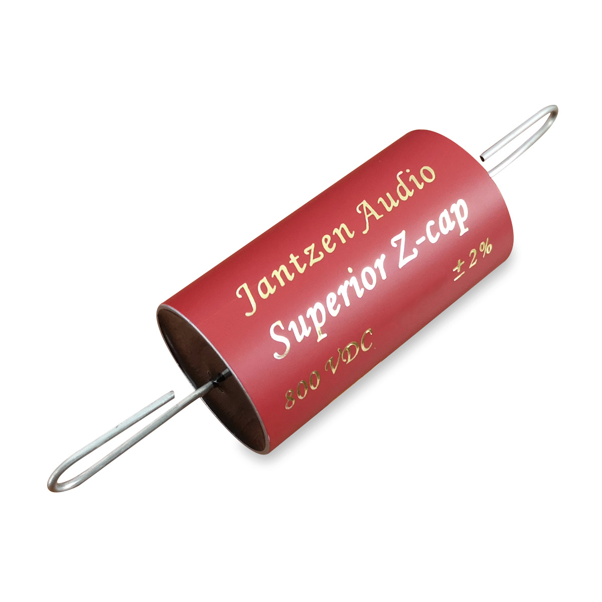

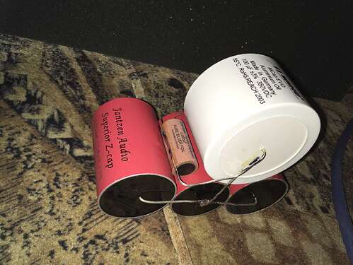

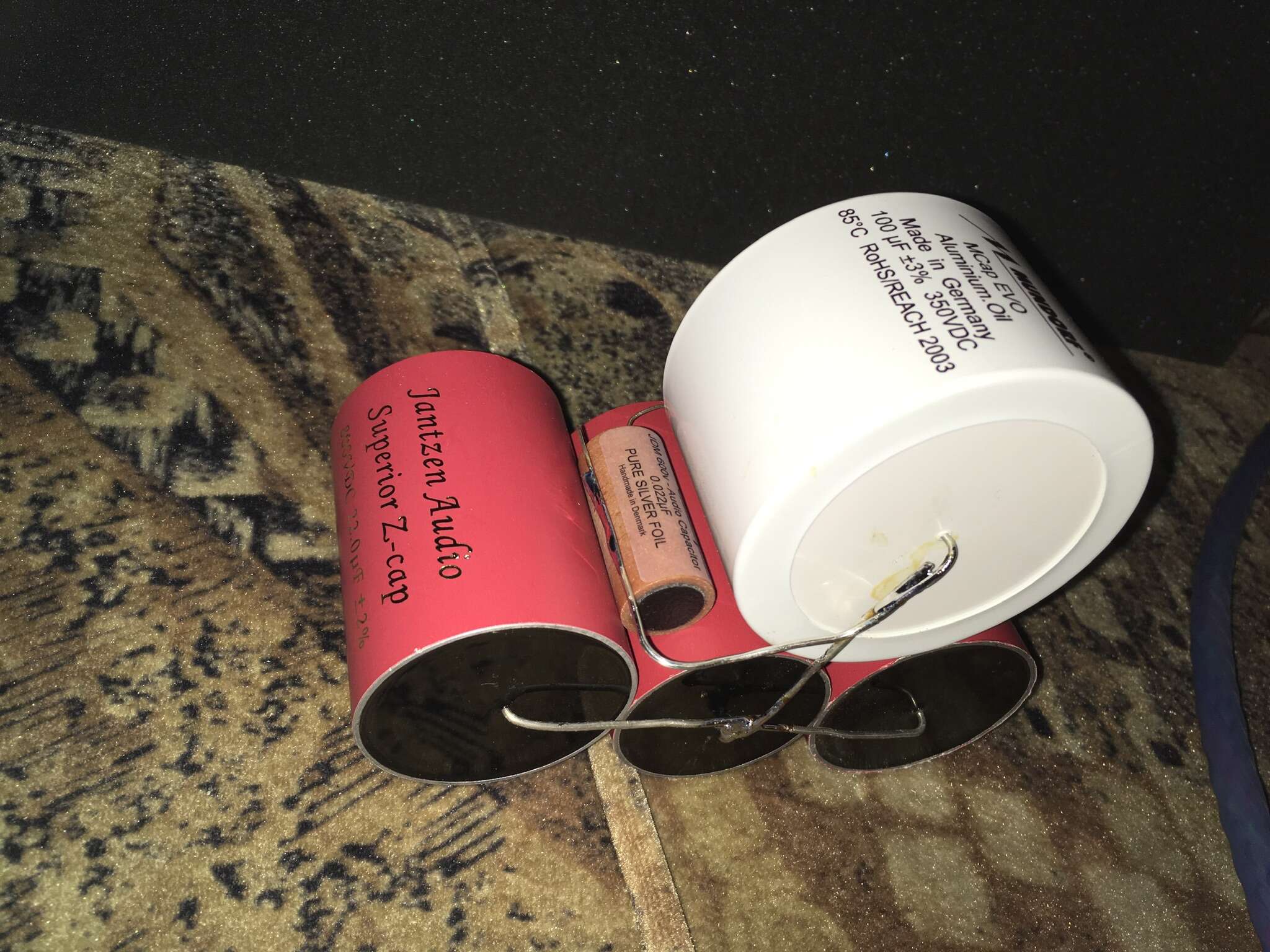

Вы спрашиваете про конденсатор C2 40 мкФ? Я с успехом использовал на СЧ Jantzen - они весьма хороши. Рекомендую. Да и набрать 40 мкФ из двух Jantzen (22 и 18 в параллель) будет проще . А можно сделать и “бутерброд” из двух в параллель конденсаторов: 22 мкФ Mundorf MCap EVO Oil и 18 мкФ Jantzen Superior Z-Cap - такой бутерброд рекомендуют и здесь - собственно я так и поставил:
А для конденсатора твитера C1 вы уже подобрали замену?

Интересное решение :+1:
Сами делали или так задумал производитель?
Сам конечно! Не припомню где вычитал и решил опробовать. Методом проб колличества,размещения и комбинации получил интересный эффект.
