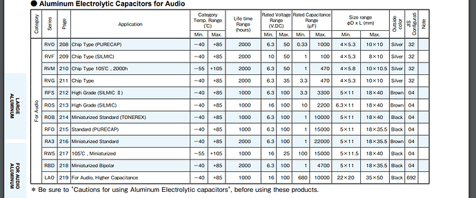

Так там же даже развернутый пдф есть, где всё написано!
http://manuals.audiomania.ru/data/elna_silmic_ii_high_ripple_current.pdf

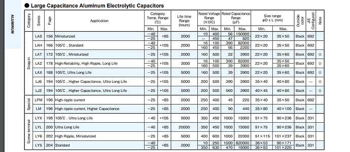

хай риппл - вообще другие серии
а удифильные, где Силмики - другая опера

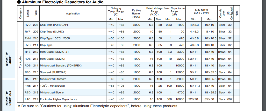

Ничего не понимаю, какой простой, какой ни простой? Судя по документации Elna нет модели Silmic II High ripple current. Что там продают в Аудиомании не понятно. Было бы фото обоих, хоть увидеть о чем речь.
Такой номинал по даташиту только один.

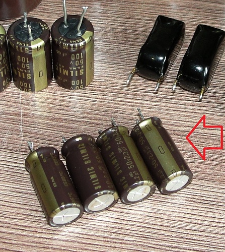

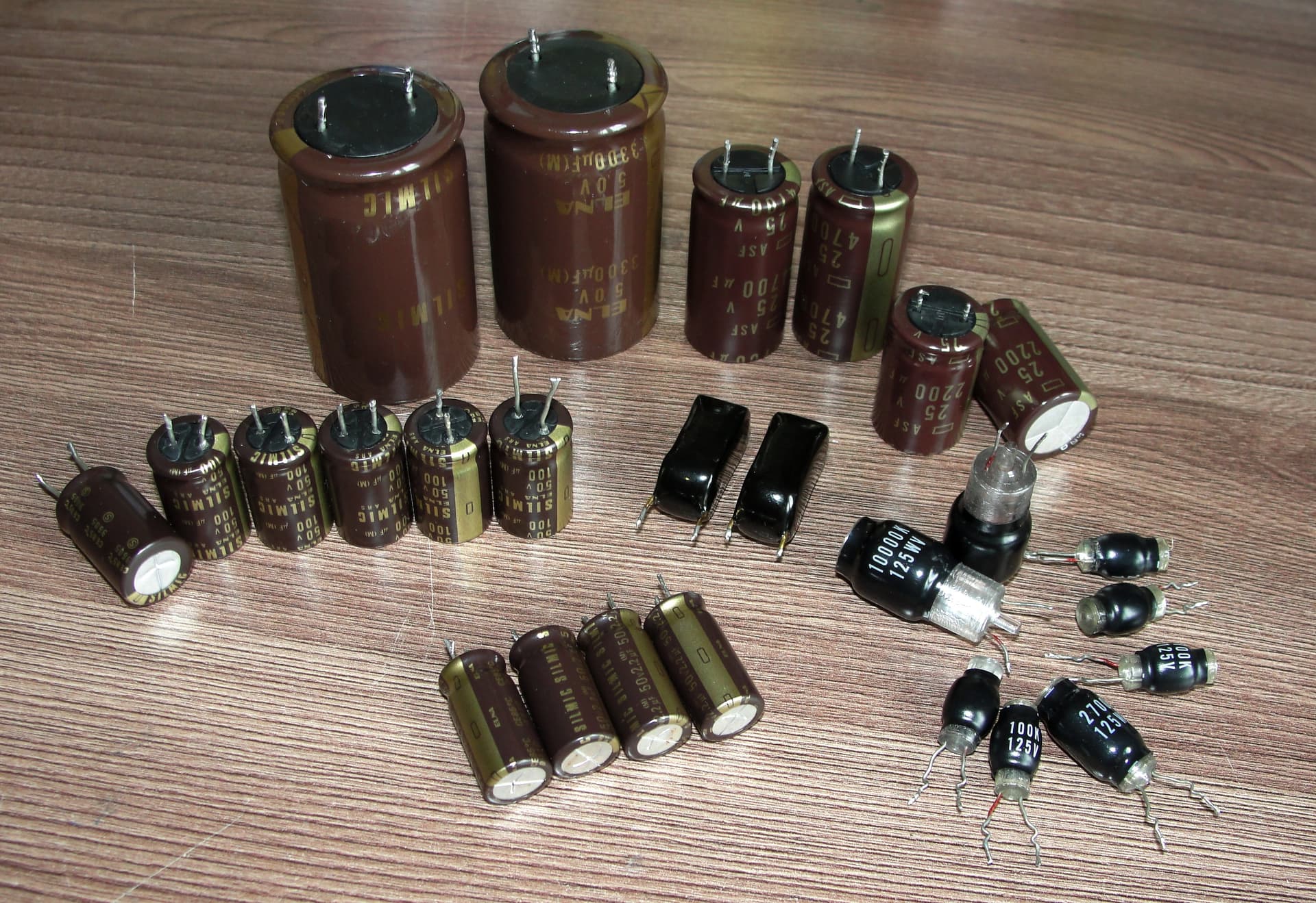

Раньше у Силмик была спец. версия…вот на фото 50 В 2,2 мкф. имели размер 10х20 мм и применялись в блоке питания как шунты для основных банок питания …сейчас силмик 2 имеет размер на такое напряжение и ёмкость 5 х 12 мм.
Очень странный размер для конденсатора такой емкости и напряжения. Это какого года выпуска и где стояли?
С высокой долей вероятности эта серия для кроссоверов акустических систем и и для иных цепей с высокими токами..
Серия как раз таки известна это ROS aka Silmic и она не для кроссоверов, но и серийных таких номиналов у Elna в этой серии нет, вообще нет 2.2uf 50v, по крайней мере по каталогу с 2003 года. Вот и интересно откуда “дровишки”?
Могут быть заказные под конкретного производителя.

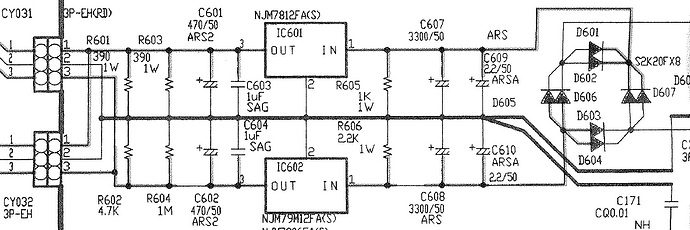

Это всё из сd denon
А можно модель? Посмотрю сервис-мануал, прямо интересно , куда они их ставили.
Вроде dcd-1650 модель 90-ых годов. Как раз ставились рядом с большими баночками на 3300 мкф от Silmic.
Конденсаторы с high ripple current должны быть Low ESR, а ESR у Силмиков, как известно, конский. Так что тоже склоняюсь к тому, что это выдумки Аудиомании (наверное, разделили конденсаторы по цвету обёртки).
Да, всё верно, есть такие. Серия ARSA получается. 2,2 мкФ на вч конечно лучше работают, чем 3300 мкФ. Утихомирить звон переключения диодов, других идей у меня нет. Denon вообще помню экзотические заказные силмики ставил. С позолоченными ногами у них ещё использовались.
