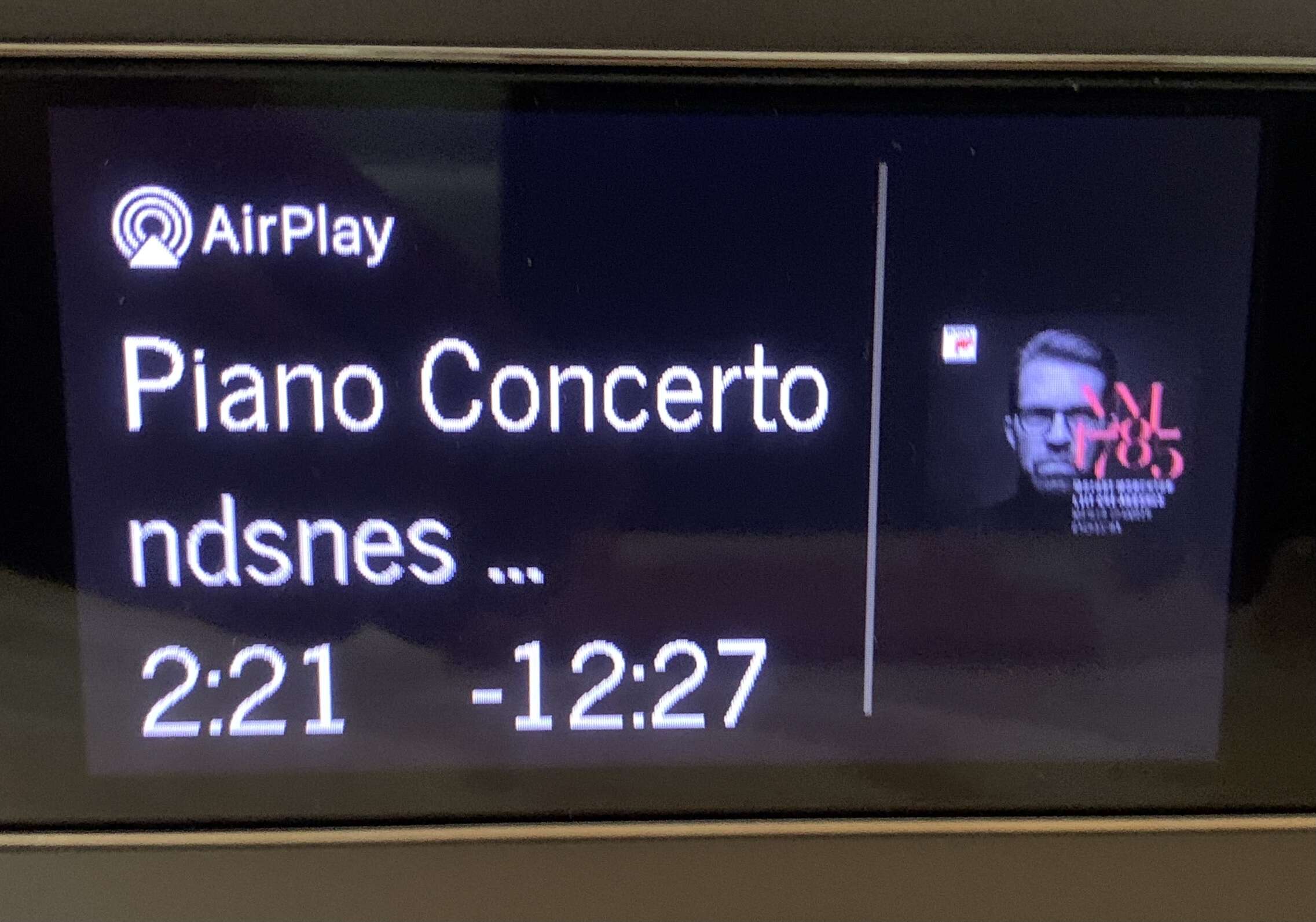

Попробовал я стримить Apple Music через AirPlay со своей Apple TV 4K 2021 и ничего не понял в итоге.

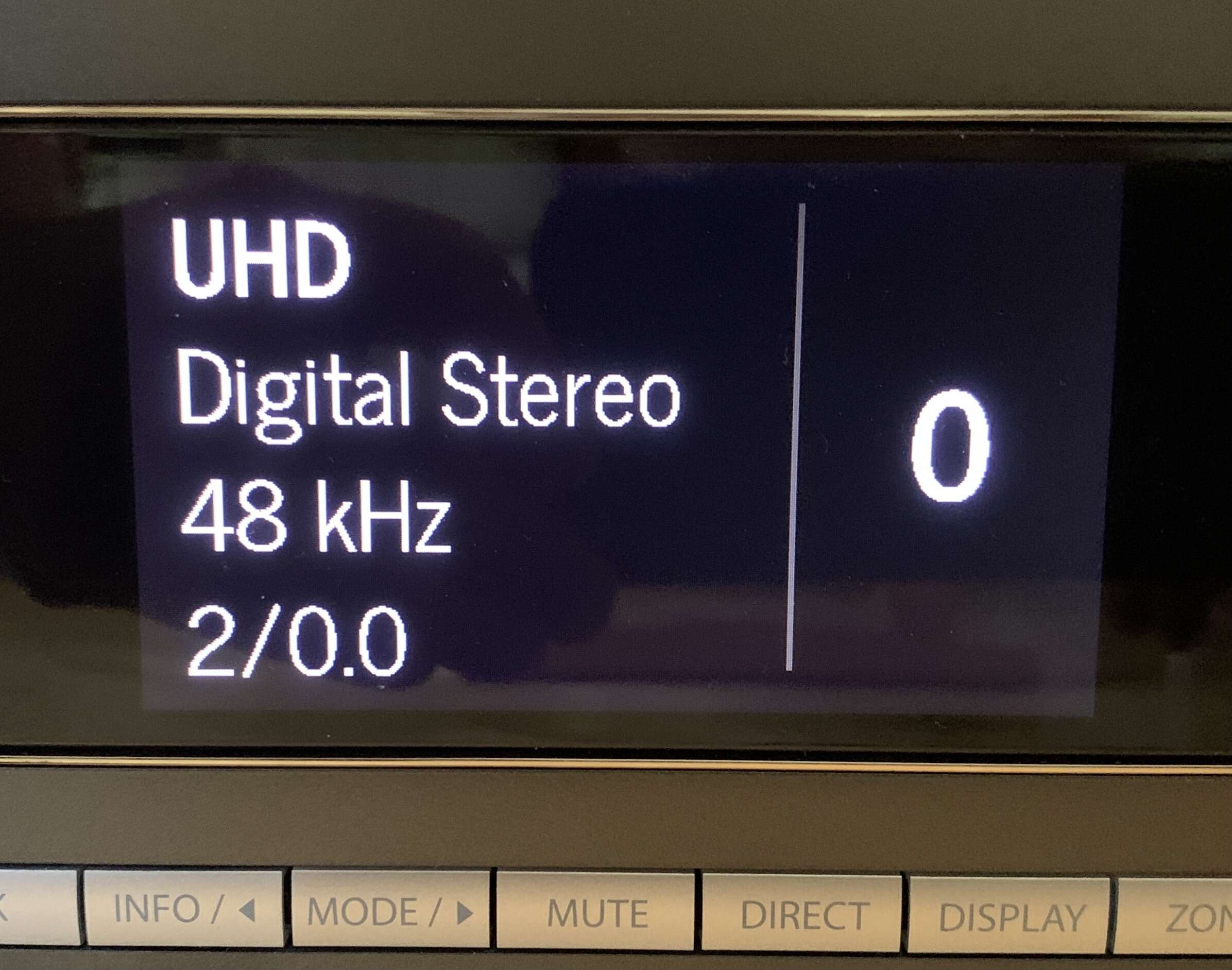

У меня в стандартном режиме Apple TV подключена к ресиверу через HDMI, но он может принять поток и по AirPlay 2. Настройки для Apple Music, естественно, “loseless”.
Берем рандомный альбом в loseless, через HDMI получаем PCM 24/48:

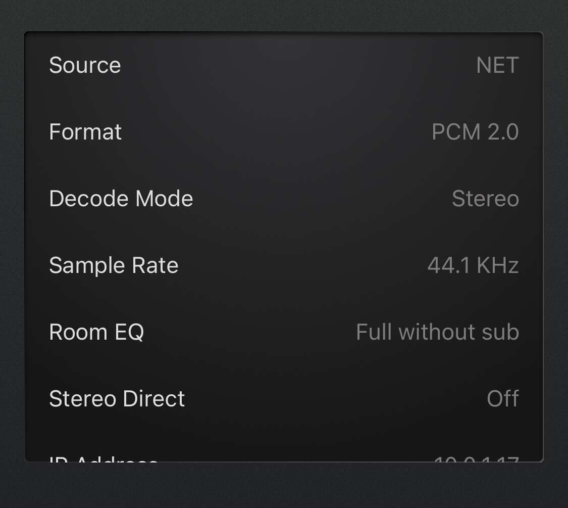

Переключаемся на AirPlay; в этом случае дисплей у меня не показывает инфо о файле, поэтому вижу эту информацию только в приложении для ресивера на айфоне (вторая картинка):
Вроде бы 16/44.1
Дополнительно пустил через Sonore Optical в режиме ShairPort (аналог AirPlay), подключение идет по USB от Sonore к ЦАП, тоже показывает 44.1
С айфона тот же самый результат кстати (loseless включен, естественно). Dolby Atmos 5.1 нет по AirPlay, только стерео.
Но это только цифры и я погуглил на эту тему; и вообще не понял, что я получаю при использовании AirPlay и цифрах 44.1- перекодированный из AAC PCM или реальный PCM:

Саш что показывает картинка АМ с АТВ, т.е. ресивер просто принимает видео с неё, как монитор, аудио по Аирплей перназначено, значёк лослесс горит?
Значок “Loseless” я вижу всегда та Apple TV если альбом идет в этом формате; но проблема в том, что это лишь говорит о формате альбома в Apple Music, а не о формате того, что Apple TV отдает через AirPlay. Если Apple TV берет из Apple Music стрим в формате 24/48 ALAC, то в ресивер по AirPlay она не отдаст в этом формате, и в моем случае посылает его как 16/44.1
Ресивер у меня принимает только звуковой поток по AirPlay (при проверке). В обычном режиме (я не пользуюсь AirPlay) Apple TV подключен кабелем HDMI. То есть HDMI идет в ресивер, а уже из ресивера с другого выхода HDMI картинка идет в TV. Оценил кстати альбомы в Dolby Atmos 5.1, очень занятно и похоже на SACD 5.1

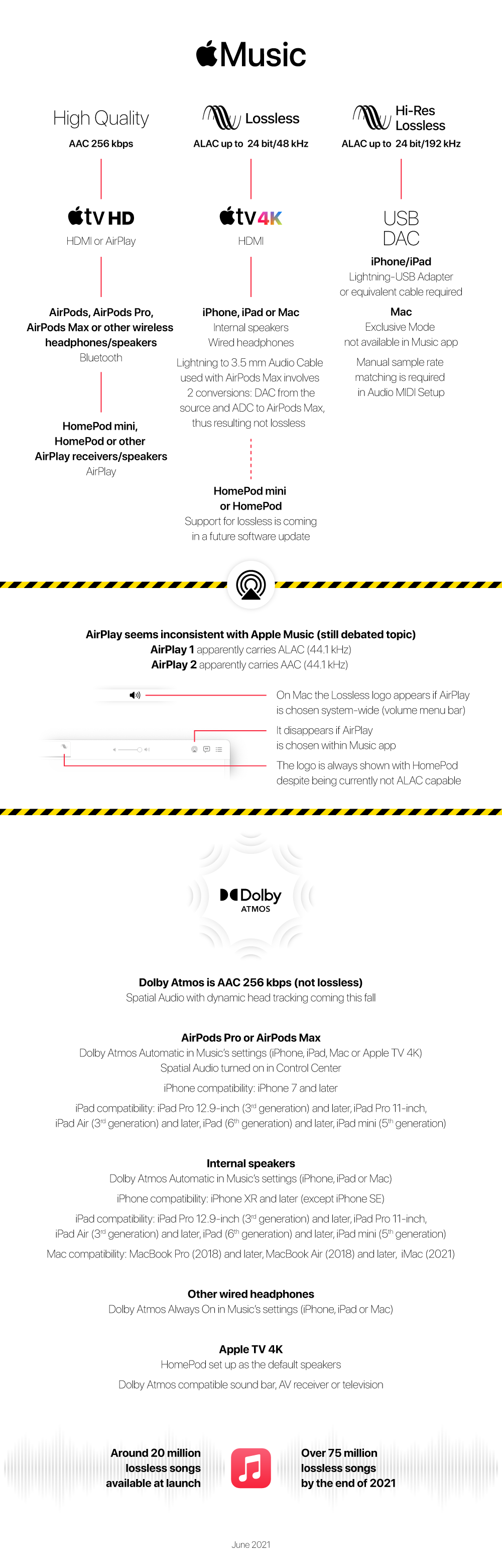

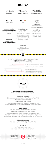

Меня немного сбила с толку вот эта картинка-схема (ниже). Написано, что через AirPlay 2 идет не PCM 44.1, а AAC 44.1. Но у меня ресивер показывает принимаемый поток как PCM 44.1
В общем ничего я не понял с форматами этого AirPlay, кабель наше все :smiley:

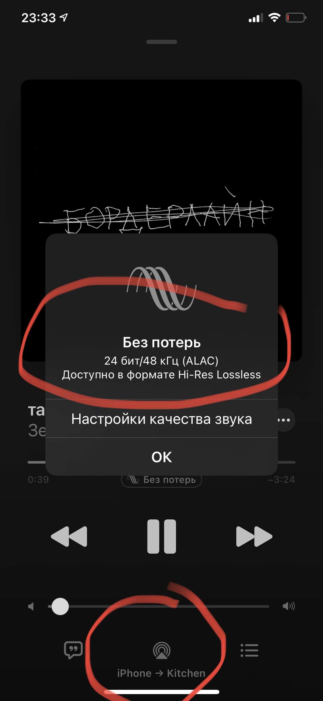

Допустим, я передаю по AirPlay звук с айфона (аналогично будет и с Apple TV). Вот такая картинка:
И хотя мне айфон показывает качество 24/48, по AirPlay идет 16/44.1
Всё верно. Просто как я понял, когда значёк горит, то по Аирплей идёт 16/44.1, если не горит то 256ААС.
