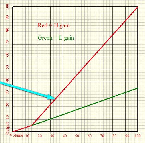

График работы преда ( усилителя для нушников ) Audo-GD ( с офф.сайта ).

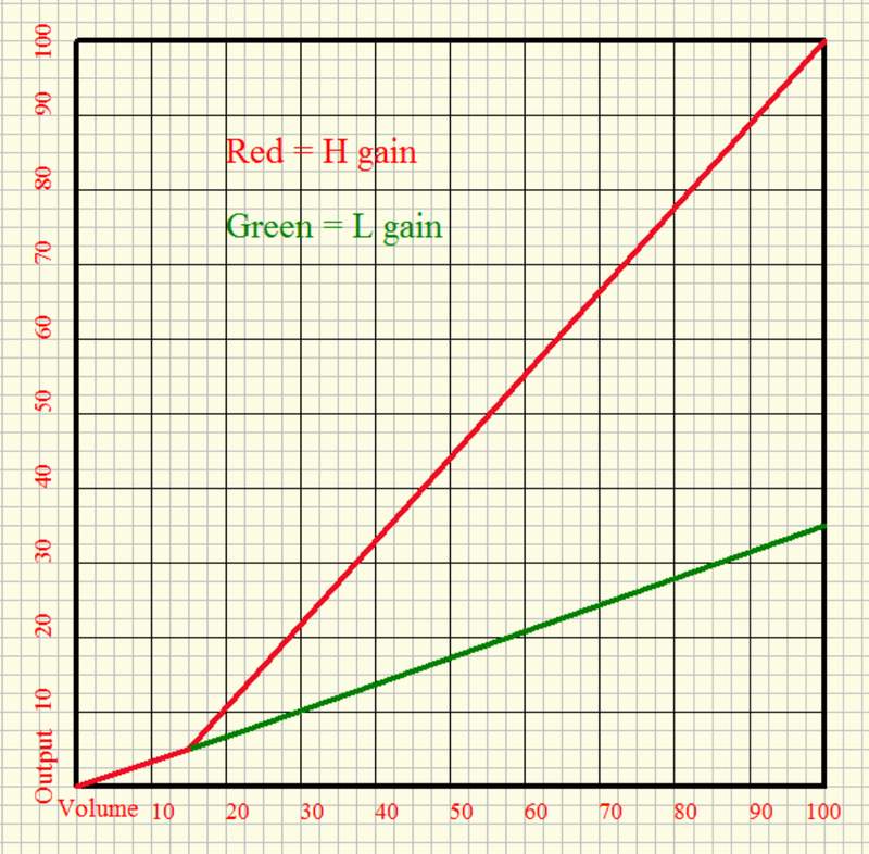

Оптимальная работа R-28 в режиме PRE => Denon в режиме мощник:

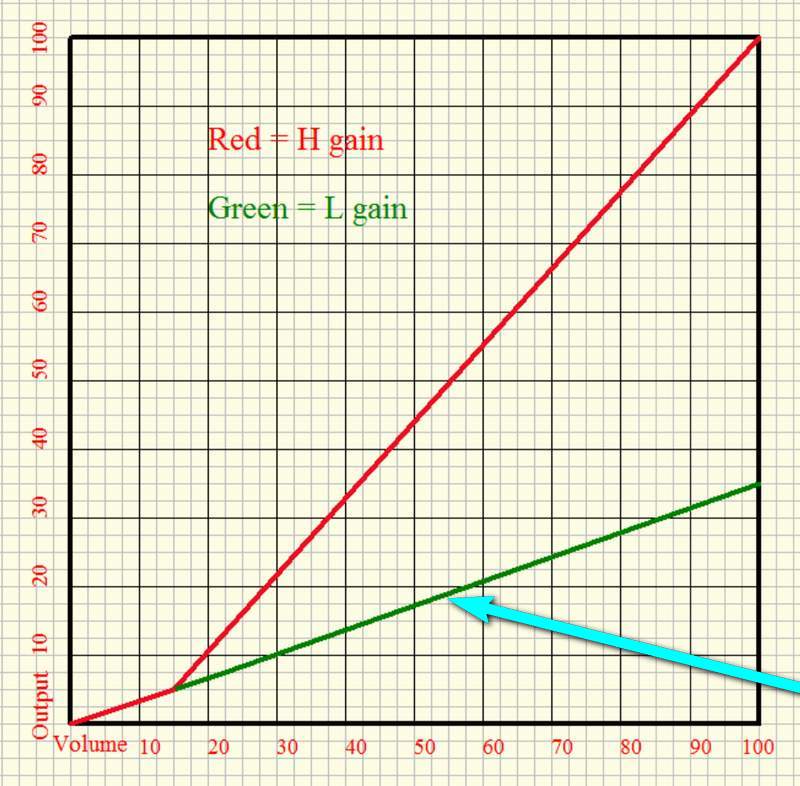

А вот оптимальная работа связки R-28 в режиме PRE => Audio-GD A1, обратите внимание, режим усиления перевел в режим H , для Denon этого не требовалось.
Под оптимальной работой подразумеваю комфортное звучание, не давящее на мозг, с проработкой всего диапазона ( я в зоне прослушивания, на диване ), если что то делаю ( шарахаюсь по квартире ), то громкость увеличиваю.

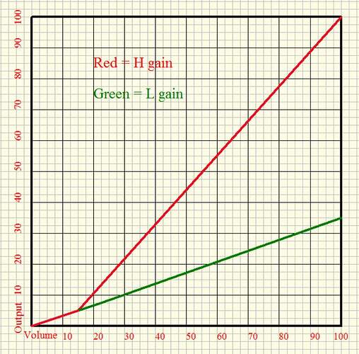

Производитель приводит следующие данные:
Preamp Variable output : 10V RMS (balance)
DAC Fixed output : 5 V RMS (balance)

Насколько я понимаю, то и графики и данные по выходным уровням от производителя косвенно подтверждают мою гипотезу. Но мы углубились в обсуждение Audio GD, то есть начинаем офтопить.
