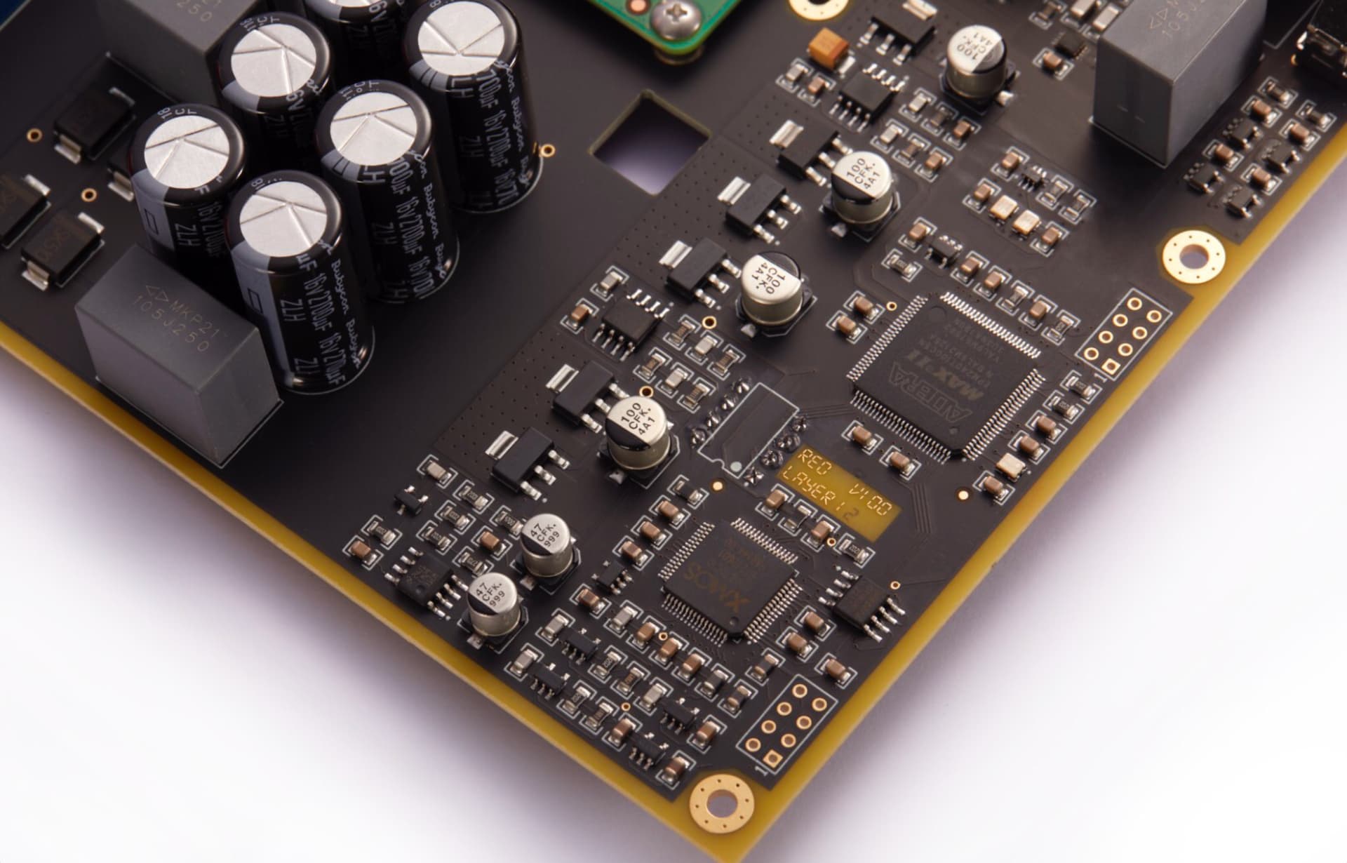

Да читал и жду. Некрасиво наверно делать выводы не пощупав, но при запрашиваемой предварительно цене, с тыла выглядит как поделка за 2999.
… и изнутри :cry:.
Малина за 60+ т.р. …?
Да, тысяч за 50 руб - но там главное не computе module 4, а FPGA - Holo со своим Titanis 2.1 показали уже определёный уровень звука

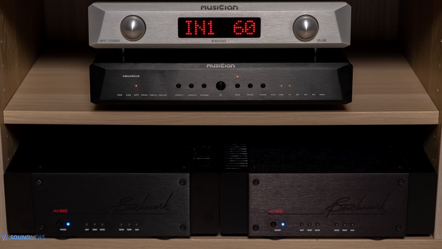

Вот такое решение по Musician Monoceros в моем сетапе…
Да, отличный монобрендовый вариант для Aquarius, Pegasus и Draco, которые имеют вольтаж выхлопа ниже общепринятых 2V по RCA / 4V через XLR и к тому же высокий импеданс (больше 200 Ohms)
Musician Monoceros (продаётся сейчас в баре) приведёт всё это к норме и добавит звуку энергии и основательности. Плюс релейная регулировка громкости без потери качества и динамического диапазона

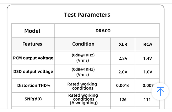

The most important thing to know is that Monoceros will behave differently with different type of DACs. Those that have a lower voltage to the industry standard 2V via RCA and 4V via XLR and a much higher impedance (past 200 Ohms) like their Aquarius, Pegasus and Draco converters
Для “Пегаса” производителем, напомню, заявлено:
“Analog output
RCA is 2.2Vrms
XLR is 3.55Vrms”
Извините, но у “Пегаса” точно не 1.4В, а около 2В. При сравнении с ЦАПом MS Audio 1.0 DAC (выходное напряжение 2.1В) громкость практически не отличалась. А плеер Arcam Alpha 5 Plus (заявлено 2.4Vrms) был заметно громче, но ненамного. Так что я не думаю, что производитель настолько вводит нас в заблуждение.
1,4V -это у DRACO,
Дык выше написано про все подряд:
Но и у Пегаса по балансу не общепринятая норма (4.0V)
