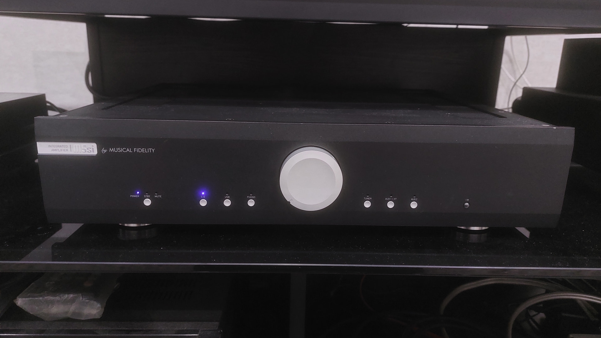

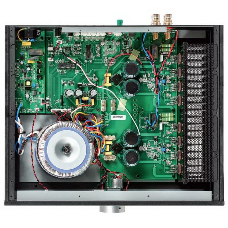

M5si

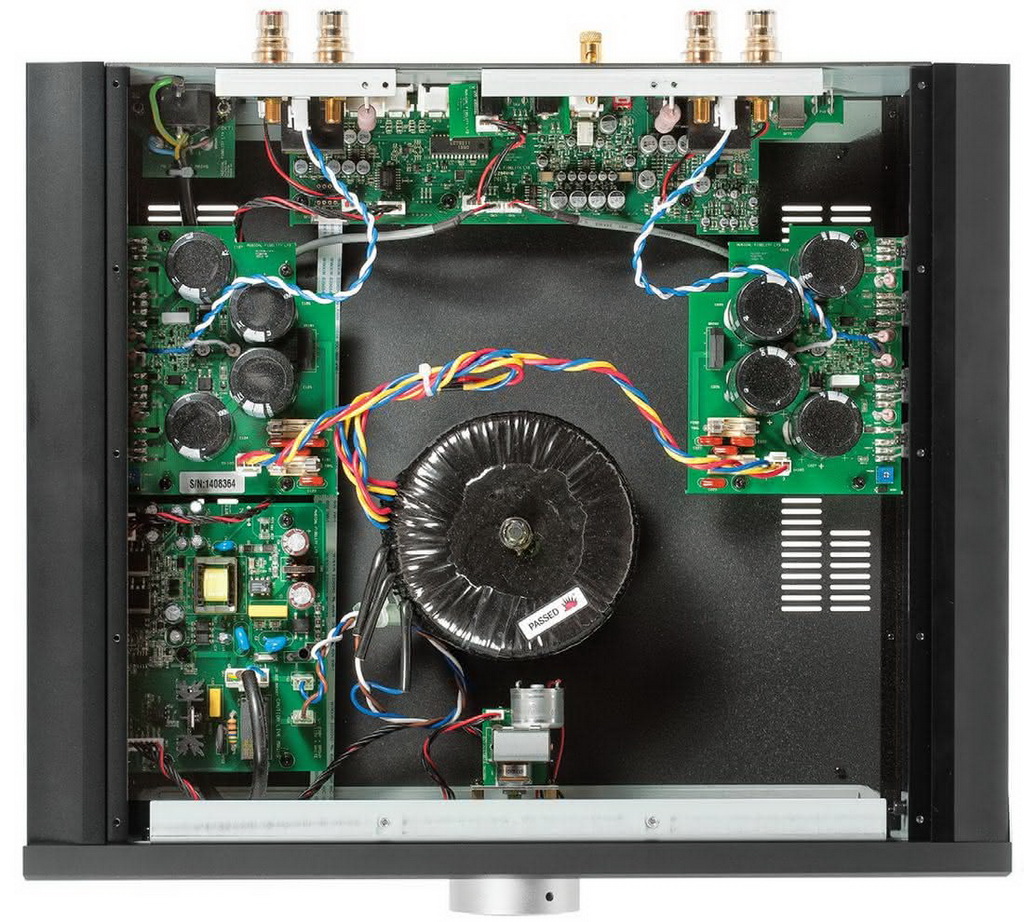

M6si (три отдельные платы - пред и два моно мощника)
Плюс у M5si нет балансных входов как таковых, и радиаторы по краям практически отсутствует по сравнению с M6si. Абсолютно разные платформы

Дмитрий, позвольте немного не согласиться. Как минимум, что у м5, что у M6 слабый пред, который гробит звук. Это легко выяснить, подключив хороший пред на вход их мощника. В 8 серии мало того пред нормальный, так еще и отдельные трансы на оба канала. Что сильно влияет на звук.
Ну и в чем тут большая разница? Во внутренней компоновке? Одинаковый слабый пред с селектором на микросхеме, одинаковые РГ и транзисторы на выхлопе. Двойное моно M6 это больше маркетинг, т.к. один транс на все. Просто разнесены платы усиления в M6si (кстати, в M6i все было на одной плате). В m5 точно так же два отдельных мощника, просто они на одной плате. И причем тут радиаторы? У m6 просто два отдельных радиатора по краям, на которые прикручены транзисторы для лучшего охлаждения, т.к. усилитель мощнее. У m5 один большой радиатор внутри, зачем ему радиаторы по краям? Соответственно, звук у M6 не на голову выше. Это аппараты одного класса. Думаю, под не тугую акустику, некоторые после прослушивания, предпочтут взять M5, а не M6.

Я вижу на фото абсолютно разные преды, и абсолютно разные РГ, выхлопы тоже разные.

Тор один, а питание - на каждый блок отдельное. Три слабых тора было бы лучше, чем один этот?

Вы о чем вообще? Аналогичного (бюджетного) класса пред, только по разному расположены детали на плате (ну да, “балансный” на M6). Один и тот же переменник в РГ (что вы там на этих фото увидели, не видно там практически). Вот в M6 500 и в 8 серии, РГ организована по другому, это факт. Выхлоп 100% один и тот же на транзисторах SANKEN STD03P.
Если тор один, пусть и с разыми обмотками, это нельзя назвать двойным моно, поэтому MF тут лукавит. Так то в обоих усилителей разные каналы от разным обмоток питаются. Утрировать на счет более слабых торов не надо.
Я сейчас не стараюсь принизить эти усилители, они хороши за свою цену, просто не надо писать ерунду.
