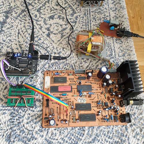

А можно поподробнее, что за платки? Выход у них на цап i2s?
Какой софт использовался?
На обе ссылки открывается одна и та же статья это правильно?
Спаисбо что написали! Я ошибся конечно… первая ссылка на АПплеер Игоря
исправил, ссори.
1540 не понимает i2s. Зеленая плата переводит i2s в формат, понятный 1540.
… и делает из 14 бит из 16ти.
Подходит и зеленая и белая, что выше в ветке упоминалась с 7030 на борту.

Это из cd- плеера
Это как бы из названия темы… доноры )
Да, сори, не сразу понятно… то что вы видите плату, трансформатор, и кнопка справа… вообщем все в желто коричневое, это все что осталось от одного из первых CD плеера с 80х. Таких много, у кого лазер и CD часть умирает, их потрошат и распродают по частям, т.к. остальные части еще могут (и должны) звучать. Ибо сразу слышно, как оно может )
Просто подаем современный стриминг в них, но правильный. По поводу сравнения с 1540 и 1543. Общее… и то и то мультибит.
Но 1540 был самым первым… тем самым. И звук у него просто особенный, бессмыслено описывать. Если одним словом, самый самый самый аналоговый что я когда-то слышал в цифровом пространстве.

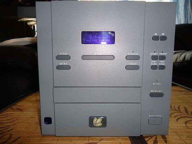

Как думаете, есть смысл вдохнуть жизнь в старый американский cd/мультибит?
Определённо есть! )
