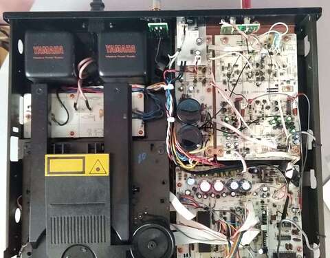

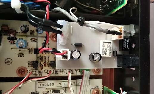

Ещё момент в том, что на mainboard на Ямахе возникли трещины от старости. Учитывая этот факт, я сделал ради интереса и тестирования работы. Есть у меня ещё Denon cdp 1015, вот его можно будет сделать по такой схеме. В общем все ещё впереди, главное достать реклокер или плащ. Я, если честно, ещё сам не до конца разобрался в этих dsd’it и т.д. :grin:

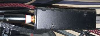

Был куплен у народного умельца адаптер USB/COAX на базе СМ6631 с гальванической развязкой. Разобрав, понял, что надо сразу менять RCA разъем и кабель от него до платы. В результате не хитрых манипуляций, я заменил эти детали. В резульате между ЦАПом и биглем возник переходник USB/COAX. Теперь звук от бигля миновал вход юсб Maverick и подавался на коаксиальный вход. Что это дало? Дало прозрачность в звуке, за коаксиальный вход отвечает цировская микруха в ЦАПе, а вот юсб вход основан на ТЕНОР 7022L. В моем случаи бигл не очень хотел дружить с этим ТЕНОР чипом. В результате, было принято идти по направлению: бигль-юсб конвертер-коаксиал-ЦАП.

Смотря что предлагают на барахолке по ЦАПам, наткнулся на мастера, который делает ЦАПы на базе PCM56P. И тут я вспоминаю, что в закромах чердака лежит один убитый годами и руками мастеров аппарат YAMAHA CDX 1100 (2 x PCM56P-K). Я его как раз оставил на потом, вдруг будущие технологии возродят его к жизни. А ведь хороший был СД плеер, но от старости приказал долго жить. Созвонился я с мастером из Харькова и отправил ему свой плеер. Первоначально затея была, использовать его как донора для нового ЦАПа. К моему удивлению, мастер сказал, что может вставить цифровой приемник (DIR 9001) в плеер и переведет его в режим ЦАПа + будет два входа COAXIAL/Toslink. От идеи всунуть туда еще ЮСБ приемник я отказался, так как СМ6631 уже был внешний, а еще параллельно заказал Аманеро адаптер. Лучше менять ЮСБ адаптеры, чем сами ЦАПы, подумал я и отказался от ЮСБ приемника.

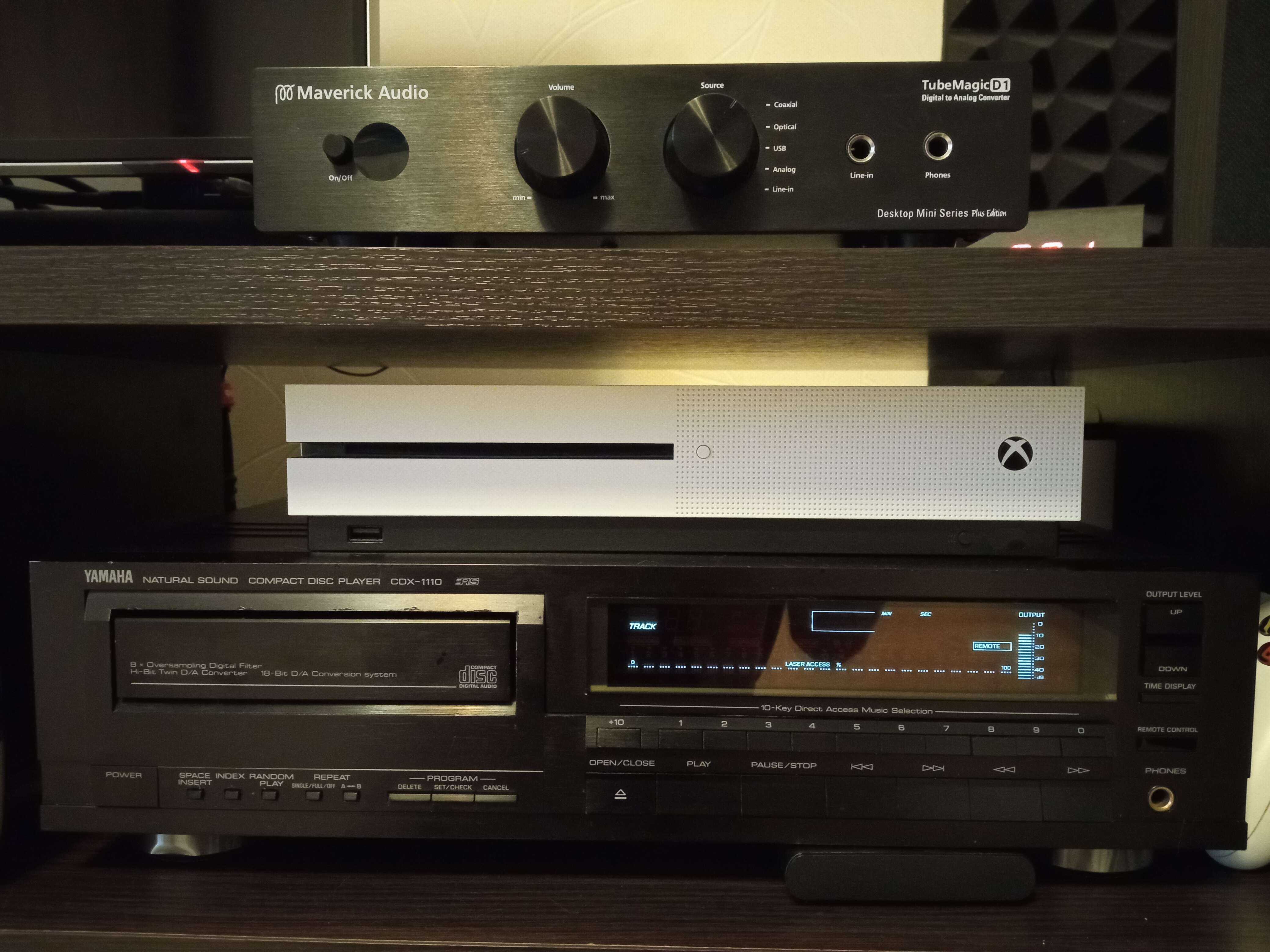

В результате апгрейда со стороны мастера и с моей стороны, я получил в своем распоряжении нормальный уже по звуку ЦАП на дельта сигме Maverick D1 (ДС) и мультибите YAMAHA CDX (МБ). Для проверки звучания YAMAHA CDX, как эталон был взят мой СД плеер Денон. Т.е. Денон подключил по оптике к YAMAHA CDX и одновременно аналоговым межблоком на прямую в усь 801ый. Сравнение звучания показало, что подача МБ одинаковое, но YAMAHA CDX звучит все же приятнее. Если я правильно понял, в ДЕНОН гадит их система под названием Alpha Processing (немного колкие ВЧ и суховатые НЧ). В общем, звук YAMAHA CDX в реинкарнации ЦАП имеет МБ почерк и можно сравнивать далее.
В результате связка сравнивалась такая:
#1. TIDAL – LAN - Beagle – PURE OS – USB – USB/COAX CM6631 – COAX input (Maverick D1) - Cirrus logic CS8416 - CS4398 - kimber kable pbj – YAMAHA 801 (pure direct)
#2. TIDAL – LAN - Beagle – PURE OS – USB – USB/COAX CM6631 – COAX input (YAMAHA CDX) - DIR 9001 – Hi-Diamond 3 RCA – YAMAHA 801 (pure direct)

Денон был подключен аналоговым межблоком (100% серебро коннекторы и кабель) к усилителю. Параллельно был взята с Денона цифра по оптике и пущена на Ямаху. По коксу играет лучше, но кокс у Ямахи занят был биглем. Я знаю разницу у Денона оптика/кокс и кокс лучше. Но в данному случаи, оптики было достаточно, что бы сравнить звук.
Ямаха подключена медным межблоком к усилителю.
Соответственно, оставалось включить диск и переключать входа на ДУ усилителя на аналоговый выход Денон или аналоговый выход Ямаха.

Если быть честным на 100% то Ямаха оптимизирована каким-то мастером ранее по максимуму, не уверен что правильно, кому интересно ниже список оптимизации (прямая речь мастера, мастер другой, текст был из объявления). Я же говорил, что плееру очень сильно досталось от рукоприкладства :grin:
Сводка
  1. Установка евроколодки 220В (Furutech).
  2. Полное отключение электронной регулировки громкости (демонтаж 2-х чипов), коаксиальной схемы. Электронная регулировка чрезвычайно портит звук, т.к. сигнал данных в цифровом виде сначала проходит через одну микросхему регулировки (Y3615), а затем сигнал в аналоговом виде на выходе ЦАП проходит через вторую микросхему (Y3023).
  3. Доработка выхлопа после ЦАП.
  4. Перенастройка ФНЧ .
  5. Доработка, точнее переделка MUTE. В исходнике - одна из цепей мьют держит открытыми проходные транзисторы (причем 2 шт. в параллель) в цепи сигнала. Т.е. - работает на разрыв сигнала при всех процессах отличных от “воспроизведение”. Безусловно это также “убивает” звук.
Хочу заметить - аппарат сделан производителем исключительно хорошо в плане комплектующих, защиты от электромагнитных наводок от трансформаторов (кожухи), устранение паразитных вибраций. топовые К-грейд чипы ЦАПов, но…я не понимаю как при всем этом разработчики смогли ТАК накосячить в схемотехнике и “убить” звук в принципе Mad0228
После апгрейда звучание этой Ямахи действительно соответствует ее статусу!
