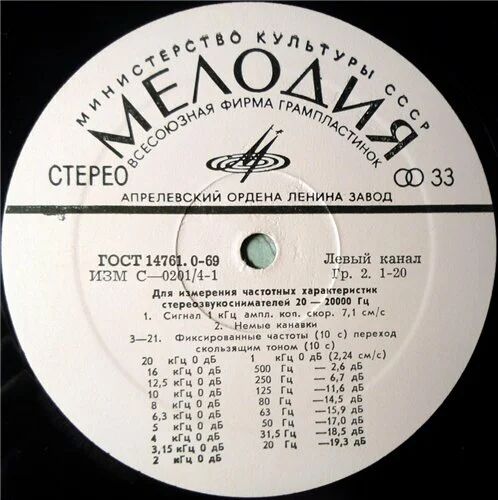

Вот как интересно.
Не знал , что на винил можно 20 Гц записать. )
Прежде чем перейти к графикам и спектрограммам, предлагаю почитать статью о частотном диапазоне винила в… Википедии! На мой взгляд, она написана достаточно нейтрально и объективно.
Vinyl record (frequency response and noise, а также последующие разделы)Вот некоторые положения оттуда:
- Стандарт RIAA для допустимого ухудшения качества виниловой пластинки таков: сужение диапазона до 20 кГц после одного проигрывания, до 18 кГц после трёх проигрываний, до 16 кГц после восьми, до 14 кГц после пятнадцати и т.д. - это уже свидетельствует о том, что при первых проигрываниях на правильной аппаратуре предполагается частотный диапазон как минимум в 20 кГц.
- Квадрофонические пластинки содержат сигнал до 45 кГц, т.к. кодируют дополнительные каналы методом модуляции в более высокий частотный диапазон.
- Частотный диапазон RIAA-предэквализации в резцах мастер-дисков составляет 50 кГц и начинает спадать после 50 кГц - это из другого раздела, про предэквализацию.
Взято отсюда:
Как раз форумная дискуссия про измерения частотного диапазона виниловых записей и их интерпретации.
