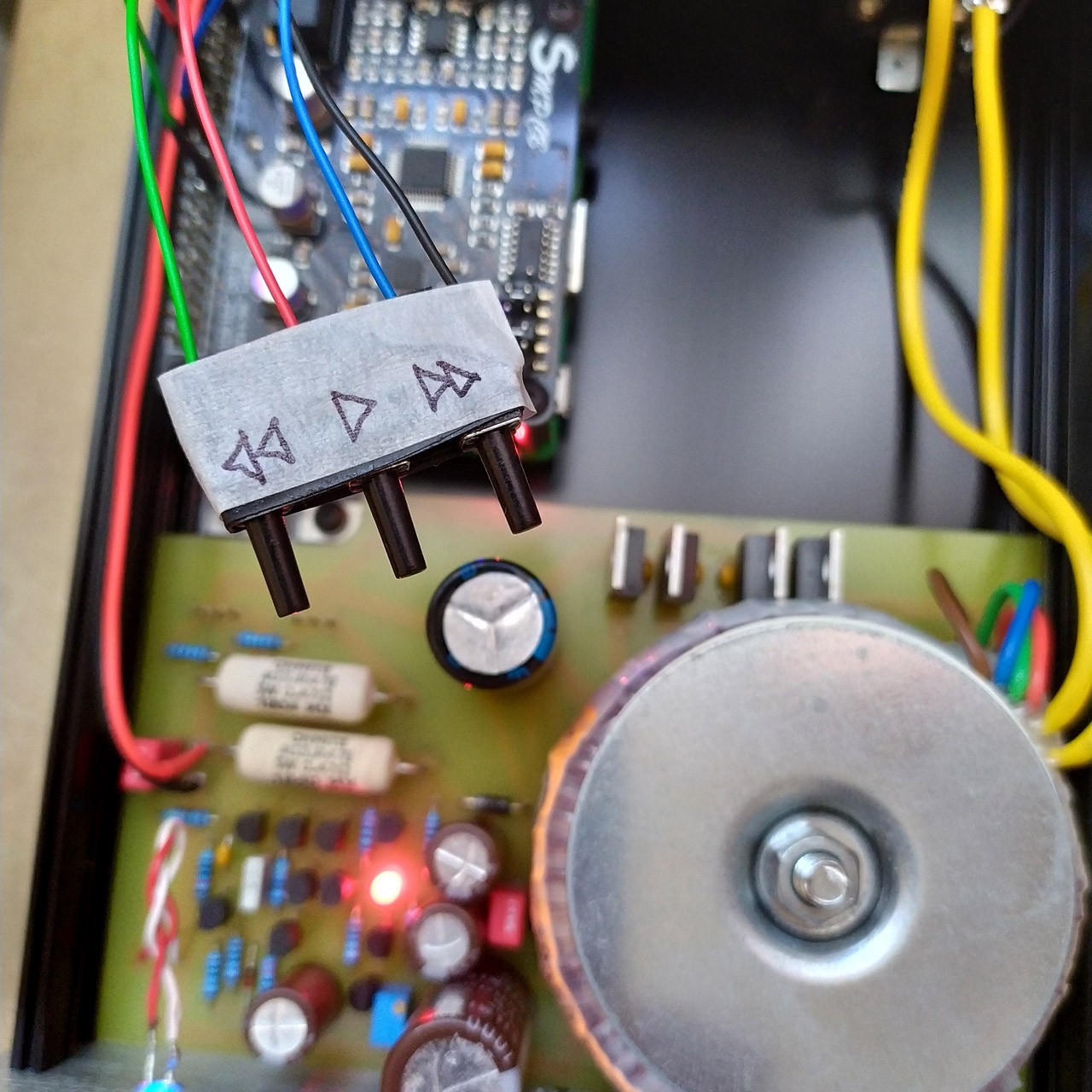

А есть ли плагины для gpio?
Кнопочки какие пристроить для управления или софт- выключение к примеру.
Спасибо большое.
А прямо совсем мечта-мечта : навигация по папкам? Реально?
Ну, нет, конечно! Только Play/Pause, Next, Prev и регулировка громкости.
Очень жалко. Увы.
