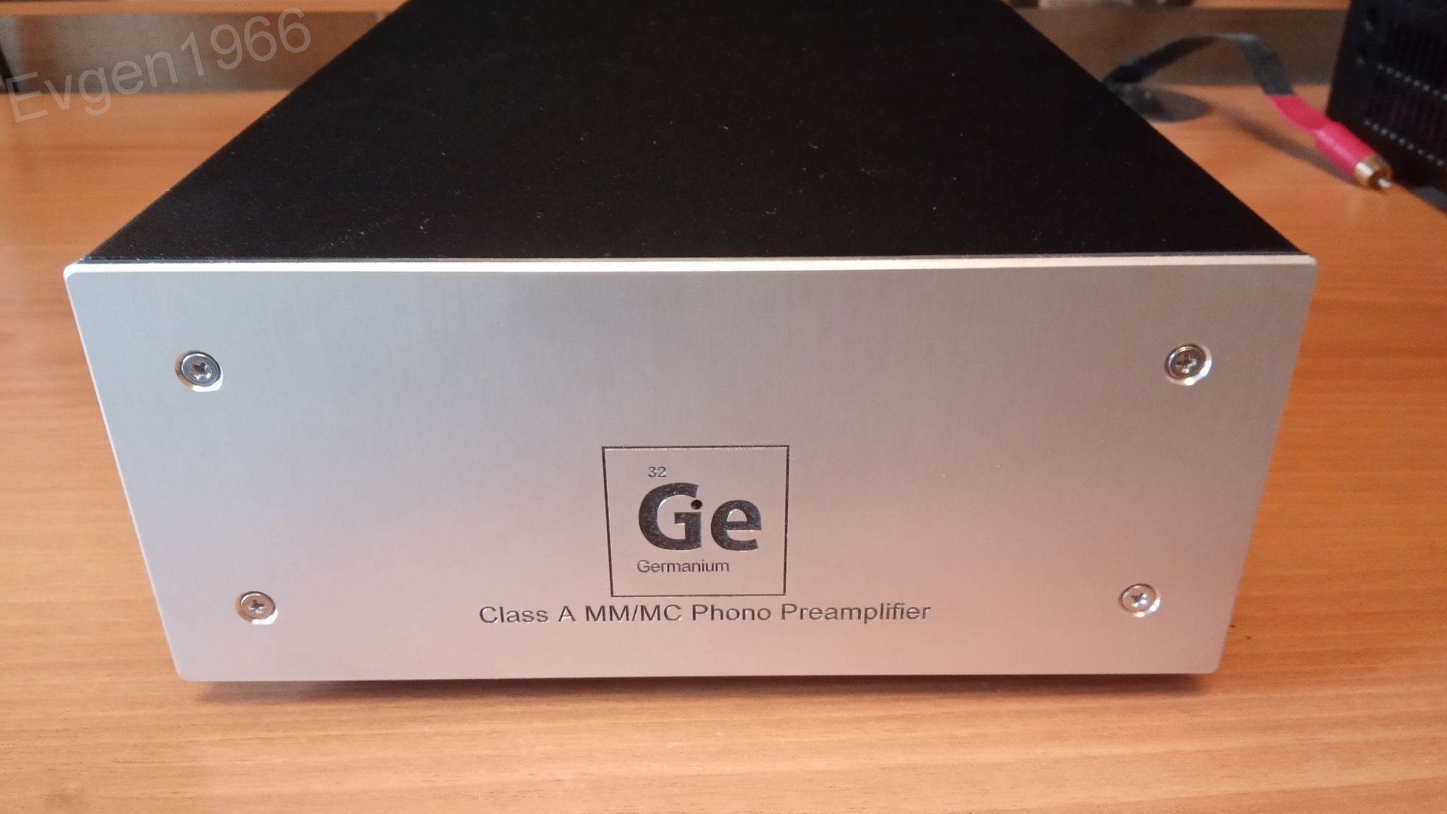

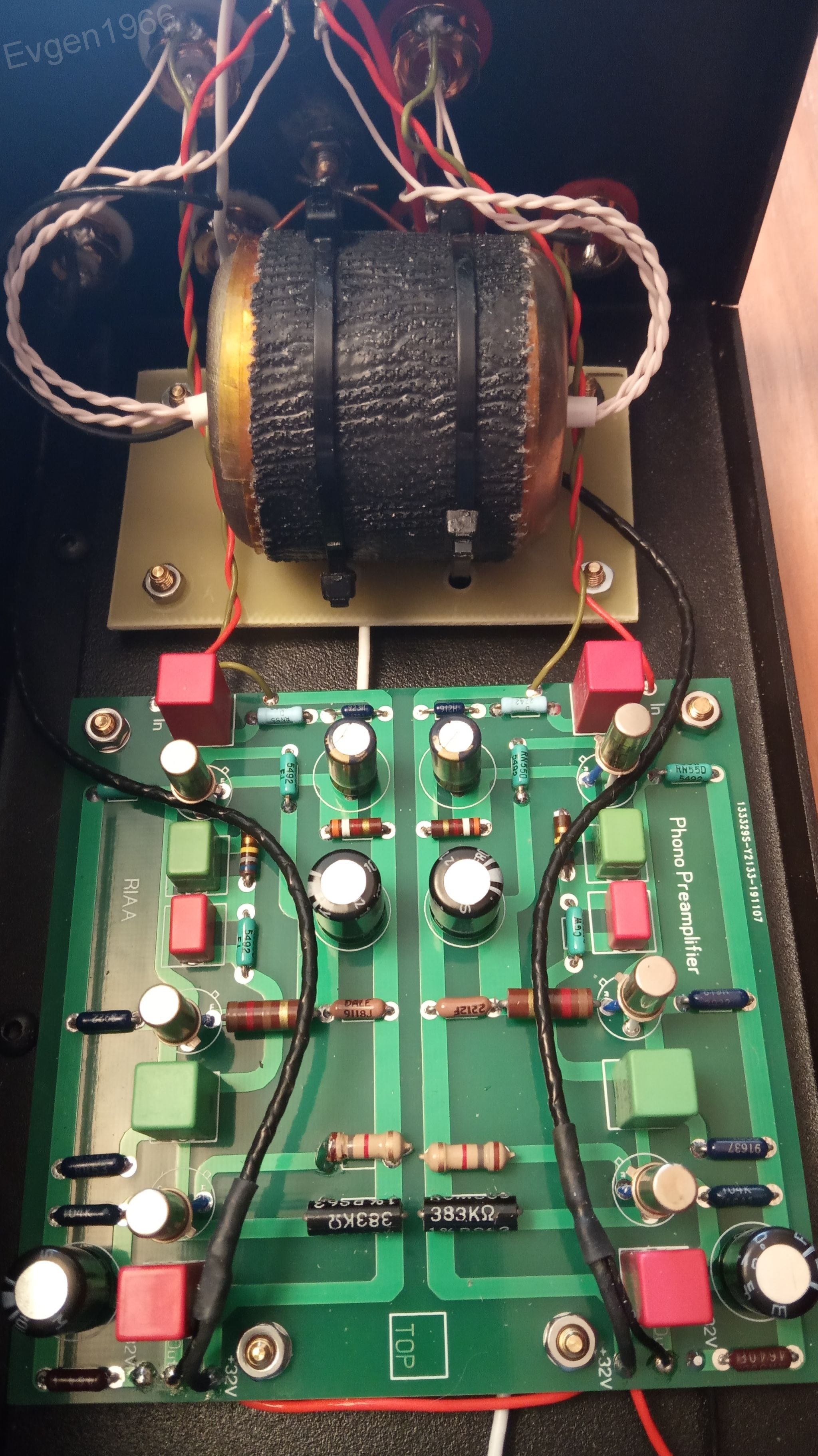

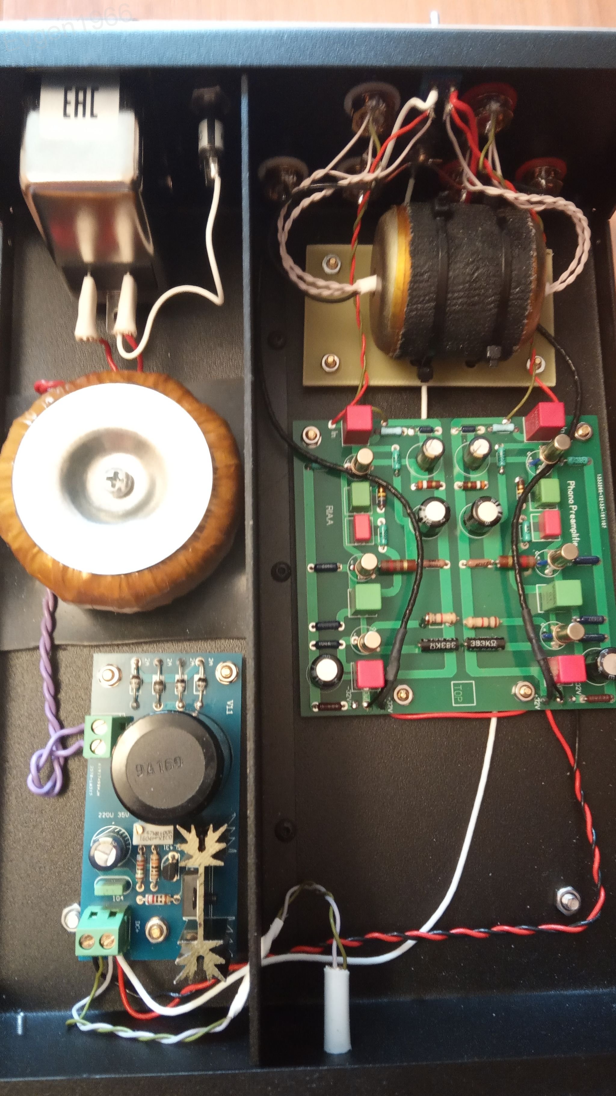

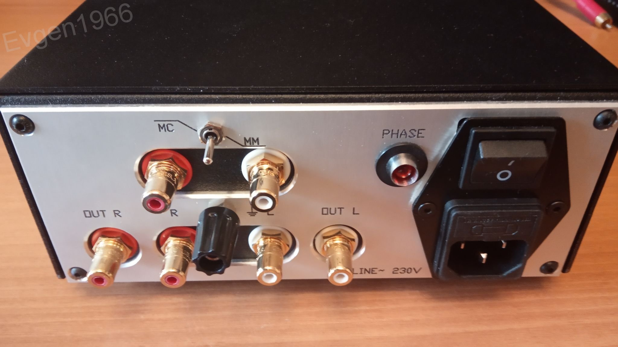

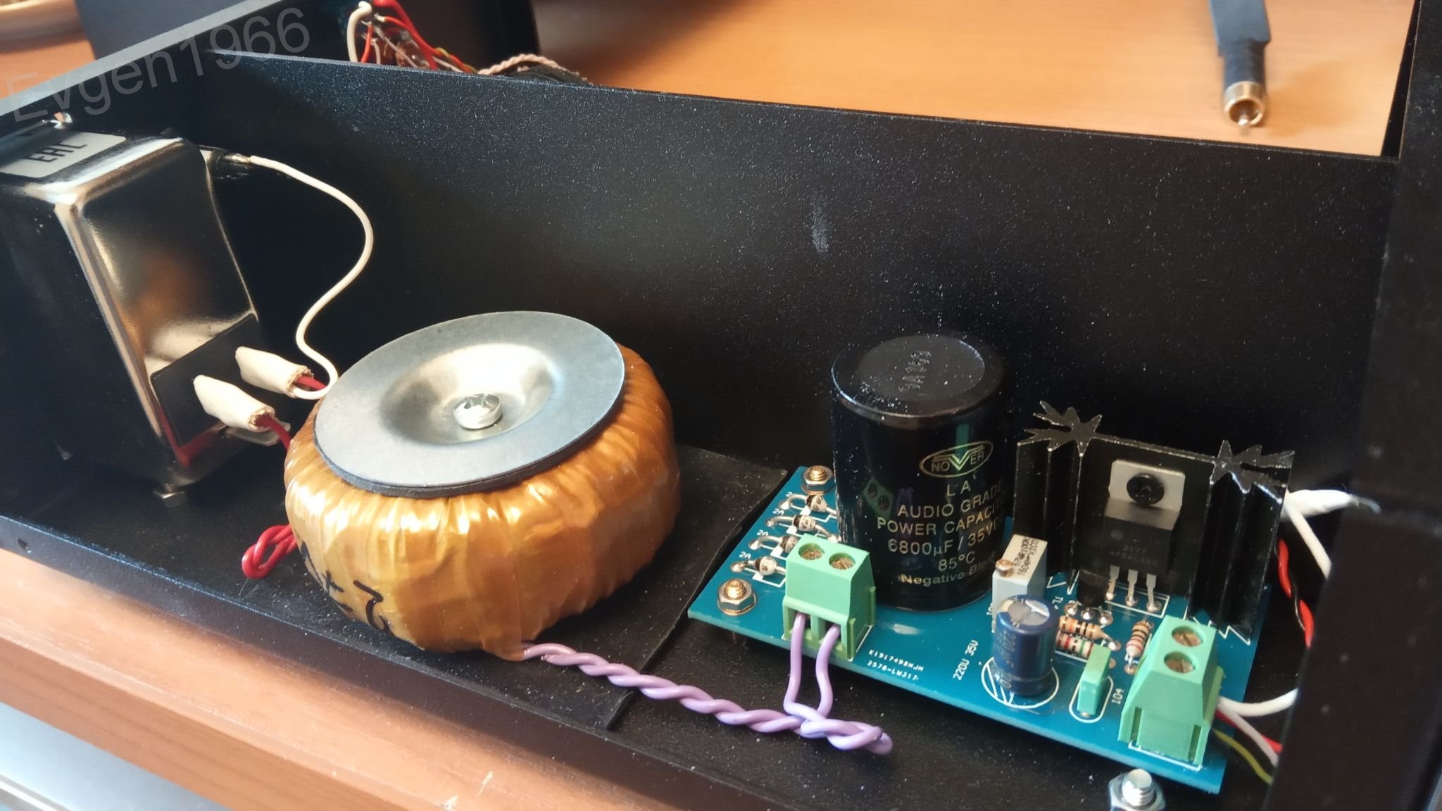

ММ-МС фонокорректор на германиевых транзисторах в классе А. МС повышающий трансформатор намотан на Германском высококлассном пермаллое,тройной экран стальная лента 12 метров,сверху медная лента в трубке из алюминия. Диапазон воспроизводимых частот МС повышающего трансформатора: 20-20000 при -0.5 дб: На частоте 30 000Гц ослабление сигнала - 2Дб,На частоте 25000Гц ослабление сигнала - 1,2Дб,На частоте 20 000Гц ослабление сигнала - 0,5Дб,На частоте 10Гц - 2Дб,На частоте 20Гц - 0.8,На частоте 30Гц - 0.5. Входное активное сопротивление: 15 Ом Выходное активное сопротивление: 258 Ом Входная индуктивность обмотки: 2,16 Гн Уровень усиления (коэффициент трансформации) 9,75Дб (7,5 раза) Данный МС трансформатор может работать с большим числом МС головок, с выходным напряжением от 0,15мВ до 0,6мВ. МС трансформатор и плата корректора развязаны от корпуса и крепятся на стойках их диэлектрика (пластик),разводка внутри отожженой моножилой Belden U.S.A.,корпус стальной 3мм с передней и задней панелями из алюминия 4мм,корпус покрашен порошковой краской,лазерные гравировки,сделан в России. Силовой терминал с встроенным фильтром делает питание чище. Входные и выходные разъемы СМС U.S.A. Танталовые резисторы,конденсаторы Nover Audio Grade,Nichicon Muse,Wima. Звучание их 70-х годов,сейчас такие транзисторы не найти и тем более на них ни чего не производится. Корректор звучит не привычно для транзисторного,высокие очень детальные но без резкости,сцена имеет большую глубину и полностью заполнена очень плотно,сложно описать на словах,детальность транзистора и тепло лампы. Размер: ширина 184,глубина 250 и высота 90 мм. Отправлю любым способом. Корректор в наличии. Находится в Саратове,стоимость 34000.
Германий - материал очень специфический. При изменении температуры на 1 градус, заметно изменяются параметры . Не зря Акулиничев всегда в шунте использовал именно германий. А исполнение великолепное!
