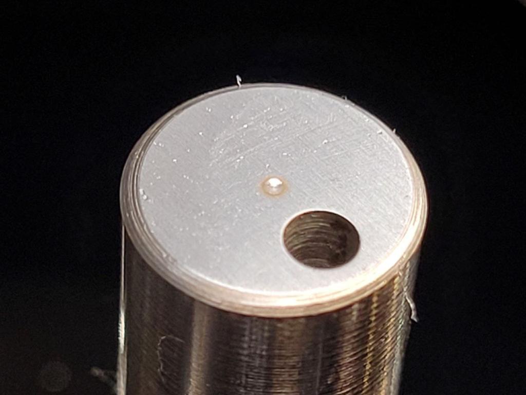

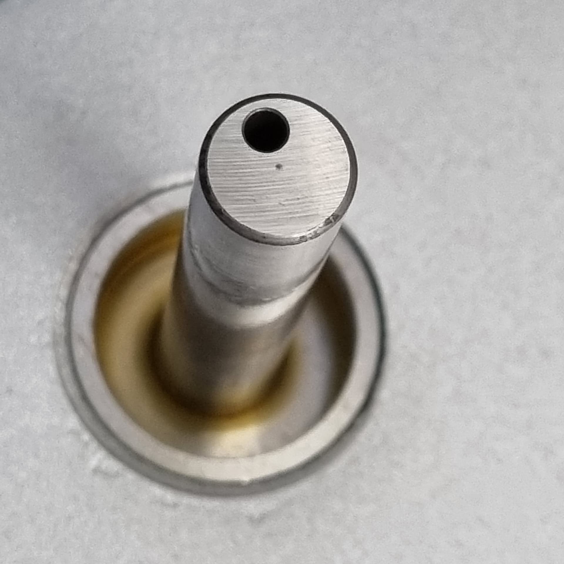

Это подшипник Michell Gyro, куплен летом прошлого года в Англии. Суммарно проработал всего пару месяцев с платтером около 6 кг весом и с родным маслом.
Честно говоря, офигел от такой выработки от шарика. Я ранее неоднократно ставил подшипники Michell Engineering, но такого безобразия никогда не было, что интересно, и вид материала, и качество обработки вала на более ранних подшипниках было другим. Мне интересно, это единичный брак или такое теперь качество Michell? Есть у кого-то здесь свежие вертушки этой марки? Надеюсь, на них все в порядке?
Закалить забыли

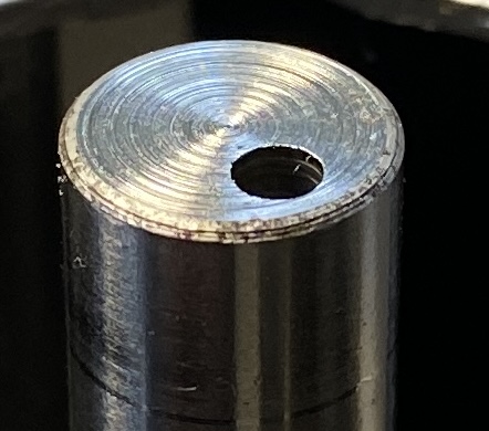

Похоже на то. Но зато хорошо шлифанули торец. Вот мой экземпляр из наличия, на много лет раньше выпущен и с изрядным пробегом за почти 4 года выглядит по другому.
Мягкое шлифовать-то легче и внешний вид у ровного лучше.
О да!

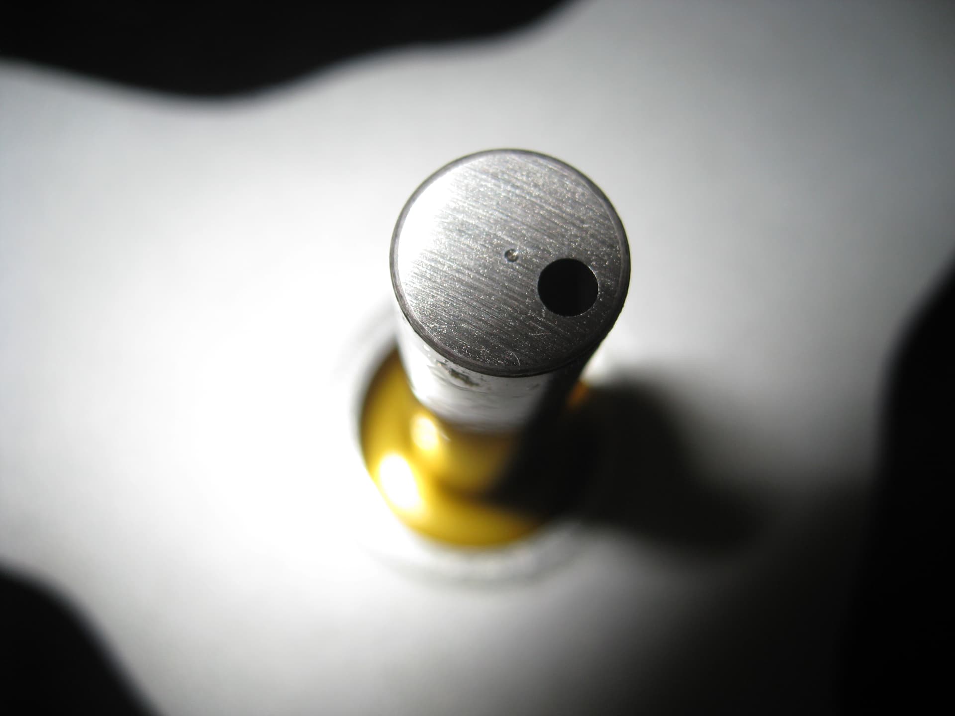

Покажи свой… болт шток крупным планом.
Челендж. А кто не показал, у того вялый митчел!
Все супер, только чуть накернило )
Обкаталось)))

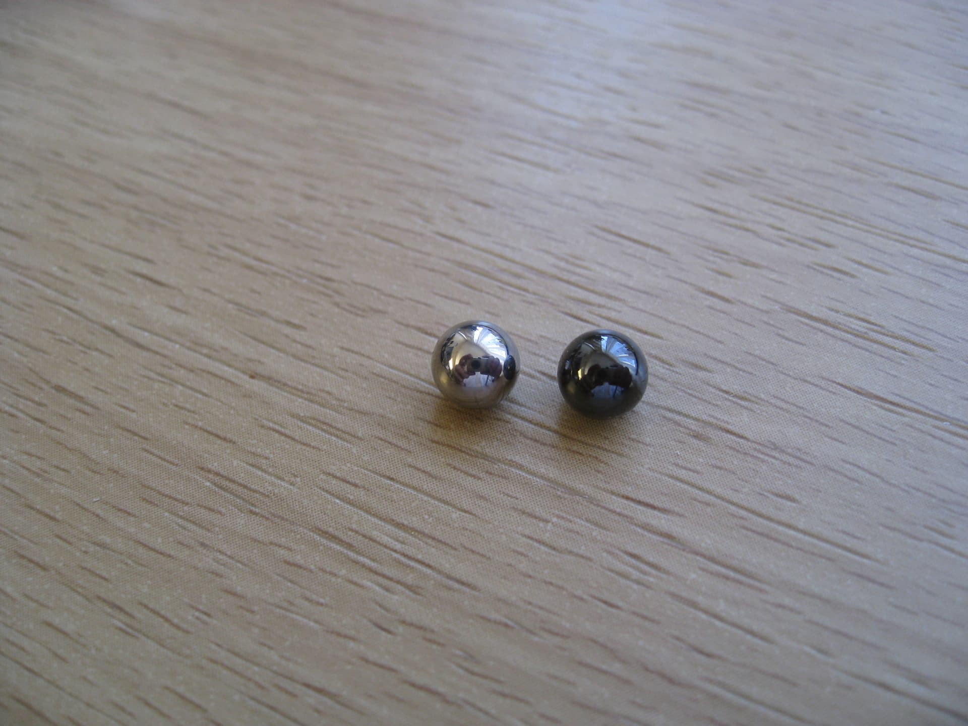

Попробуйте, на креамике ход плавнее и свободнее. Я сравнивал, хотя точных циферок уже не упомню.
Я конечно пробовал и сравнивал. Родной стальной лучше чем керамика. Но лучше всего карбид вольфрама,

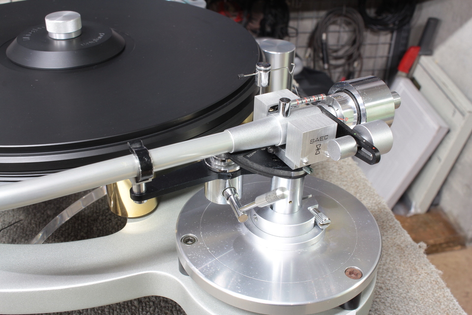

А можно на Gyro поставить Saec 407? Заказывать базу у токаря?
И можно поставить что угодно.
Где бы раскопать чертеж такой базы.
