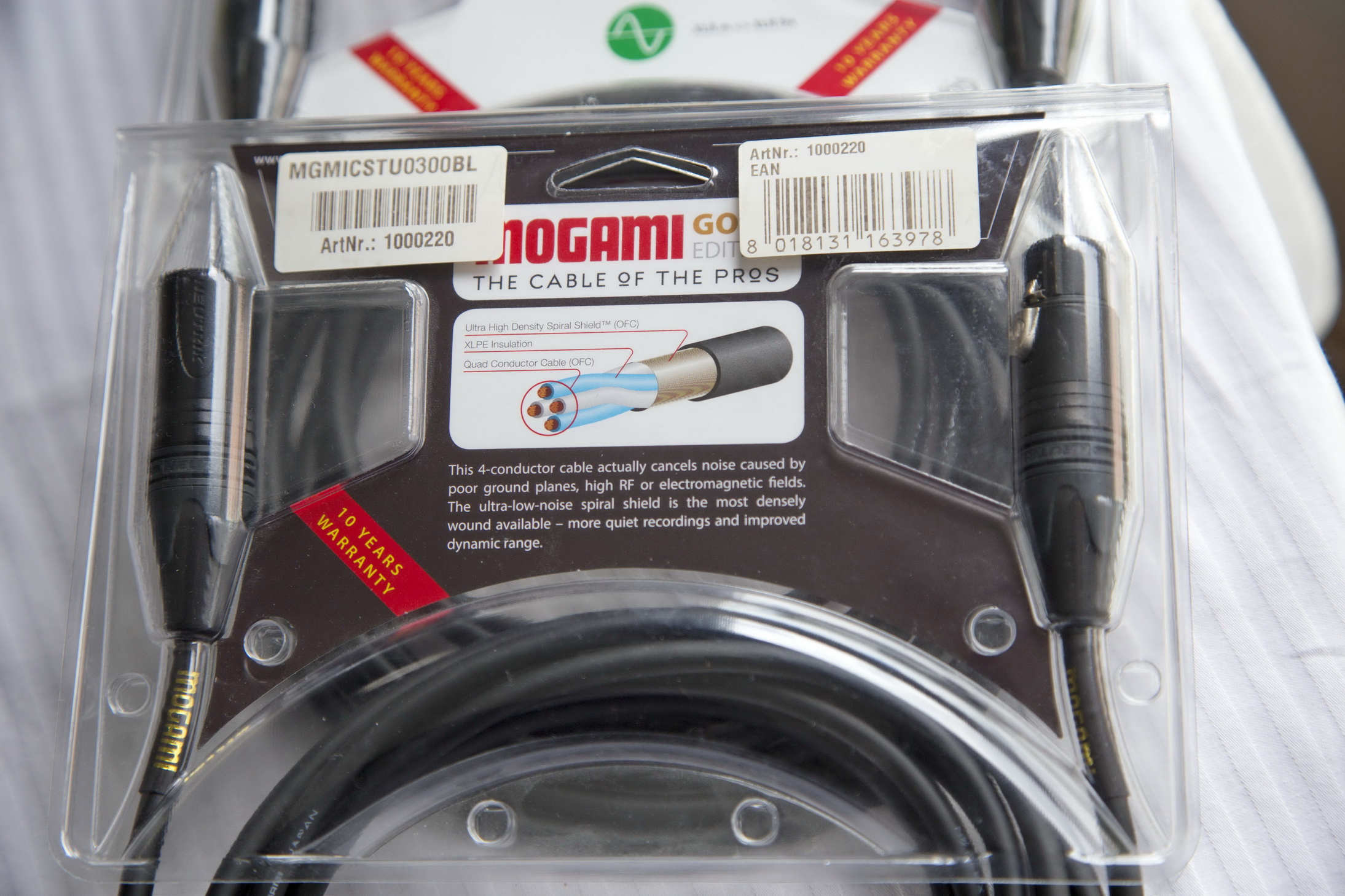

интересно, а как они распаяли 4 конца на 3 контакта? или один висит незадействованным? фотка с местной барахолки
2 синих + 2 белых + экран
а нет смысла один конец оставить незадействованным, оставшиеся три провода распаять на ноги контактов, а экран только с одной стороны?
Можно. Я почти так и делал, только два провода припаивал на gnd, а экран к коннектору со стороны источника.
