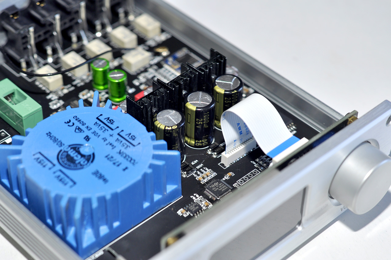

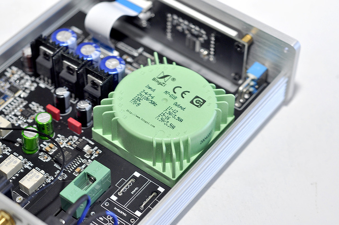

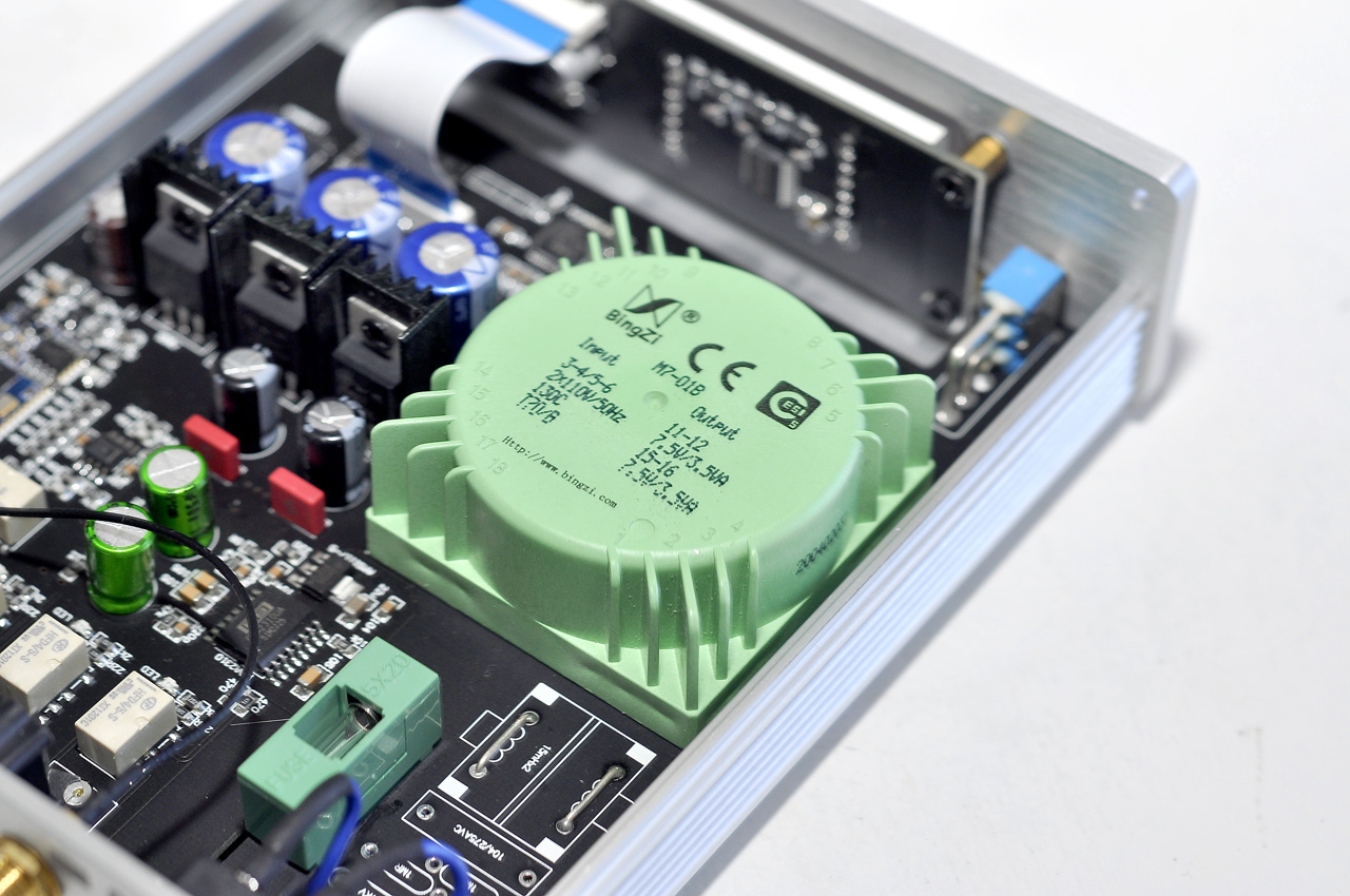

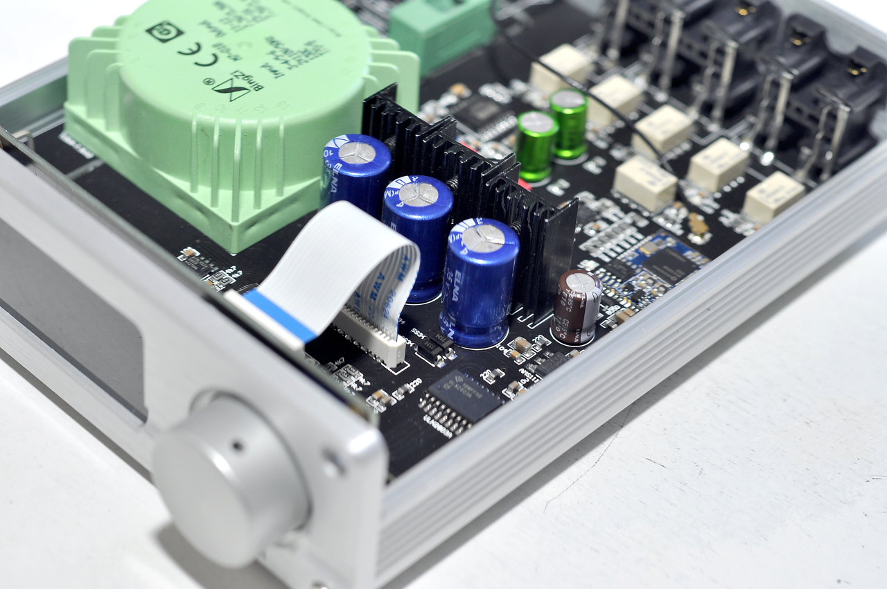

Месяца полтора назад купил в Баре себе на пробу китайский селектор/регулятор громкости BRZHiFi VOL-03 на PGA2310. Вскрытие тут же показало, что китайцы верны себе! Если что-то можно сделать неправильно, они постараются это сделать. ![]()
На первый взгляд всё, вроде, нормально - три интегральных стабилизатора, +5В на реле и цифру, +/-15В для аналоговой части. Но сот с этими +/-15В и главная проблема. Китайцы делают ещё и регуляторы громкости на пятивольтовых реле и поэтому во все версии, включая PGA2310, ставят одинаковые силовые трансформаторы на 7.5 вольт переменного напряжения!
Семь с половиной вольт переменного напряжения для пятнадцати вольт после стабилизированного, Карл! ![]()
Разумеется, на входе этих стабилизаторов имеем что-то около 12В. Ни о какой нормальной их работе речи быть не может.

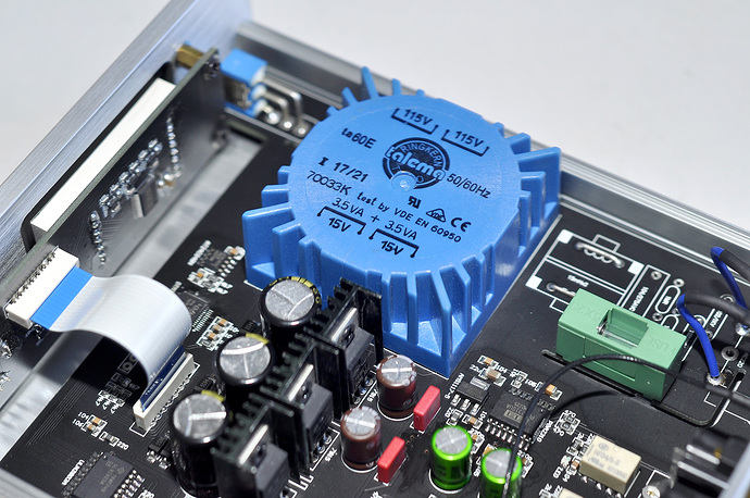

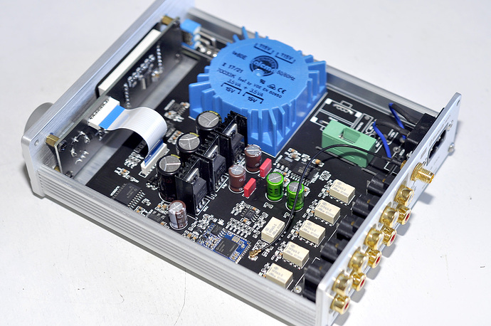

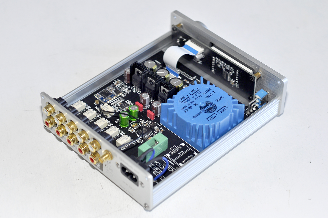

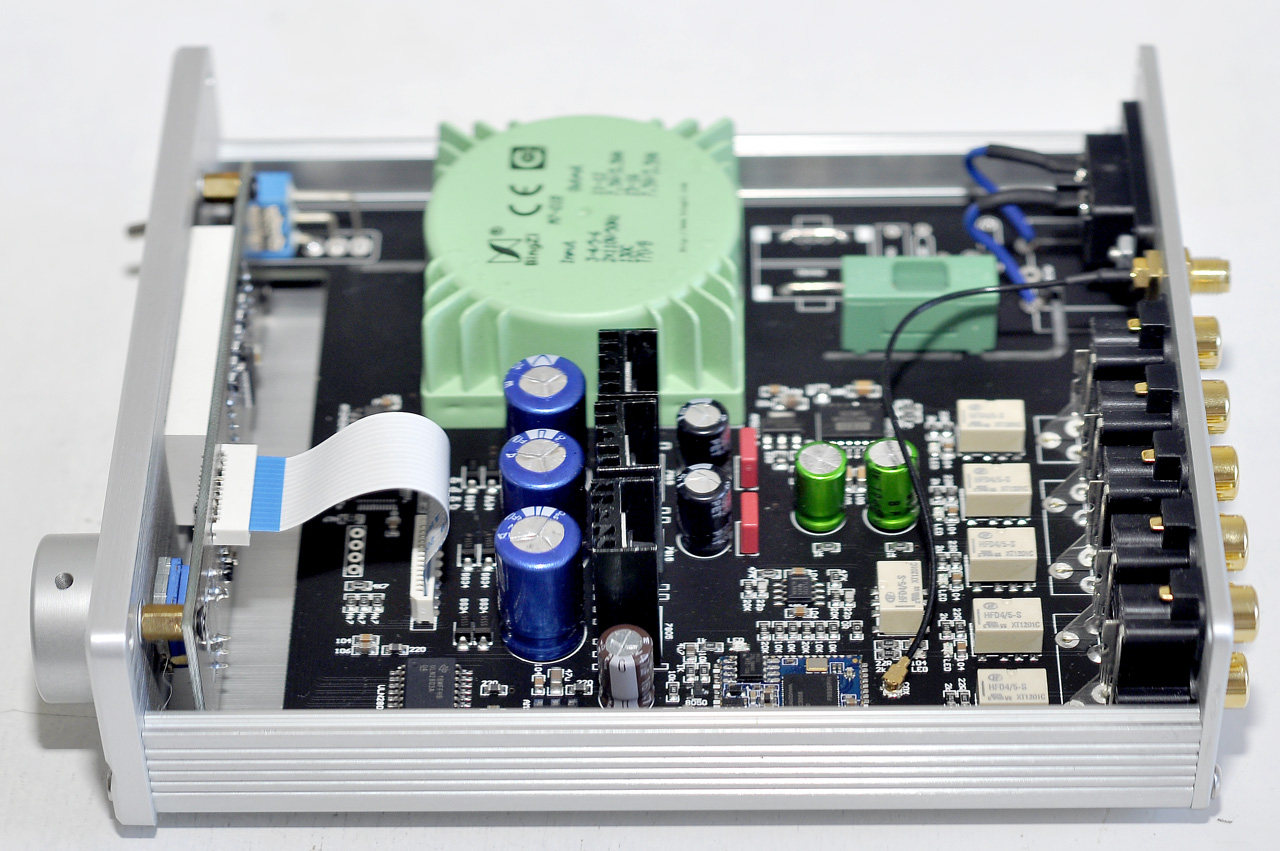

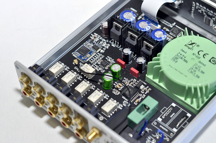

Соответственно, принято решение заменить силовой трансформатор на более подходящий. А, заодно, и заменить все электролитические конденсаторы на экземпляры, полученные от надёжного поставщика.
Вот, что получилось.

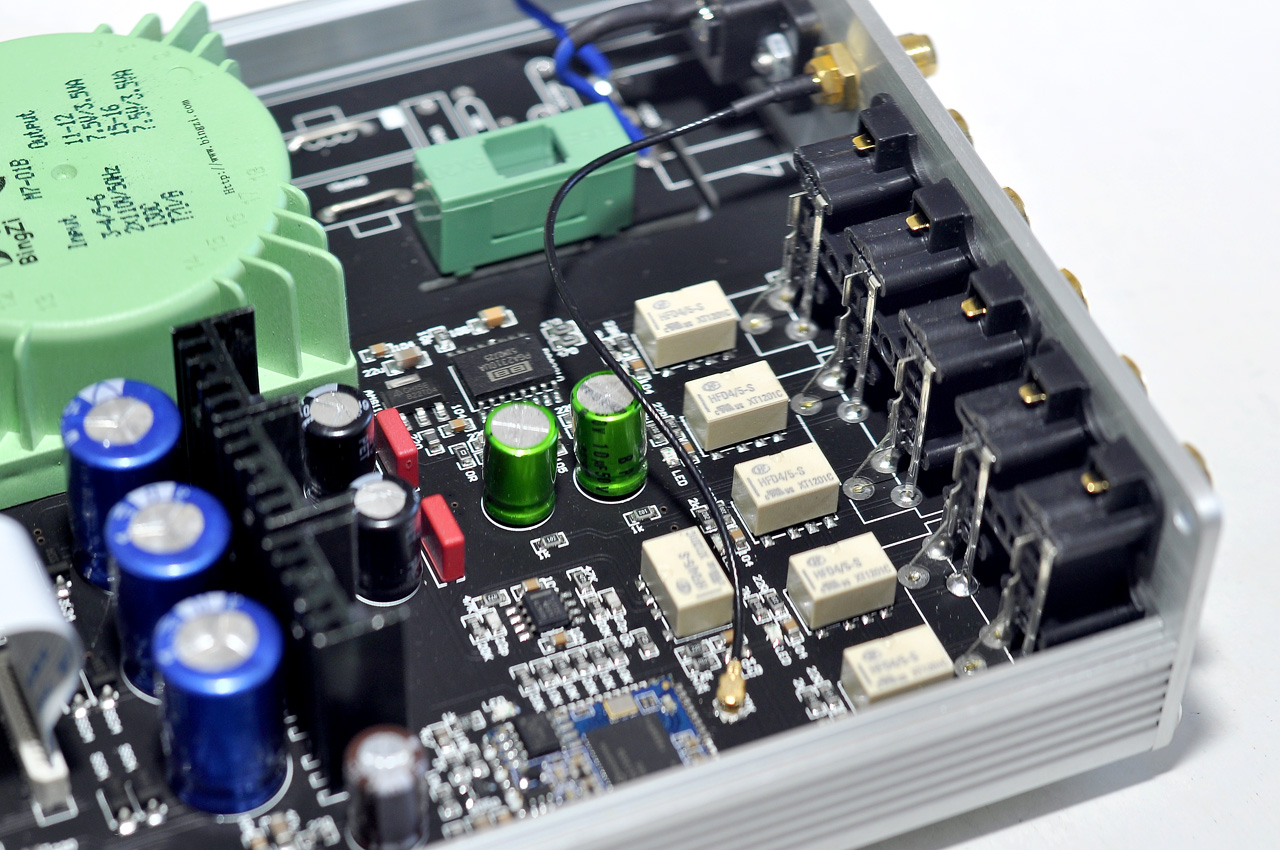

В ближайших планах заменить и реле на TAKAMISAWA. Они уже закуплены, осталось только перепаять их.
Забыл написать, что сетевой фильтр был удалён первым с платы, без него значительно чище звучание. Даже при неправильной работе стабилизаторов.
В общем, если у кого есть такой регулятор, имейте ввиду, что его можно сделать правильно! ![]()
