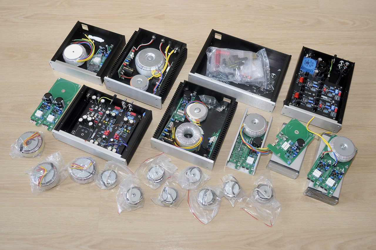

Сейчас в процессе завершения шесть аппаратов, ещё два заказа в стадии ожидания комплектующих (едут). Два аппарата в ремонте. Плюс скоро пойдёт работа по изготовлению нескольких десятков плат ЛБП (сами печатные платы пока в пути). Для них же были закуплены 14 различных трансформаторов Торэл (одиннадцать уже получены).

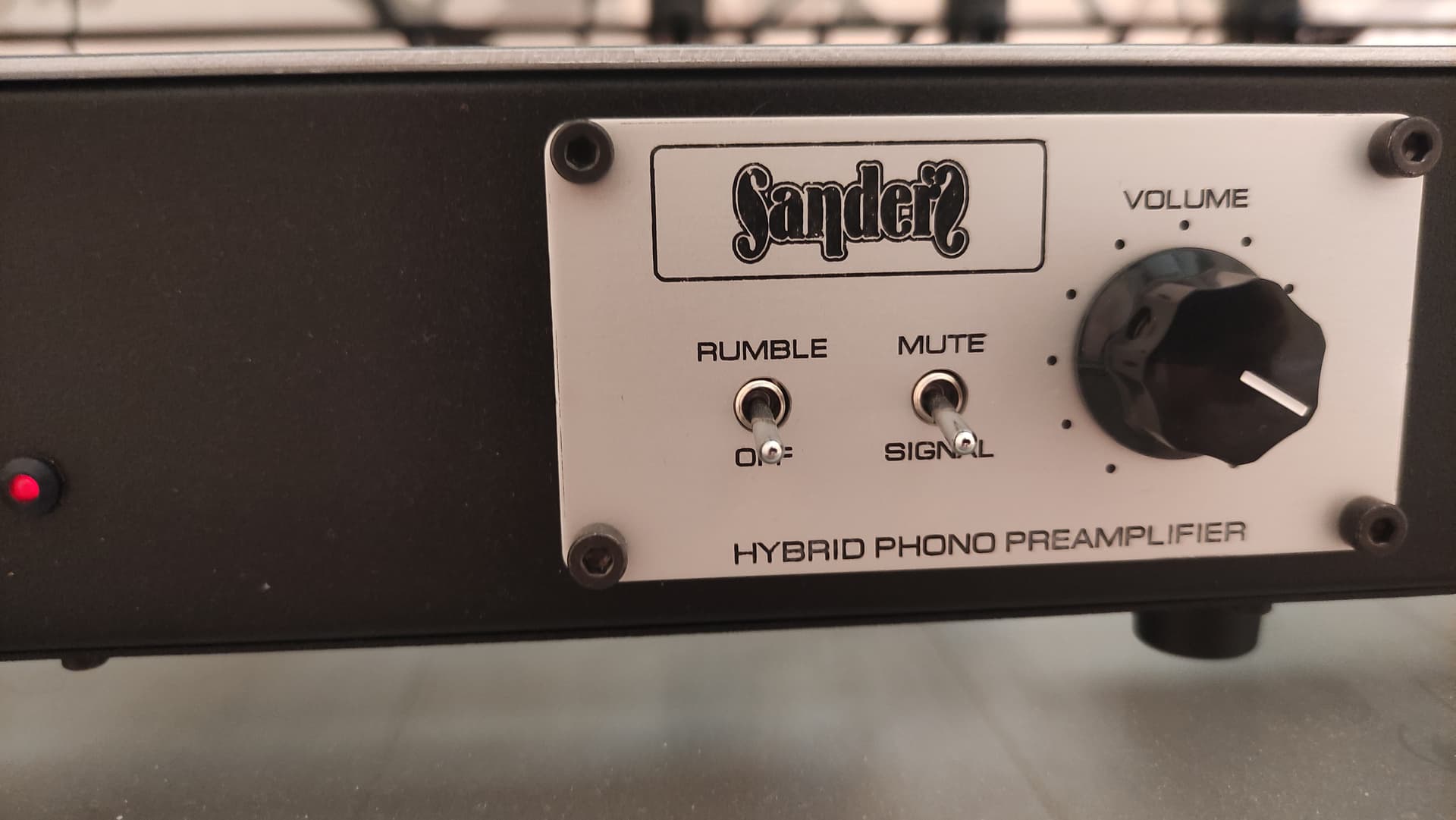

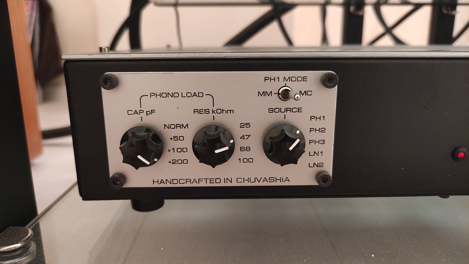

Александр добрый день, в личке не ответили, пишу тут. Скажите данные настройки для чего и какие лучше выставить для mc головки AT OC7, проигрыватель Kenwood kp 990 спасибо.
Олег!
Настройки PHONO LOAD для MC не имеют значения. Входное сопротивление в этом режиме постоянно и равно 100 Ом.
Режим RUMBLE включает рокот-фильтр. Тут уже зависит от конкретных условий в Вашей системе. Какой из двух вариантов (RUMBLE или OFF) Вам нравится больше по звучанию, тот и оставьте.
Режим MUTE полностью заглушает уровень выходного сигнала.
Громкость лучше поставить на максимум, если этот фонокорректор не используется в качестве предусилителя/селектора.

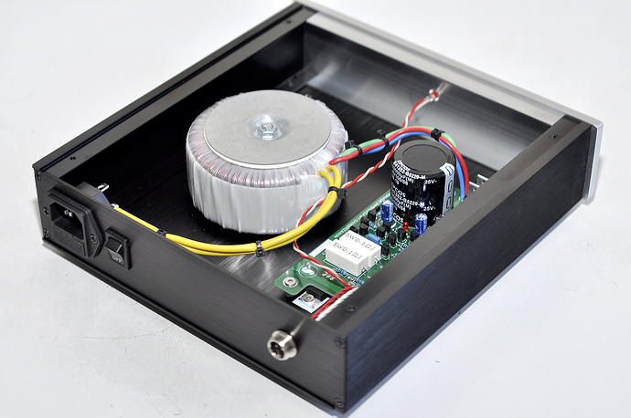

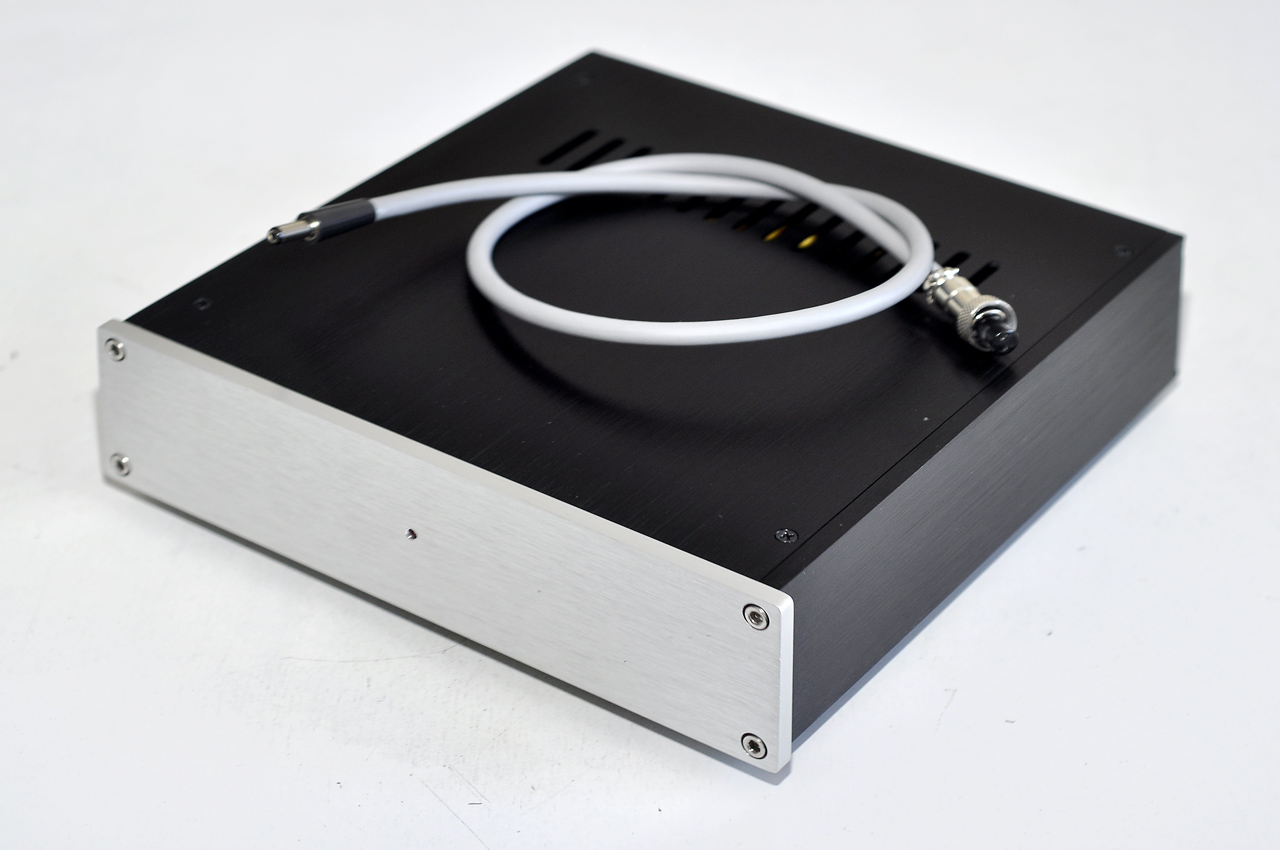

Блок питания 19В 4А для Intel NUC отправляется сегодня к новому владельцу.

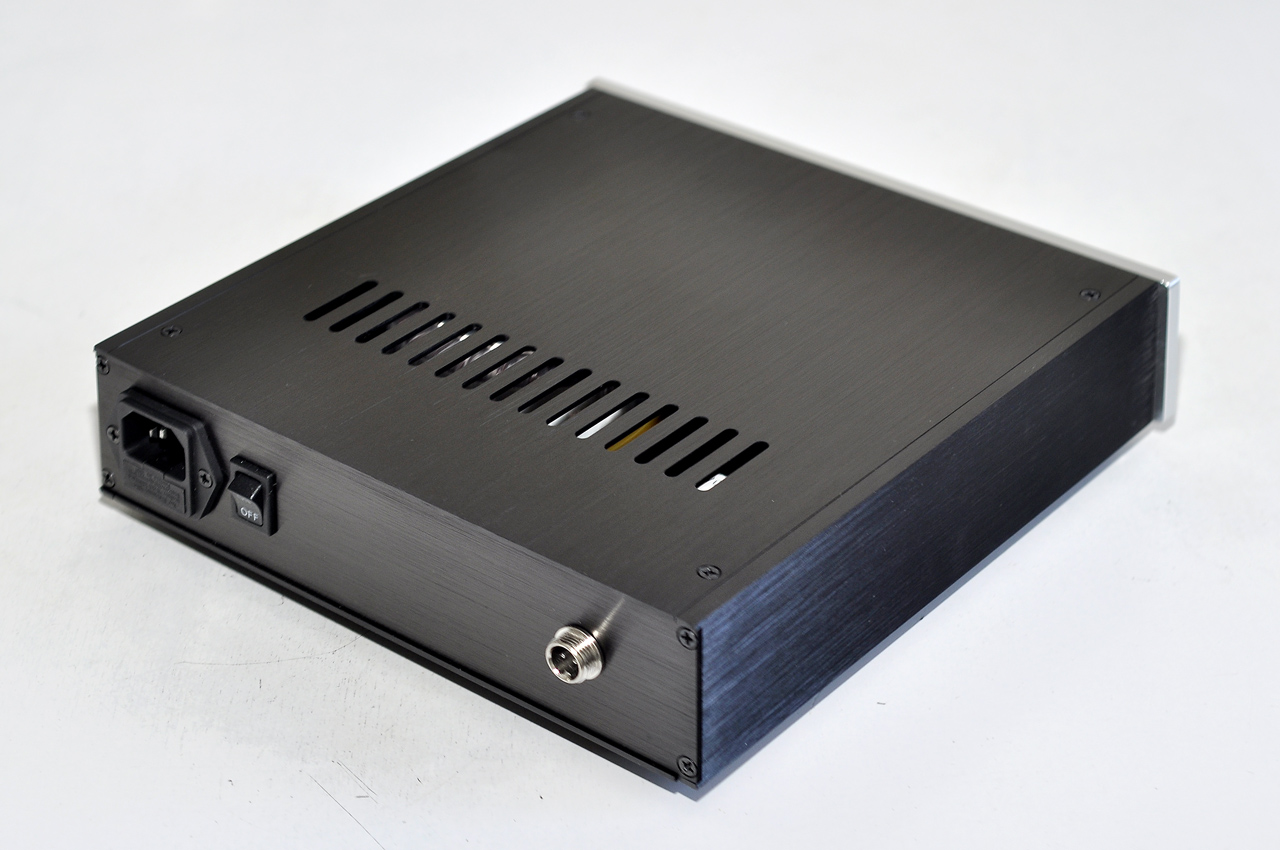

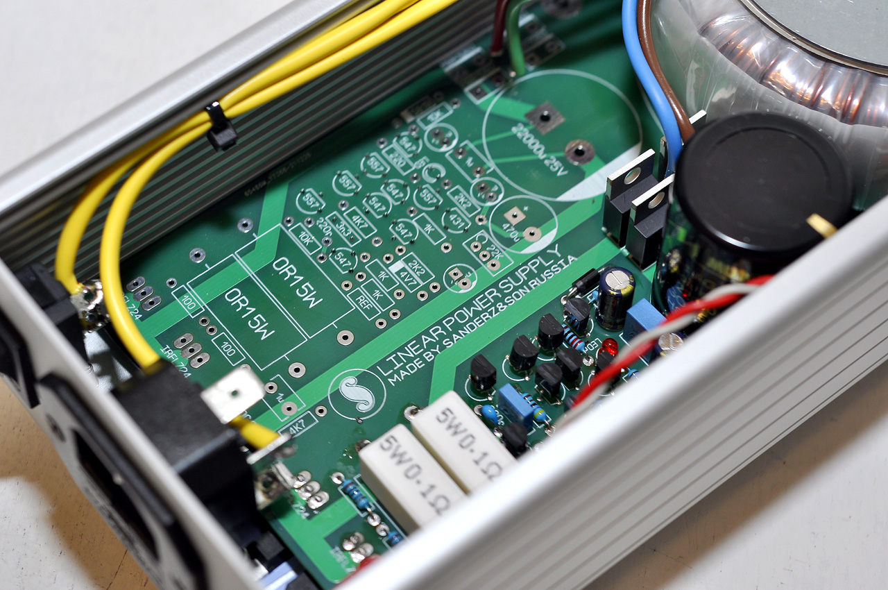

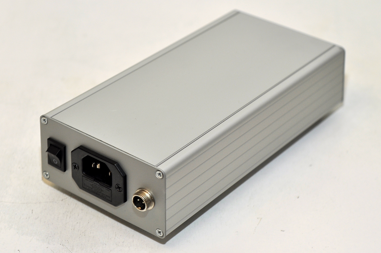

Хороший корпус - сам такой неоднократно использовал. Александр, вентиляционные отверстия в крышке ни к чему, только пыль собирать. Ал. крышка и так отлично воспринимает и рассеивает тепло.

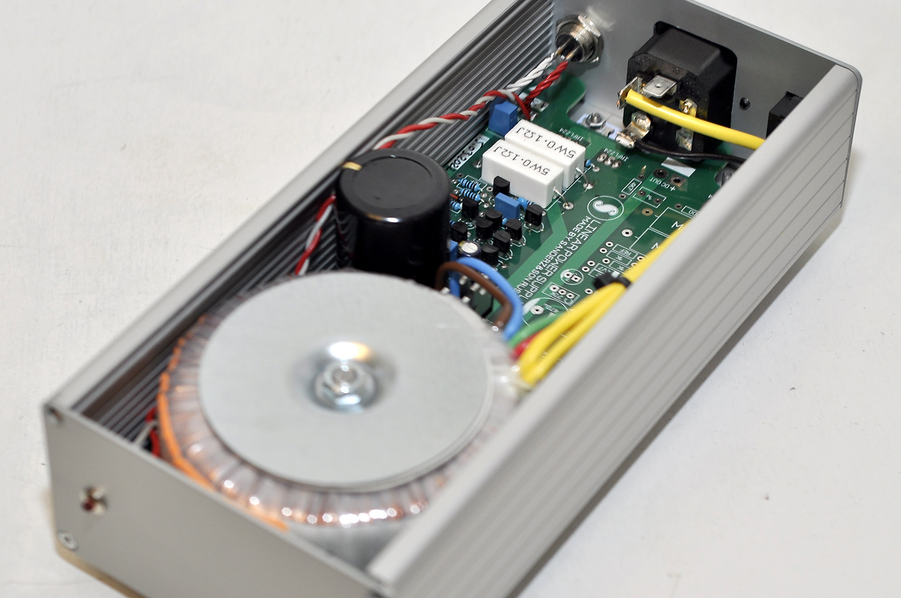

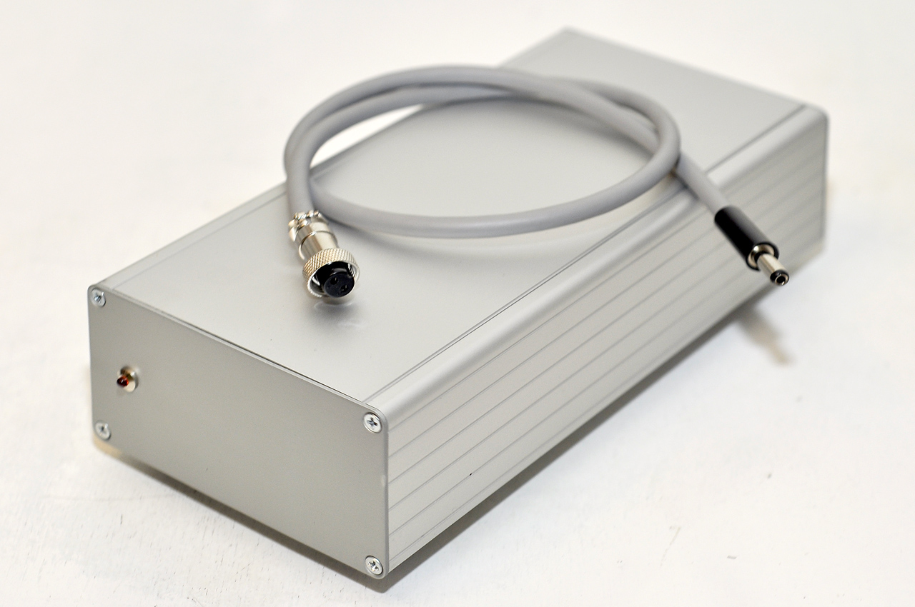

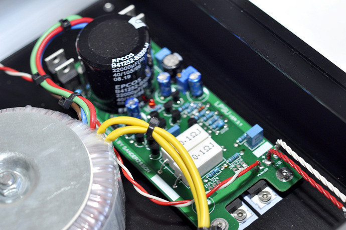

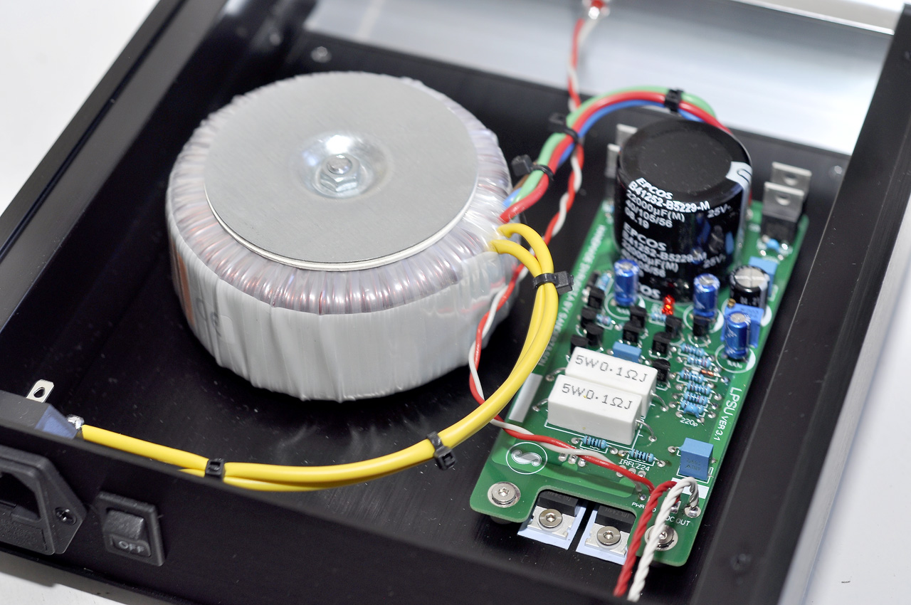

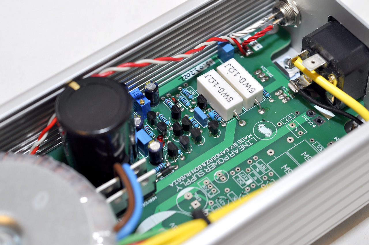

Закончили ещё один ЛБП 5В 4А.
