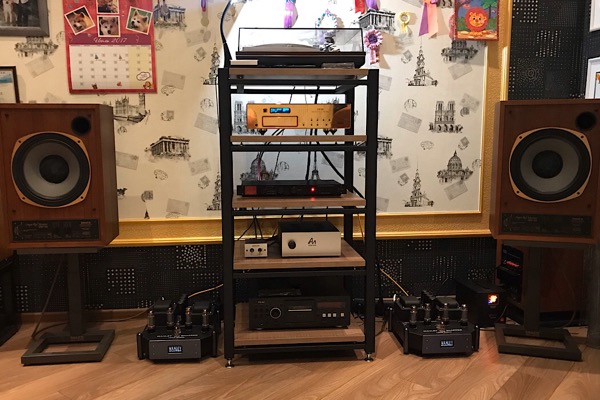

Принимайте в Клуб любителей Manley Labs ! Вступаю в “секту” с моноблоками Manley Snapper из Бара, спасибо @bboyblaster Дмитрию за приобщение.
IMG_1277

Провел эксперимент, в плане изучения возможностей моноблоков Manley Snapper. Звук в исходном варианте показался мне мыльноватым и через чур темным, решил первым делом попробовать поменять входные лампы с Philips 12AT7WA NOS на GE5751 NOS 58г., звучание изменилось радикально, появился хрустальный верх ,появились новые детали, низ стал собран , короче появились то , за что я так люблю свои Tannoy. Еще раз убеждаюсь в правильном решении ,о приверженности ламповой технике, которая позволяет путем замены ламп добиваться вариативности аппаратов.
Я демонстрируя моноблоки SNAPPER покупателю… поставил при нем вместо входных родных ( 12АТ7 )… свой ZIP от Manley DAC пару( Telefunken ECC801S NOS )!!!
…" Дальше была немая сцена из Ревизора"… :star_struck: :star_struck: зависли от эфекта воздушности и объема… “TUBES RULE” :innocent:
