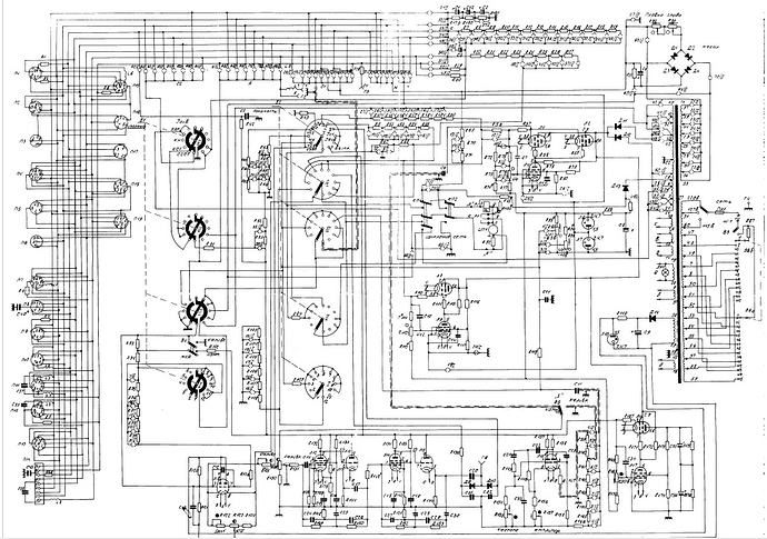

Позвонил только что .Человек уже старенький, ремонтом практически оказывается уже не занимается. Он предположил - для начала надо проверить внутренние кенотроны, проверить все окисленные пайки, все контакты зачистить контаклином. Это основное что нужно сделать. А затем уже искать проблемы неисправностей.
В принципе я сам два подобных аппарата восстанавливал, последний был Jeckson 115 - продан за 5т.р. но время в обрез
Не дефектна ли лампа, эмиссию, крутизну. В общем-то и все.
Краткое исследование показало, что вроде все работает кроме вольтажа на первой сетке (вторая сетка - норм). Да, возможно что-то отвалилось по цепи этого «блока». Тестер, по словам продавца, немного использовался не так давно. Надеюсь, там какая-то ерунда - типа отвалился контакт. Но тестер нужен по цепи идти.
Если не далеко живете от МКАДа Ш.Энтузиастов, то могу взглянуть, для меня это пустяки. Все приборы у меня есть - осциллограф, генератор, мультиметры и катушки мерить и тд
А к стати про какую лампу вы описываете процедуру.
Огромное спасибо за желание помочь!
Карточка на el34. Живую лампу-то, насколько я понимаю, ставить нельзя, ибо через неё напрямую попрет ток, так как нет запирающего напряжения.
Живу я на западе города, но машина ещё пока на ходу. Если не затруднит, то, пожалуйста, напишите мне в личку,как удобнее связаться. Сейчас побежал по делам, уже вечером вернусь.
Посмотрел неисправности по руководству Л3-3, да причин достаточно, и диоды, резисторы, лампы. Без чистки, без проверки номиналов компонентов и пр. Погрешности могут вдвойне отличатся от нормы. Согласен по сравнению с этим аппаратом у меня игрушки были
Честно говоря, я с Л3-3 мало знаком.
Скорее всего, проблема где то в контактах. Ломаться в нем особо нечему.
