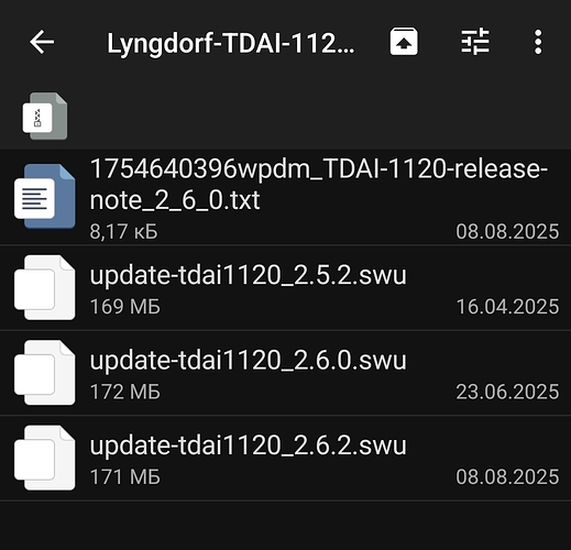

Lyngdorf TDAI-1120 вышло обновление 2_6_2
Bugfixes/improvements:
  • Streaming control from Lyngdorf App now fixed for a variety of services.
  • Handling of Qobuz connect scrolling in track + fast track skip now improved.
  • Source selector anti clockwise limitation removed.

Там 262 только версия от 8 августа ?
Оно уже и так было !

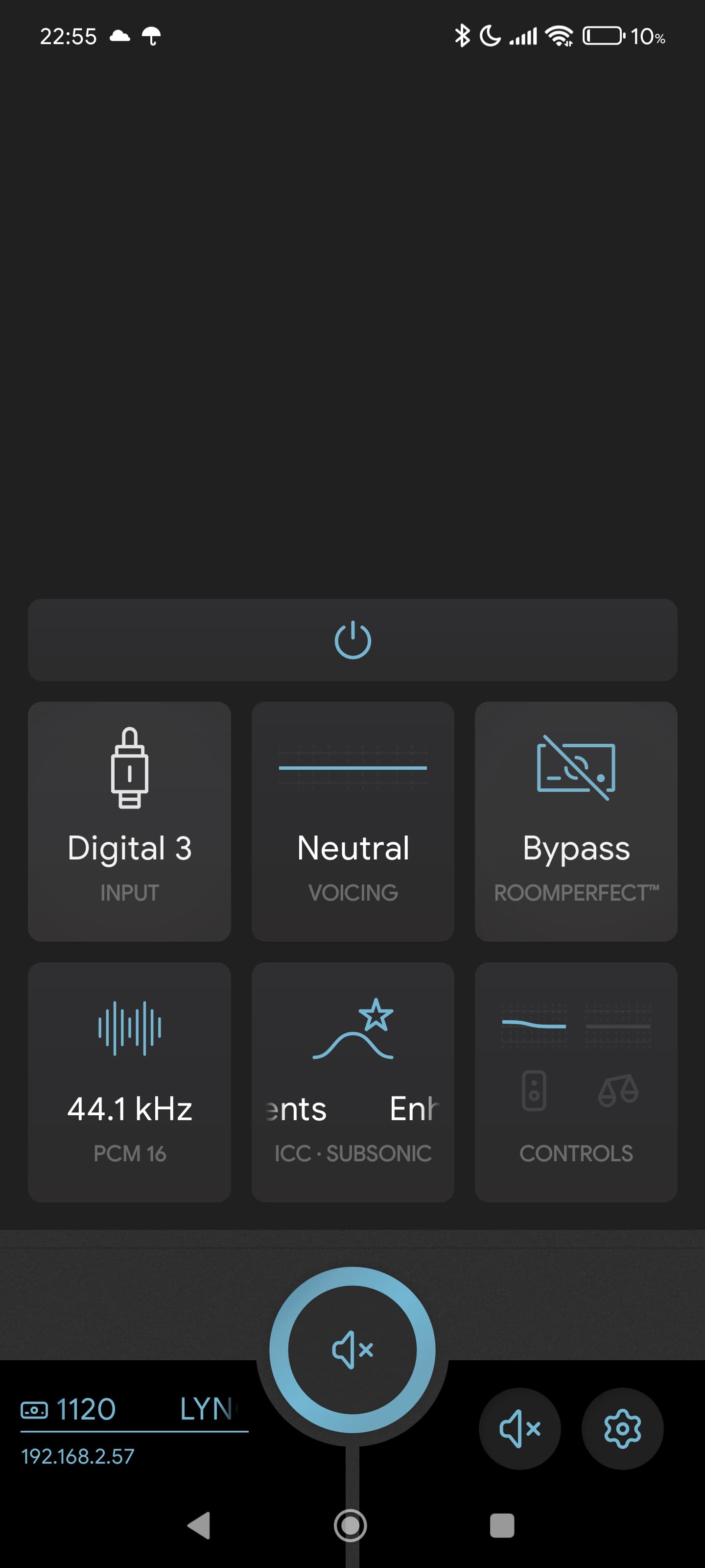

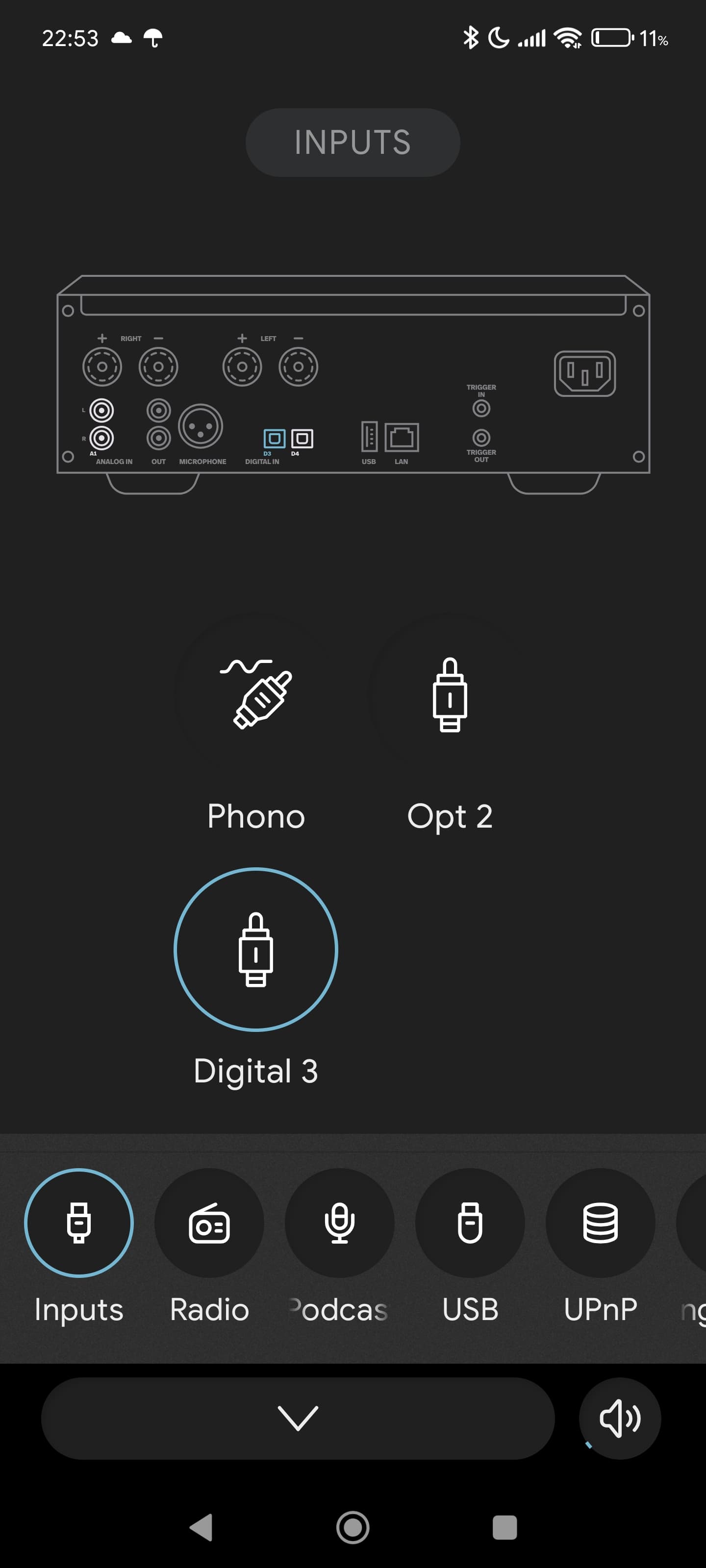

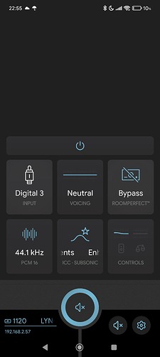

Роман, скажите, у вас пресеты были ранее созданны? Я что-то сто раз уже вдоль и поперёк пробежался по новому приложению, и не вижу где их создавать?
У меня пока пресетов нет, раздел с источниками выглядит вот так:
Нет возможности добавить пресеты.
А когда играет радио (выбранная вручную станция), вообще нигде не отображается проигрываемая станция:
Вот на этом скрине играет радио… :man_shrugging:
