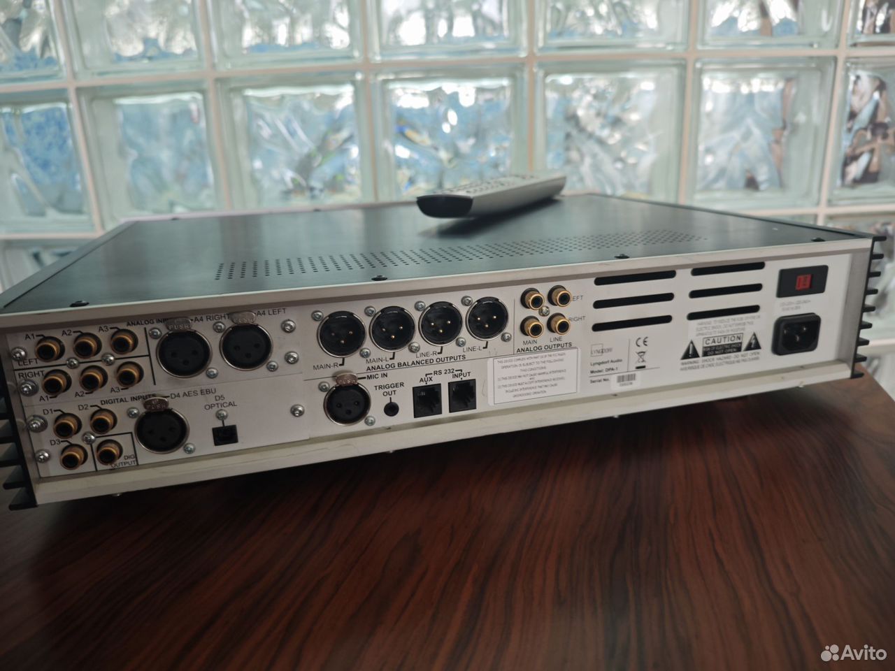

Нашел - Lyngdorf DPA-1.
Есть владельцы? С точки зрения Lyngdorf RoomPerfect есть отличия между DPA-1 и TDAI-1120?
Lyngdorf DPA-1 только на вторичке можно поймать?

Тогда может действительно вот этот Lyngdorf dpa-1 попробовать. Судя по фото его надо после ЦАПа через линейный/балансный вход - выход подключать.
С одной стороны подобная коммутация меня устраивает, но с другой выходит, что если сам расчёт коррекции звука происходит в цифре то будет присутствовать ещё одно АЦП/ЦАП преобразование.
SPDIF, AES EBU & OPTICAL в качестве входов для меня не вариант. Да и опять же будет использоваться ЦАП этого устройства.
Выходит, что слишком спорный для меня аппарат. Хотя и интересный.
Жаль что Lyngdorf не выпускает чистый процессор с USB In/Out.
Получается, что так. И не факт, что встроенный ЦАП хорошего уровня.
Согласен.
Что значит попробовать, продавец манибэк предлагает? Купить и попробовать? Рискованно.
Продавец предлагает подавать цифру и выводить цифру на внешний ЦАП.
