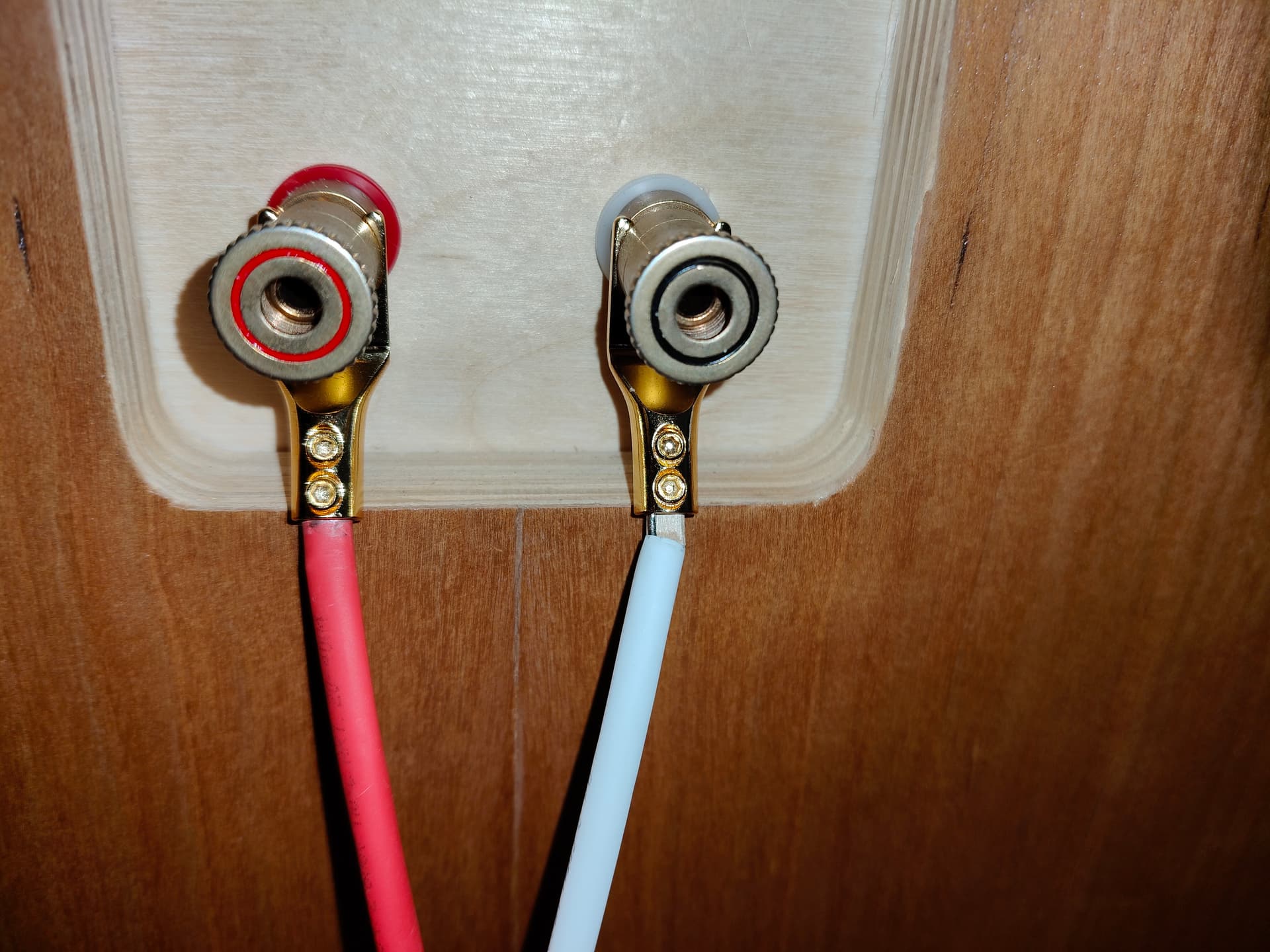

Собственно сегодня подключил уже лопатки. Выход оказался прост - палочки для суши. Они оказались подходящего диаметра, но пришлось слегка пройтись ножом и сточить немного с одной стороны. Сделал заготовки по 1,5см с небольшим хвостиком для надёжности. Все удобно разместилось и плотно зажал винтами. Лопатки намного удобнее зажимать в терминалах разумеется. Фото прилагаю.

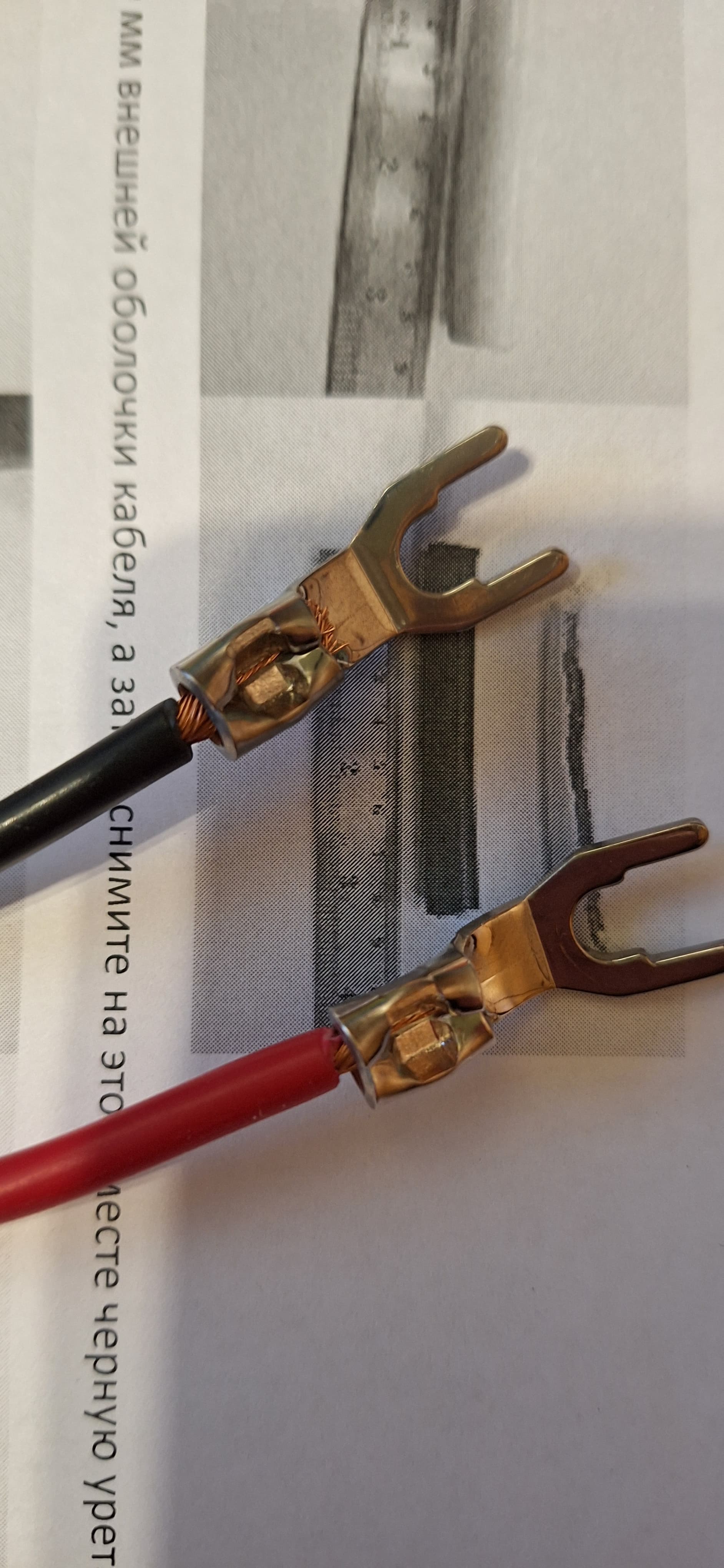

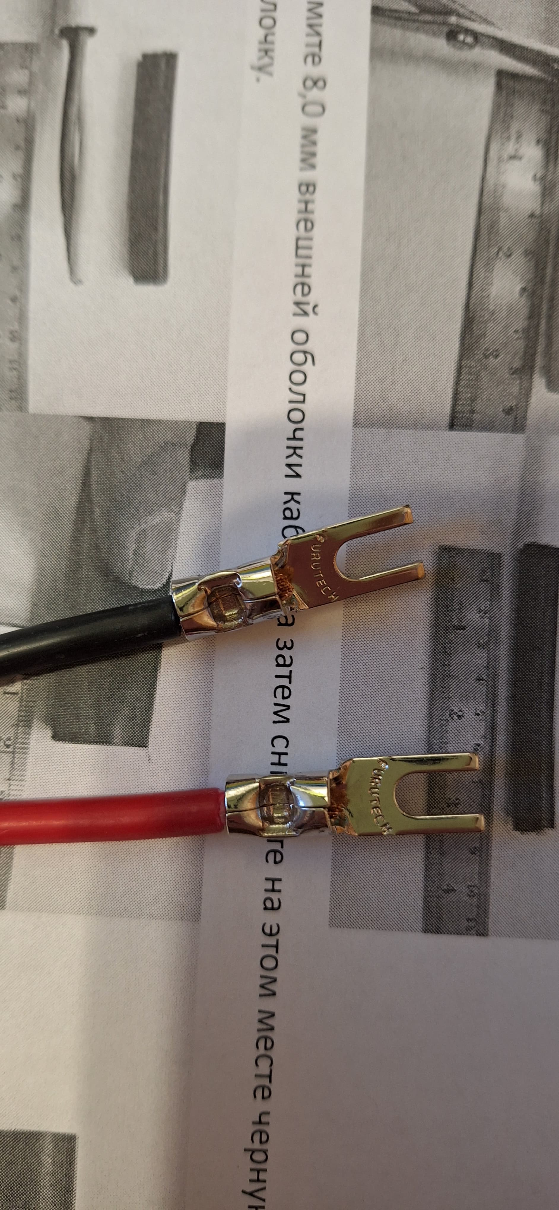

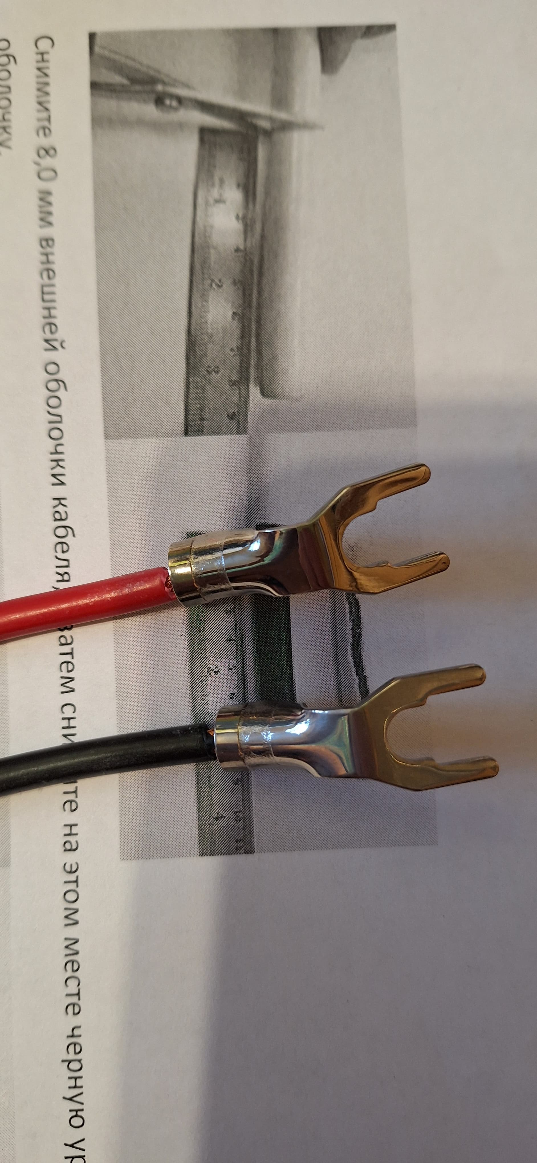

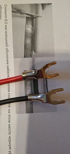

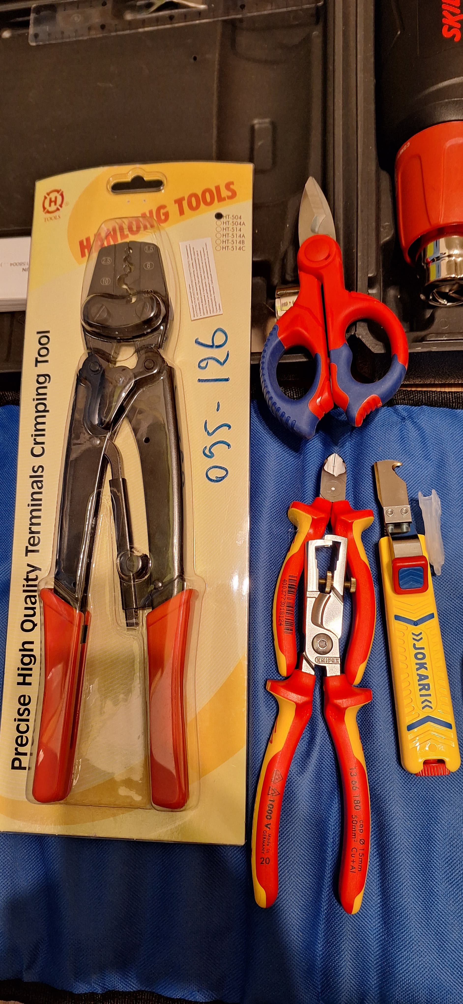

Сделал фотки обжима лопаток Oyaide SPYT и Furutech FP-209 клещами Hanlong HT-504 (в Буром Медведе их продавали как MT-504 Пресс-клещи (кримпер) для обжима неизолированных клемм на провод 6-20AWG MT-504 купить в интернет-магазине «Бурый Медведь»)
Oyaide SPYT жал как JIS 8 (DIN 10)
Furutech FP-209 жал как JIS 5.5 (DIN 6)

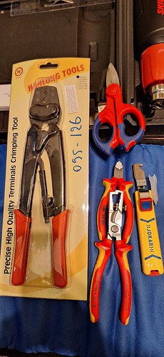

Используемый инструмент
На первом фото «заполнение» лопатки выглядит пустовато. Производители обжимных инструментов (например КВТ) рекомендуют подбирать диаметр обжимаемой части лопатки/гильзы ближе к диаметру обжимаемого проводника. Если так не получается, то можно «добить» диаметр медными проволочками/сложить проводник вдвое.
Есть такое, но я давал выше “рекомендации” производителя
Жали те же 5.5мм2
Только я решил перестраховаться, поставив клеевую термоусадку.
Oyaide тоже клеевую использует со своими винтовыми бананами/лопатками

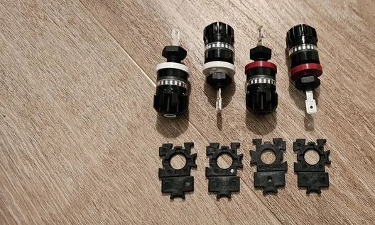

Ребята может кто то использовал такие разъемы WBT. Как они вообще? И что это планки внизу?
