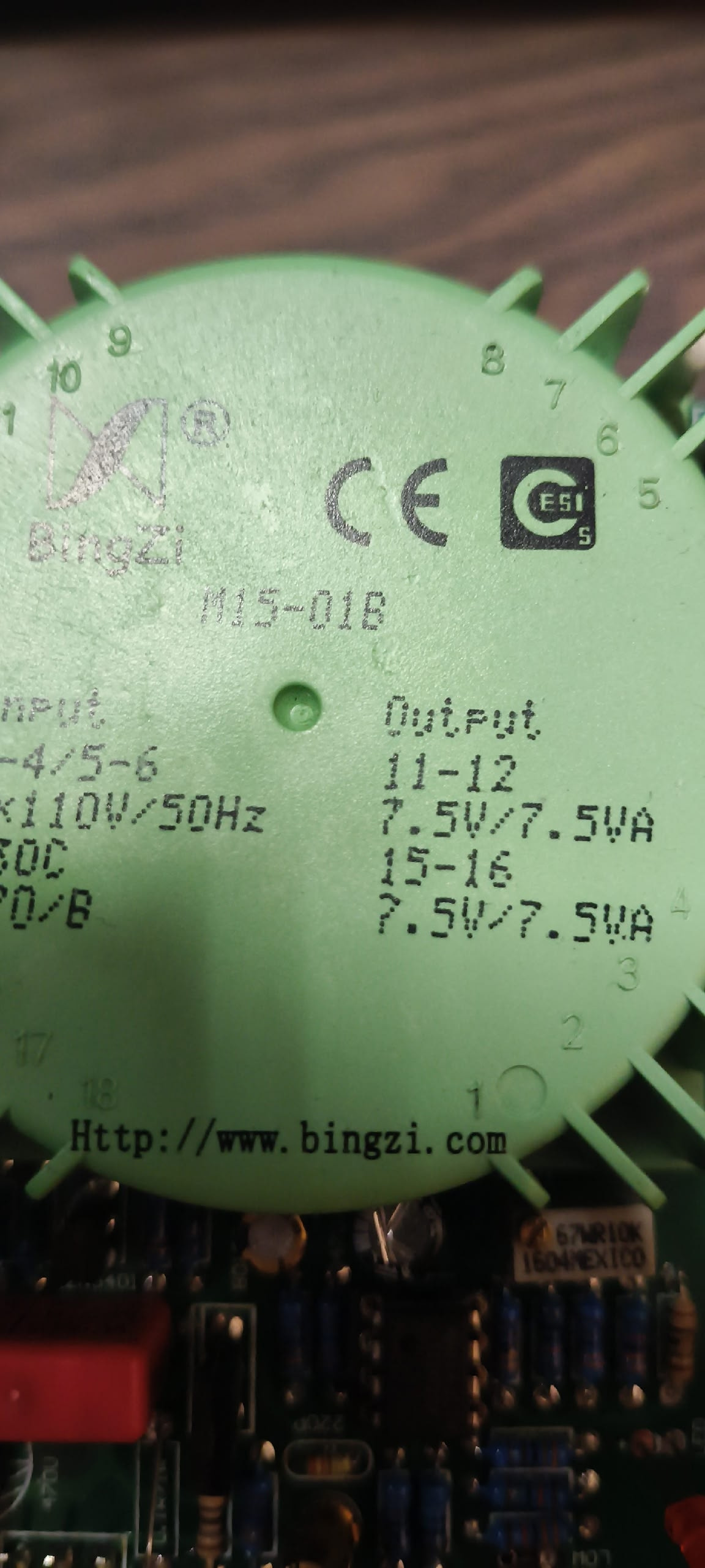

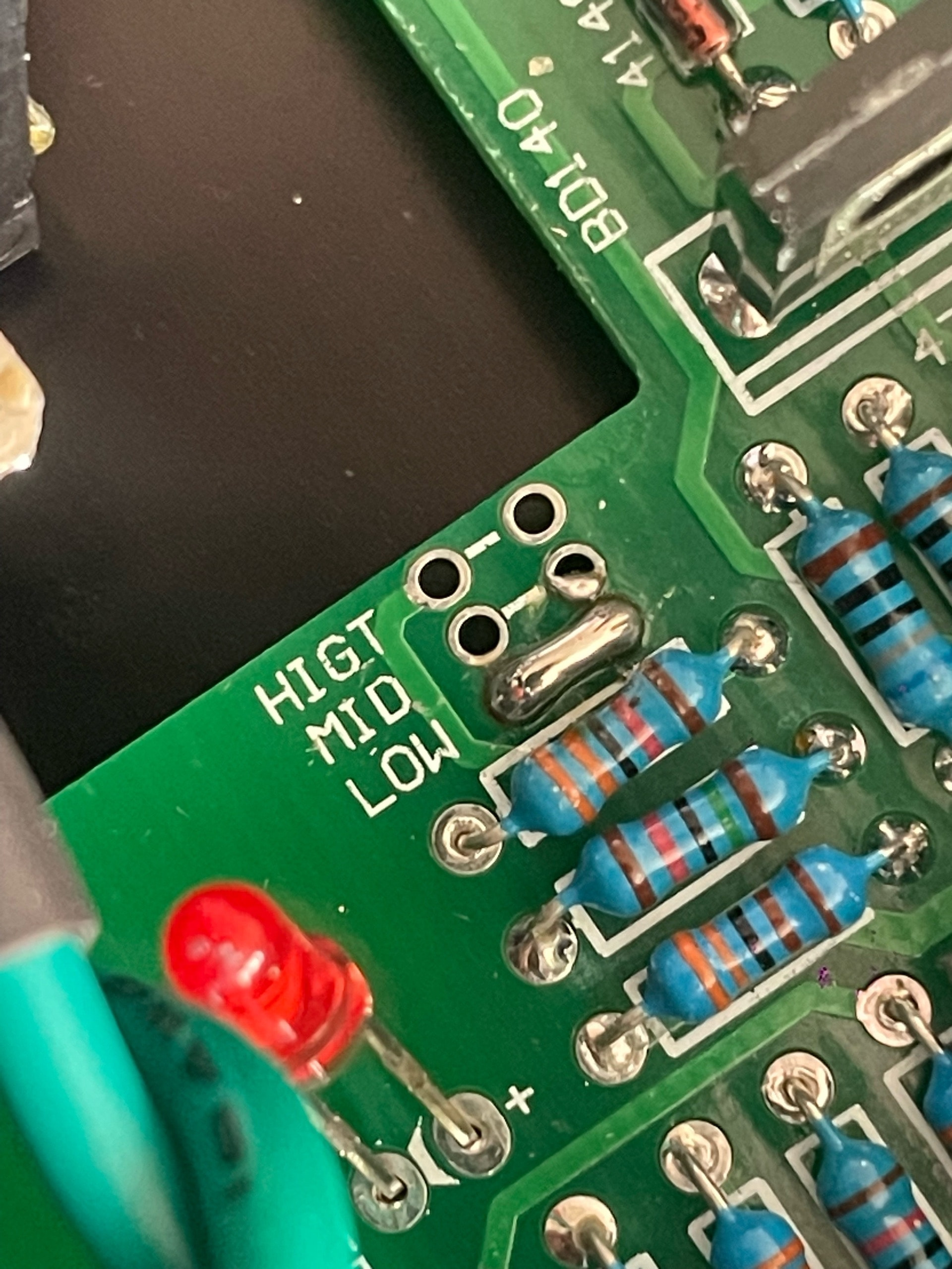

Подскажите плиз. Есть БП и есть перемычки в нем. В данный момент перемычка не как на фото, т.к юзал его с 12V. Если я поставлю low то будет 5V? Прилагаю фото транса, на нем написано 7,5. Я не очень силен в этом, означает ли это что 5 не будет? Могу сделать фото всей платы, если это чем-то поможет. На 12V работал норм, только ток был 1А максимум. Теперь мне надо 5V и 2А

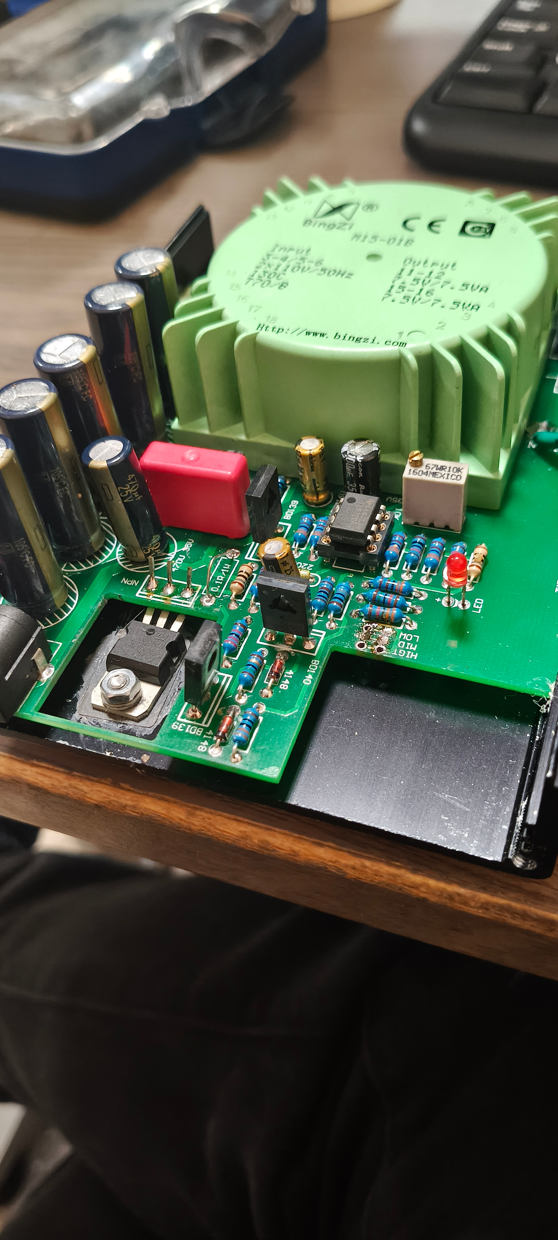

Вся плата
Именно так и должно быть. На моей плате Студера900 так и сделано. Но придется покрутить подстроечник для точного попадания, так как резистором и перемычками задается только диапазон, а не точное значение напряжения. Мультиметр для контроля напряжения необходим.
Не надо))) BR15-ый вчетверо меньше потребляет, в ветке замер потребления был приведен.
Но надо понимать, что после установки напряжения на 5 вольт даже при небольшой нагрузке корпус может быть горячим, “лишние вольты” должны выйти из схемы в виде тепла.

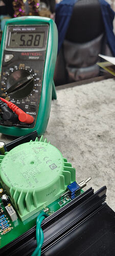

Сделаю через часик. отпишусь
Всё норм
Можно сделать лучше. Скорей всего при 12-ти вольтах обмотки транса соединены последовательно. Для 5-ти вольт надо их соединить параллельно, увеличится ток выдерживаемый стабом и падение напряжения на управляющем транзисторе будет меньше, меньше будет греться.
Для схемы Студер900, а у Алексея именно такой ЛБП, нормативное падение напряжения такое же как и у Сигмы11, около 7 вольт (с учетом пульсаций). Таким образом, если мы перекоммутируем обмотки впараллель, то получим после диодов на сглаживающем электролите вольт 9-10, и соответственно схема стабилизатора не будет нормально работать, так как падение напряжения будет всего 4-5 вольт.
