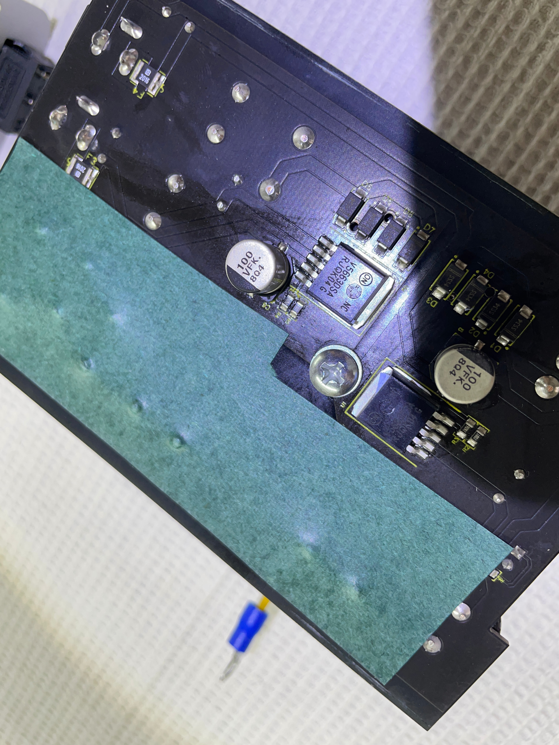

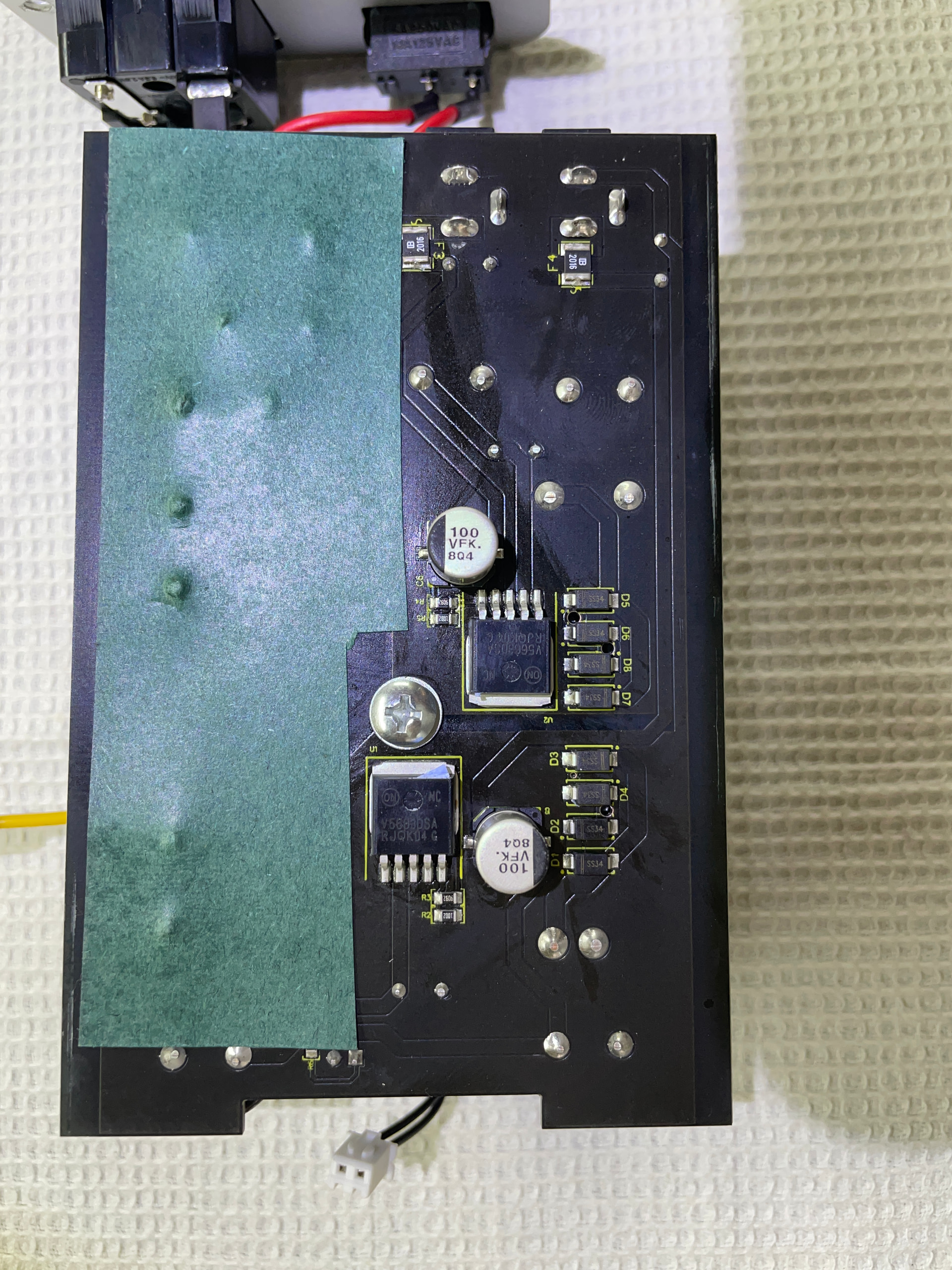

Приветствтвую всех. Кто-то разбирал линейный БП Aune XP2 (2*9в1А). Что там в цепях стабилизации?
Интегральные стабилизаторы на фиксированные напряжения…
