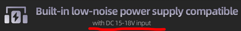

Оба устройства можно питать от одного 15В блока питания.
10Вт+15Вт = 25Вт
Умножаю китайскую мощность на 2 = 50Вт
Итого:
Любой блок питания мощностью 50Вт и выше с напряжением 15В
И разветвитель если только один кабель
https://aliexpress.ru/item/1005005805861996.html
теперь правда понятнее к чему вы клоните)))
Уточнение очень полезное, но возникнет вопрос, даст ли в итоге какое-то значимое улучшение новое линейное питание двух устройств от одного блока (читай развязанный ранее по питанию устройства теперь будут связаны и их взаимное влияние усилится) через переходник за 3коп относительно раздельного питания пусть и импульсными внутренними бп. Ну и видя разброс допустимого входного напряжения, понимаешь, что внутри после линейника напряжение все равно будет подано на импульсные преобразователи напряжения. Большой вопрос, стоит ли такая игра свеч и будет ли это шагом вперед или просто шагом в сторону со сменой оттенков.
