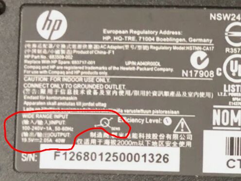

Я бы не стал использовать планшет, рассчитанный на потребление 40 ватт, в аудио. Даже ныне бесконечно устаревшие решения на процессорах десятилетней давности и те потребляют вчетверо меньше.
А как ваш планшет связан с аудио?
Планшет HP ElitePad 900 процессор потребляет максимум 5 ватт.
На планшете стоит roon как основной плеер.
Нет смысла. Есть смысл в гальванической развязке компа и аудиоустройства.
Так это во время заряда аккумулятора. На ней потом он неделю должен работать.
Можно ли вместо этой зарядки воткнуть обычный блок питания, вот в чем вопрос, как я понял.

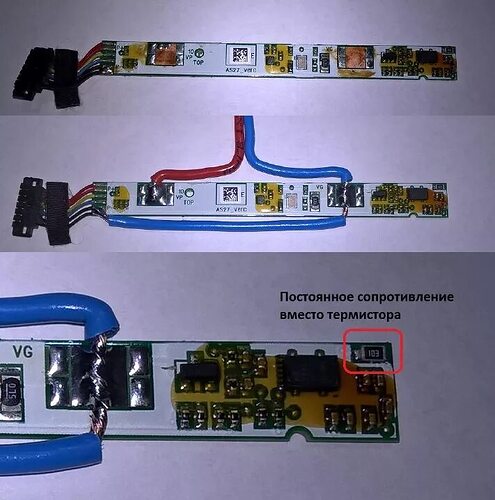

Запитать можно любым блоком питания достаточной мощности. Есть два проверенных варианта подключения внешнего питания вместо батареи планшета. Оба варианта требуют пожертвовать батареей. Перед препарацией планшета нужно обязательно полностью зарядить батарею, чтобы индикатор показывал 100% зарядку.
Первый вариант: распаковываете батарею, извлекаете контроллер заряда. Делаете на нём перемычку по линии “минус” (замыкаете “минусовые” площадки, к которой были припаяны банки АКБ с контактами “минус” на проводах с разъёмом. Выводите провод для подключения к внешнему БП. К контактам “плюс” от банок на контроллере припаиваете провод, который потом подключите к внешнему блоку питания.
Второй вариант без контроллера заряда. Отрезаете от батареи разъём с проводами длиной 4-5 см. Все провода, кроме двух “плюсовых” изолируете и никуда не подключаете. К плюсовым проводам припаиваете провод и подключаете к внешнему БП. Провод “минус” паяете на “массу” рядом с USB разъёмом. Сечение всех проводов (перемычек, линий “плюс” и “минус” ) рекомендую делать не ниже 0,75 мм2, а лучше 1,5 мм2. Ниже вариант с контроллером.
