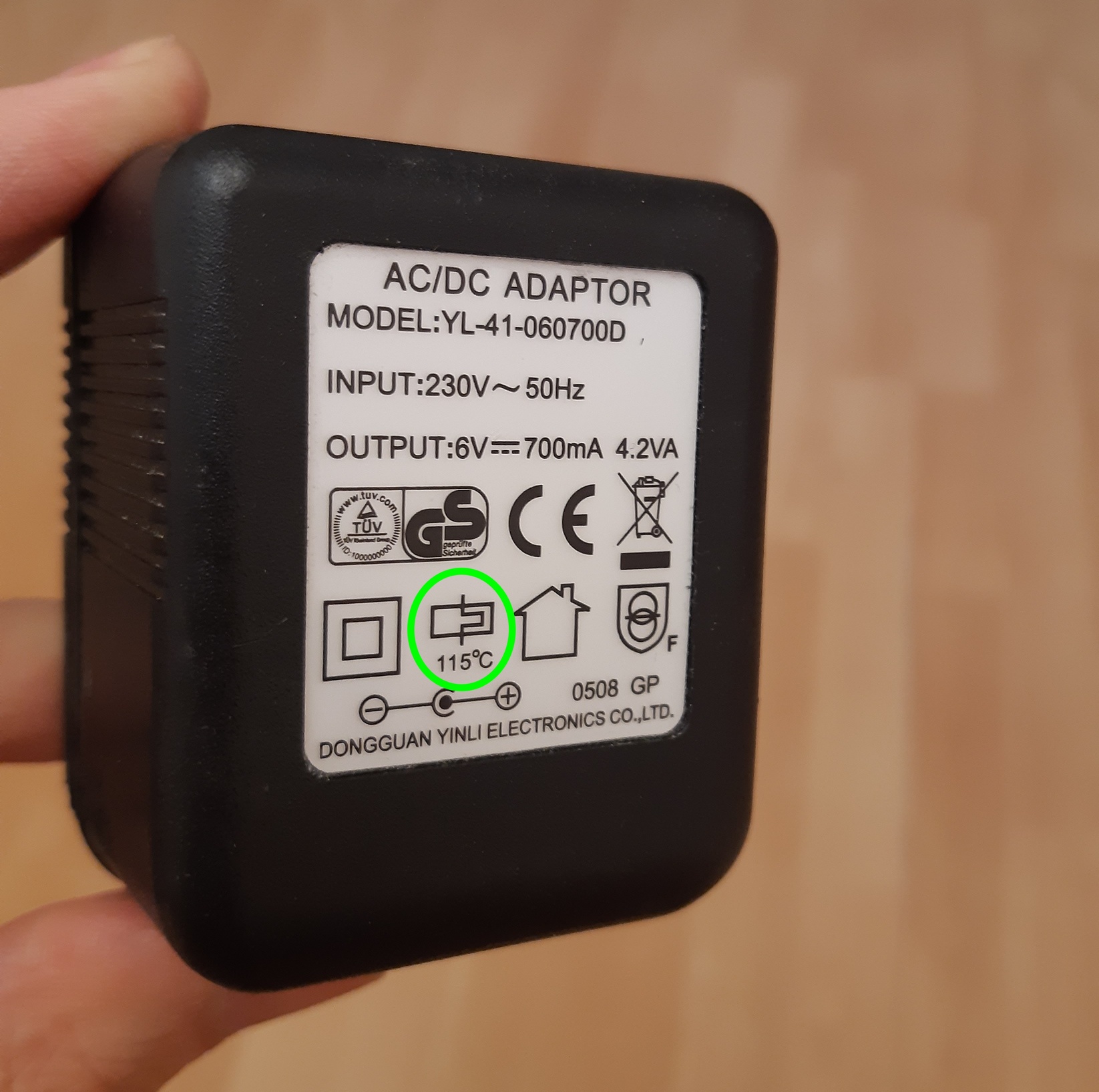

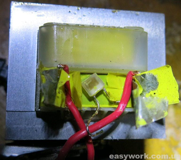

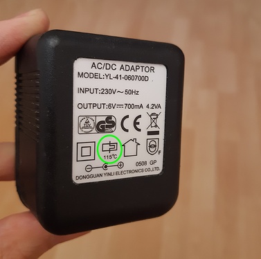

Да, в маломощных настенных БП вместо плавкого по току часто ставят термо-предохранитель в первичной обмотке трансформатора, обычно на 115-125°C
И на крышке обозначают специальным значком как здесь:

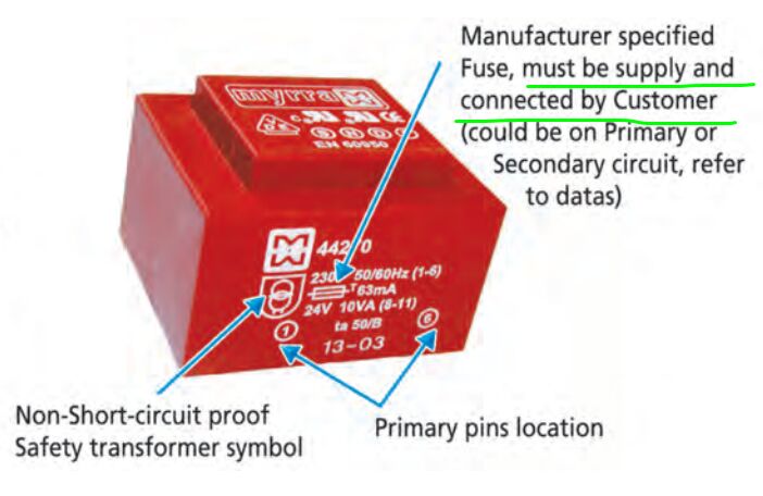

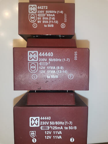

Ставят и по току, указана защита по току. В трансформаторах HAHN по вторичной обмотке ставят, Myrra, Talema видел защиту с указанием тока в мА по первичной обмотке.
Не, ну ставить залитый не заменяемый предохранитель - это конечно западло полное.
Не ставят встроенные незаменяемые по току, только по спец заказу.

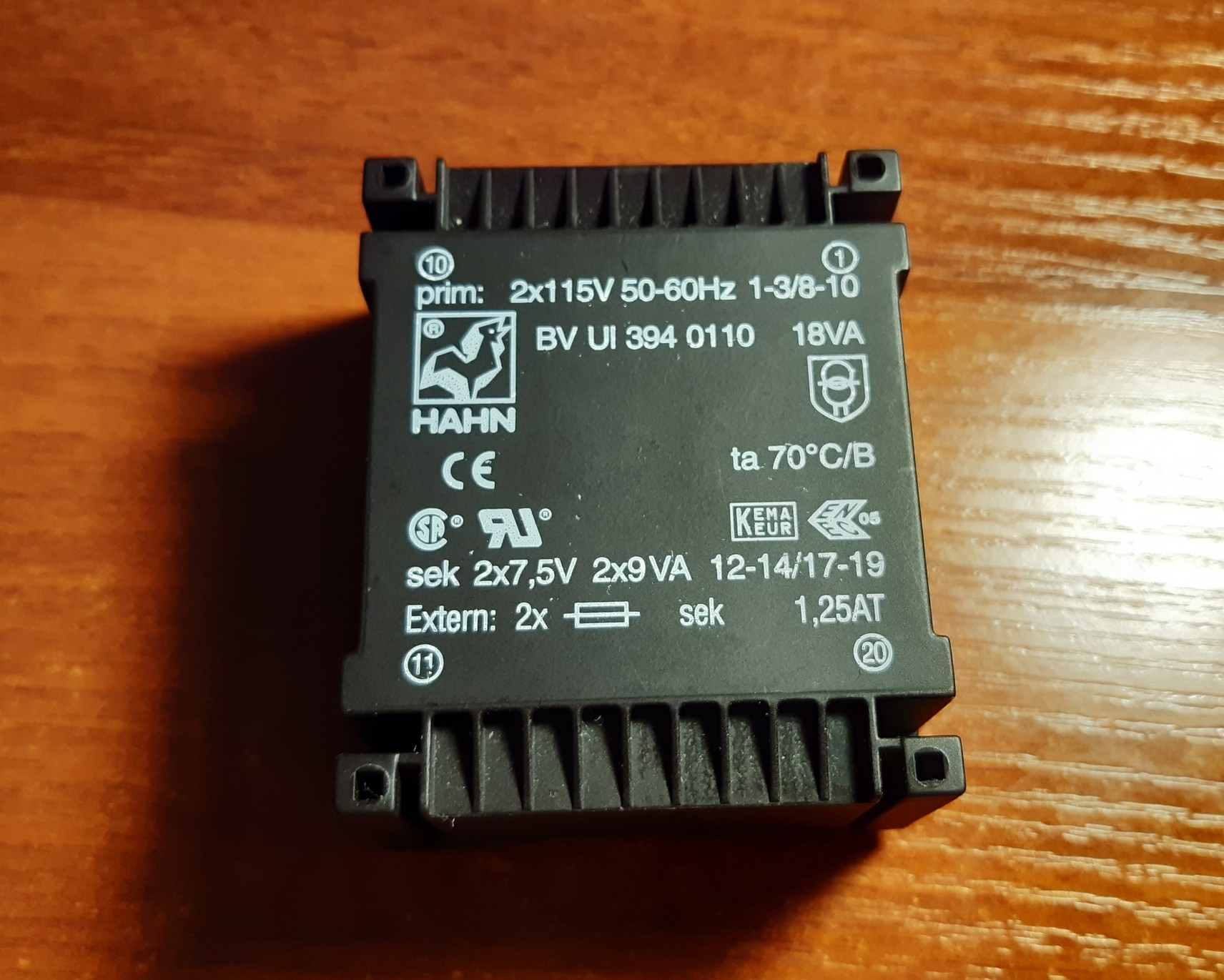

А то, что рисуют значок предохранителя, например в Hahn - так это для внешней установки, поэтому и пишут перед значком Extern: и далее рекомендуемый номинал, как здесь например 1.25А медленного действия на каждую вторичную обмотку:
В каталогах фирм и официальных даташитах к трансформаторам есть вся информация.

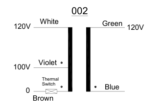

А если есть встроенный термопредохранитель, то обязательно указывается в даташите, как в этом медицинском Talema
Трансформаторы от Myrra, по первичной обмотке где то только термо предохранитель, где то указан еще ток, там вероятно предохранитель и по току. По разному даже на одной модели, может от года выпуска зависит.
Hahn дествительно указан как внешний предохранитель по вторичке.
Вы документацию вообще не читаете?
Написано же, что это для внешней установки самостоятельно, и номинал рекомендуемый для этого транса:

Для меня было немного странно, что предохранитель указанный на корпусе трансформатора должен быть подключен покупателем, без упоминания об этом рядом на корпусе. По этому в даташит не посмотрел.

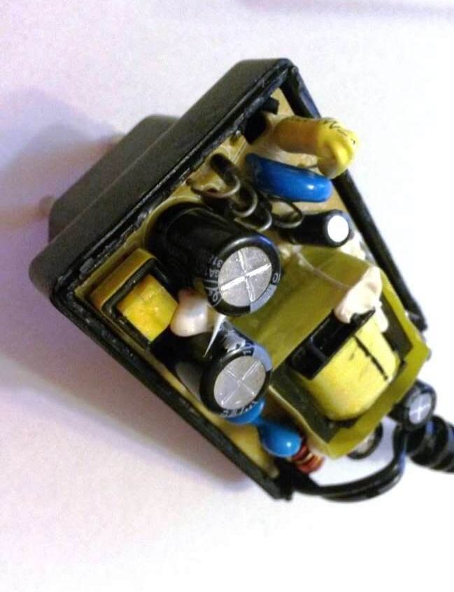

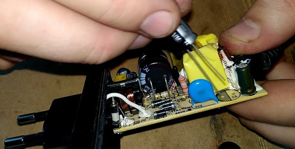

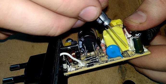

Вы их никогда не разбирали значит - во всех бытовых ИБП есть предохранитель, а в корпоративном секторе в дорогом оборудовании аж по три предохранителя ставят - на линию и нейтраль перед варистором, и третий после варистора перед диодным мостом.
Вот вам БП двух разных роутеров - в каждом стоит предохранитель (во втором он в жёлтой термоусадке, чтобы стекло не разлетелось при срабатывании):

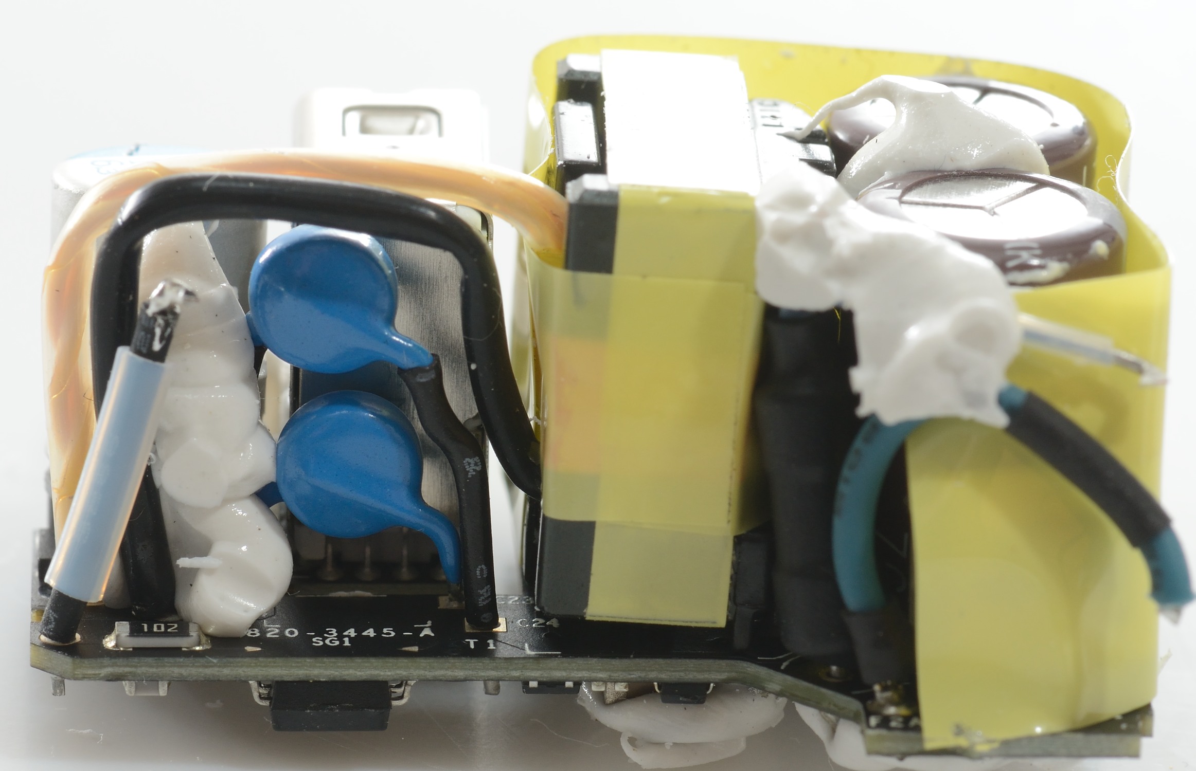

В зарядке Apple 12W он в чёрной термоусадке:

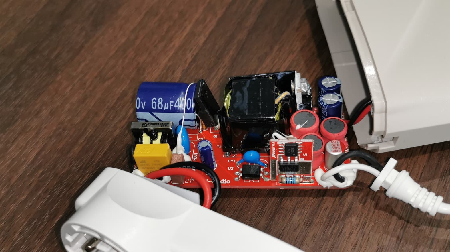

Плавкий предохранитель бывает ставят не цилиндрический, а виде коричневого или чёрного брусочка, как в этом ifi I-power X:

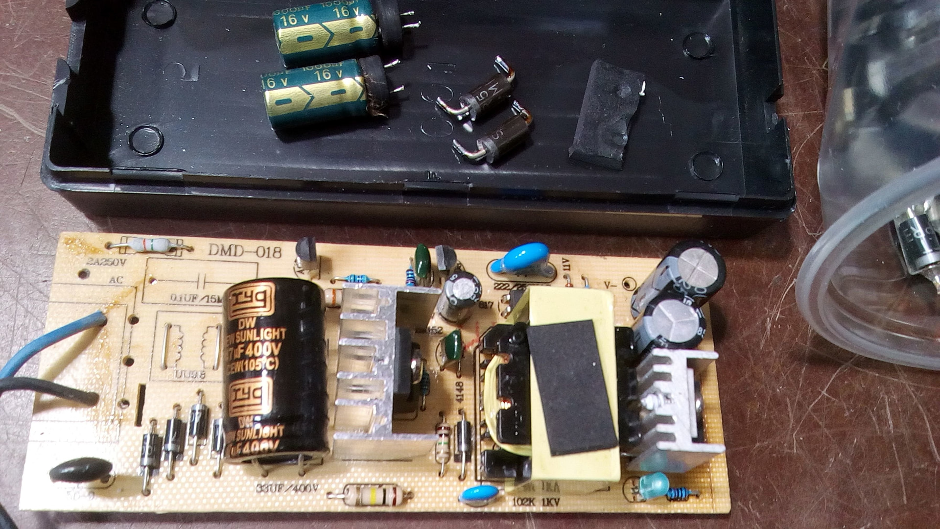

Да даже в самых дешманских вонючих китайских зарядках из экономии вместо плавкого предохранителя ставят резистор - да, так тоже можно, только время срабатывания (сгорания) резистора больше, чем у плавкого предохранителя. Но резистор для этой цели должен быть с негорючей краской, чтобы не воспламенился.
Разобрал вот самый маленький ноунейм - зарядка 5V/1А - как раз на месте предохранителя F1 резистор и стоит:
Всегда вижу предохранители на всех импульсных адаптерах, зарядках если доходит до ремонта. В 99,9% случаев.

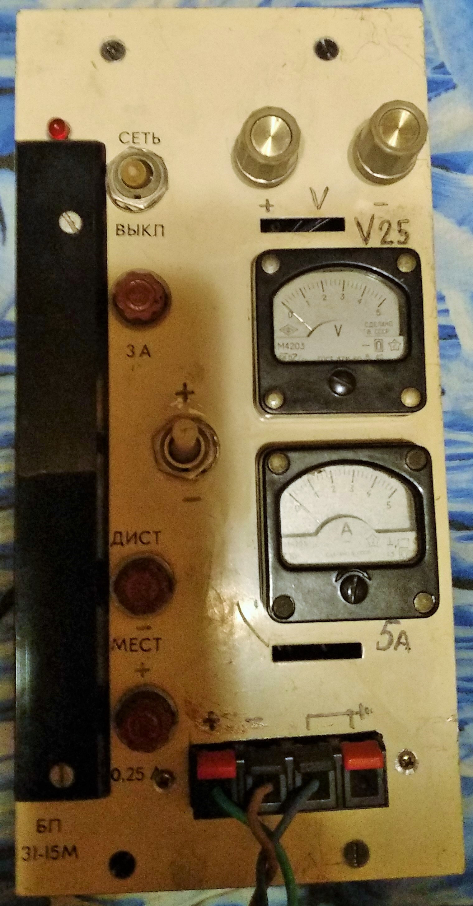

Есть такой БП на 25В 5А, хочу запитать от него Windows планшет без аккумулятора, питается от базы , родной импульсный 19,5В 2,05А.
Есть смысл переводить на линейное питание и подойдёт ли это БП.
