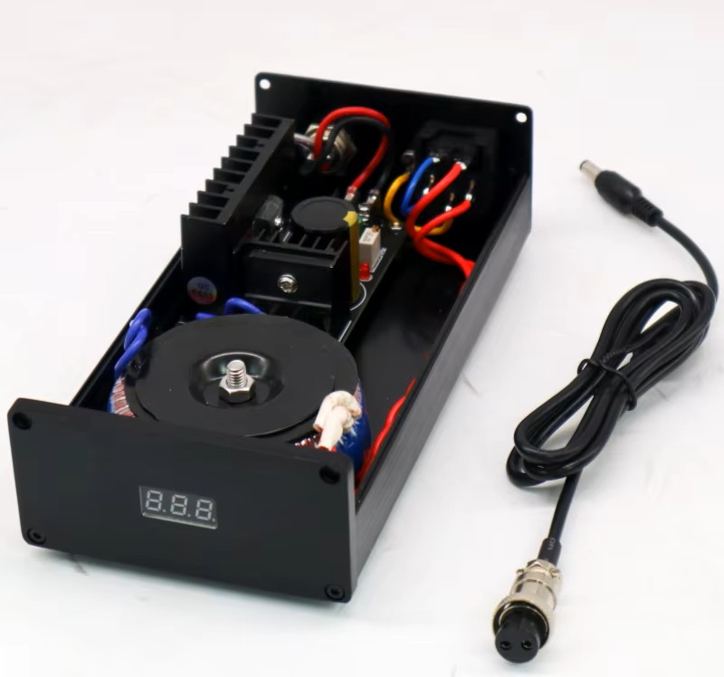

Раньше в этой теме часто мелькали хорошие отзывы о БП на Studer900. Но тогда она были на тороидальном трансформаторе, а сейчас я вижу на Али из в корпусе с каким то странным трансом…
Стоит сейчас смотреть на studer900? Если да, то на какой именно?
Вот такой возьмите. Очень хороший бп, с ним у меня был подключен и роутер и сервер.

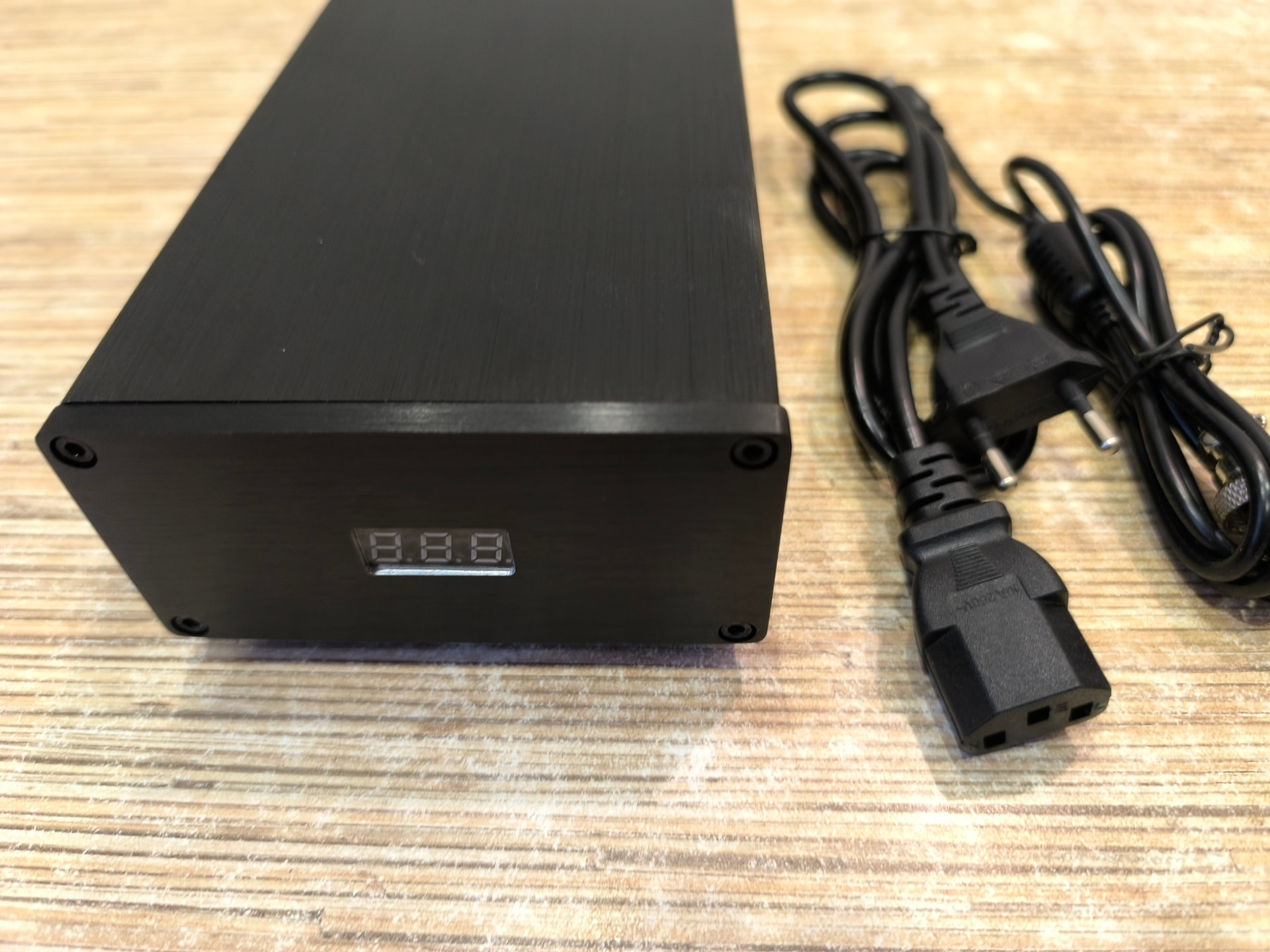

ЛБП получен ( обратите внимание на новый отзыв на Али, чел тестит и аргументирует достоинства данного ЛБП ), пришел быстро.
Вкратце, применительно к роутеру Netcraze Ultra NC-1812 :
  • роутер очень мощный ( стоковый импульсник 36W, 3.0 А ).
  • Studer900 30w разогрелся с ним до 49°.
  • данный ЛБП не более 35° при максимальной нагрузке и t дома 25°.
  • так как Studer сильно грелся, в ожидании нового эксплуатировал с импульником. Реально слышна разница при сравнении в лоб с ЛБП.

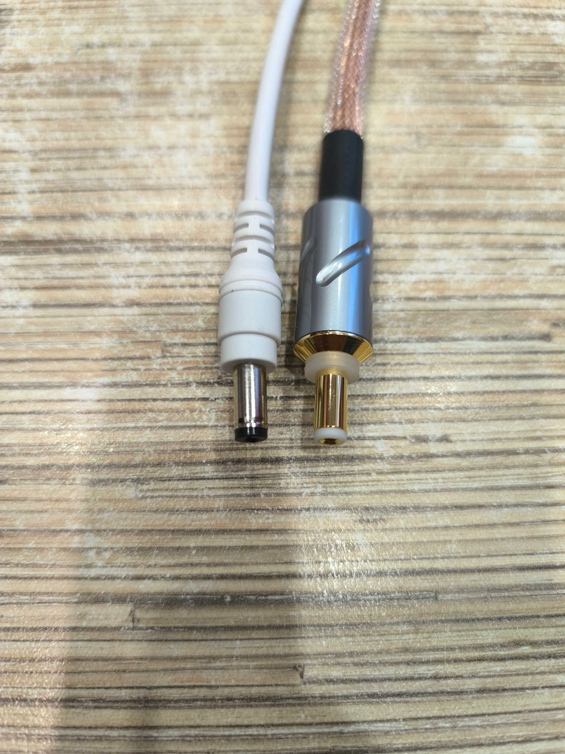

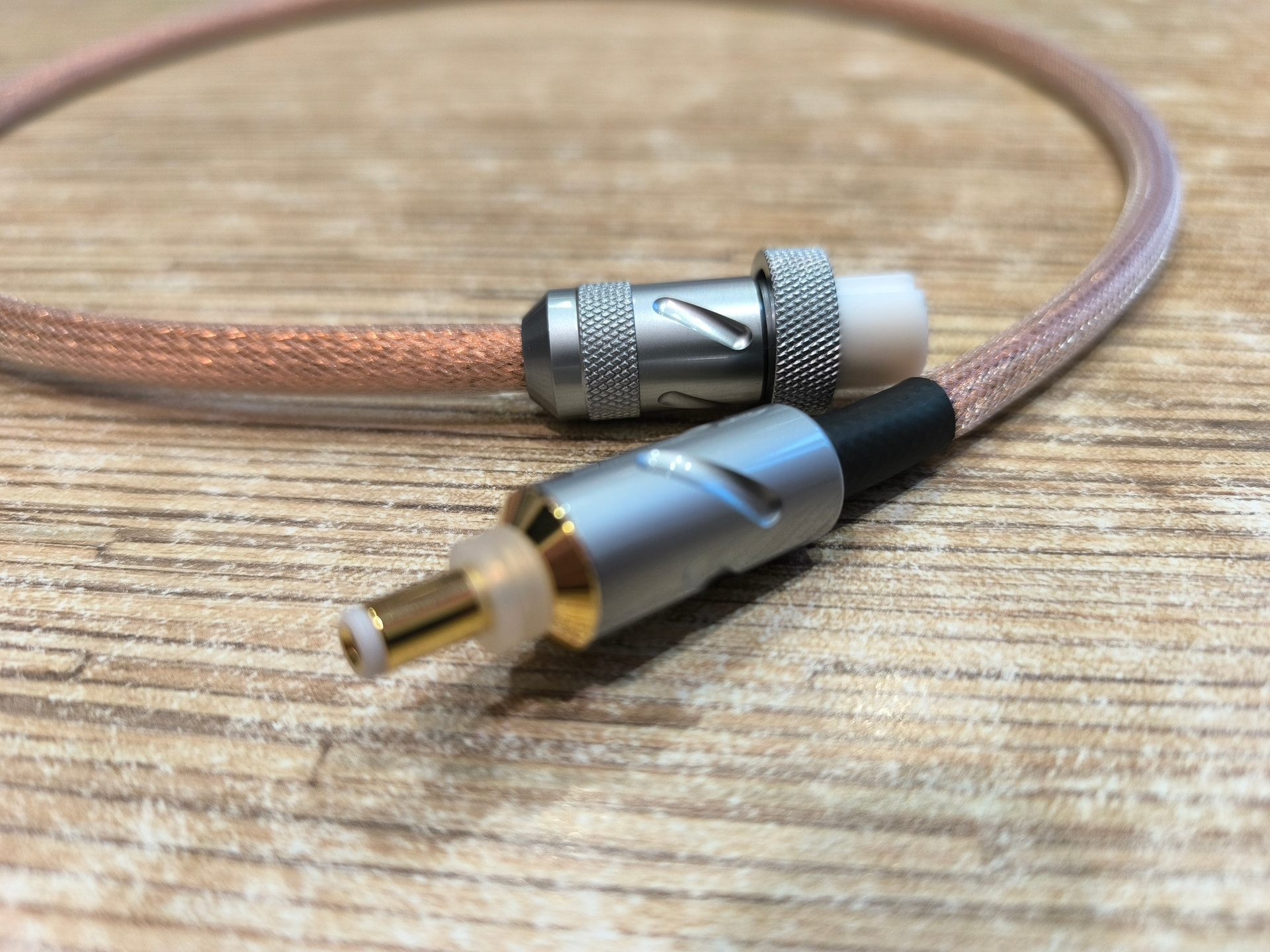

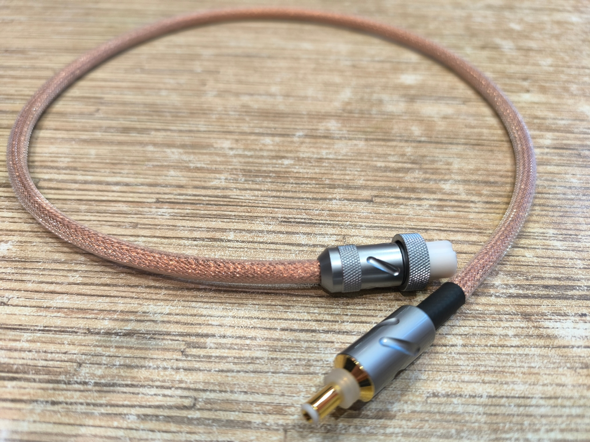

  • кабель DC под него взял вот этот, бренд
    Preffair проверенный мною на кабелях BNC, превосходит Monosaudio по качеству сборки, собирается на тех же комплектующих.
ЛБП и кабель DC рекомендую для роутера :vulcan_salute:.

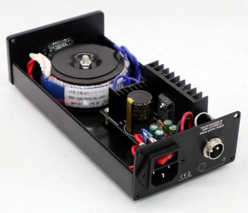

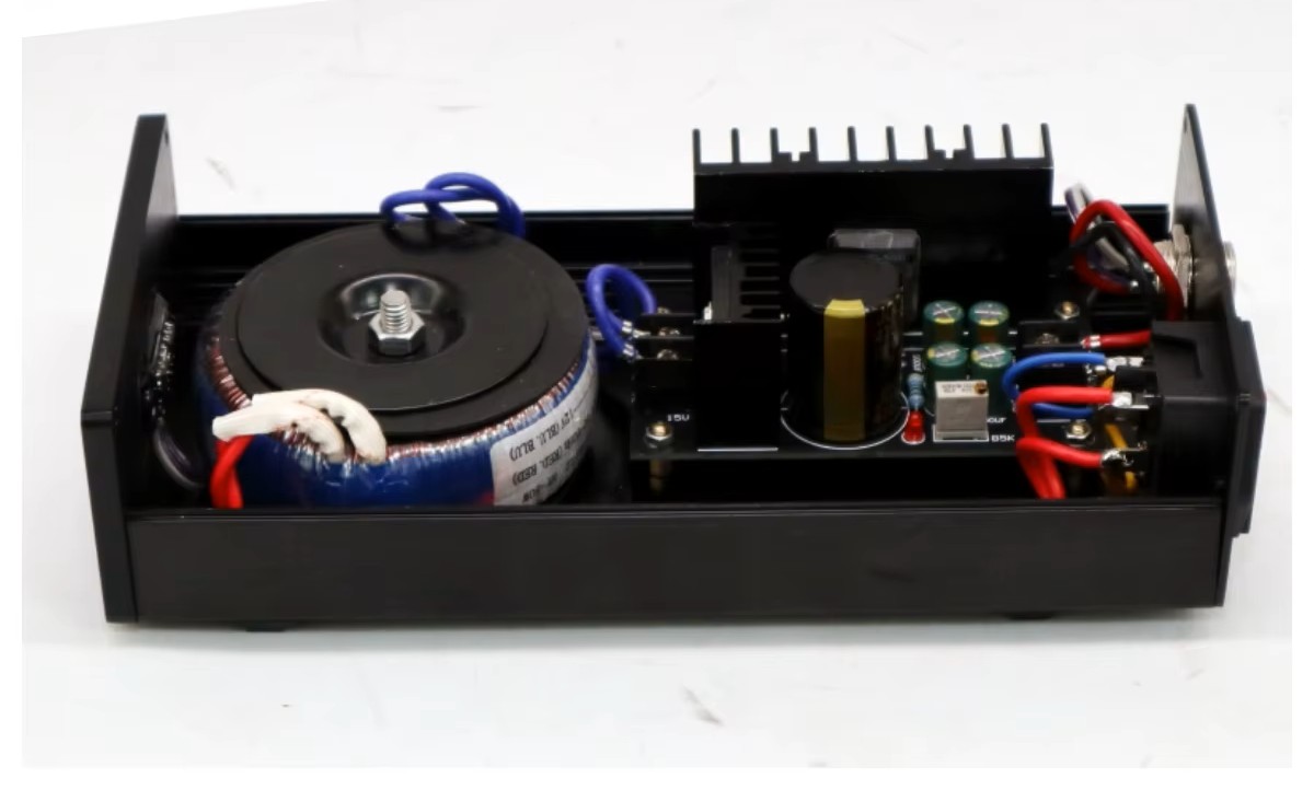

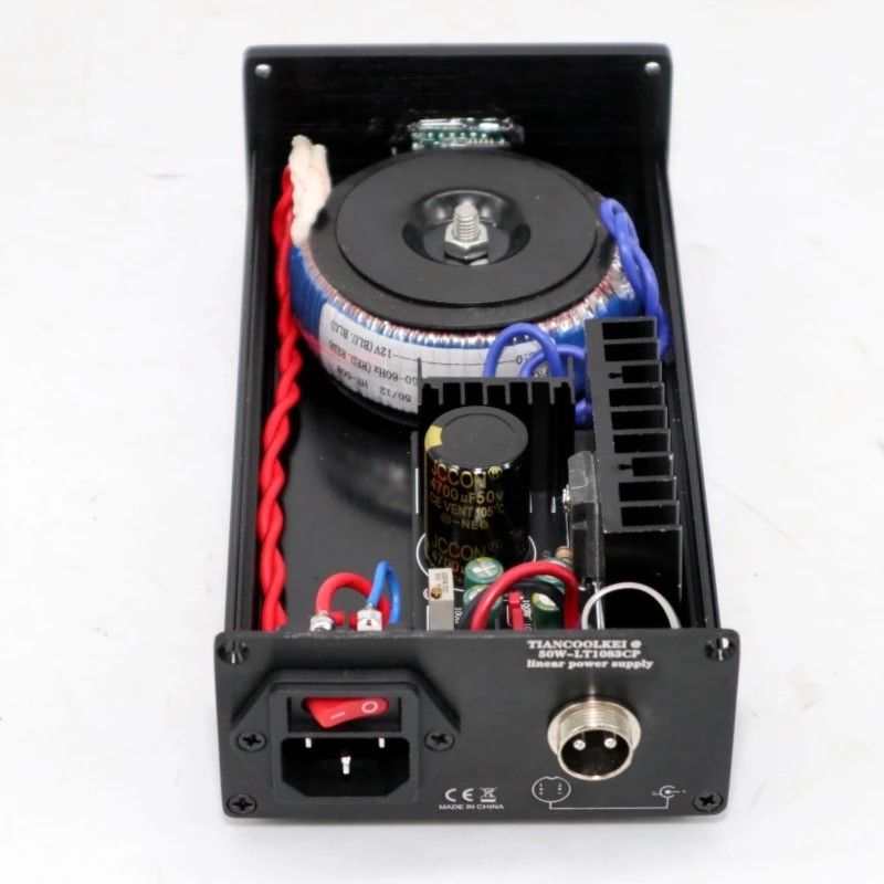

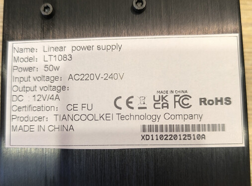

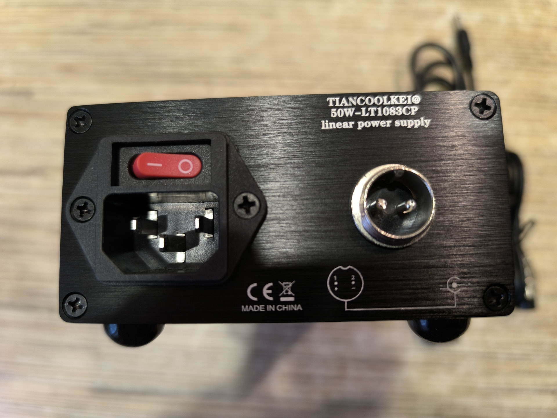

Всё же выскажу некоторые предостережения по поводу данного БП TIANCOOLKEI
Не хотелось бы портить праздничное настроение унылыми расчётами, поэтому разместил под спойлером:
Спойлер
Для версии БП с выходным напряжением 12 вольт в описании завялен ток 4А, трансформатор применён мощностью 50W с переменным напряжением вторички 12V, а значит после выпрямления с учетом падения на диодах моста на входе микросхемы стабилизатора LT1083CP будет около 16V постоянки.
То есть падение напряжения на микросхеме будет примерно 4 вольта, что при силе тока 4A даcт рассеиваемую тепловую мощность 16 Вт.
Максимальная рабочая температура кристалла микросхемы 125°C (Control section в даташите).
Тепловое сопротивление кристалл-корпус для этой микросхемы в корпусе TO-3P от 0.5 до 1.6 °C/W.
Тепловое сопротивление корпус-радиатор через слюдяную прокладку в среднем 1°C/W при условии применения хорошей термопасты.
Из этих данных следует, что при температуре окружающей среды 25°C площадь радиатора должна быть 383,6 см2.
То есть радиатор должен быть минимум в два раза больше того, что мы видим на фото, и не в закрытом глухом корпусе, а при открытом размещении с естественной конвекцией воздуха при комнатной температуре вокруг радиатора
То есть понятия рассеиваемой мощности и теплового расчёта площади радиатора данному производителю неведомы - тупо разделим мощность трансформатора на напряжение и полученный ток запишем как максимальный в описании - авось прокатит, и так сойдёт.
Да ещё и замуруем всё в глухой корпус без отверствий - плевать, что внутри всё будет жариться.
Хотя если бы не ленился, отпаял бы и запаял стабилизатор с обратной стороны, прикрутив микросхему к днищу алюминиевого корпуса через ту же слюдяную прокладку, тогда сам корпус стал бы одним большим радиатором с площадью поверхности около 700 см2, и не пришлось бы беспокоиться о пределе выживаемости микросхемы и за укороченный жизненный цикл электролитических конденсаторов при обогреве со всех сторон раскалённым воздухом.
Ваш роутер конечно вряд ли потребляет все 3А тока, но если, допустим, что фактическое потребление вдвое меньше - 1.5A, тогда площадь радиатора минимальная 99,5 см2 в открытом бескорпусном исполнении при комнатной температуре 25°C. И то это если совсем не закладывать запас, а эксплуатировать на предельном режиме кристалла микросхемы.
Если внешний корпус у вас нагревается до 35°C, то действительная внутренняя температура вокруг электролитов и на поверхности радиатора должна быть намного больше, хорошо бы измерить термодатчиком. Да и фактическое потребление тока роутером тоже неплохо бы измерить.
Что не так там с ними?
Это Китайцы любят, проверьте еще корпус, он может быть совсем не из алюминия, то, что они накручивают мощность в спецификациях к товару - это уже известный факт, нужно делить на 2)) и получать реальную цифру… :slightly_smiling_face:
По мощности трансформатора и мощности выхода (ток на выходное напряжение) это совсем не одно и то же, китайцы же пишут мощность БП по мощности трансформатора. От 30%, может даже половина уйдет в тепло на БП.
Проще подключить через розетку измеритель мощности и орентироватся по потреблению от розетки, что бы не перегрузить хотя бы трансформатор. В теории все остальное должно быть расчитано от мощности трансформатора.
При максимальной мощности трансформатор будет разогрет, на его максимальную температуру, это 50-70гр.

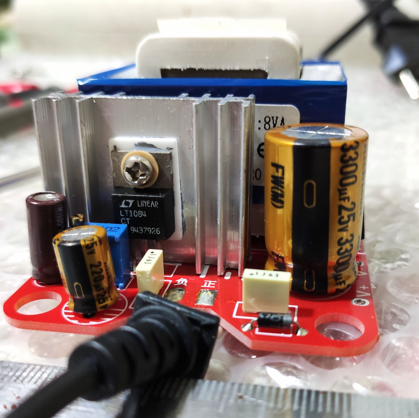

Китайцы такие затейники :wink: Есть у меня их ЛБП, с маркировкой на шильдике 5 вольт 1,6 ампера. А шильдик на трансформаторе 8VA. Конструкция классическая на 1084 стабе, и естественно при реальной нагрузке около ампера напряжение проваливается ниже необходимого уровня, чтоб обеспечить на стабе минимально необходимое падение.
С 5 вольт выходом большие потери, c учетом пульсаций 2,5 вольта вход-выход надо, + падение на диодах и обмотке трансформатора еще так же выйдет. Вот и потери близко к 50% и выходной ток может быть 0,8 ампер в итоге.
Так и есть, поэтому и рекомендуют с двукратным запасом трансформатор ставить.

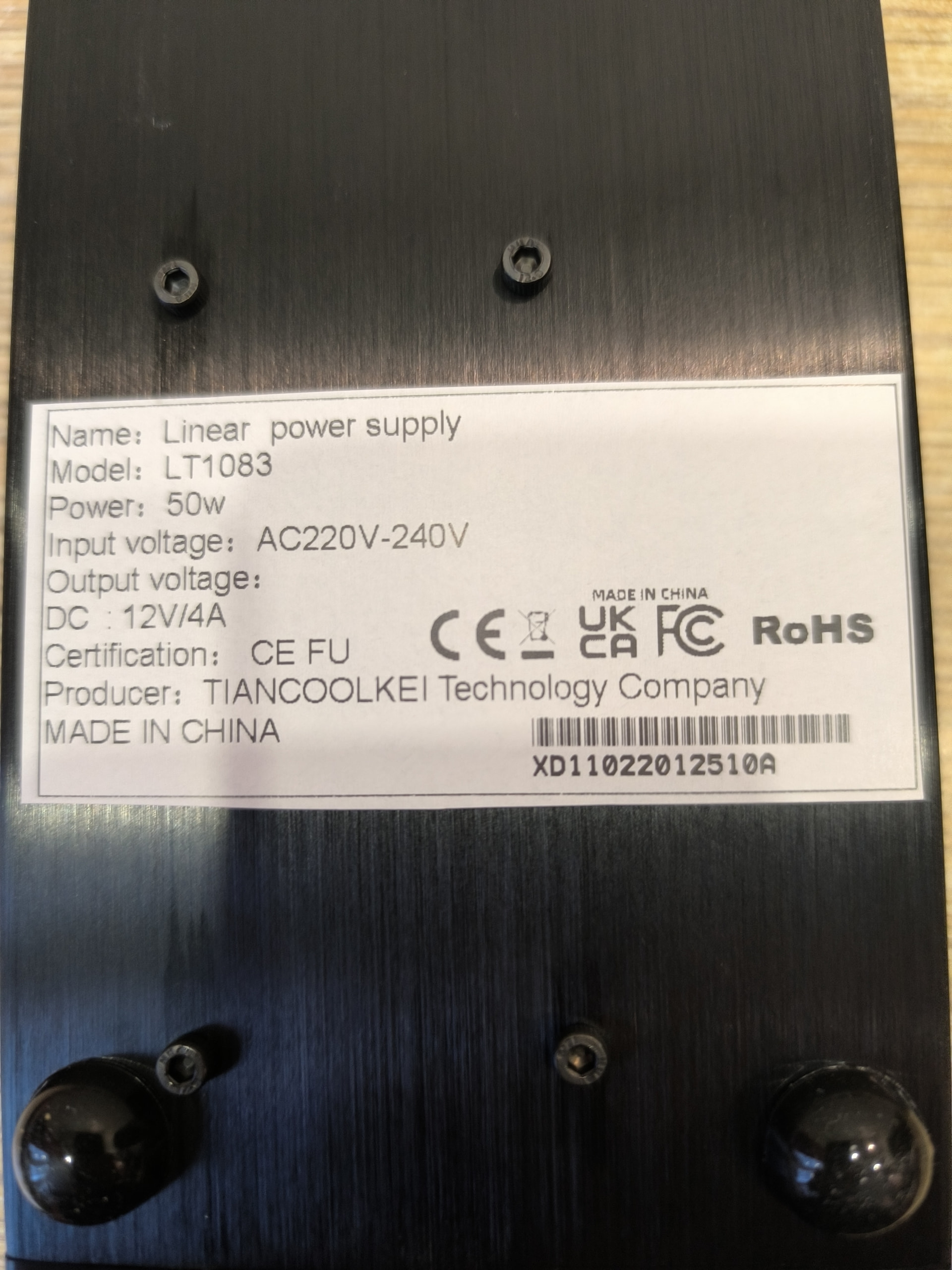

А в БП TIANCOOLKEI указали Output 12V/4A - т.е. тупо разделили мощность трансформатора 50W на напряжение 12V
Ещё и значки серьёзных контор налепили: CE (Conformité Européenne - Евросоюз), UKCA (UK Conformity Assessed - Великобритания), FCC (Federal Communications Commission - Федеральная комиссия по связи США).
Интересно, как эти полу-подвальные производители проходят эти сертификации.
И RoHS - типа собран с использованием безсвинцового припоя.
Ещё один косяк, который стоит упомянуть - это отсутствие сетевого предохранителя. Т.е. на электро-пожаро безопасность тоже наплевали
Т.к. БП используется для роутера, который работает круглосуточно, то не не стоит рисковать безопасностью - лучше добавить Держатель предохранителя 5×20 типа таких
Или Держатель под предохранитель на провод, если не хочется сверлить отверствие в корпусе.
Можно заменить входной разьем на вариант с предохранителем но без выключателя, вроде размер должен подойти.
Я видел маломощный БП без предохранителя, но там был предохранитель в залитом трансформаторе (в случае чего трансформатор выкинуть). С более мощными трансформаторами-БП предохранители должны быть внешними.
