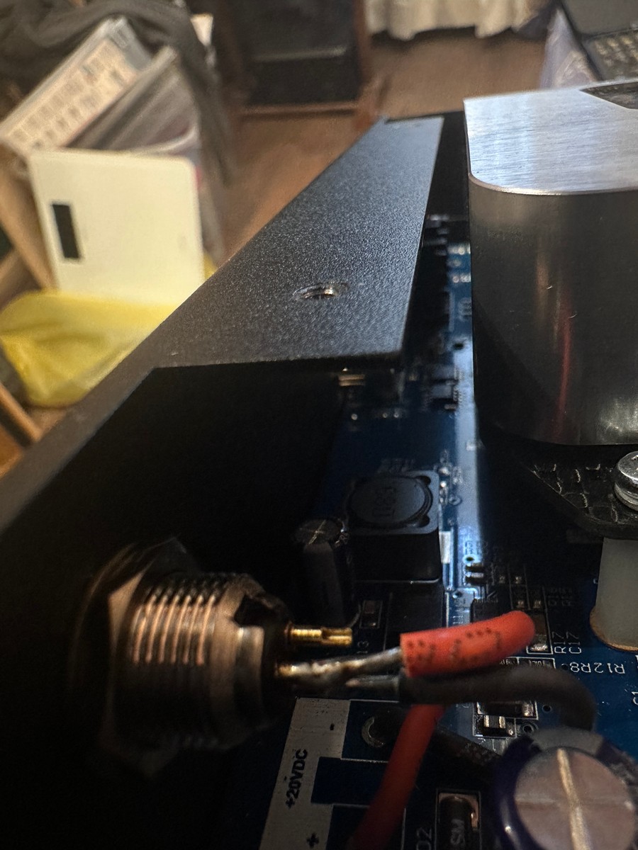

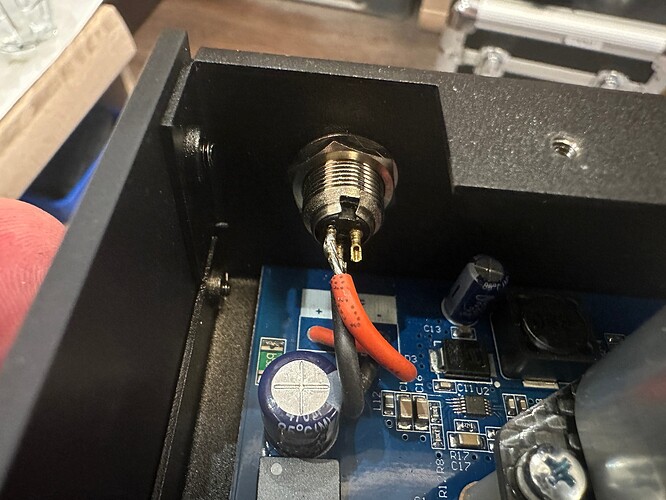

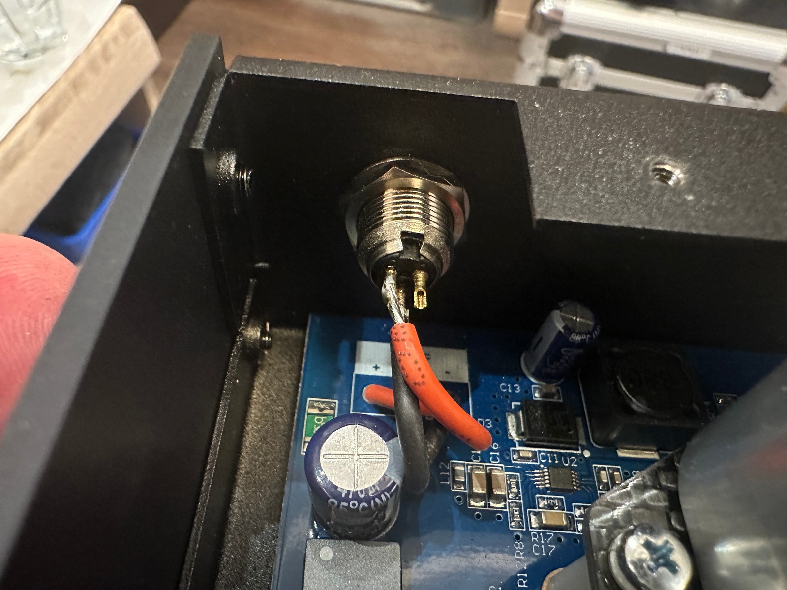

Питание транспорта 19VDC/2А
А на входе наверное какой нибудь dc-dc конвертер step-down стоит..
Я бы этого малыша порекомендовал.
Скорее всего да. Есть пара фоток инлета.
Спасибо, ознакомлюсь
Но дроселёк видно..похоже что да. Но лучше более подробно изучить. Если импульсный dc-dc конвертер на входе то от всех этих стабильный и малошумящих блоков питания на входе толку большого не будет.
Время будет, раскручу, отщелкаю поподробнее
